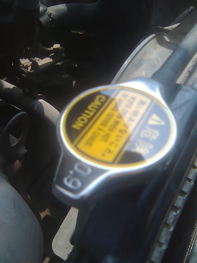

עדיף כבר לנסוע עם 1.1 כי ירדו לי ממש מעט טיפות. הפקק שיש לי עכשיו של ה1.1 הוא די מעפן צהוב כזה לא רשום עליו כלום בכלל לא לחץ לא כלום. הפקק המקורי שלי נחשב גבוה או נמוך? מצורפת תמונה. ( המקורי משמאל).

שים לב שישנם שני סוגי מכסים נמוכים לרכב יפני.
הראשון הוא זה:
השני הוא זה:
בסוזוקי בלנו הולך אך ורק המכסה השני!!
