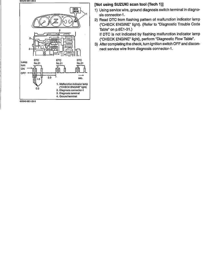

בעית רעידות ברכב סוזוקי בלאנו ונורת check engine
בלנו סטיישן פרסם הודעה בנושא של b2k2 בתוך טכני, אחזקה וטיפולים
גבר, אתה לא צריך את כל הסורקים של המוסכים, יש בבלנו מצב של סריקה עצמית. מה שאתה צריך זה רק לפתוח את הקופסת ממסרים ( הקפסה השחורה ליד המצבר ) ושם יש לך שני פלגים ללא חיבור, תקצר בפלג התחתון את נקודות 3 ו4 ע"י חות חשמל ותספור את מספר הפלשים של נורת התקלה בלוח השעונים. לפי המספר תדע איזה חישן מרגיש את התקלה ונתקדם משם לפתרון הבעיה. צרפתי תמונות מהספר רכב אך לעבור למצב איבחון ואת רשימת התקלות לפי המספר שלהן בהצלחה. -
