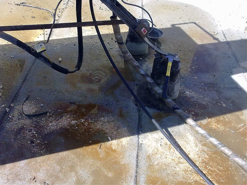

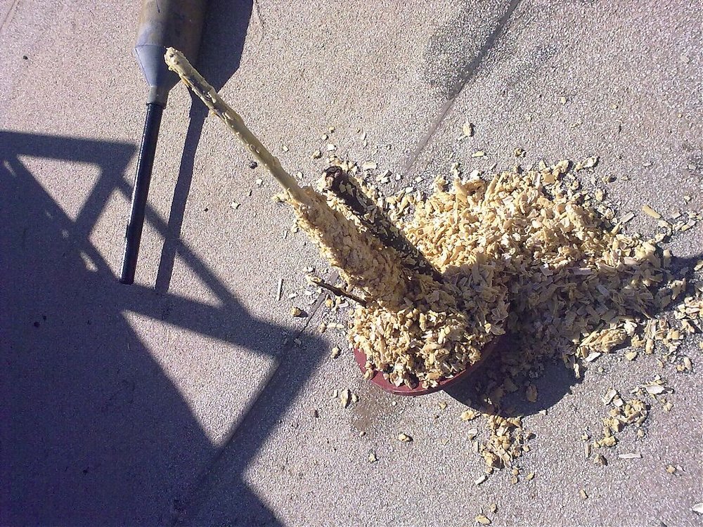

כבעל מקצוע בענף הדודים אני ממליץ:
אחרי 4 שנים להחליף את המאיץ קומפלט עם הפלאנג'.
באותה הזדמנות מומלץ להחליף גם טרמוסטט החלפה כזו עולה בסביבות 450 ש"ח.
גוף חימום בלבד ניתן להחליף רק כאשר הוא "נשרף" לאחר תקופה קצרה (סיני אין מה לעשות).
אחרי מס' שנים הגוף חימום לא יצליח לצאת לבד עקב הצטברות אבנית בתוך המאיץ.
כמו שציינו למעלה באחת ההודעות אם יש במאיץ הרבה אבנית גוף החימום לא עובד כל זמן שהדוד דלוק כי הטרמוסטט מפסיק את פעולת החימום כל כמה דקות.
הפרדוקס בעיניין החימום הוא שככל שיש יותר אבנית המאיץ מחמם יותר מהר (רק שכמות המים החמים קטנה).
ואז מגיעים למצב שמים לא מגיעים לגוף החימום בגלל אבנית והוא נשרף.
אני כן ממליץ על מאיץ ירוק לא בגלל שמו כי הוא לא עוזר בחיסכון בחשמל.
להפך הוא יגרום לך להדליק יותר חשמל אבל יחזיק יותר זמן כי האבנית תעטוף את גוף החימום אחרי יותר זמן ממאיץ רגיל. (זה לא פטנט, זה מיושם ב"כרומגן" כבר שנים).
נ.ב
שים לב שאם הדוד שלך מחברת כרומגן או אמקור הפלאנג' שונה וציין זאת בפניי המתקין. (זה גם קצת יותר יקר מהרגיל).
