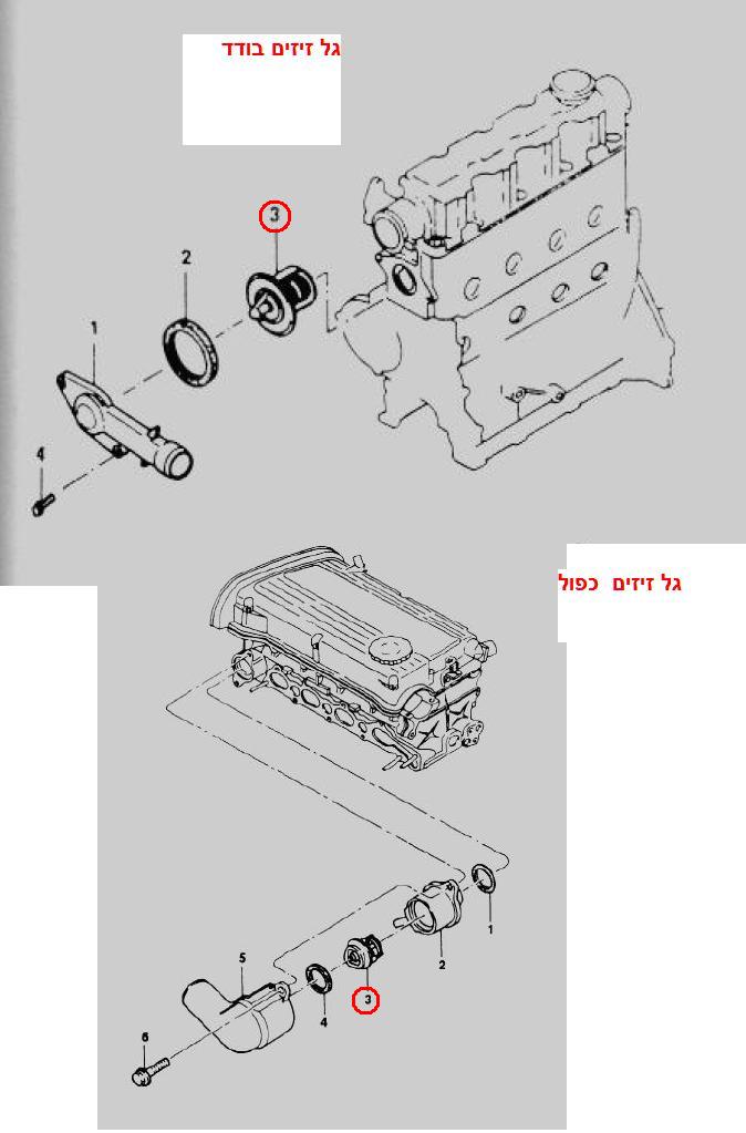

לפי מה שזכור לי בצד שמאל של המנוע ...יש צינור מים גדול שמתחבר למנוע אז כשאתה מנתק אותו מהמנוע (הוא אמור להיות מחובר עם פלאנ'צ בעל 4 ברגים ו אזיקון מברזל) אז התרמוסטת מודבק שם בפנים....במידה ואחריי שאתה מוריד את הצינור ואין שם כלום סימן שפשוט הורידו אותו ...ברכב הזה הטרמוסטת עושה בעיות. והרבה מעדיפים פשוט להוריד אותו images?q=tbn:ANd9GcTx1iSuJn_hY8jSCxp2WraSYmZNOj88HcjDK2AMmAUo8_fUpsqZ

אני לא בטוח שזה מצד שמאל תבדוק משני הצדדים ותחפש את הצינור בהובי הכי גדול

אם זה כמו באופל קדט-הטרמוסטט נמצא מתחת לפולי קאמשאפט. צריך לפרק מכסה טיימינג ואז רואים את הפלאנץ' של הטרמוסטט.
