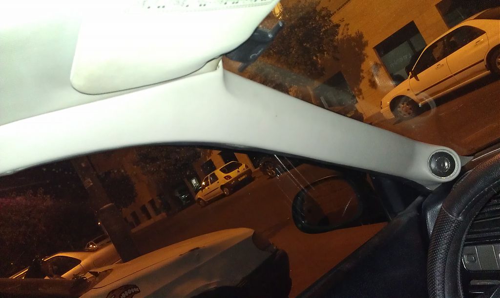

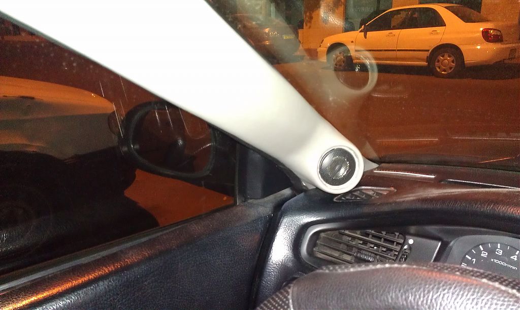

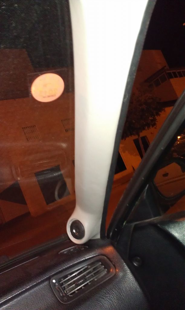

כן אני גם עובד עם הMS -8 . כרגע אחרי שישראל בנה לי את הקורות המאוד מאוד מאוד ארוכות האלה שלא ידעתי שהם כל כך סיפור רציני. אבל אני בלי שום כיוון כי אחרי שהוצאתי את הטויטרים וכנראה שישראל עשה לי איפוס להכול כדי לבנות את הכול מחדש....
ה520 מכשיר ברמה מאוד גבוהה, אהבתי את השינוי שהיה לי לפני היה לי את הקלריון 785, שהיה בסדר גמור וטוב, אבל לעמות האיכות והשינוי שנוצר לי לא האמנתי. פשוט מכשיר ברמה מאוד גבוהה ואיכותי מאוד.
אז שוב בפעם המיליון. ישראל תודה רבה רבה לך כל הכול! אין כמוך באמת נדיר!
אז בבקשה כמה תמונות של קורות מאוד ארוכות ונדירות.

דודי, לא ברור לי איזה גימור בוצע על הקורות
זה צבע? זה פלוק? זה בד כלשהוא?
Pioneer TS-X150
אני בספק אם ישראל יתעסק עם גימור אחר חוץ מציפוי עם בד כולשהו..
צביעה דורשת גימור גבוהה מאוד וזה מייקר את העבודה.

אוהד, אני דווקא ראיתי מגוון גימורים מבית היוצר של ג'וניור. ויינילים, פלוק, צביעה, עור, דמוי עור וכו'.
Pioneer P90RS | Celestra RA | Seas Lotus Reference
אכן אדי זה ציפוי בד.
וישראל עושה הרבה דברים מעבר לכך. אבל כרגע אני משקיע בכמה שאני יכול ובכמה שאני יכול.
(גם ככה שומעים אותו דבר...:wink::evil: )

אממממ... לא ממש נכון דודי - הציפוי בד דווקא יכול להועיל לטוויטרים שלך.
עד כמה שזה נשמע הזוי - גימור הרכב גם כן משפיע על הסאונד בגלל שזה שטח מפגע לגלי קול ויש לו אופי מסויים.
גימור בצבע הוא קשה וחלק - יהיו לך יותר החזרים ברכב.
גימור בד הוא רך יותר וסופג יותר ומבודד יותר וגם בולע יותר החזרים.
אתה אולי לא תאמין בזה אבל בפורומים בחו"ל אחת ההמלצות שכל הזמן חוזרת על עצמה למי שמתקין רמקולים על הקורות היא לשים ריפוד דש בורד - כן כן, הדבר הזקן והמגעיל הזה, עושה פלאים לסאונד.
