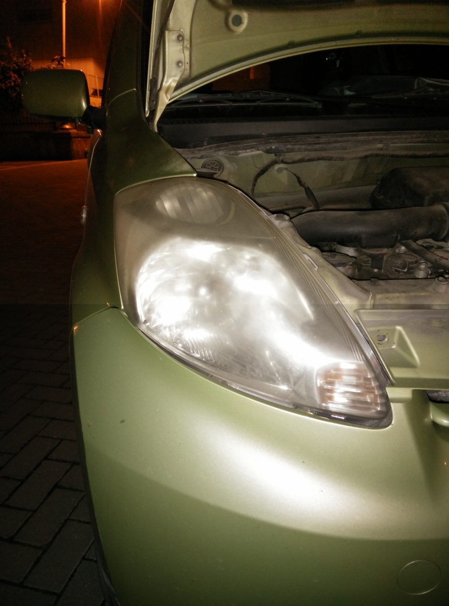

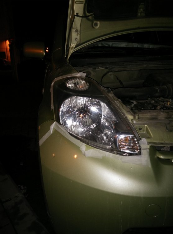

לא תכננתי לעשות פוליש אבל מהסיבה שנשרפה נורה באוטו של אבא והייתי בסביבה (יהוד) הלכתי קניתי פנס וראיתי את החומר הזה ב-30 ש"ח אמרתי ננסה. האמת אצלי השיפור היה חביב. בזמן הניסוי שכן ראה וביקש שננסה אצלו על האוטו. ברכב שלו השיפור היה באמת מורגש (איזשהו סוזוקי דגם ישן). להלן התמונות של המאזדה את הסוזוקי לא צילמתי כי לא חשבתי שיהיה שיפור כזה מדהים לעומת שלי.
את החלק העליון של הפנס זה לא הצליח לנקות לי למרות שזה מורגש שזה חיצוני כנראה צריך חומר יותר חזק בשביל זה אבל עם עבודה של חמש דקות ומחיר כזה זול אני מרוצה.
לפני:
אחרי:
החומר:
8)
לפני:
[ATTACH=CONFIG]409414[/ATTACH]
אחרי:
[ATTACH=CONFIG]409415[/ATTACH]
החומר:
[ATTACH=CONFIG]409416[/ATTACH]
בדרך כלל שלמעלה זה לא עובד אין מנוס מניירות ליטוש, קרה לי כבר עם כמה מכוניות.
אולי יש משהו אחר שלא שמעתי עליו.
רועי

מה זה החומר הזה אתה פשוט מורח ומנגב על הפנס? זה לא ליטוש? התוצאה סבירה כיוון וזה עדיין לא מבריק / חלק כמו לאחר ליטוש
כן זה היה פשוט ניגוב עם מטלית רכה.
לא כל כך רציתי לעשות ניירות ליטוש רק רציתי משהו קל וזול :)

סך הכול הפוליש הוריד את העכירות החיצונית מהפנס (ככה גם עשיתי עם הרכב של ההורים ) .
כשהמצב של הפנסים קשה, אין מנוס מלעשות את כול התהליך המלא .
