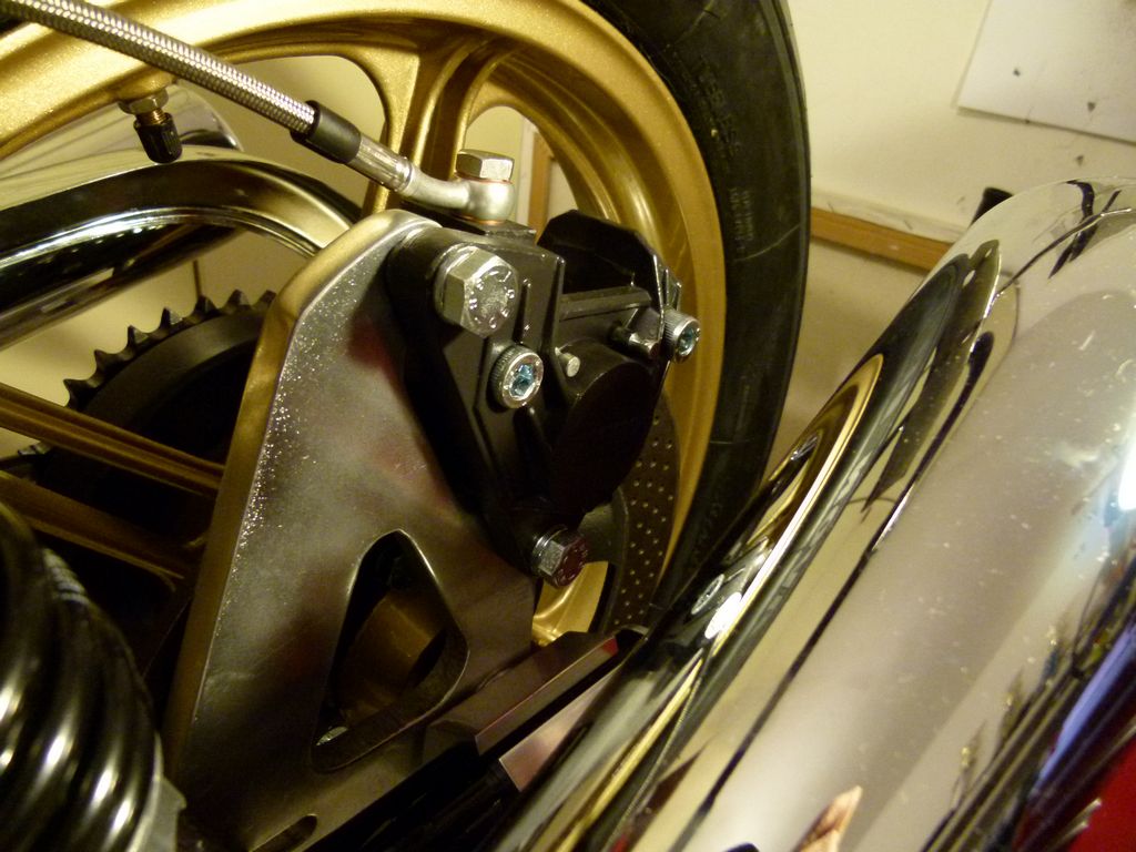

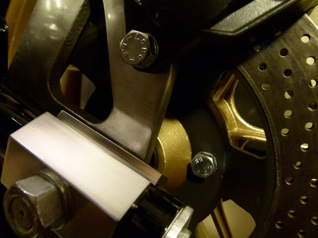

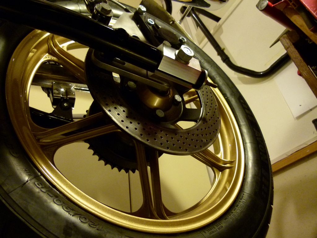

קצת התקדמות:
מסתבר... שכל הסיפור סביב אותו חלק שהיה חסר לי, חריטה או לא ובסוף ייבוא... היה מיותר :) המתלה האחורי שלי שייך ל-SS בעוד כשהרכבתי את המתלה הסתכלתי על הספר של ה-SSD... לאחר שהגיע החלק והתחלתי את ההרכבה ראיתי שאין ממש מקום.. מה שהוביל אותי למסקנה (הברורה מאליה רק שלא חשבתי עליה...) שאני מסתכל בספר הלא נכון :)
בקיצור, מתלה אחורי, מוכן, מורכב.
מתלה קדמי - נשאר לי לשפץ את יוניט הספידומטר (מחר ככל הנראה) ולהרכיב את הגלגל סופית.
תמונת "לפני" של המתלה האחורי. תמונות "אחרי", למטה:

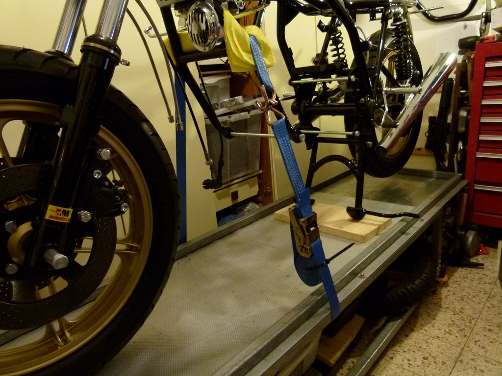

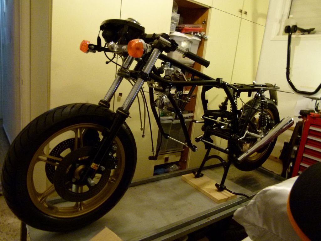

קשירת האופנוע לסטנד בכדי שיהיה אפשר לעבוד עליו בלי חשש שיזוז יותר מדי...

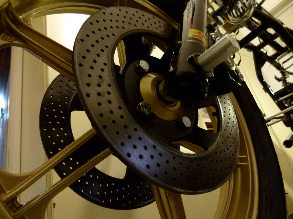

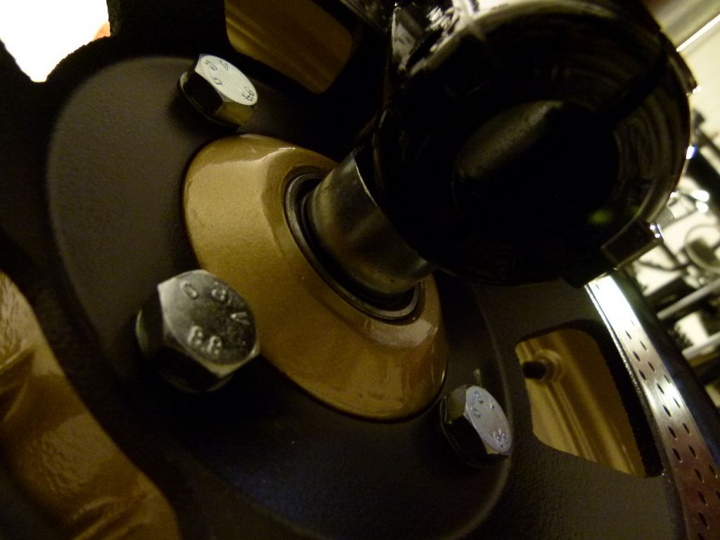

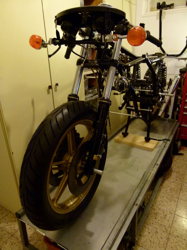

סוף סוף קצת "בשר" :twisted:
איך הרכיבו את הצמיגים,מבלי לשרוט את בגאנטים?אני יודע שהמכונה של הפנצר מאכר עובדת באגרסיביות ופוגעת בגנט
יש פאנצ'ר מאעכרים ויש בעלי מקצוע :wink:
"הרמת להנחתה" ולכן אמליץ מכל הלב על אורן זיתוני, ממוקם בשדרות הר ציון בת"א, עובד עם ציוד "רגיל" אך כשמדובר בכלי מיוחדים יש לו גומיות שהוא שם בכל מיני מקומות על המכשירים, הוא עובד עם כפפות ובכלל התייחס לגלגלים כאילו והיו עשויים מחרסינה.. והתוצאה בהתאם. עברתי אצל מספר בעלי מקצוע במטרה למצוא מי יוכל לעשות את ההרכבה בלי לשרוט ולקלקל ולפי הגישה של האדם ניתן היה לראות שהוא יודע מה שהוא עושה... זו הייתה הפעם הראשונה שלי אצלו וכנראה לא האחרונה.

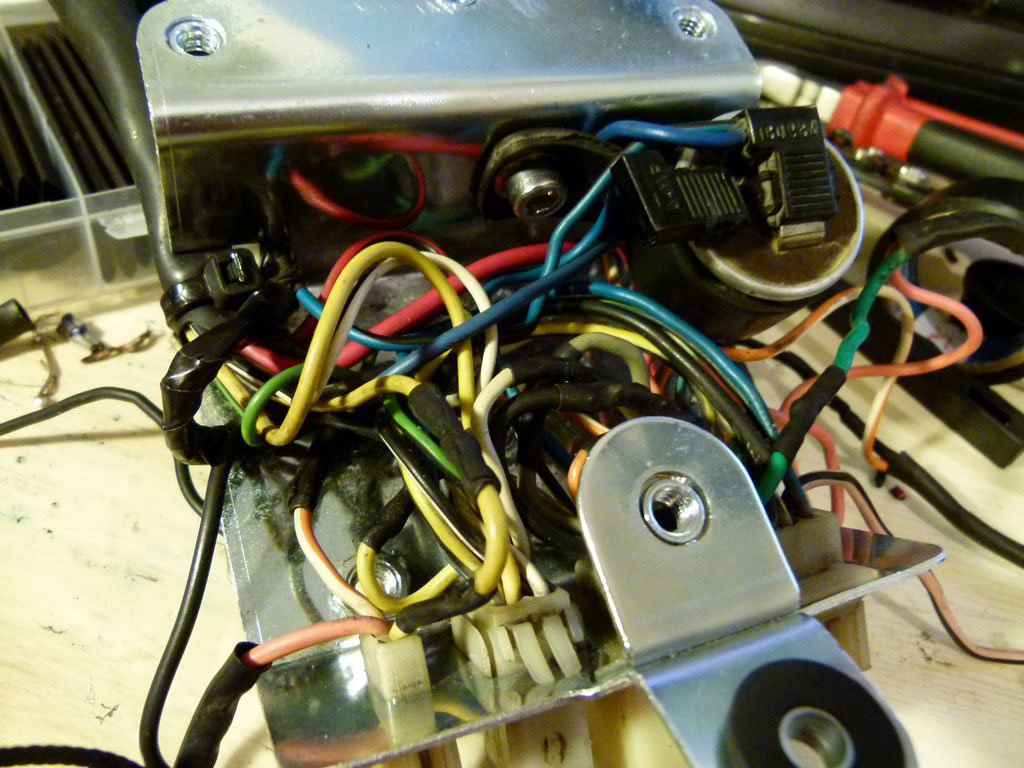

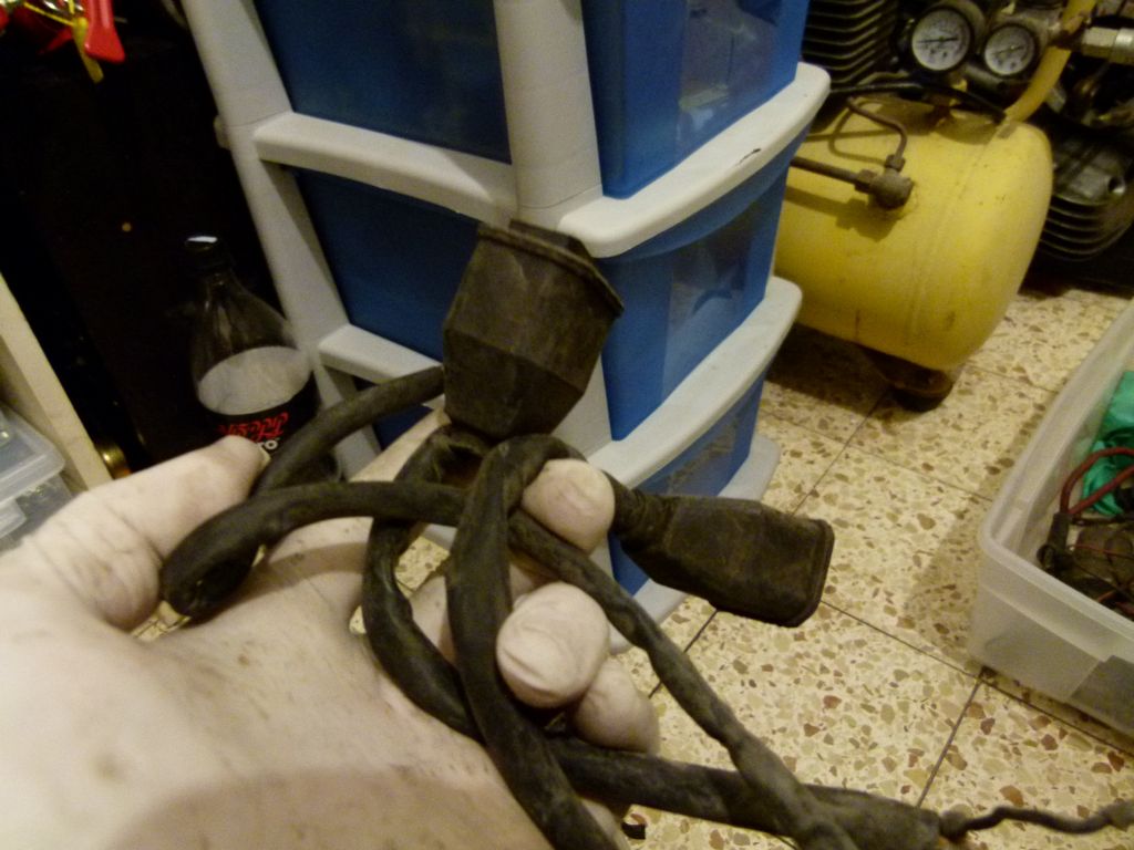

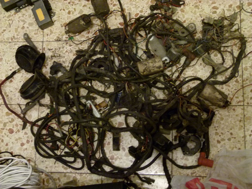

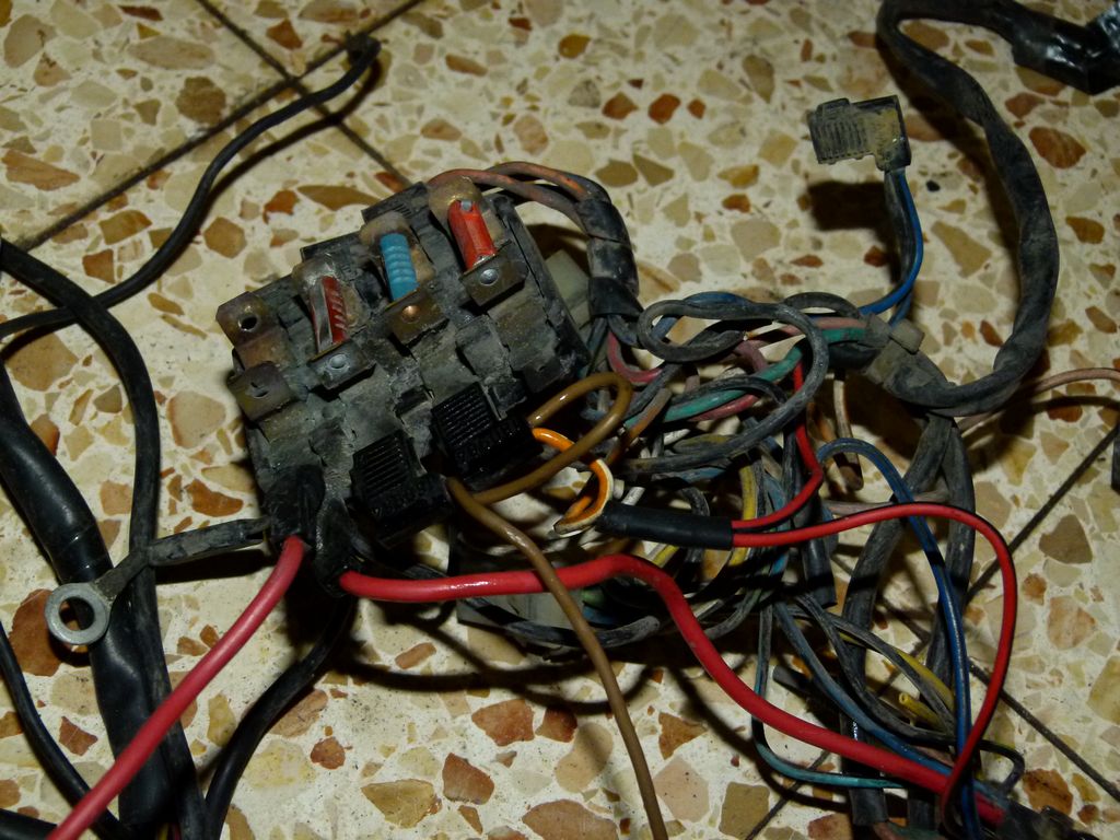

צמת החשמל...
יש לי יחסי אהבה/שנאה לכל מה שקשור לחשמל במכוניות/אופנועים... נהנה לעבוד על החלקים וסובל באותה מידה :)

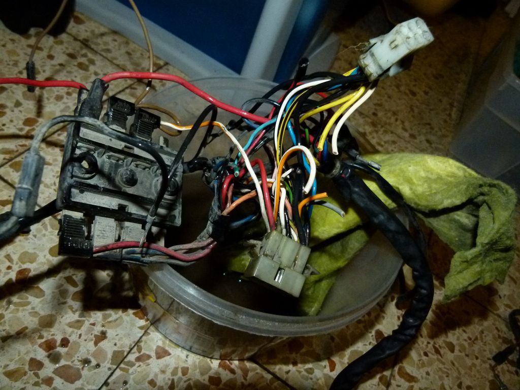

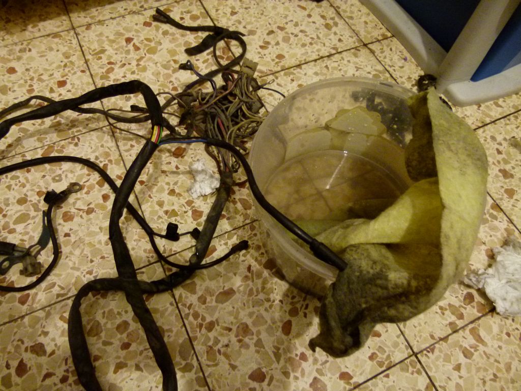

ההתחלה - ניקיון. שנים של צבירת אבק, פיח, בוץ ולכלוך.
מים, סמרטוט ופשוט לעבור על כל חוט וחוט...

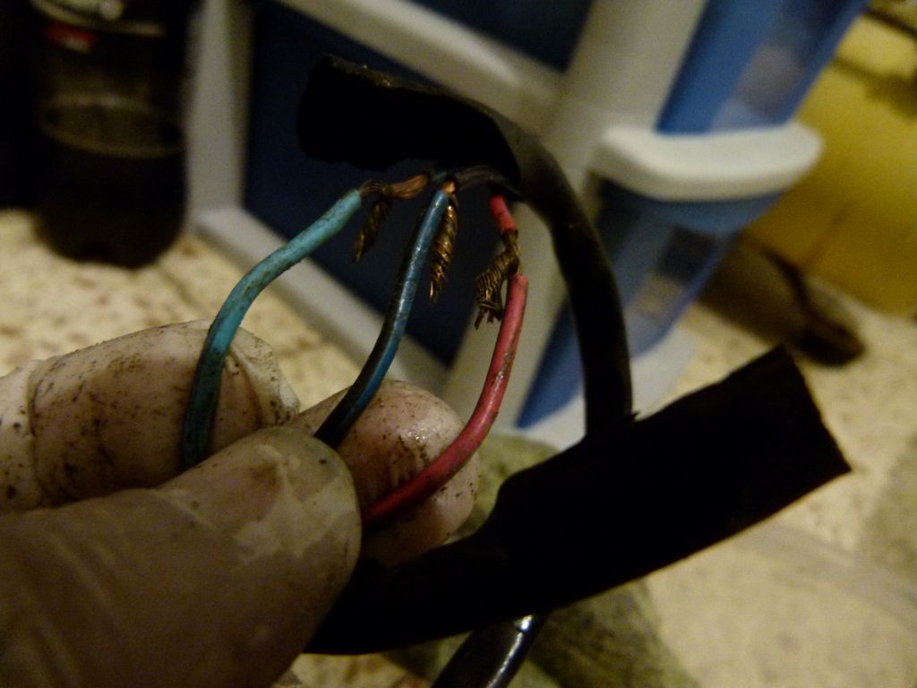

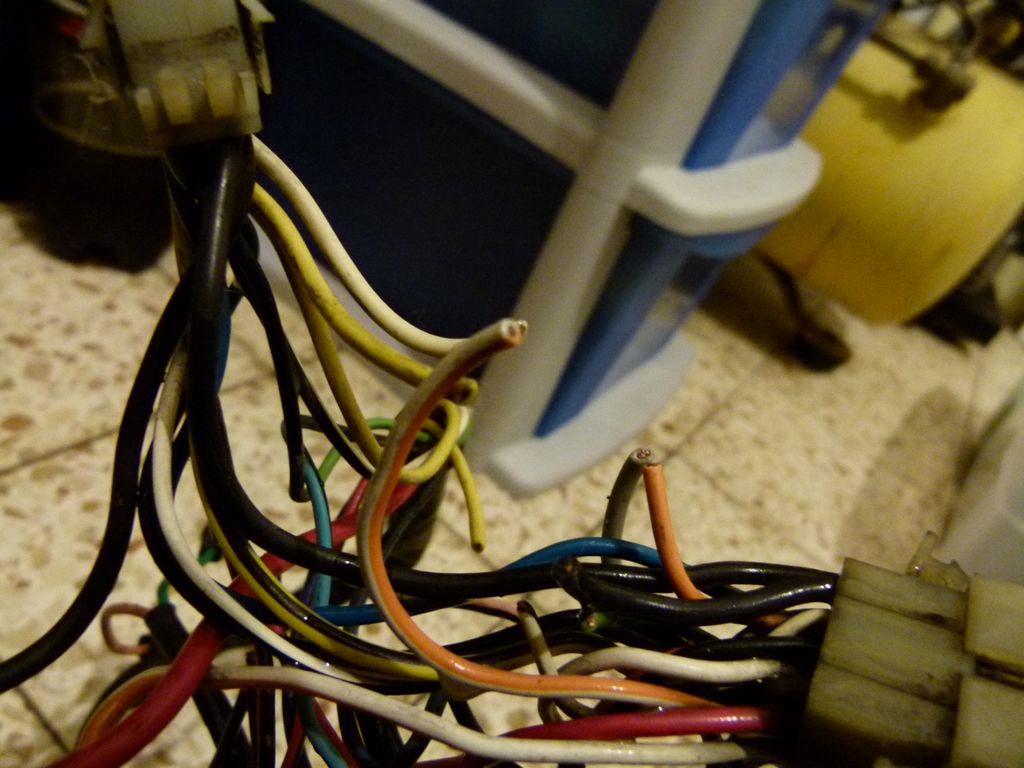

מעבר על כל החוטים בעזרת חוש המישוש... בדיקה שאין חוטים נפוחים (התחממות), סדקים או קומבינות כלשהן, כמו שנמצאו ונראות בתמונות למטה... כמו כן, נמצאו כל מיני חוטים שפשוט חתוכים.. בעזרת חיווי החשמל בספר האופנוע אשלים את הצמה למצב המקורי, תמונות נוספות בהמשך השבוע.
שבוע טוב!
ליאור.

אפילו לא טרחו להלחים...

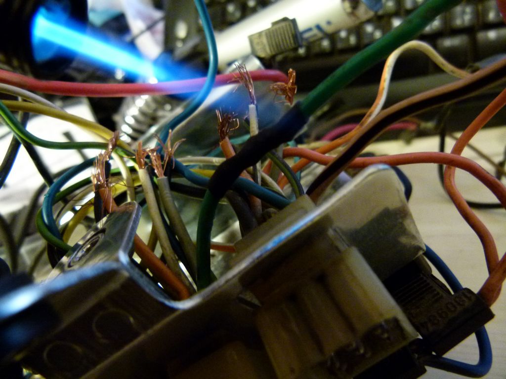

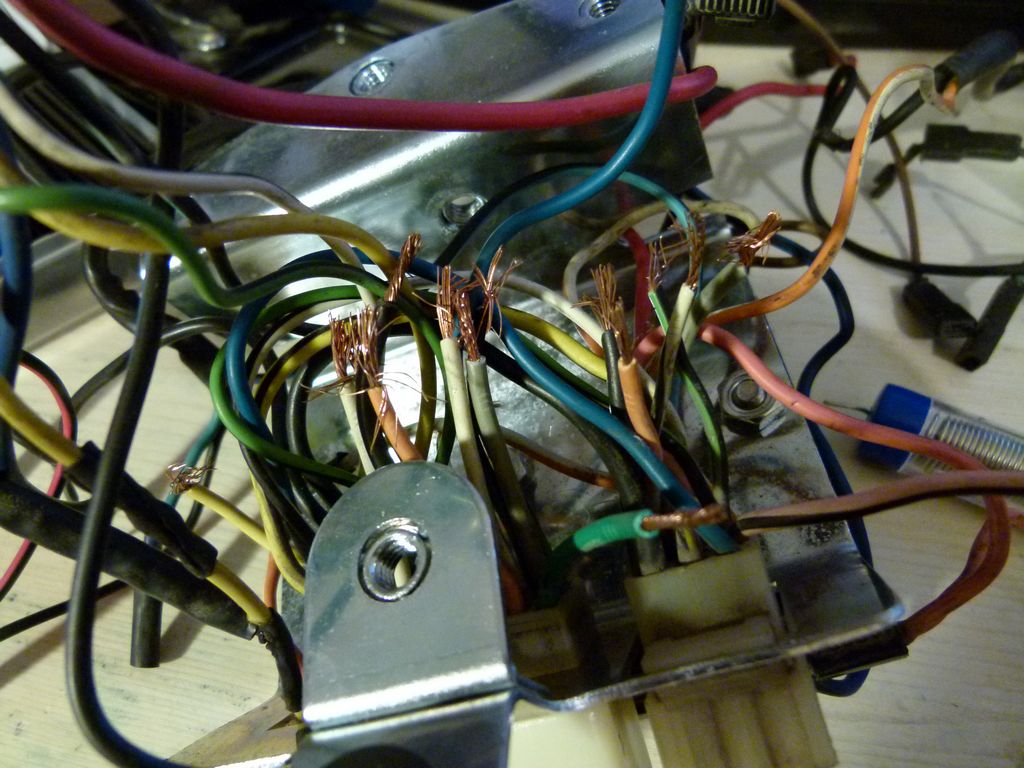

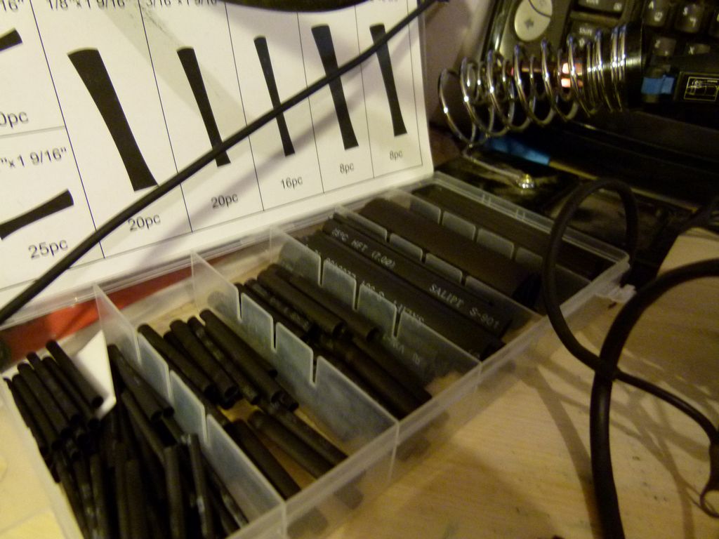

סיום חידוש והלחמת החוטים השונים.
שימוש בשרוולים ייעודיים לבידוד.
חשיפת קצוות להלחמה, החדרת שרוול לאחד הקצוות לפני ההלחמה
לאחר ההלחמה, מיקום השרוול וחימומו עם ברנר קטן

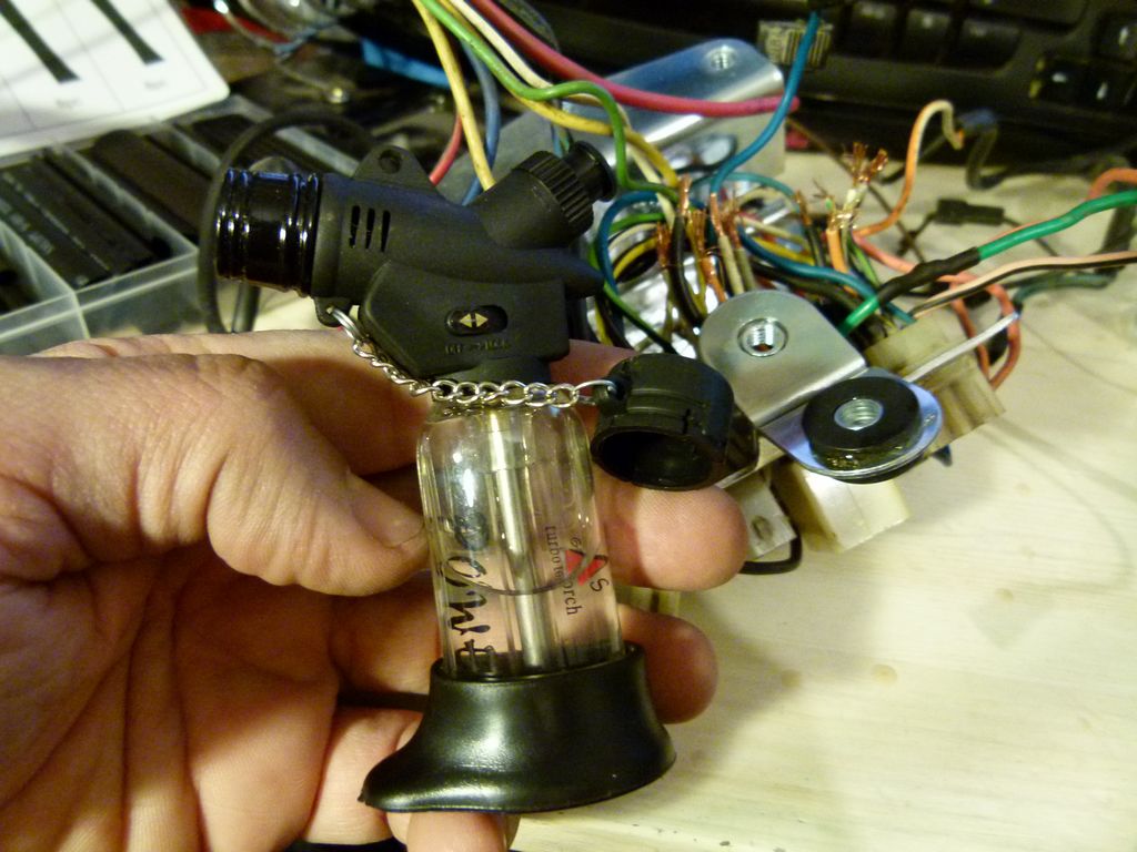

להלן, ברנר קטן, כמה דולרים בדיל-אקסטרים כולל משלוח לארץ :). מימין, החוט הירוק "אחרי".

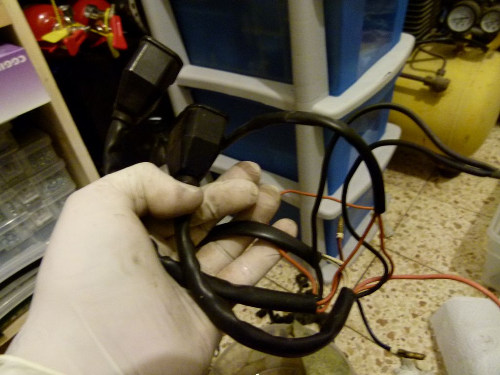

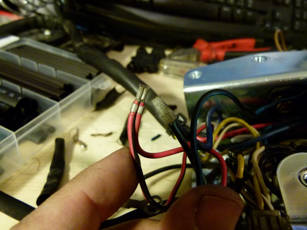

טיפול בכל מיני "טיפולים" שהצמה עברה בעבר והבאתם למצב תקין (משמע, לחתוך את הקומבינה בתמונה ולהלחים מחדש..)

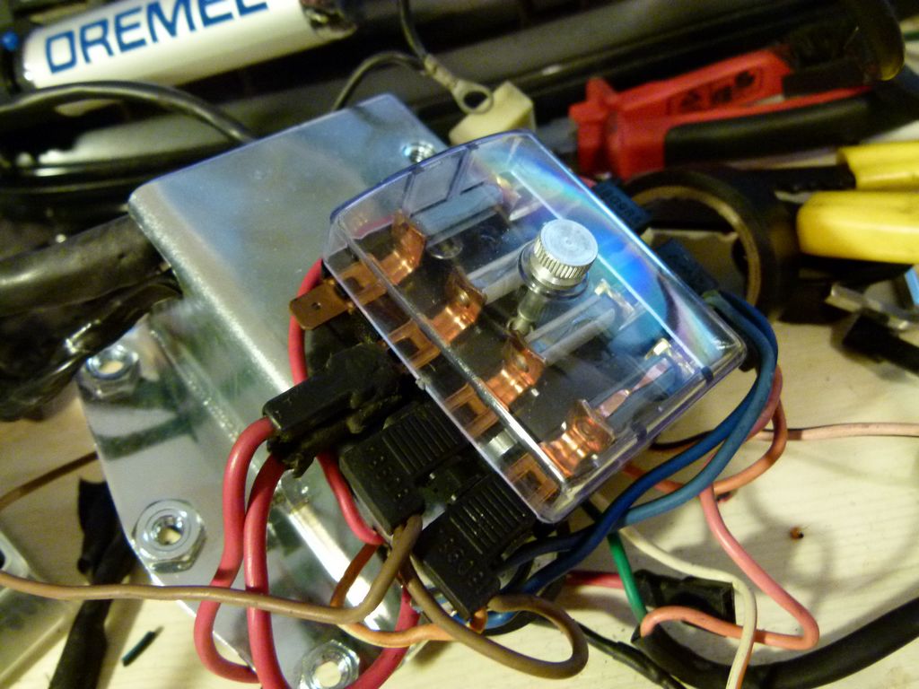

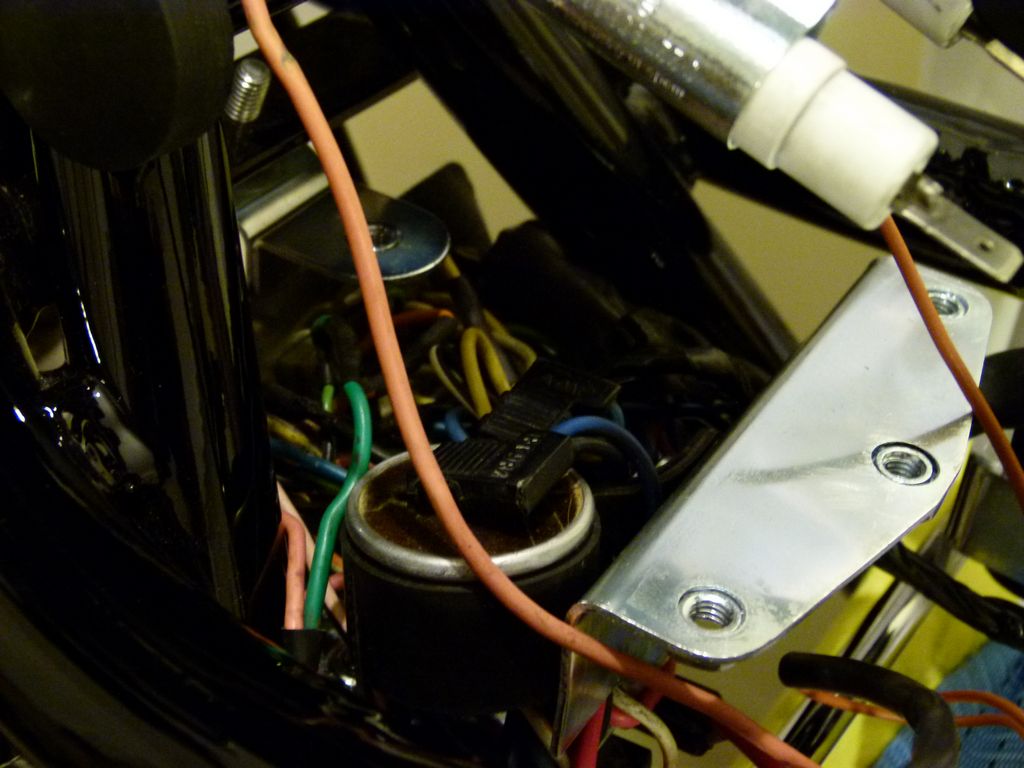

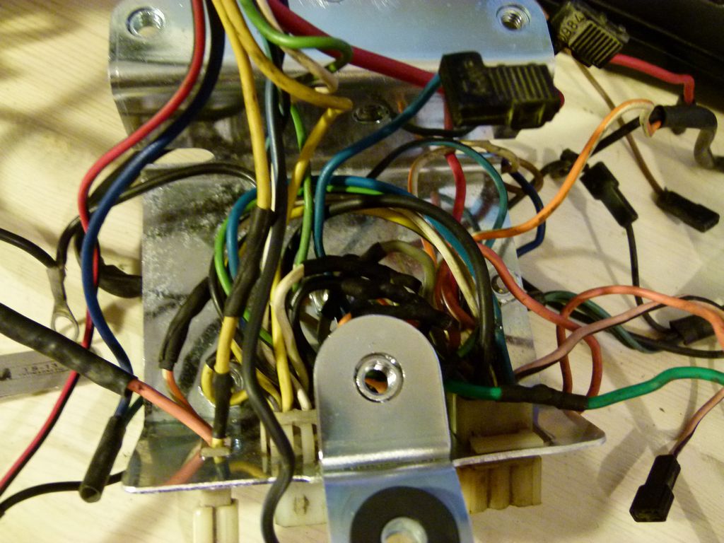

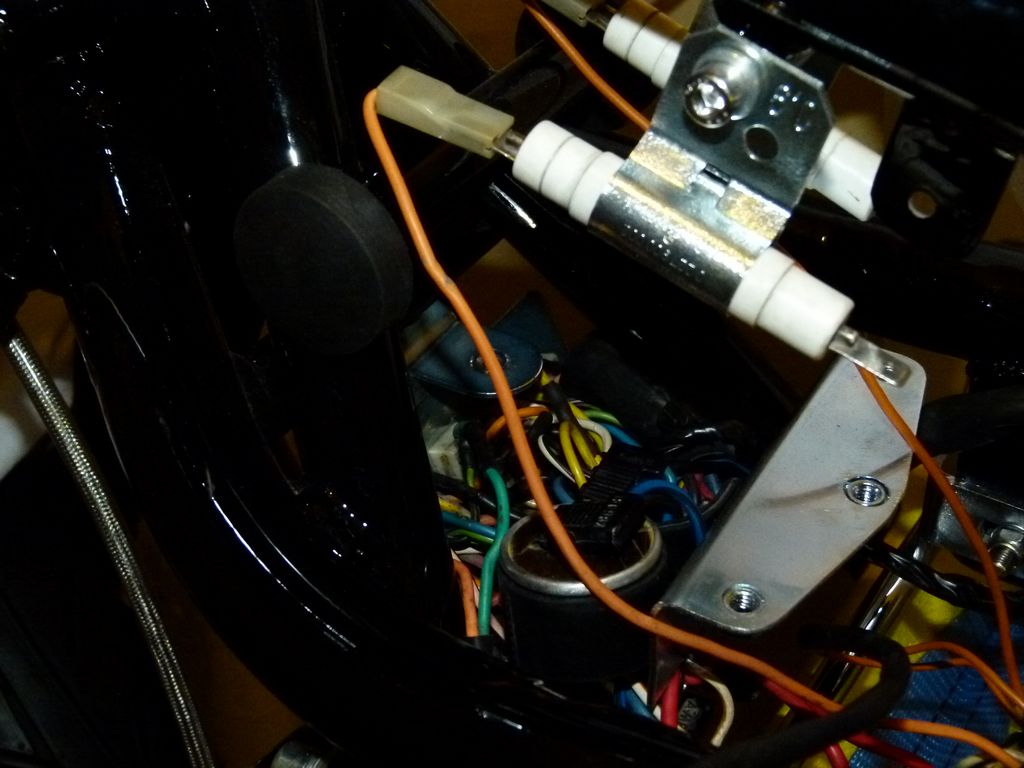

מיקום קופסת פיוזים מקורית, חדשה
נראה כמו בלאגן... אבל זה חתיכת בלאגן מאורגן :)

ו... זהו, הצמה ויתר החלקים במקום.
ועכשיו נותר (כן כן, אפשר לצחוק על חשבון דוקאטי) לקבע אותה עם אזיקונים לאורך השלדה, כפי שהיה במקור :)
אני חושב שחימום עם להבה גלויה לא רצוי.
יש בלאוור יעודי לנושא.
מכשיר פן ביתי יעשה את העבודה - אבל תצטרך להסביר לאישה איפו הוא.

מדהים כל פעם מחדש!
איפה קונים את הערכה של השרוולים?
קניתי באיביי את כל הערכות... שרוולים, פינים-פצילים, קפיצים, קפיצי אבטחה ומה לא... בסביבות ה-200 ש"ח קניתי 6 סטים כולל משלוח, בעוד בארץ המחיר הוא כ-80 ש"ח לסט... :roll:
ליאור.
חלומות נועדו להתגשם
http://www.BackOnTwo.com
ליאור.
אפשר קישור / מילות מפתח לחיפוש למאותגרים שבינינו ?:oops:
תודה
