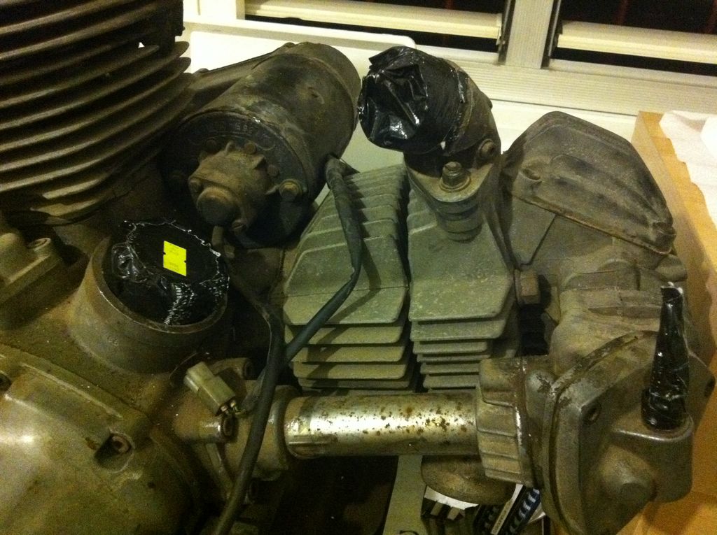

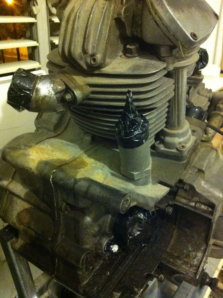

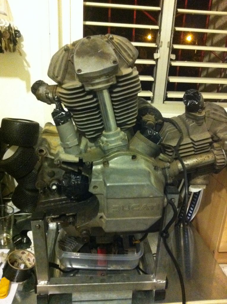

המנוע בשלב הראשון יעבור התזה של סודה לשתייה, תהליך דומה להתזת חול אך ללא פגיעה באלומיניום, פלסטיק, ניקל וכו'. התוצאה במקרה והאלומיניום נקי מקורוזיה תהיה מוכנה לליטוש. במקרה של קורוזיה, ניתן להשתמש במדייה חזקה יותר כגון אלומיניום אוקסייד או פשוט ללטש קצת יותר :)

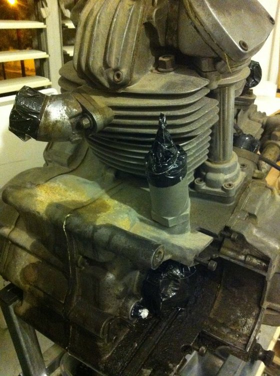

ההכנה הנדרשת לנ"ל היא אטימה מוחלטת של כל הפתחים (השתמשתי באיזולירבנד "חבלה"), מעבר על כל בורג ובורג ולוודא שהם סגורים היטב ושאין חופשים בשום מקום אליהם יכולה להכנס סודה. היתרון בסודה היא שנגידדדדד והיא כן חדרה לאנשהו, כנראה שלא יקרה כלום, היא מתמוססת בנוזל.
לאחר שהמנוע יחזור, אפרק את כל הכיסויים, מכסים וכו' (שסתומים, Bevel, כיסויי צד), סעפות, סטרטר ובעצם את כל מה שניתן לפרק בכדי להביאם למצב חדש ככל שניתן.
אני עדיין שוקל את האפשרות לוותר על הסטרטר ולהשאר רק עם קיק (לאופנוע יש גם וגם) לטובת משקל ומראה מנוע נקי ויפה יותר (לדעתי...) כפי שהיה בדגמי ה-SS ובדגמים שונים.
סטנד המנוע יאפשר הרמה קלה (ריתמות שירוצו לאורך הסטנד להרמה קלה של שני אנשים).
בתקווה שביום שישי יתפנה מר-בחור מתיז סודה ויעשה לי את המנוע... אם לא, באחד מימי השישי הקרובים :)

הפתחים השונים נאטמים באיזולירבנד חבלה:

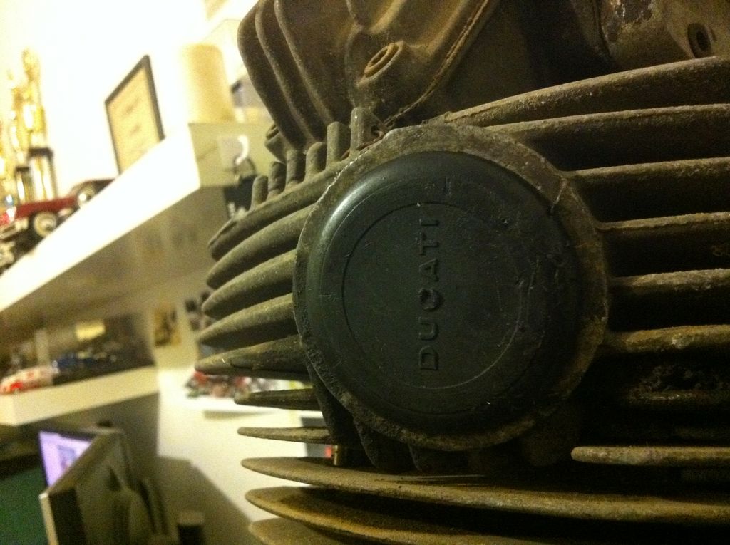

זוכרים את הפקק של פתח כיוון המתלה?... מסתבר שהוא בדיוק(!) באותו קוטר כמו פתח הפליטה... תענוג :)

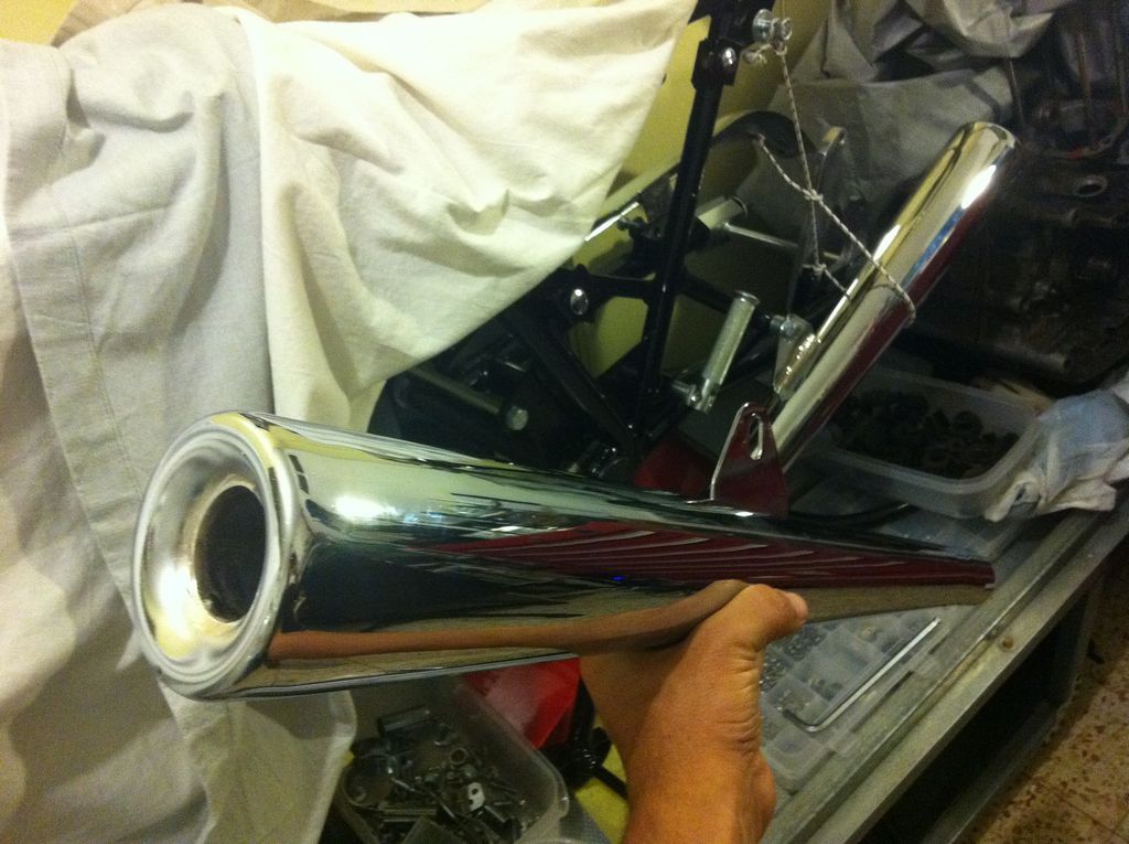

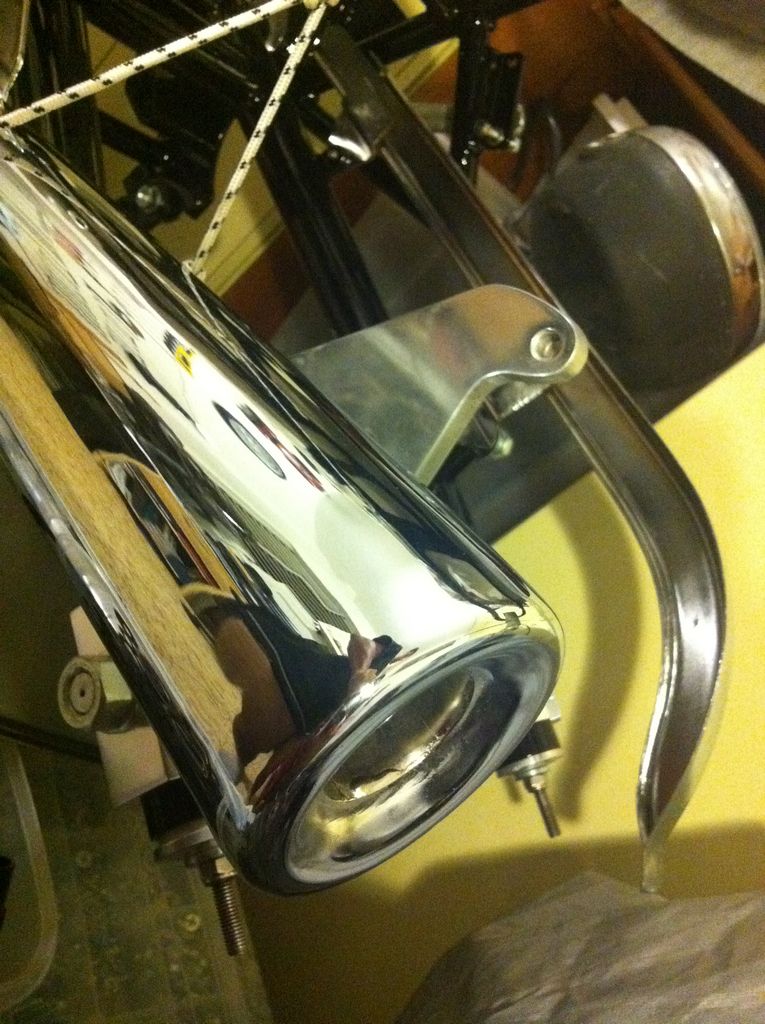

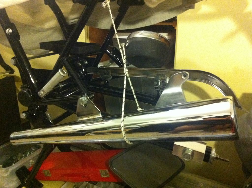

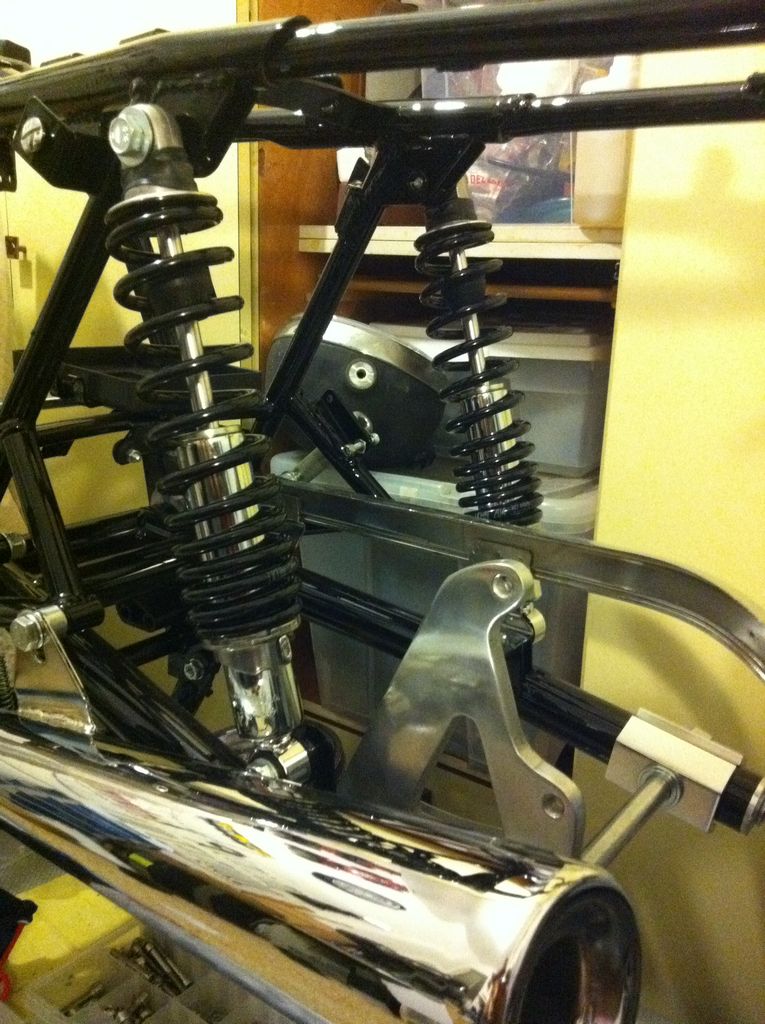

ואם כבר מדברים על דברים נוצצים... וורום וורום... הגיעו האגזוזים החדשים 8)

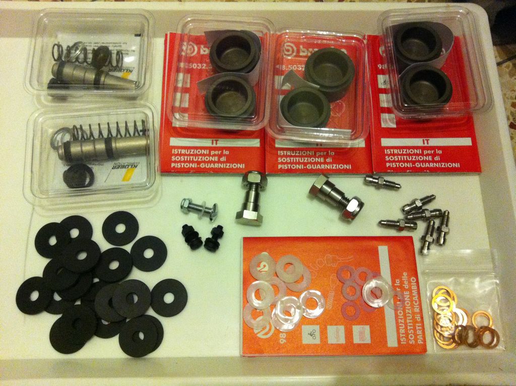

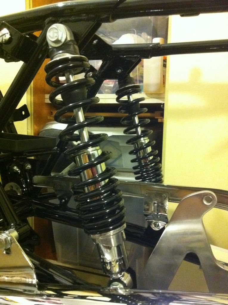

הגיעו הבולמים ואיתם עוד כמה חלקים 8)
קיטים לשיפוץ משאבת בלם מרכזית ומשאבה אחורית, בוכנות קליפר (שישייה), פטמות ניקוז מטיטניום (לא נאכלות בזמן ההברגה שלהן ולא פוגעות באלומיניום...), ברגי נירוסטה ייעודיים לרגלית המרכזית, שייבות - גומי, פלסטיק ונחושת (הנחושת - לברגי צינורות הבלם) ו... עוד כל מיני...

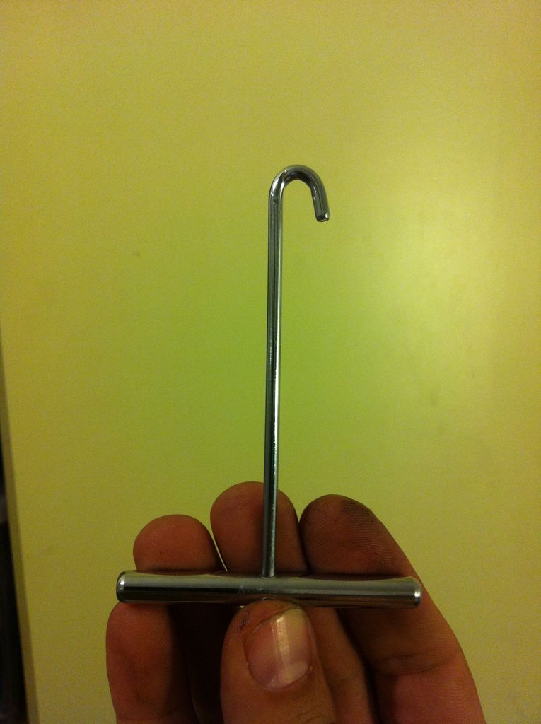

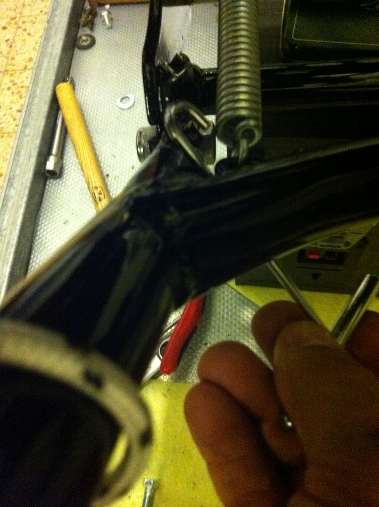

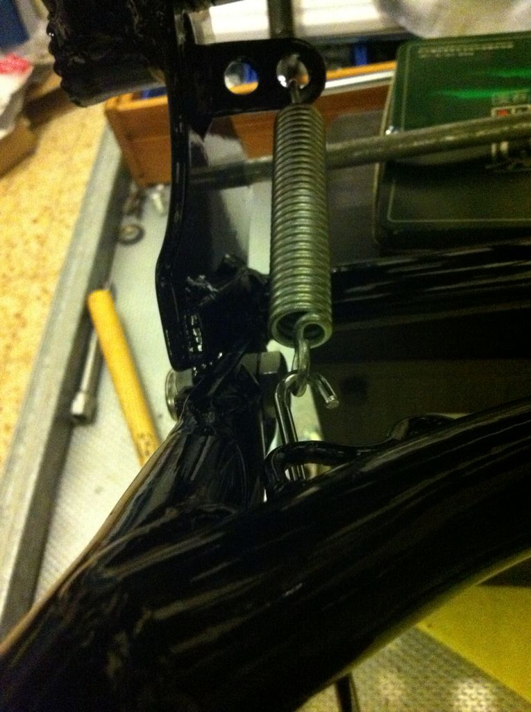

לאחר הברגת ברגי הרגלית המרכזית ואבטחתם, הגיע הזמן למקם את הקפיץ במקום. לשם כך השתמשתי בכלי ייעודי למתיחת קפיצים, ניתן לרכישה באיביי וכמעט בכל חנות חלפים לאופנועים בחו"ל.
מיקום הקפיץ בצד אחד (זה עם כמה שפחות גישה), תפיסה של הקצה עם כלי המתיחה
מתיחה עד להגעה לחיבור מהצד השני ופשוט "להניח" את קצה הקפיץ במקומו
שחרור הכלי הייעודי ע"י דחיפה קדימה והצידה

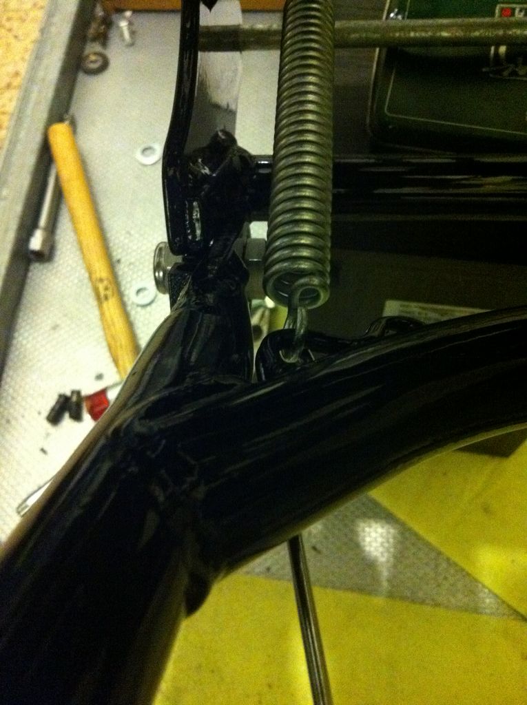

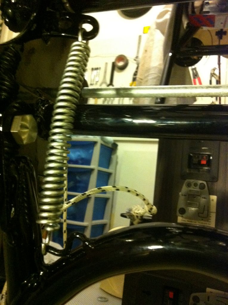

הופ הופ, קפיץ חדש, במצב עבודה. משמאלו, בורג הנירוסטה של הרגלית. נראה שהקפיץ נוגע בשלדה ועם הזמן הוא עלול לפגוע בצבע ולכן, אדביק שם.. משהו (עדיין לא בטוח מה :)) בכדי למנוע את הבלתי נמנע...

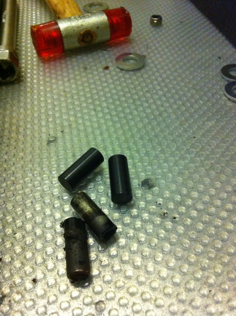

החלפת סטופרים - מישהו מתישהו שם שתי פיסות מתכת כסטופרים... אחליף אותם בחתיכות אוקולון (הגלילים השחורים בתמונה). לצורך ההתאמה אחרוט אותם למידה של 0.3 מ"מ יותר ממידת התושבת ואכניס אותם בדפיקה קלה פנימה. אתעד בהמשך.

מדבקת פייברקרבון מתאימה לצורך התפקיד של מניעת החיכוך? :wink:
חשבתי על זה... :)
צריך חומר עמיד בחיכוך ופחות בעומסים ופיתולים... לדעתי מדבקת קרבון תשחק די מהר...
יודעי דבר, דעתכם? :idea:
חלומות נועדו להתגשם
http://www.BackOnTwo.com
אולי איזה לוחית נירוסטה שמכופפת על השילדה?
רציתי לשאול אותך איך דוקאטי פתרו את הבעיה כשהאופנוע היה חדש אבל מהיכרות איתם אין לי ספק שהם לא פתרו את הבעיה כלל! זה בכלל נס אם הם היו מודעים לבעתיות הזאת :wink:
עריכה - בהתבוננות נוספת בתמונה, אין מצב שהקפיץ אמור לעבור מתחת לצינור התומך של השילדה?
אולי במקום קרבון תשתמש בחתיכת בד קוולאר, מאד עמיד לשחיקה
אחלה רעיון :idea:
נגיד את זה ככה... אני בטוח שיש לא מעט דברים שהם עשו ועד היום דוקאטי לא מודעים אליהם :)
סיפור מעניין הוא שבסוף תקופת הייצור (האופנוע שלי הוא מהסדרה האחרונה ולכן הוא דוגמא לכך) דוקאטי שילבו בדגמים שונים חלקים מדגמים אחרים... כך שיכולת לקנות דארמה עם חלקים של SS ולהיפך... האופנוע שלי הוא SSD - Super Sport Darmah והמתלה האחורי שלו לדוגמא הוא שילוב חלקים בין אלו של ה-SS לאלו של ה-SSD. המרוויח העיקרי הוא... האופנוע (ואני :-D) שכן קיבלתי את הטוב שבשני העולמות...
לגבי מיקום הקפיץ - הבט בתמונות הראשונות וראה את הקפץ במצב "מנוחה", הוא יכול לעבור רק היכן שהוא כיום. העובדה שגם באופנוע השני מצב הקפיץ זהה חיזק את העובדה שאכן זה המצב... כאמור, אני לא צופה שחיקה או שריטות יתר על המידה שכן המצב בו הקפיץ נוגע הוא לא במצב תנועה אלא רק במילימטרים האחרונים של הורדת הרגלית למטה ואז, אין שום תנועה...

באופן אישי הייתי מכין לי איזה לוחית נירוסטה מכופפת בהתאם לצינור וחורט עליה "שופץ ע"י...... בתאריך....."
