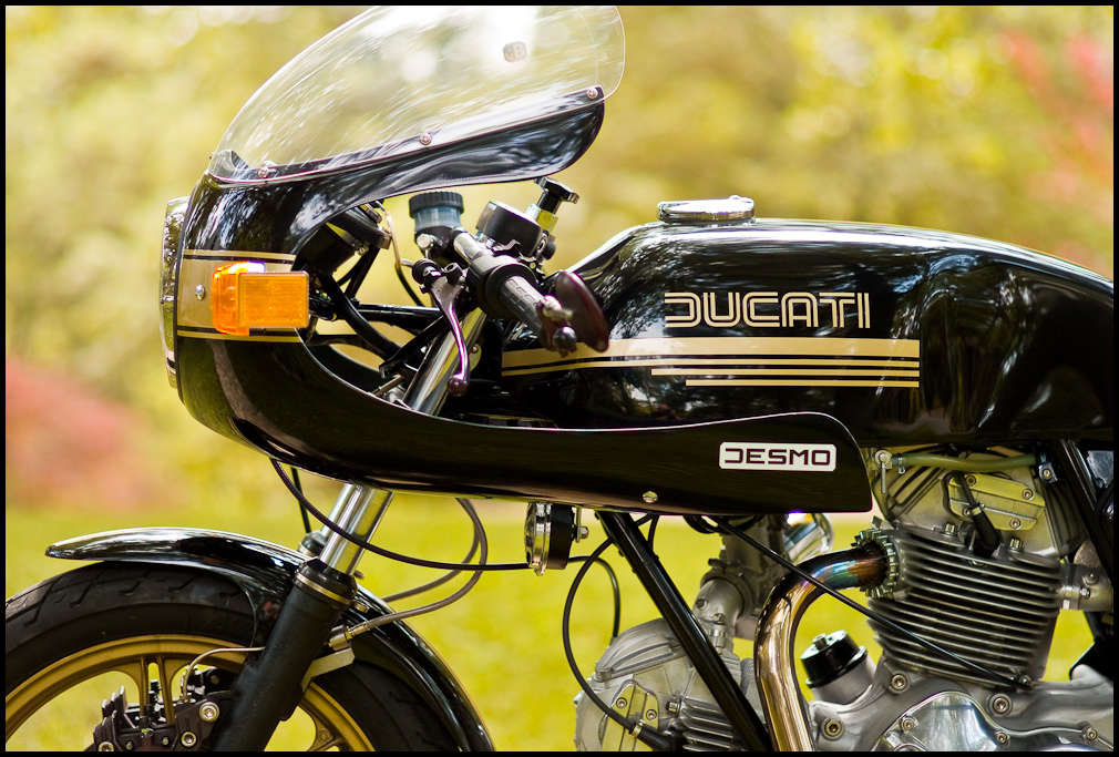

בהמשך לדילמת צינורות הבלם...
מסתבר ש... דברים שרואים מפה, לא רואים משם :lol:
התבוננתי שוב בתמונות ההגדלה של האופנוע שאני רואה כמודל מבחינתי לתוצאה שאני מנסה להשיג ו... מה אני רואה שם?.. צינורות בלם חדישים... הסתכלתי על מספר תמונות שונות של אופנועים אחרים ששופצו למצב חדש, רובם משתמשים בצינורות חדישים...
ההחלטה התקבלה :wink:

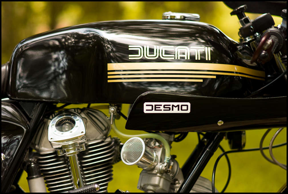

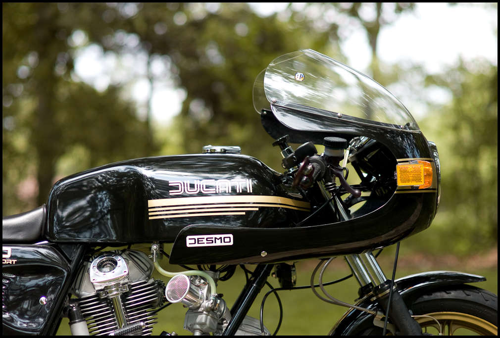

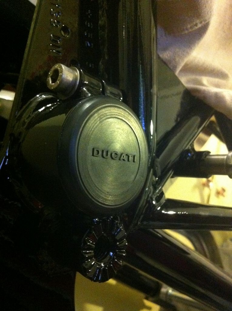

בתמונות האחרונות ששמת, האם מדובר במכסה דזמו שקוף? או שפשוט אין שם מכסה.
זה מכסה שקוף כדי לראות את הגלג"שים המשופעים שמפעילים את הדזמו בפעולה.
הנה:
אגב - אני לא סגור אם הכינוי Bevel (שיפוע) למנועים האלו הגיעו מהגלגל"שים המשופעים או מהשיפועים של מכסי הצד... אולי משניהם :?

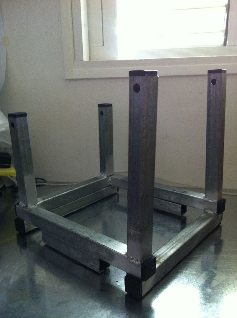

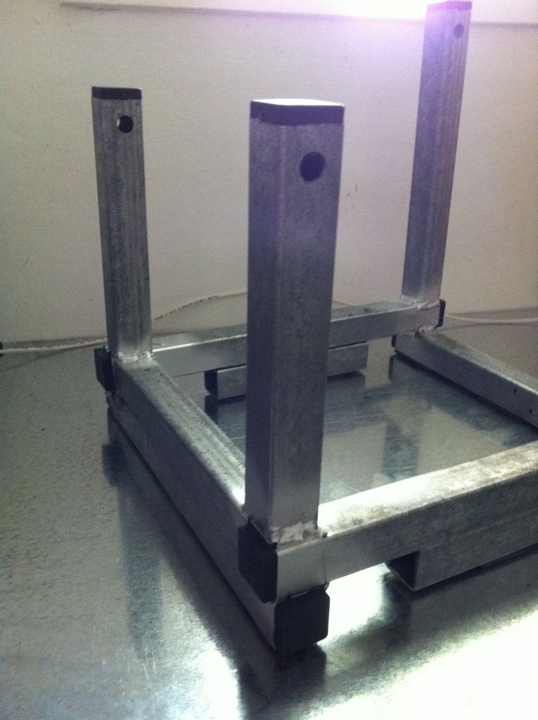

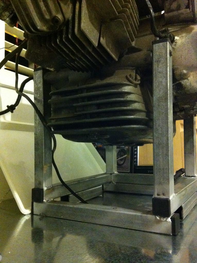

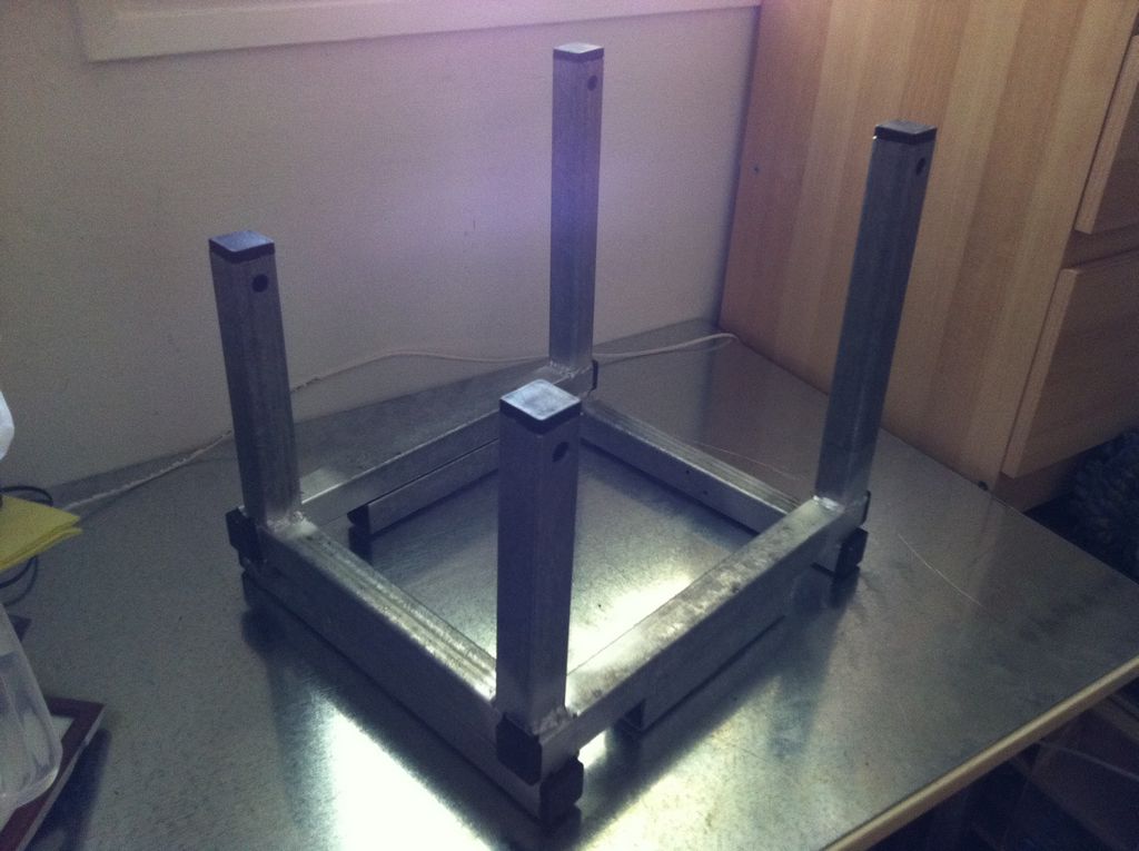

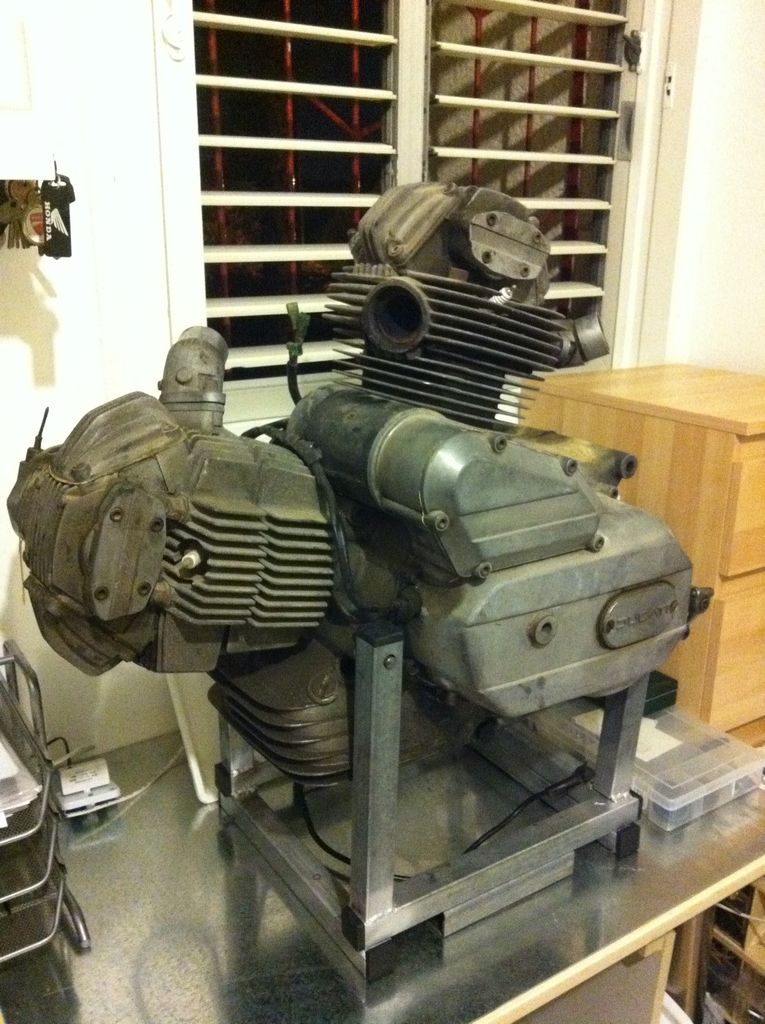

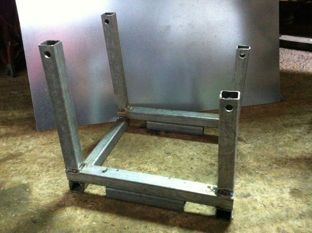

הצורך: סטנד שולחני למנוע.
האילוץ: ראיתי כזה באיביי, $85 לפני משלוח ($65), לפני מיסים וכל הכרוך בכך... ימבה כסף בשביל חתיכת כלום.
ההנאה: בנייה עצמית.
התוצאה: עוד כסף לבזבז על האופנוע :lol:
המצרכים:
1. פרופיל ברזל מגולוון 30X30 מ"מ באורך כ-2.5 מטר (משתנה כמובן לפי סוג המנוע ספציפית).
2. 12 פקקי פלסטיק לפרופיל 30X30 מ"מ.
3. בקבוק קוקה קולה קר.
4. פלטה מסתובבת עגולה (אני ממתין כזו שנרכשה באיביי בכמה דולרים), עליה הסטנד יונח עם המנוע ותאפשר סיבוב מלא שלו על השולחן לגישה מירבית.
כלי עבודה:
1. דיסק חיתוך (השחזה).
2. רתכת (במקרה הזה, CO, יכולה להיות כל סוג מתאים אחר).
3. מקבע זווית 90 מעלות.

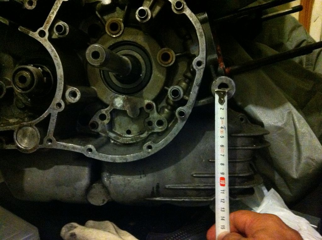

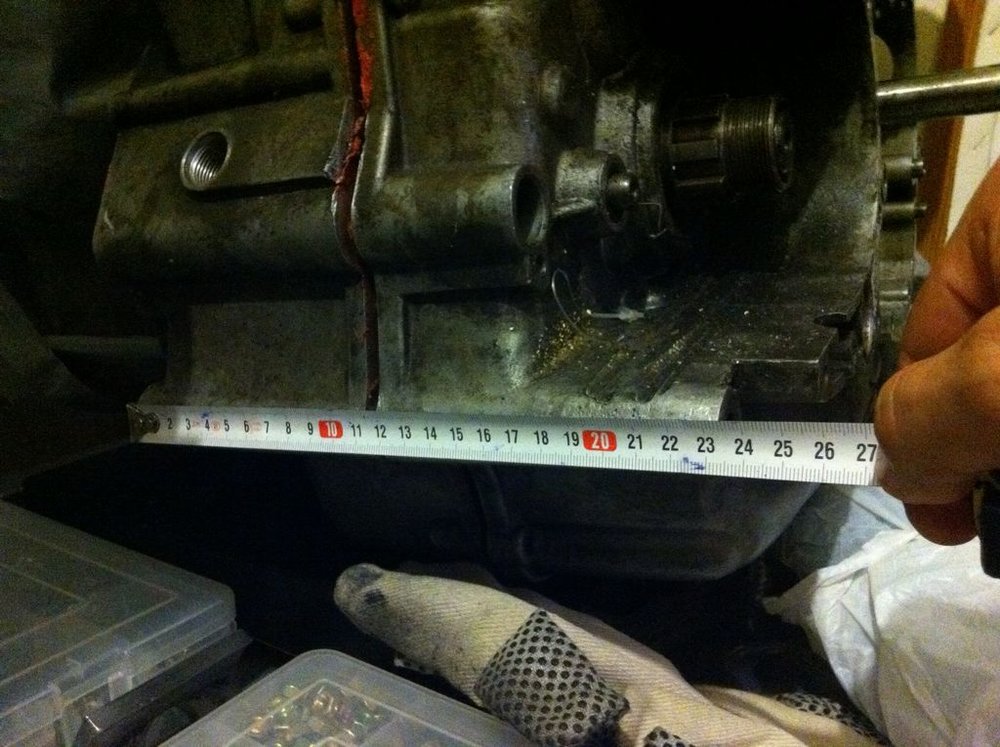

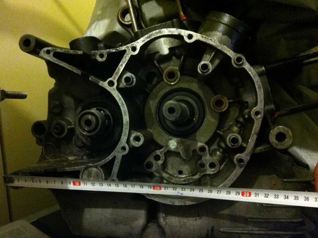

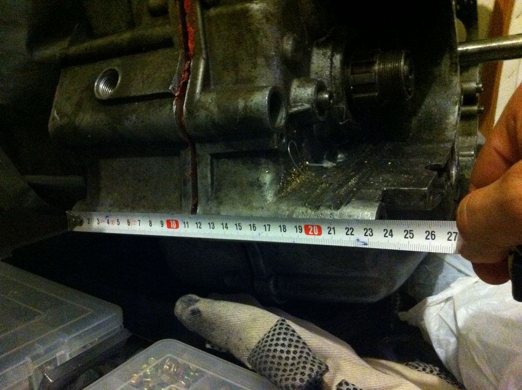

הדרך הטובה ביותר ליצור סטנד למנוע (אם שולחני ואם עמידה) היא לייצר מתאמים המדמים את חיבורי השלדה למנוע, בנקודות היוצרות איזון ויציבות.
במנוע הספציפי שלי (דוקאטי 900 Bevel) יש 3 נקודות עיגון, בחרתי בשתי התחתונות.
לקיחת מידות בין מרכזי בורג מצידי האופנוע, לפנים ומאחור ומדידת הגובה הרצוי לעמידה (במקרה שלי, כאמור סטנד שולחני, במקרה של סטנד עמידה הקיבוע יהיה כנראה במיקום אחר).
(בעיות טכניות מונעות שליפת תמונות מהמצלמה... יעודכנו בהמשך. צילמתי את הבאות מהטלפון...)
איור פשוט של הנ"ל על נייר עם מידות וקדימה לדרך (תמונה - בקרוב)

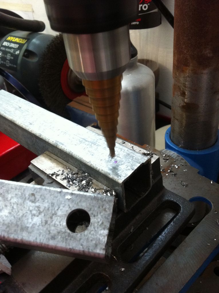

חיתוך של הפרופילים במידות המתאימות לפי התוכנית (כאמור, כל אופנוע עם המידות הספציפיות שלו).
קידוח חורים במיקומים המתאימים, המדמים את מיקום הקדחים בשלדה.
חלק על חלק, רתכת, קצת רעש ועשן והופ, יש שלד.

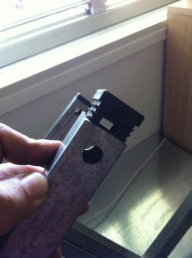

חשוב לזכור - צביעת הריתוכים עם ספריי אבץ.
התאמת פקקי הפלסטיק לחורים

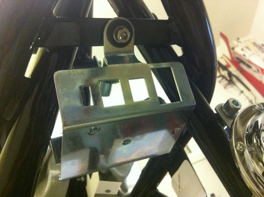

המשך תשתיות, חשמל ושות'...
כך נראה איזור הווסתים, מודול הצתה, ריליי וכו' לפני:

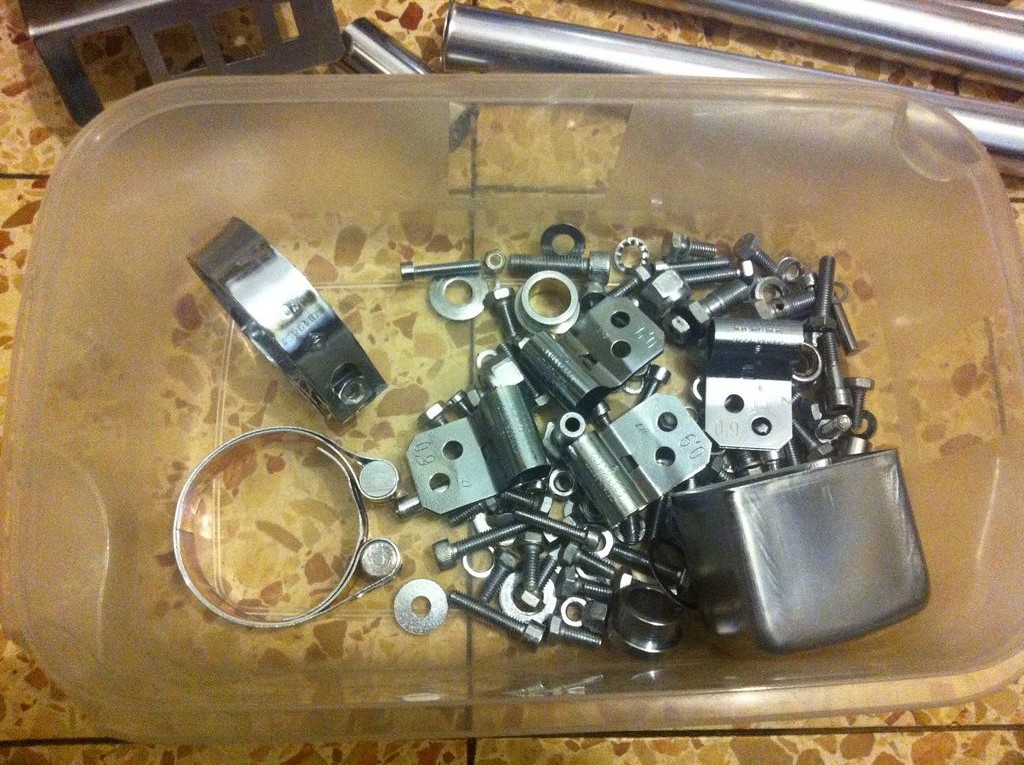

החלקים למטה הינם התושבות, ברגים וכו' של כל מה שקשור לחשמל:
הכל נשלח לניקוי בחומצה וציפוי אבץ (עם עוד כמה חלקים על הדרך), להלן...

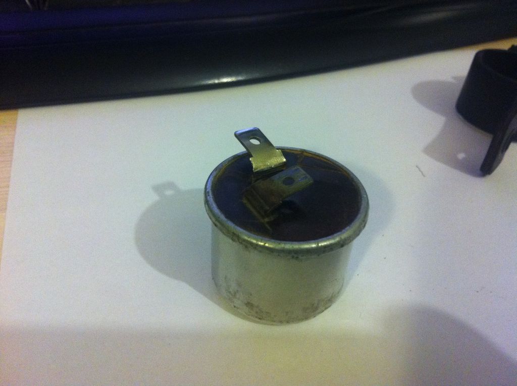

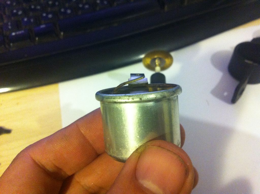

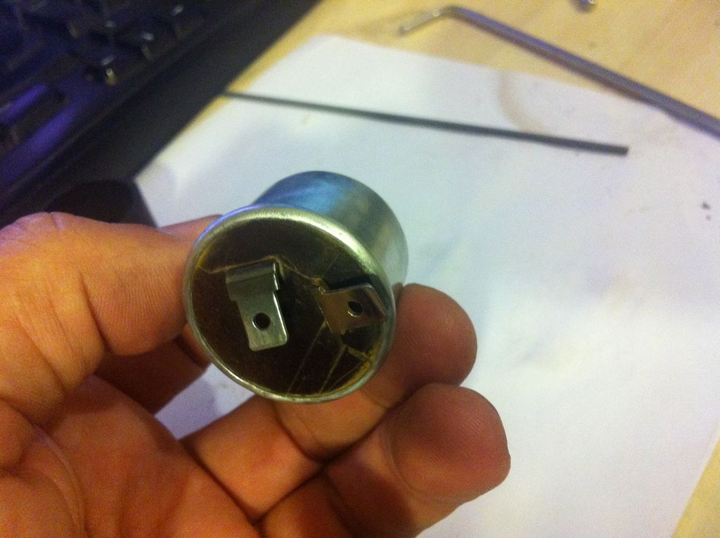

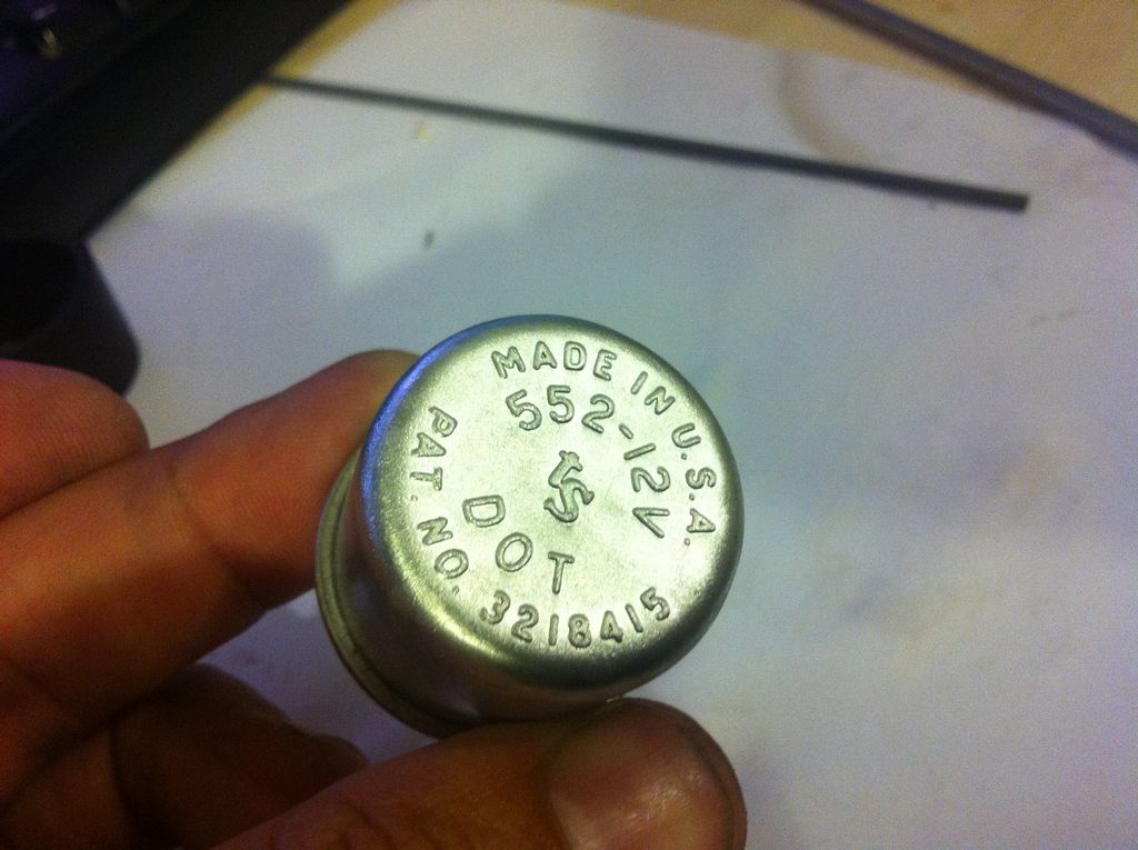

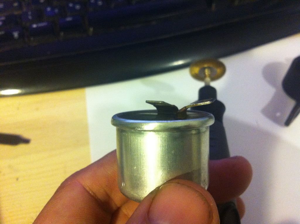

המטרה היא להשתמש כאמור ככל שניתן בחלקים מקוריים ו/או כאלו שהיו עם האופנוע. על הבלינקר רשום Made in US ואין לי מושג מה היה שם במקור... ולכן הוא זכה לחידוש קוסמטי :) (אגב, בדוקאטי השני היה את אותו חלק בדיוק...):
הבלינקר קיבל קצת חלודה שטחית עם השנים ולכן לוטש באמצעות דרמל, מברשת ברזל נחושת (משמע, לא קשה מדי, לא רכה מדי וכן המחברים זכו לליטוש (הרחוק - מלוטש, הקרוב, לפני ליטוש):
על השפה העליונה ניתן לראות את ה"ג'ינג'ים" שדרשו ליטוש:
לוטשו.
מוכן, כחדש (בתמונה הראשונה, חדי העין יוכלו להבחין במיקום החלק הזה במקור):

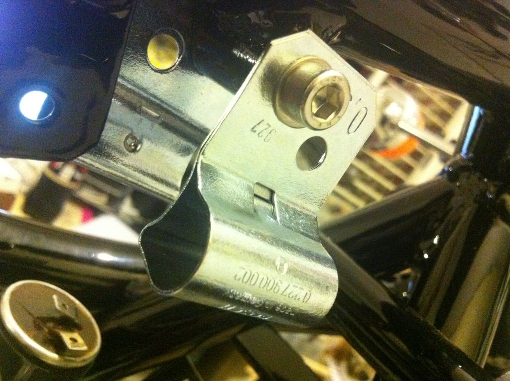

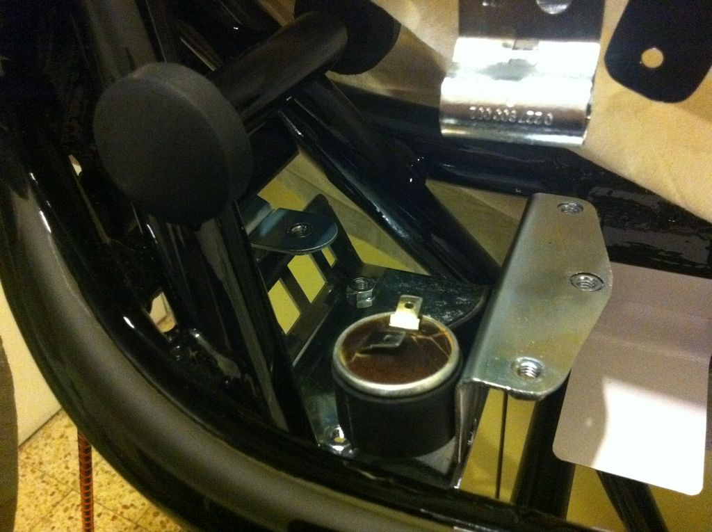

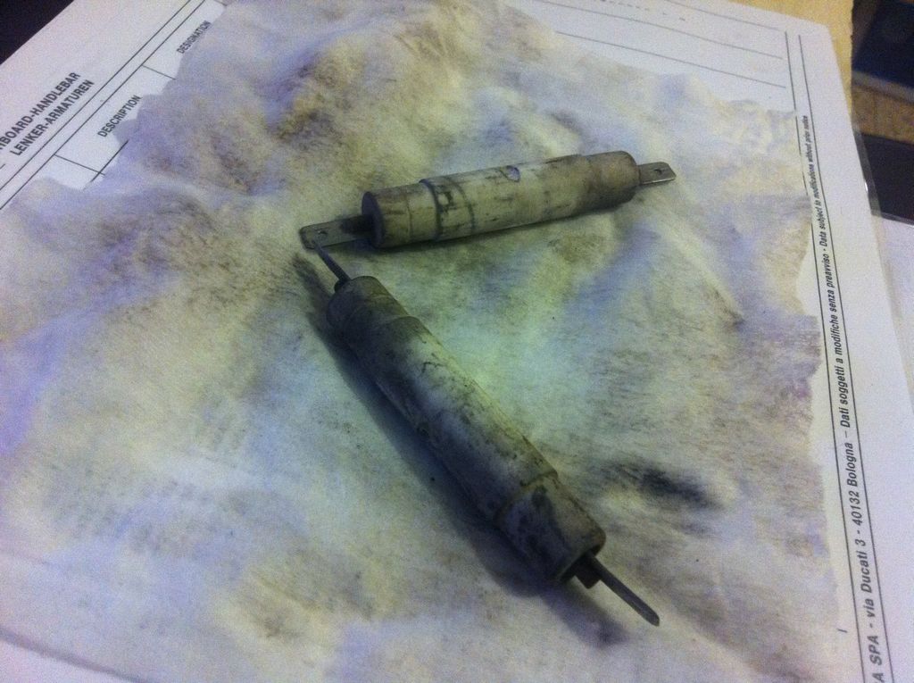

תושבת צמת החשמל המרכזית הורכבה וכן תושבות שני הרזיסטורים שיעברו גם הם חידוש (תמונות תהליך בהמשך):
בתמונה הראשונה בתגובה למעלה ניתן לראות איך היה נראה החלק לפני הליטוש וציפוי האבץ. כאן, אחרי, מורכב.
הרזיסטורים, תהליך החידוש, בקרוב.

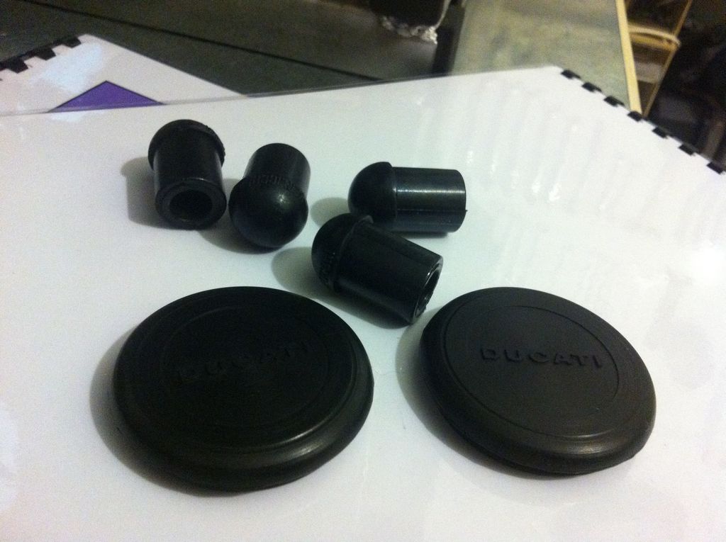

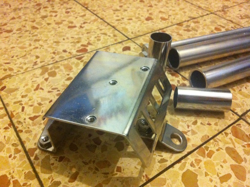

"פקק" פתח כיוון המתלה האחורי היה פגום (תוצאה של הוצאתו בעזרת מברג/כלי כלשהו בחייו הקודמים...) היום הגיעו פקקים חדשים וכן פקקים לקליפ-אונ'ס:
לפני:
אחרי, חדש דנדש. לרבות ברגי חיזוק מנירוסטה:
