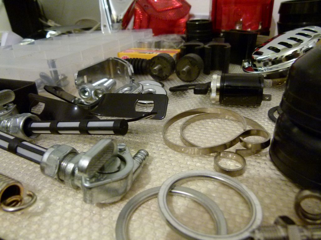

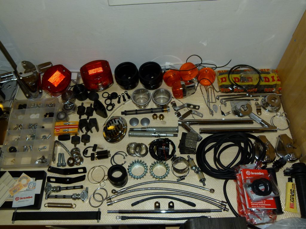

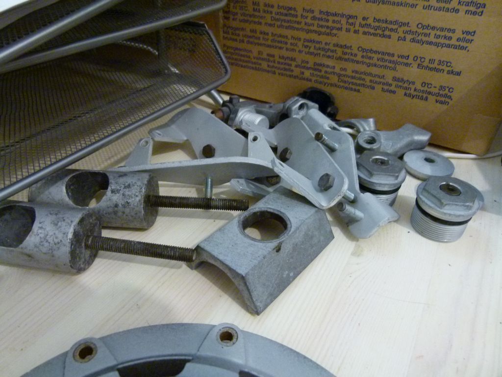

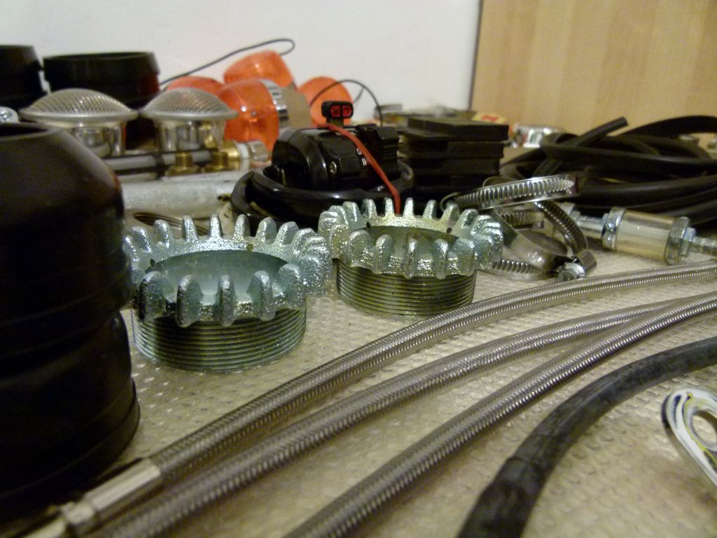

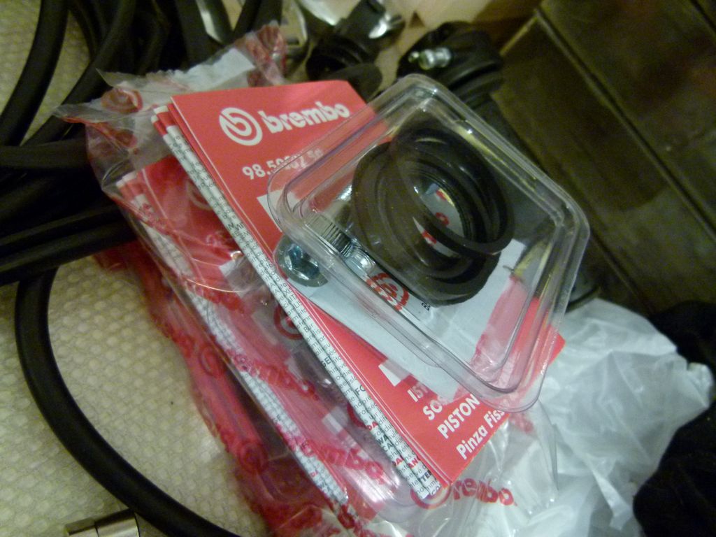

רק בשביל ההרגשה... פתחתי את אחת הקופסאות עם החלקים שנרכשו/שופצו/לוטשו/צופו וכו' ופיזרתי אותה על שולחן העבודה... מחר אפנה עוד מקום על השולחן ויתר החלקים יסודרו להם, מוכנים ומזומנים.
נותרה עבודה רבה כגון שיפוץ משאבות הבלמים (את הקיטים ניתן לראות באחת התמונות למטה), שיפוץ הקליפרים, ליטוש חלקי האלומיניום (עברו ניקוי בהתזת סודה) ועוד ועוד...
עדכונים תכופים, בקרוב מאוד :)

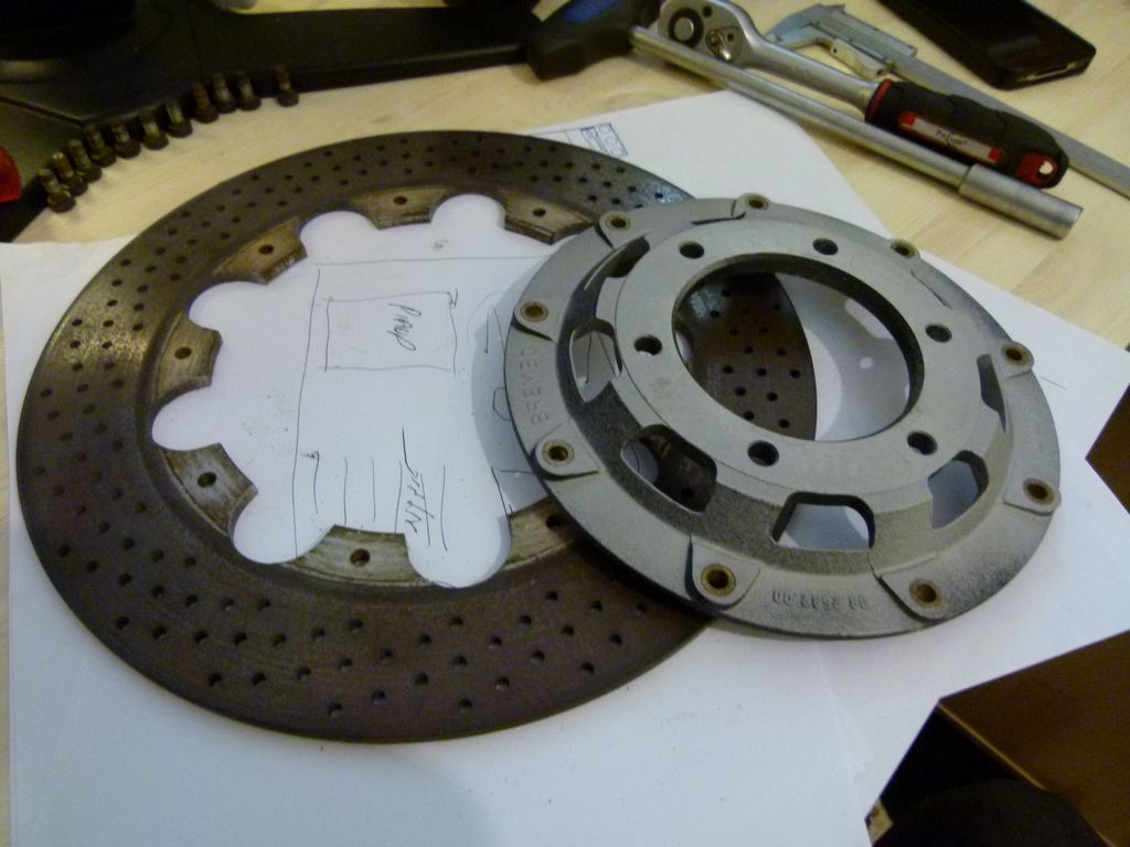

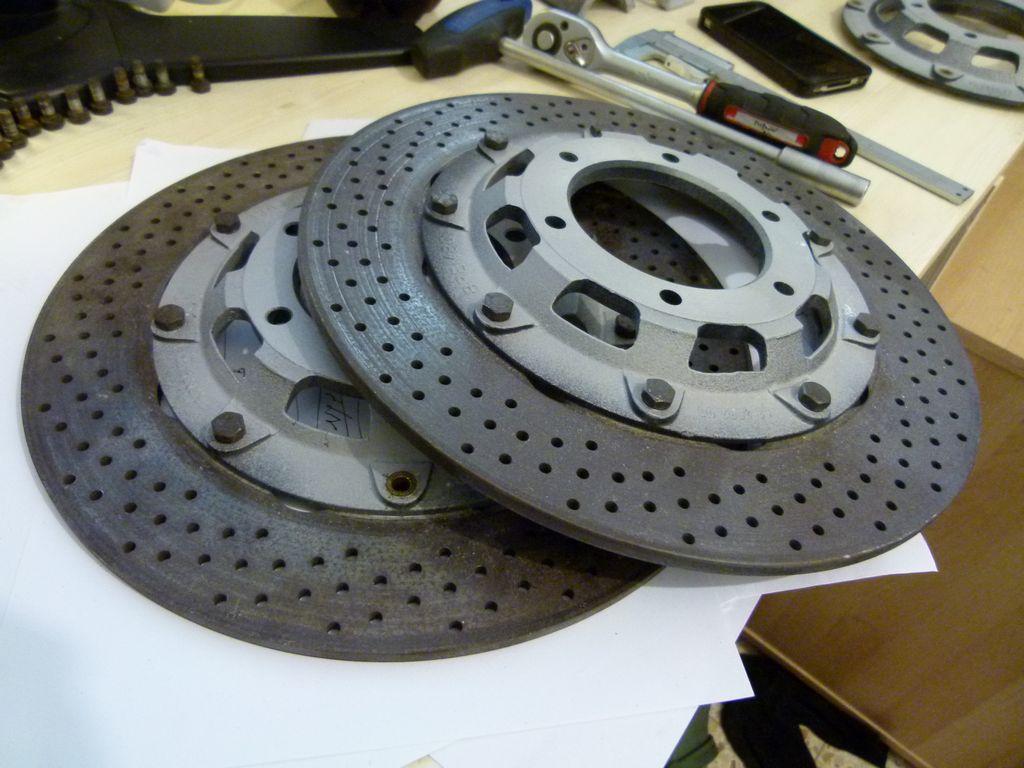

צלחות בלם של ברמבו, חלקי האלומיניום עברו ניקוי בהתזת סודה וייצבעו בימים הקרובים. צלחת הבלימה עצמה תעבור ליטוש קוסמטי:

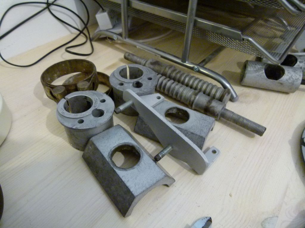

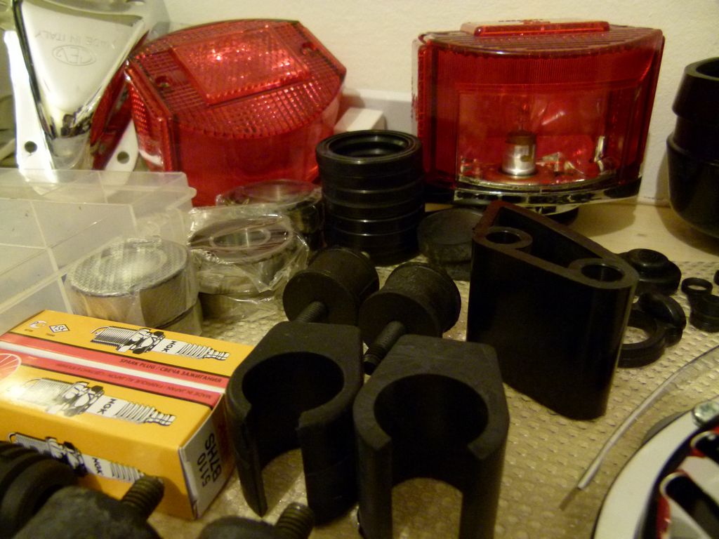

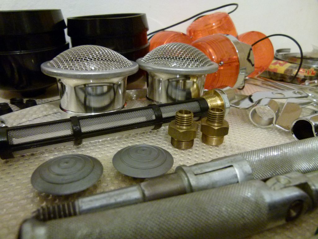

חלק מחלקי האלומיניום השונים, לקראת ליטוש:

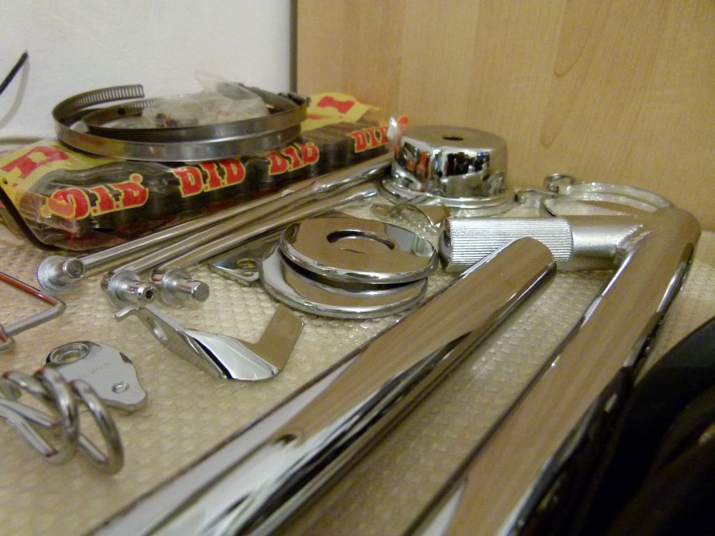

עבודת הכרום נראיית מעולה , מנסיון אישי עגום בבעל מקצוע מסויים בארצנו - מי עשה את ציפוי הכרום ?
אופנוע מדהים הולך להיוולד לך !
אורן
אורן
גלוונומטה. המפתח לציפוי טוב הוא ההכנה... ככל שהחלקים שמביאים לציפוי מוכנים, מלוטשים, נקיים ונראים כאילו שכל מה שחסר להם זה רק הציפוי, כך התוצאה תהיה טובה יותר... בכל מקרה, צריך לדרוש איכות מקסימלית ואפשר גם לקבל אותה.

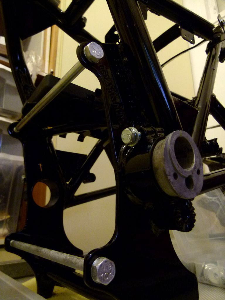

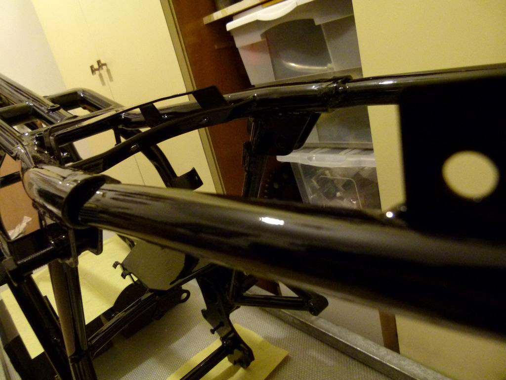

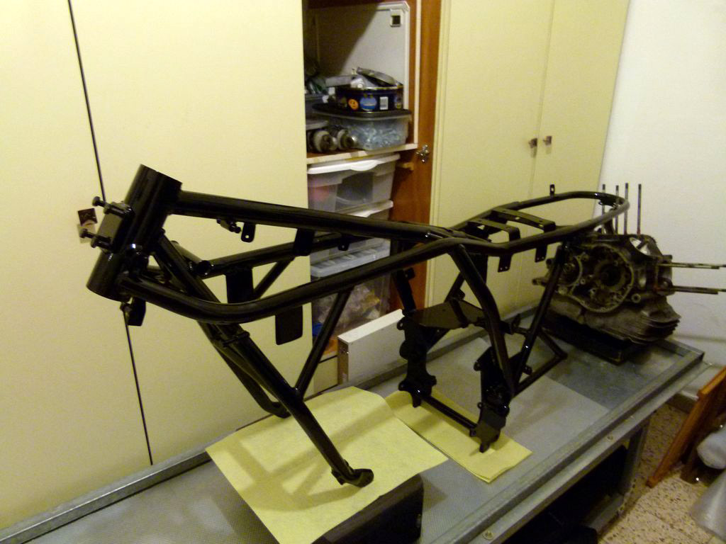

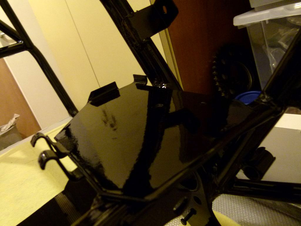

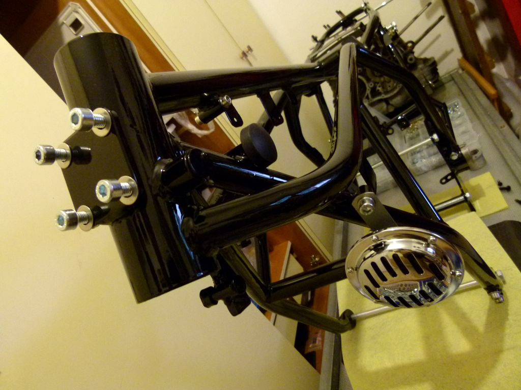

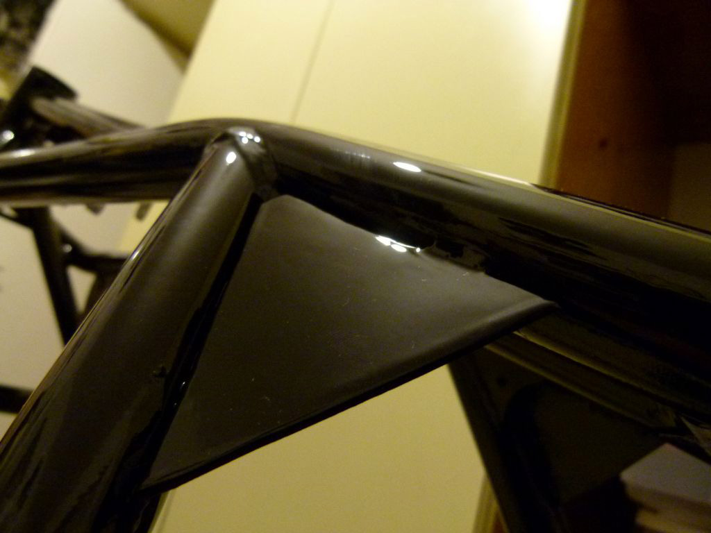

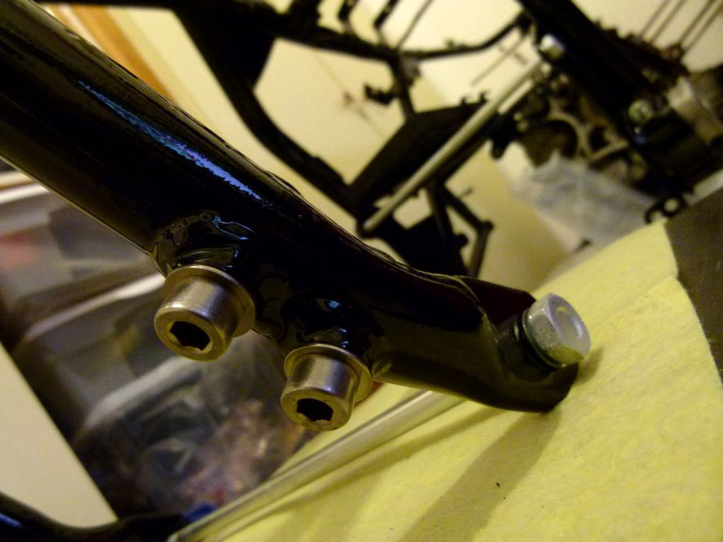

היום הבאתי את השלדה, צבועה בדיוק כמו שרציתי, באיכות הבלתי מתפשרת של ארז דרור.
השלדה הונחה על מתקן שבניתי לצורך בניית האופנוע, ניתן להזזה, כך שיהיה ניתן להזיז אותו בחדר לצורך עבודה נוחה בגובה ישיבה על האיזורים השונים באופנוע.

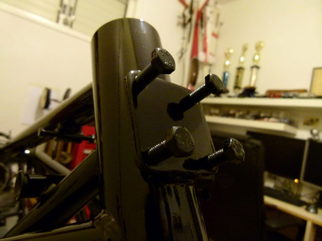

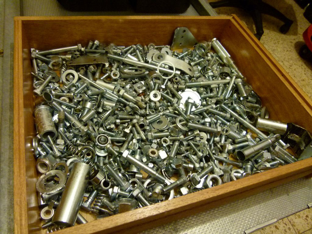

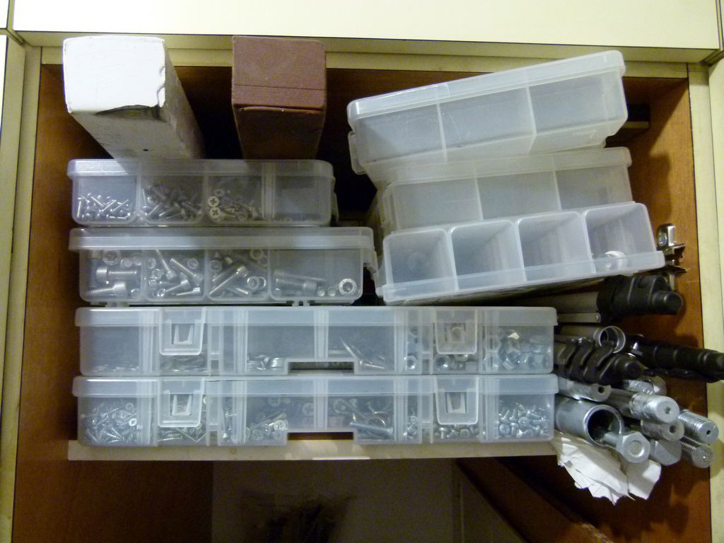

בכדי שהברגות עדינות לא ידרשו אח"כ עבודות חפירה ארכיאולוגית בכדי להבריג בהן ברגים, עוד לפני השליחה לניקוי חול הברגתי ברגים בכל החורים וההברגות. חשוב בין היתר לסתום כל פתח קיים לשלדה (אם יש, בדוקאטי לא היה) בכדי שחול/סודה לא יכנסו לשלדה ואח"כ יעשו צלילים של כלי נגינה אפריקאי (אלו שעושים צליל של גשם...) בכל פעם שמזיזים את האופנוע :)
ברגים "ישנים" (תערובת ברגים של שני אופנועי דוקאטי ועוד קצת...)

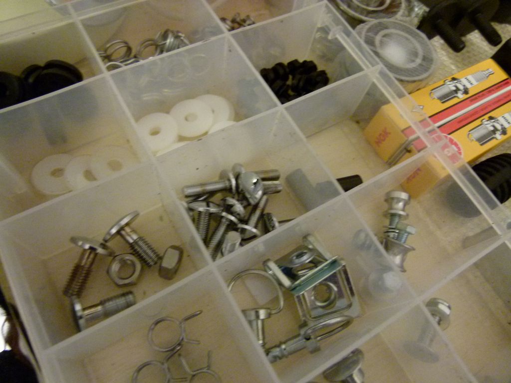

ברגים "חדשים" (ברובם ברגי נירוסטה בנוסף למגולוונים, חשוב מאוד בכדי למנוע חלודה עתידית בברגים).
