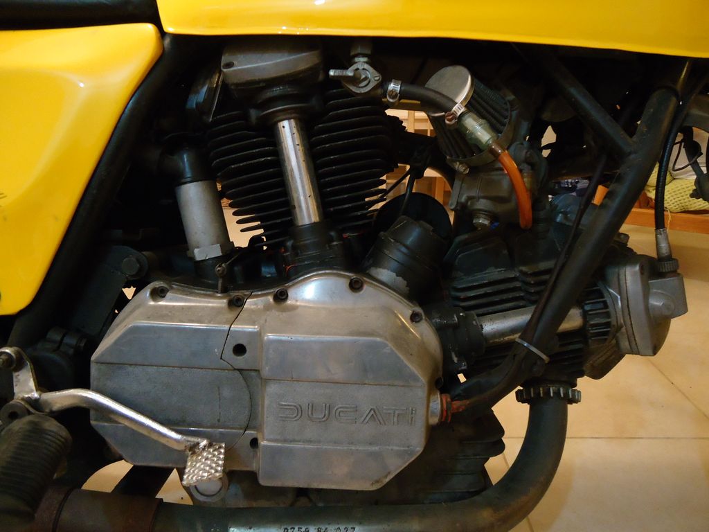

המחיר באמת מציאה... שכנראה מישהו אחר ימצא :lol:
אם אחליט לפתוח את המנוע שלי, אני מתחייב שהתוצאה תהיה זהה לזו כנ"ל...
מה שכן, אצטרך לבחור על אילו מהמנועים אעשה את זה... (כן, זה מה שזה נראה... וכרגע זה אצלי באמצע הסלון :wink:)

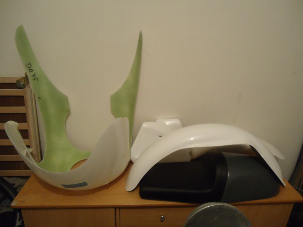

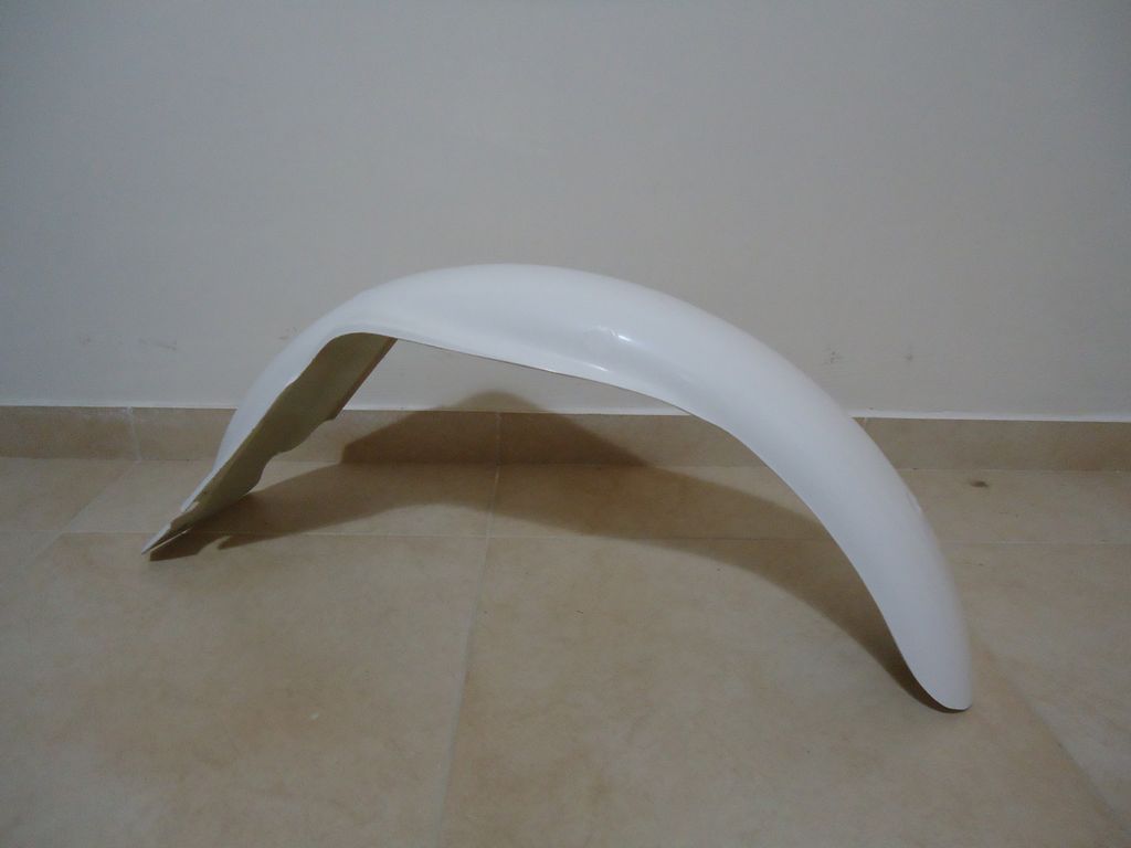

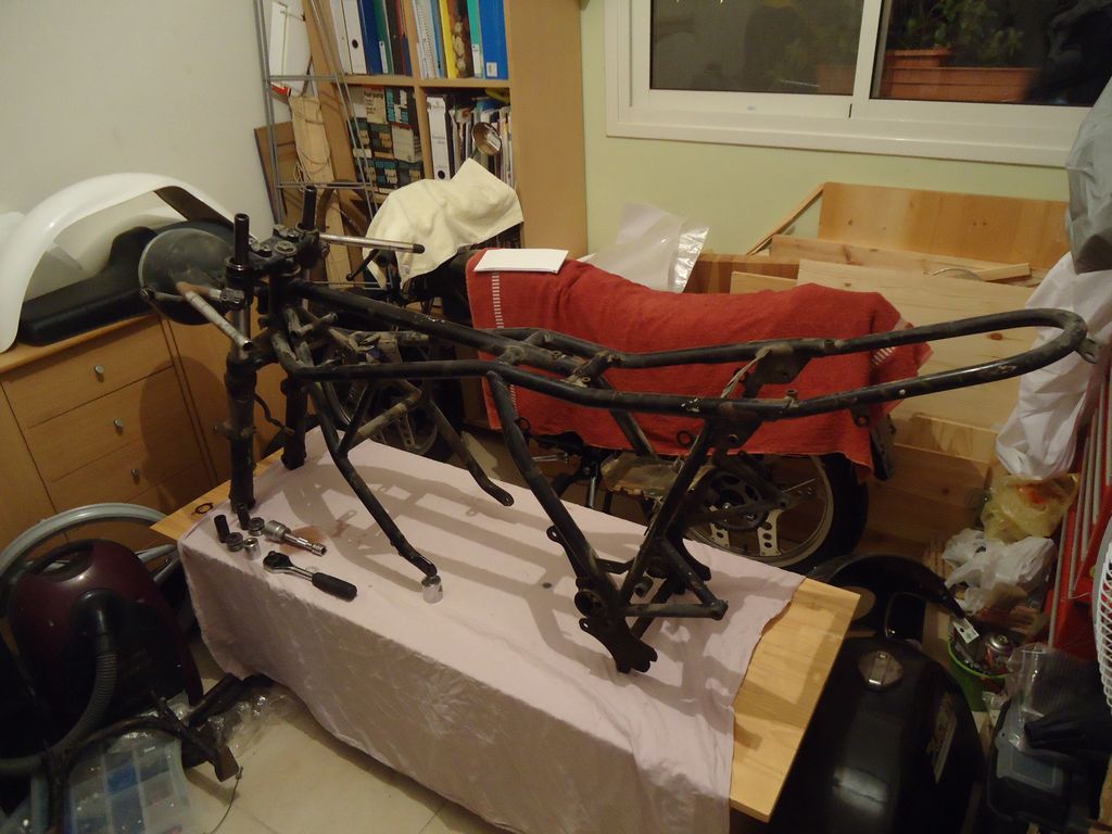

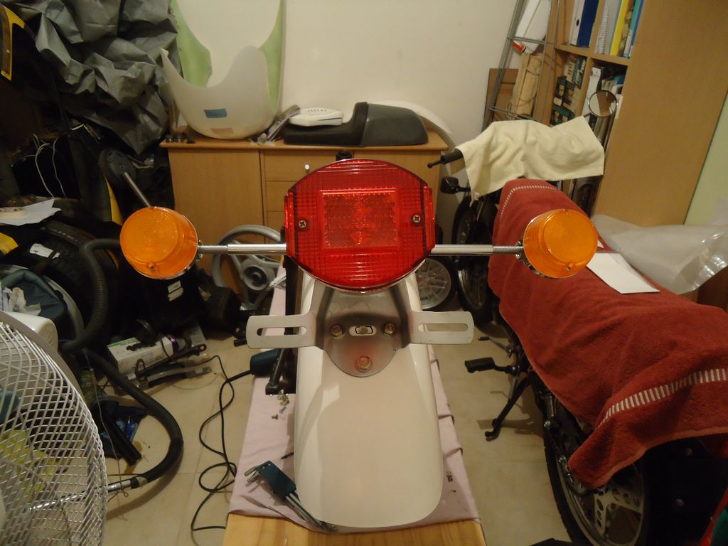

סוף סוף הגיעו החלקים העיקריים (מעבר לאלו שכבר הועלו כאן בתגובות קודמות) - כנף אחורית וקדמית, מושב, חיפויי צד ופרינג קדמי. בשלב זה ניתן להתחיל בהתאמות החלקים וקדיחת החורים הרלוונטי בהם לצורך התאמה.
לאחר קדיחות תושבות וכו', אאלץ להמתין עוד קצת עד לסיום בניית מיכל הדלק (עוד כ-10 שבועות... :roll:) ורק אז בדיקת התאמות סופית לקראת ניקוי החול וצביעת השלדה והמתלים.
במקביל, אחל השבוע בשיפוץ ושחזור חלקים שונים וכמובן אפרט ואתעד את התהליך.

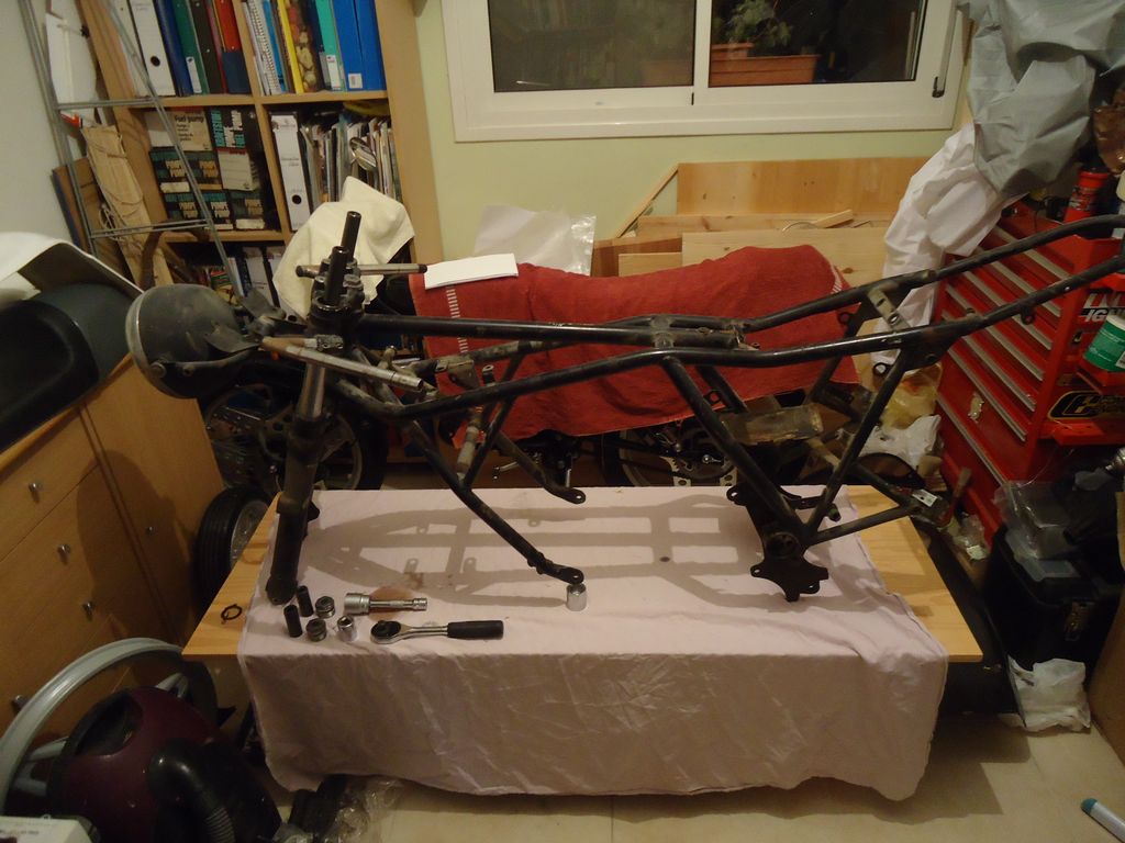

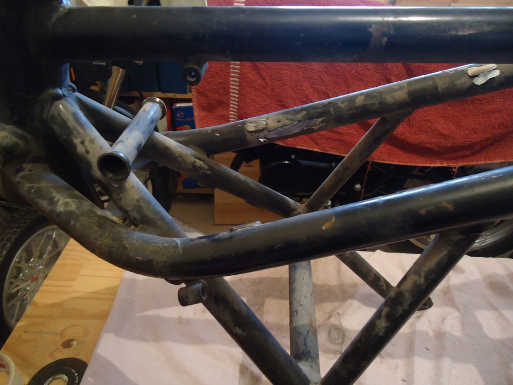

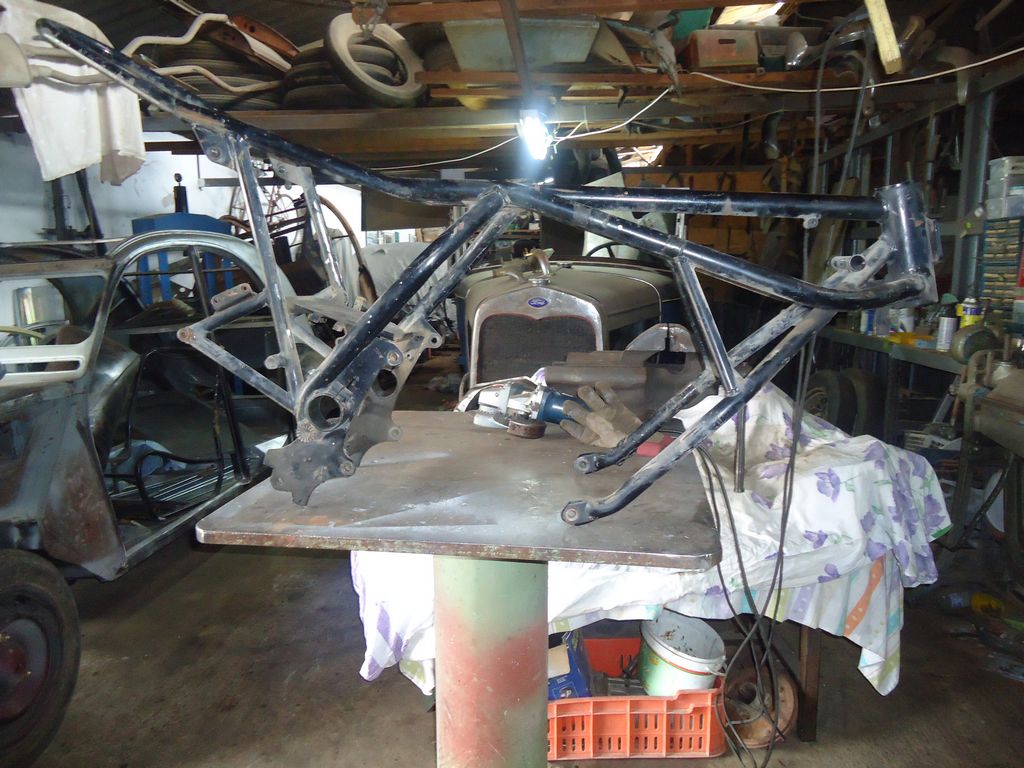

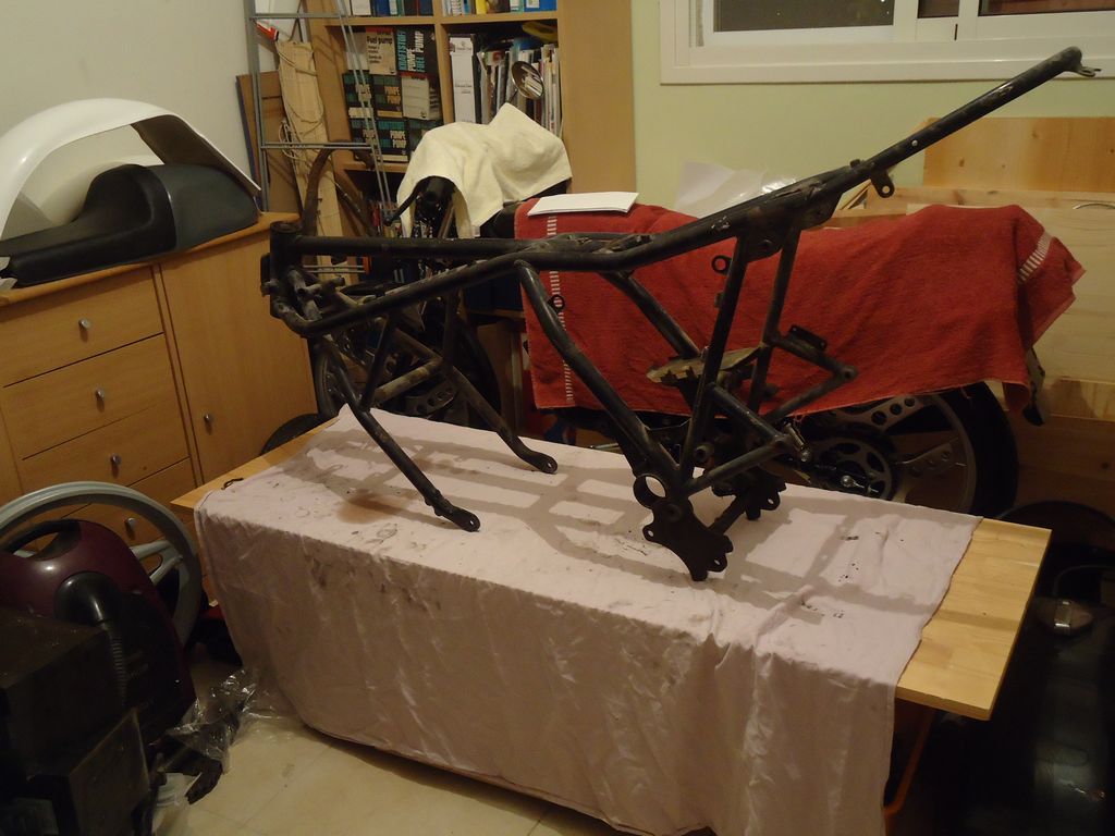

השלדה מוקמה במרכז החדר ושם תתבצע רוב מלאכת ההתאמה כרגע והבנייה בהמשך.
ליאור.
החלקים השונים, ממתינים בדריכות...
על סטנד מאולתר לשיפור הגישה...
זמן קצר מאוחר יותר, זהו, שלדה עירומה 8)

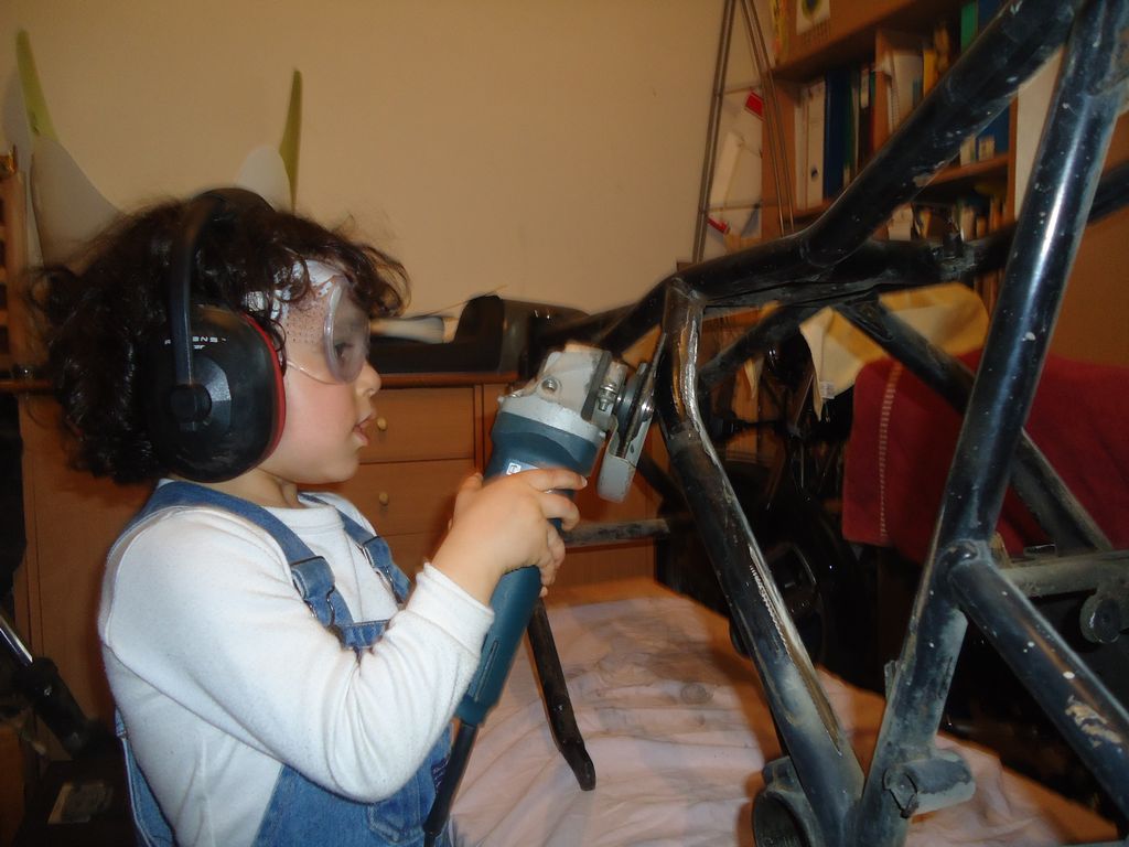

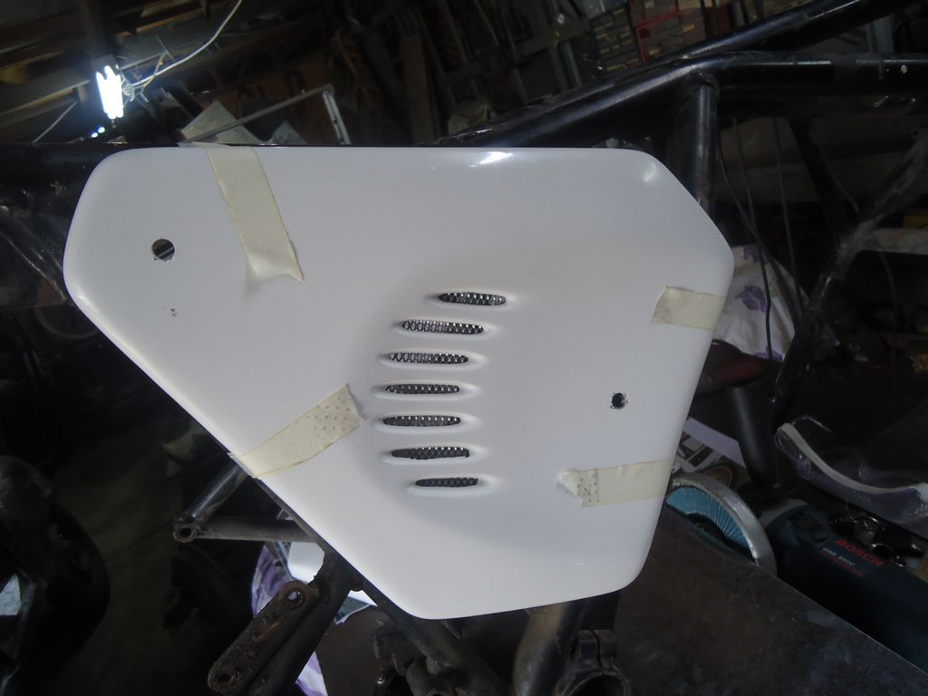

שלום :)

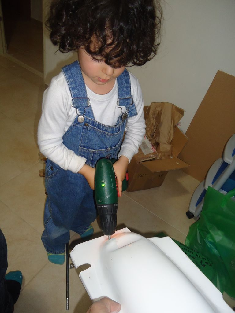

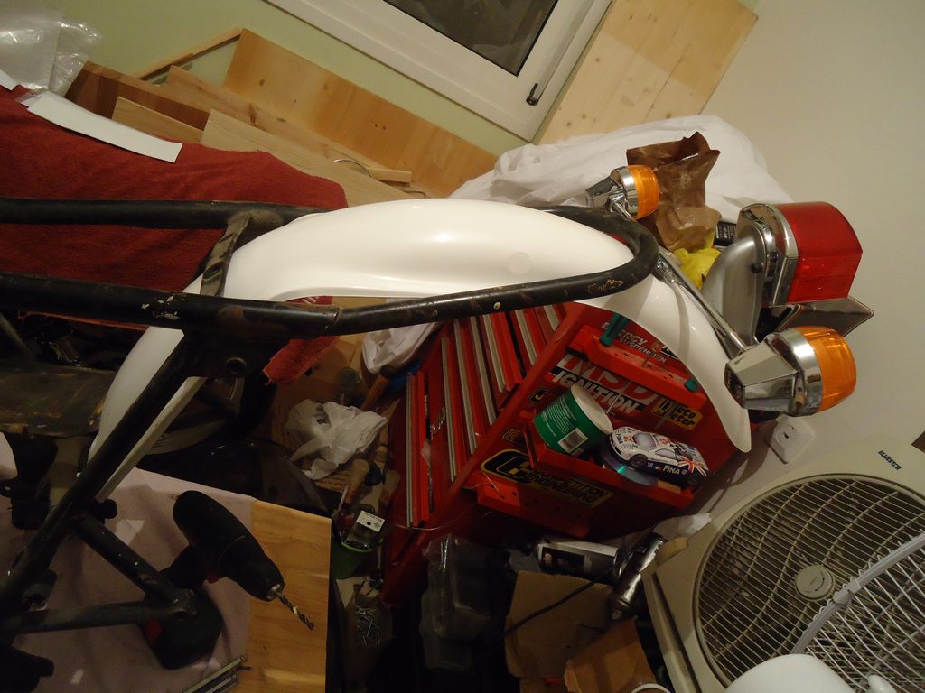

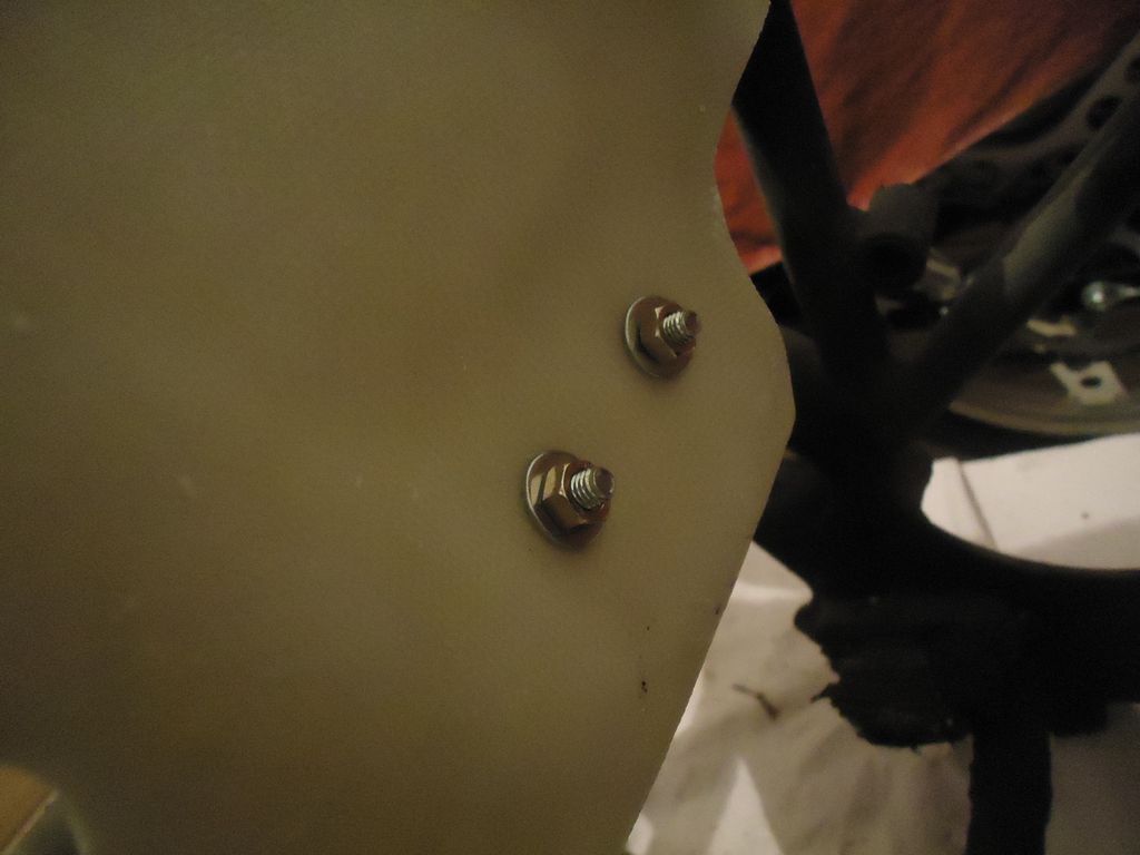

חלקי הגוף השונים הגיעו והחלה עבודת ההתאמה, טרם ניקוי וצביעת השלדה, חלקי הגוף והמשך התהליך.
לשמחתי יונתן מצא קצת זמן בשבילי היום ולקח פיקוד על העבודה....
החלקים עשויים כולים מפיבר (למעט מיכל הדלק שבשלבי ייצור העשוי מאלומיניום) ומגיעים ללא חורים/מתאמים/התאמות וכו'.
לשמחתי במהלך היציקה שלהם נראה שנותרו סימנים קלושים (אך בכל זאת סימנים) של ההברגות המקוריות מה שהקל מאד על מלאכת ההתאמה של תושבת הפנס.
לאחר סימון, קדיחת החורים והרכבה לצורך בדיקה (יצא מושלם :lol:).

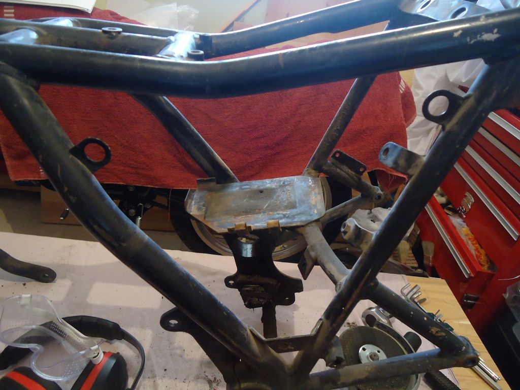

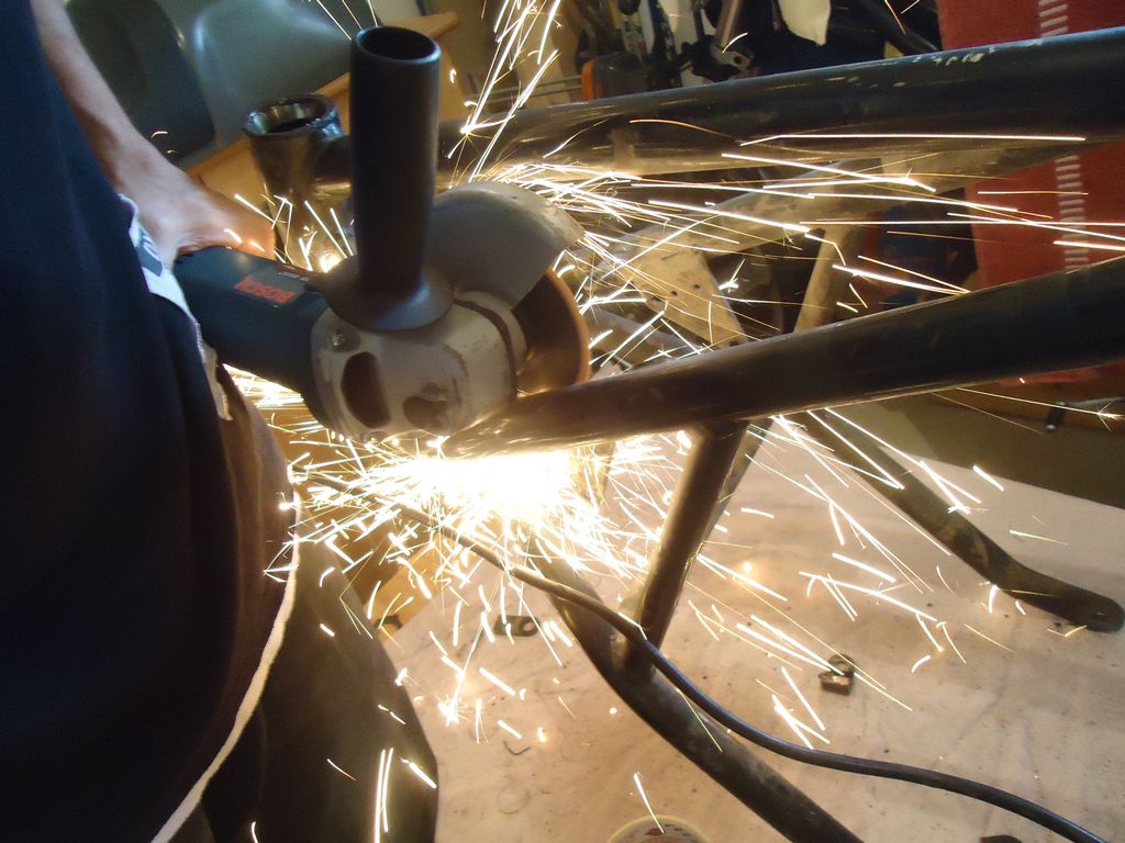

בנוסף, בשל העובדה של המעבר למיכל דלק אחר, מושב יחיד (במקום הזוגי), מכסי צד שונים באופן חיבורם וכו', יש צורך בבניית תושבות ו"אוזניים" להברגה במקומות שונים בשלדה והשלב הראשון היום היה להפטר מכל הקיים, לקראת יצירת החדש.
עד כאן להיום... (היום בלילה המשך עבודה ומחר... מחר יום חדש.. :wink:).
שבת שלום,
ליאור.

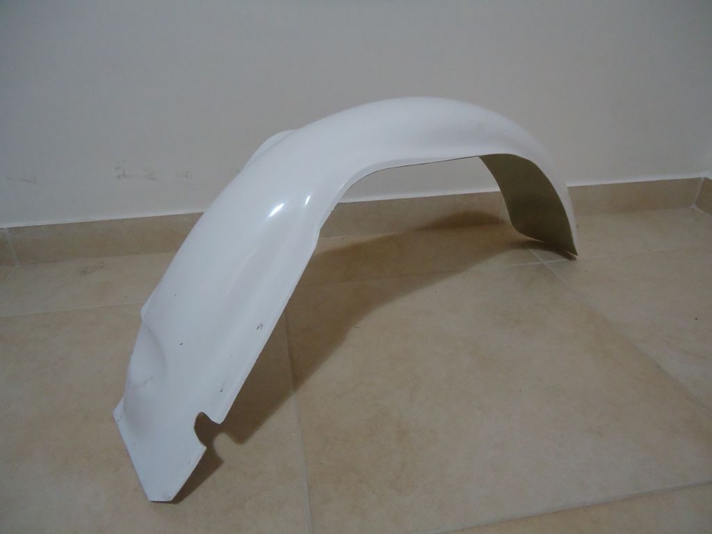

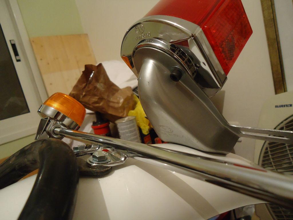

כך מגיעה הכנף, גולמית למדי:
ותודה ליונתן:

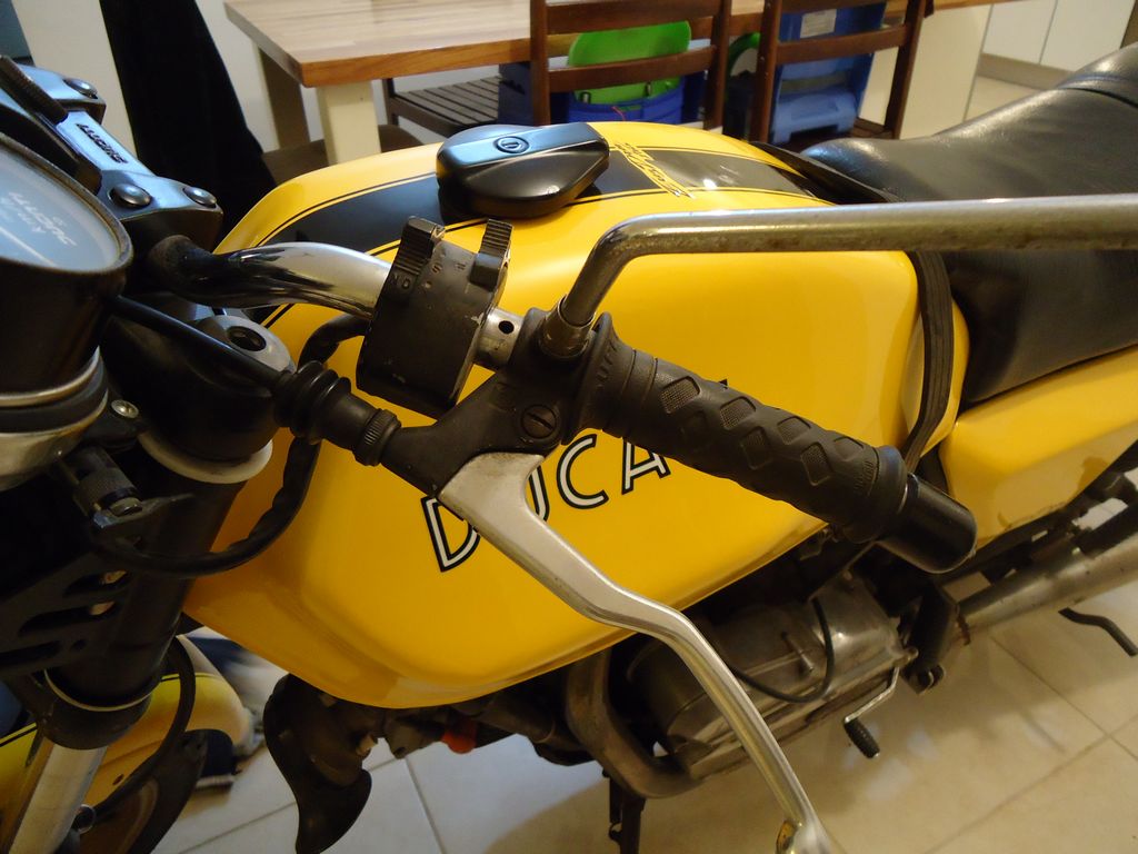

בתמונה האחרונה זה נראה כמו GT750, אני צודק?
כמעט :lol: צביעה דומה והצורה גם כן... אבל זה דוקאטי 900 שנת 1978, שלדת SSD שהולבשו עליו כידון וחזית של SD (משום מה ויתרו על הפרינג הקדמי ועוד מכלולים של הSSD).

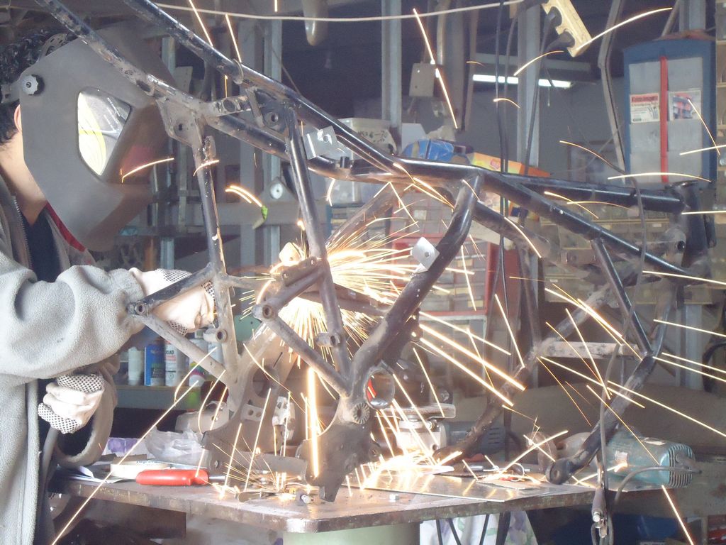

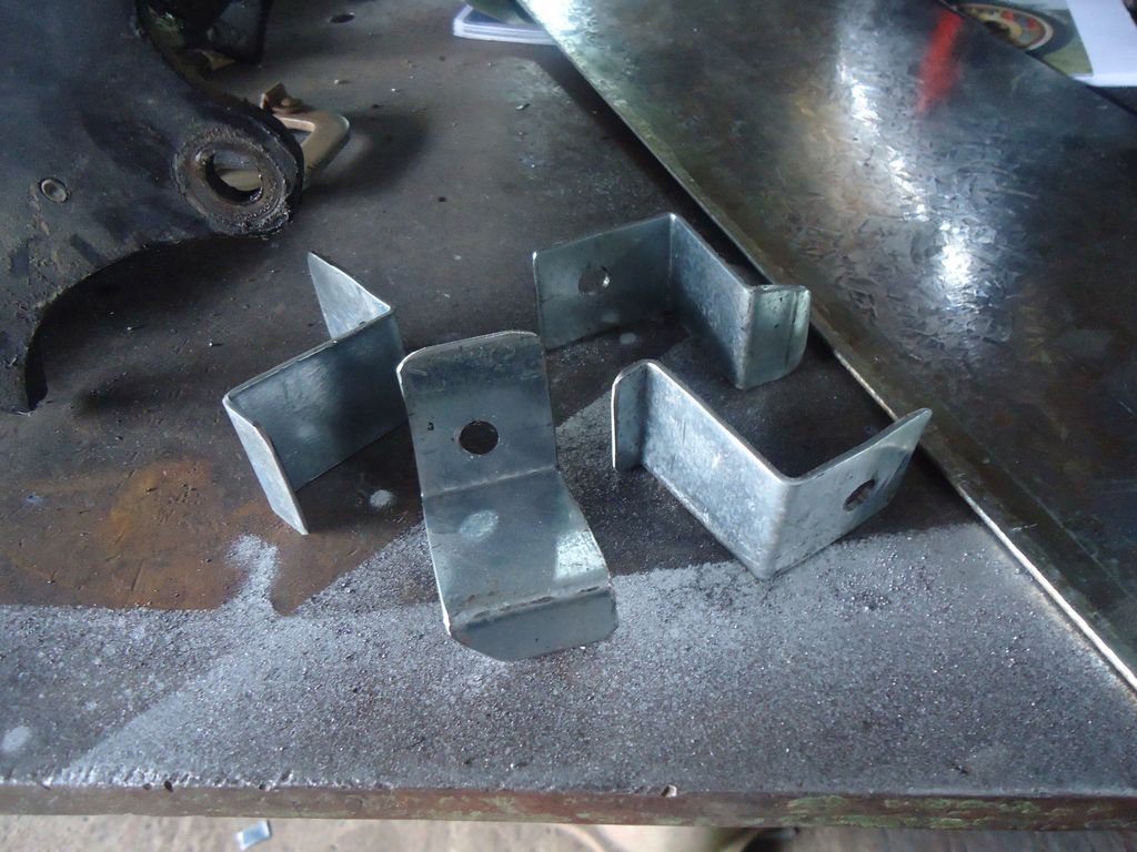

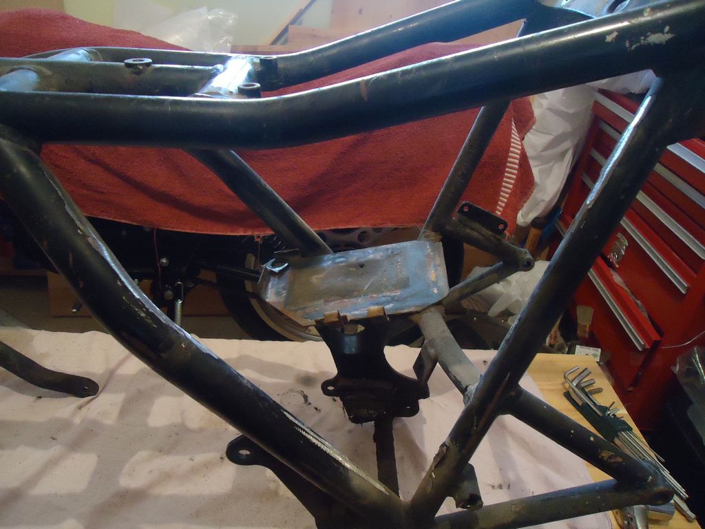

יונתן הלך היום לגן והשאיר אותי לבד עם כל העבודה... הילדים האלו...

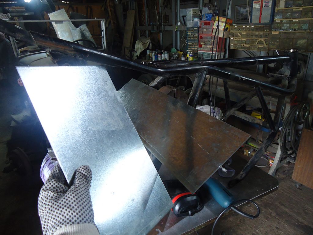

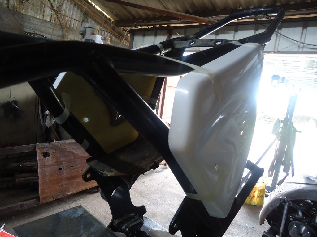

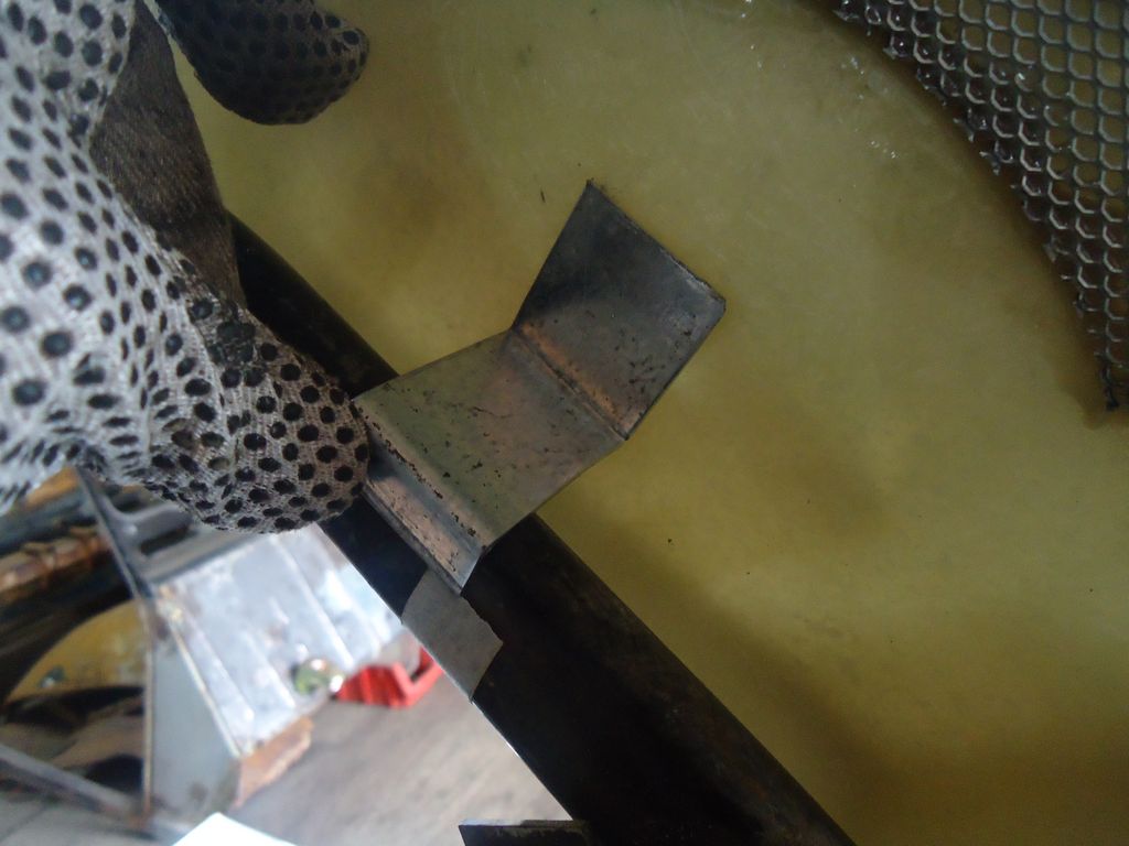

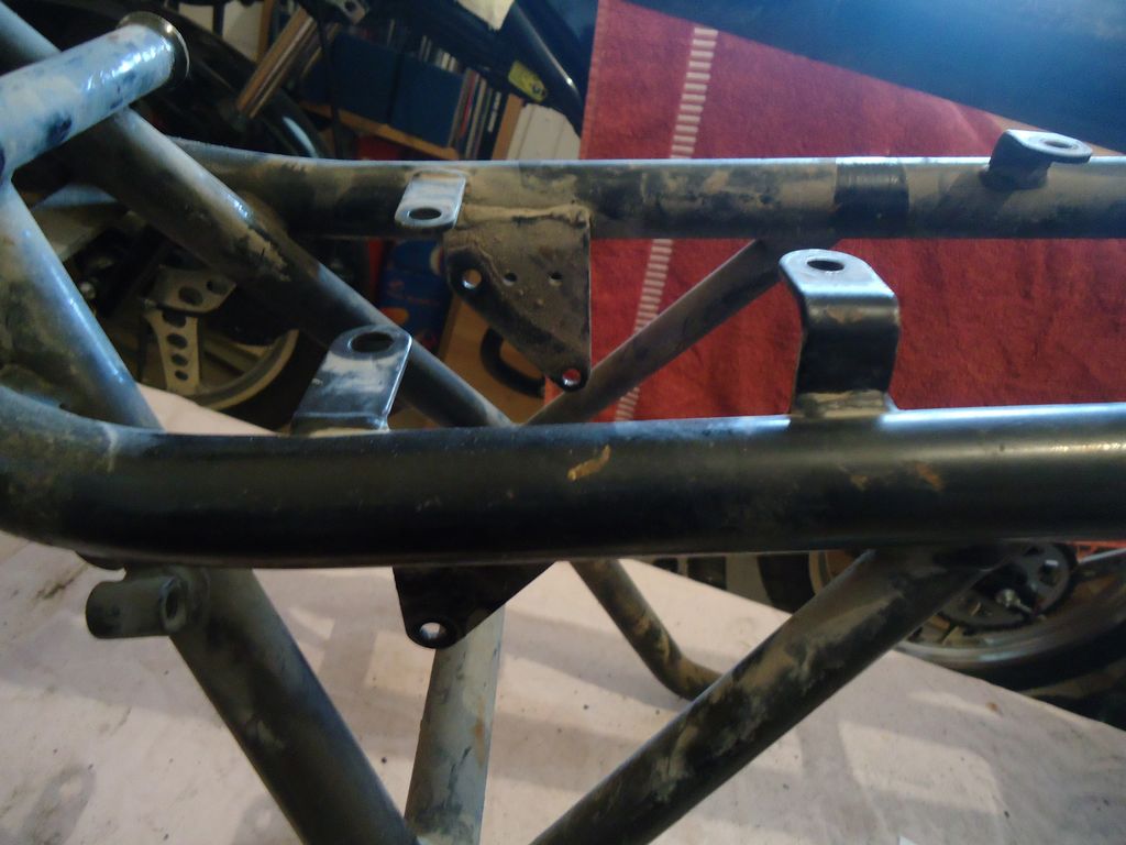

על הפרק היום - בניית תושבות לכיסויי הצד של ה-SS ובניית תושבת למושב.
כך התחיל היום:
חומרי הגלם - פחים מגלוונים
מיקום הכיסויים במקומם לצורך בניית שבלונה מקרטון ולאחריה חיתוך הפח וכיפופו (התהליך בהמשך)
התושבות מוכנות
ריתוך (טיימר של 10 שניות במצלמה... ללחוץ על הכפתור ולרוץ לרתך :lol:)
