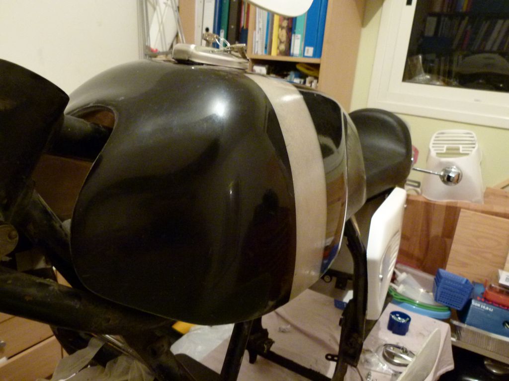

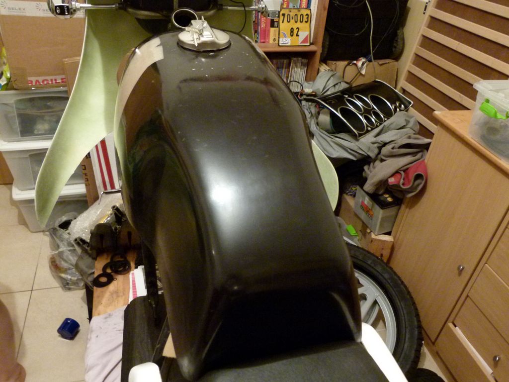

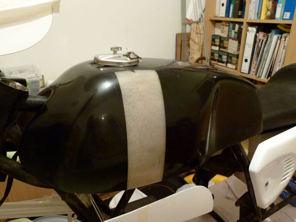

הו... הא... מי זה בא... מיכל דלק :twisted:

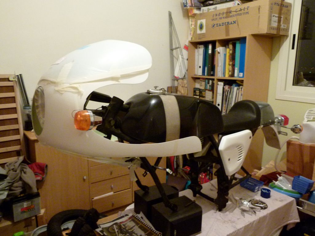

היום הדוור הביא אל ביתי (איזה דוור ואיזה בטיח... אישור משרד התחבורה, דואר מכס תורים וכל הבירוקרטיה הרגילה... :lol:) מיכל דלק, יחד עם מכסה מקורי ייעודי, תושבות, גומיות ובעצם כל מה שצריך.
השלב הבא יהיה להתאים לשלדה תושבות מתאימות, לצפות את פנים המיכל באפוקסי ("נוגד" חומרים בדלק כגון אתאנול אשר עלול להזיק למיכל) ואזזזזזזז ניקוי חול וצביעת שלדה. מאותו רגע הכיף האמיתי של ההרכבה ושיפוץ המכלולים יתחיל 8)
עדכון נוסף, בקרוב....
ליאור.
עם הרבה דימיון.... אפשר לראות איך זה יראה בסוף (ולמי שאין דימיון, שיחזור לתמונה הראשונה בשרשור :D)

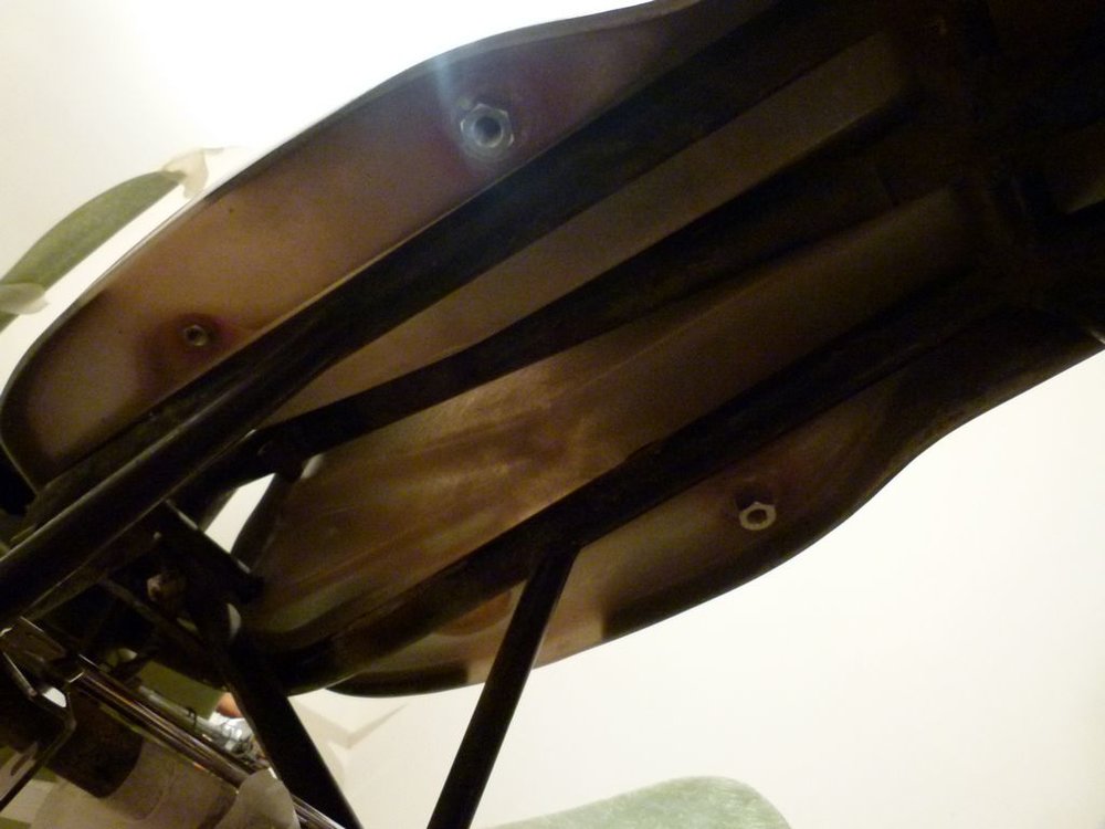

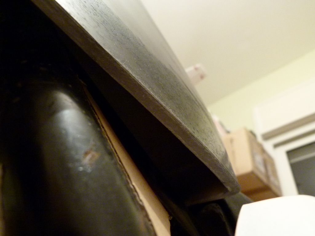

תמונה שמממחישה את העובי של המיכל...

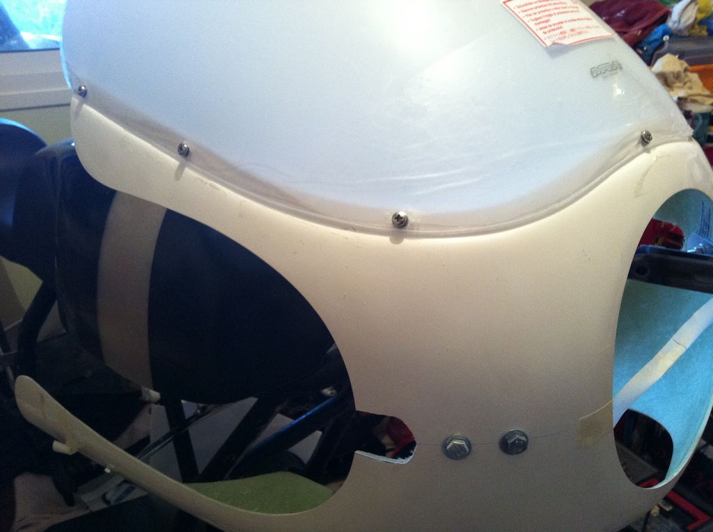

לשמחתי הרבה, בין עיסוק לעיסוק מצא יונתן קצת זמן לעבוד על האופנוע ובמקרה הייתי שם כדי לצלם את ההתקדמות... :)
היום היה יום אתגרים... חלקי הפיבר השונים שנרכשו מחנויות אלו ואחרות בחו"ל מגיעים ללא קדחים/פתחים/חורים וכל התאמה נעשית ידנית.
ברוב המקרים אין מקום לטעות וחור אחד לא במקום והלך החלק (במשקף, לדוגמא) ובחלקים אחרים אם יש טעויות ייתכן ויהיה ניתן לתקנן (פיבר, כאמור).

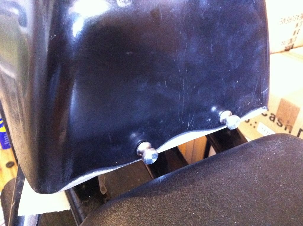

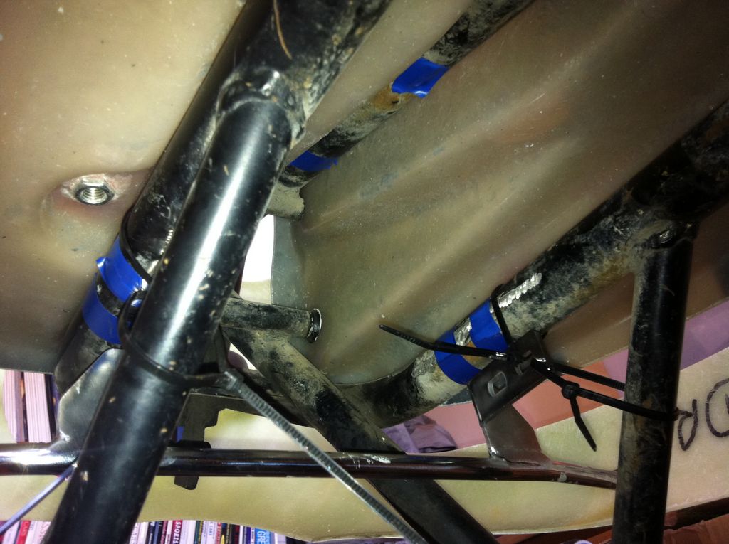

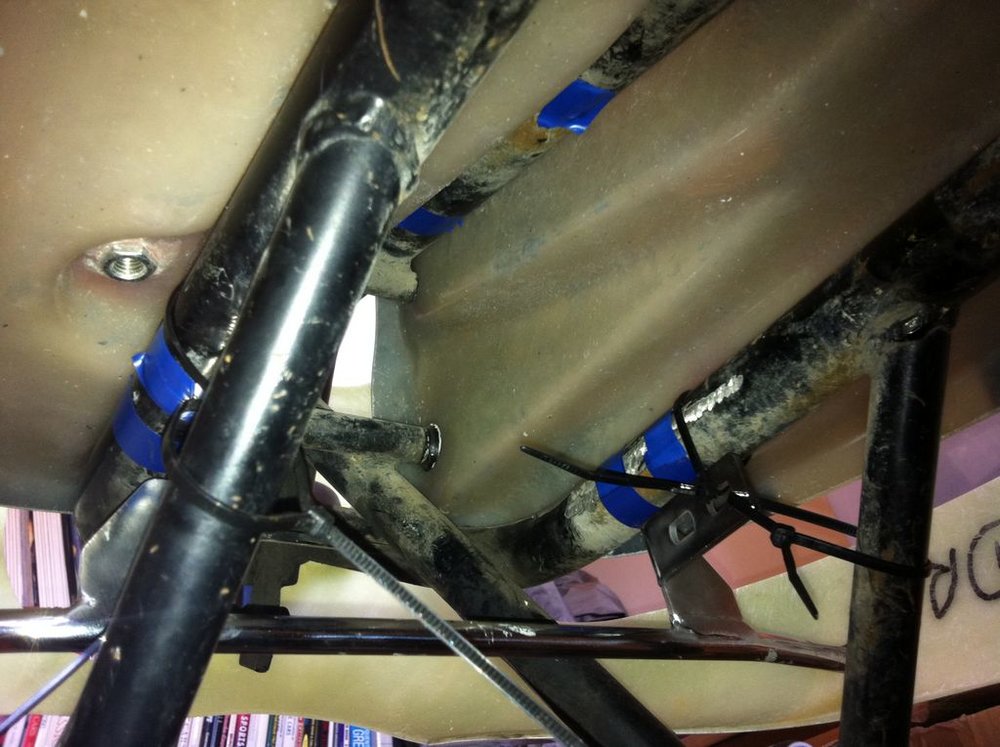

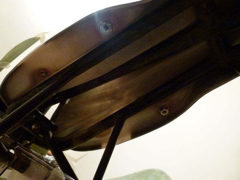

התחלתי מהתאמת מיכל הדלק לשלדה מבחינת התושבות. ראשית קדחתי בבסיס המיכל (במקום בו יש סף, ללא קרבה למיכל עצמו) שני חורים לטובת תושבות אחוריות המקובעות ע"י גומיה ייעודית מהתושבות לשלדה. בנוסף, המיכל "מונח" בחלקו האחורי על תושבות גומי.

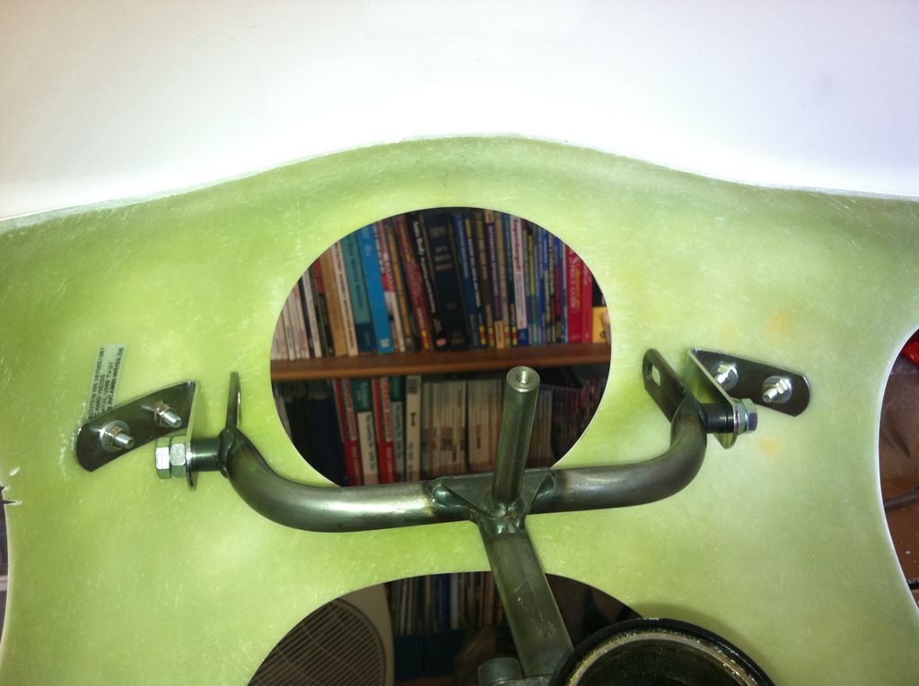

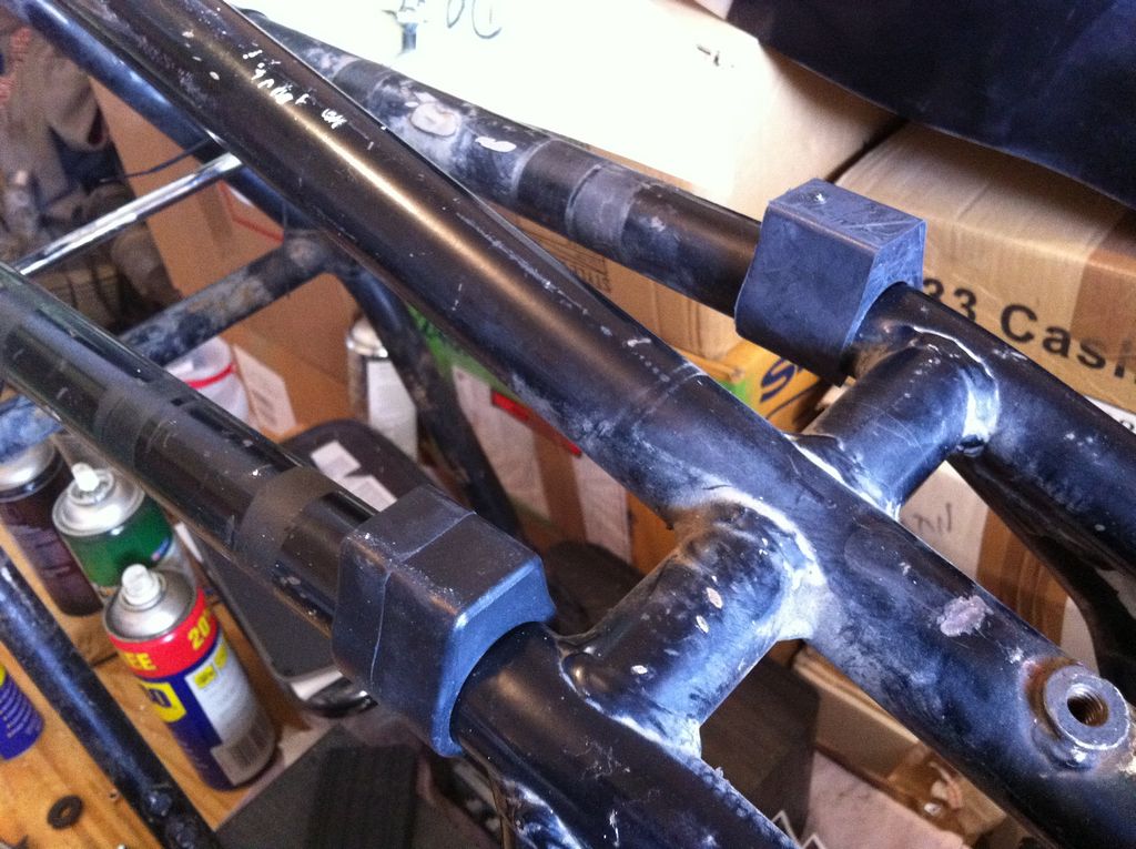

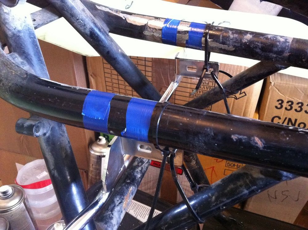

משם, בניית Mock-Up של תושבת שאצטרך לרתך לשלדה, אליה תחובר זווית לצורך חיבור לתושבת מיכל הדלק הקדמית וכן חיבור למוט ניקל המשמש בסיס אחורי לפרינג הקדמי. את גבולות מיקום התושבת סימנתי באיזולירבנד כחול ומשם בעזרת אזיקונים דימיתי את מיקום מוט הניקל לצורך קיבוע הפרינג.
קדחתי את קדחי תושבת הפרינג הקדמי תוך מאה בדיקות חוזרות של המיקום המדויק, על-פי תמונות, משחקים של קנה מידה והרבה אמונה... לשמחתי, הצליח.
חלומות נועדו להתגשם
http://www.BackOnTwo.com

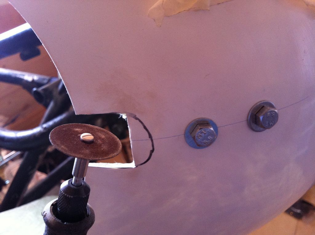

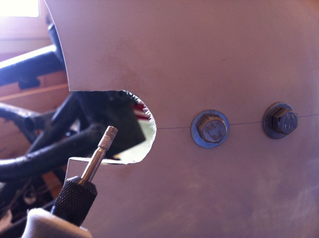

סימנתי בטוש שחור את המגרעת אליה "נכנסים" מוטות ניקל ואליהם מחוברים פנסי האיתות הקדמיים. את הקווים הישרים חתכתי באמצעות דיסק - דרמל ואת הצורה העגולה כירסמתי גם כן באמצעות ראש דרמל מתאים.

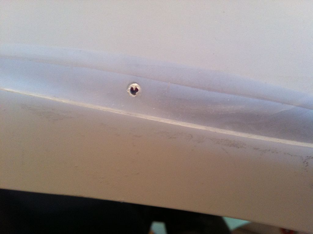

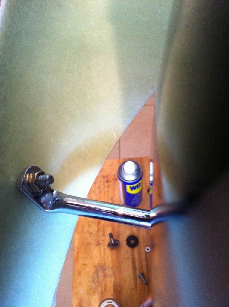

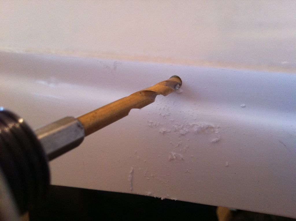

השלב (המפחיד למדי) הבא, קידוח חורים בין הפרינג למשקף. מדידת מרכזים (מרכז פנס - גובה ורוחב) ומשם מרכז עליון בתושבת המשקף. קידוח עם מקדח 1.5 מ"מ ומשם למעלה בקטרים שונים עד להגעה לקוטר הרצוי. הברגה של הבורג הראשון ומשם המשך קידוח חורים במקומות הרלוונטיים לאורך תושבת המשקף בפרינג והברגת הברגים המתאימים.

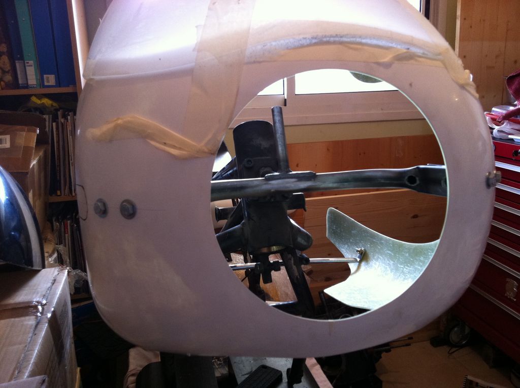

בדיקת התאמה - המשקף מעל הפרינג
זהו.

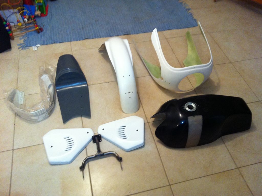

כל חלקי הגוף של האופנוע מוכנים לצביעה (הצביעה תעשה ע"י ארז דרור). בתמונה ניתן לראות בצד שמאל גם את המדבקות הייעודיות ל-900SS בצבע זהב (האופנוע שחור). בצבע זהב זה גם ייצבעו הגלגלים שכבר עברו ניקוי בסודה ונמצאים בידיו המסורות של ארז.

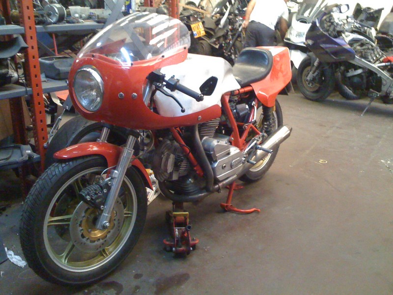

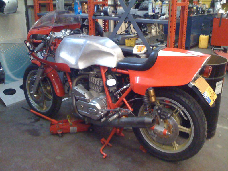

תראה מה צילמתי בשבילך היום אצל נועם חצור
תודה תודה! :)
זה אופנוע של חבר, סיים את השיפוץ ממש אתמול ונסע בו לראשונה, מדובר ברפליקת מרוץ שנקראת NCR, מנוע זהה לשלי - 900 סמ"ק וכך גם יתר המכלולים. בוצעה שם עבודה מדהימה וללא ספק האופנוע נראה טובבבבב (מחכה גם לשמוע אותו...).
אגב, אם כבר הוקפץ השרשור... עדכון... השלדה ויתר חלקי הגוף בצביעה בימים אלו אצל ארז דרור, אני מניח שהשלדה תגיע אליי כבר השבוע מוכנה לתחילת הרכבה ויתר החלקים יגיעו גם הם לאט לאט, צבועים ומוכנים לפרק הבא בחייהם...

אם להיות קטנוני, ואני קטנוני, במכונות של NCR היה מגן רוח קדמי קצת יותר גדול והקליפרים הקדמיים הורכבו מאחורי המזלג. בכל מקרה תוצאה יפה מאד.
