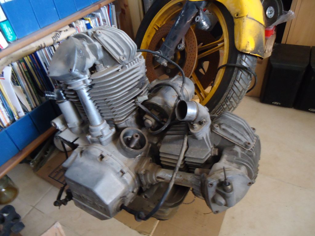

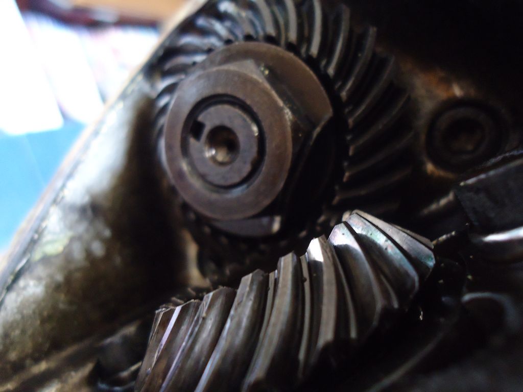

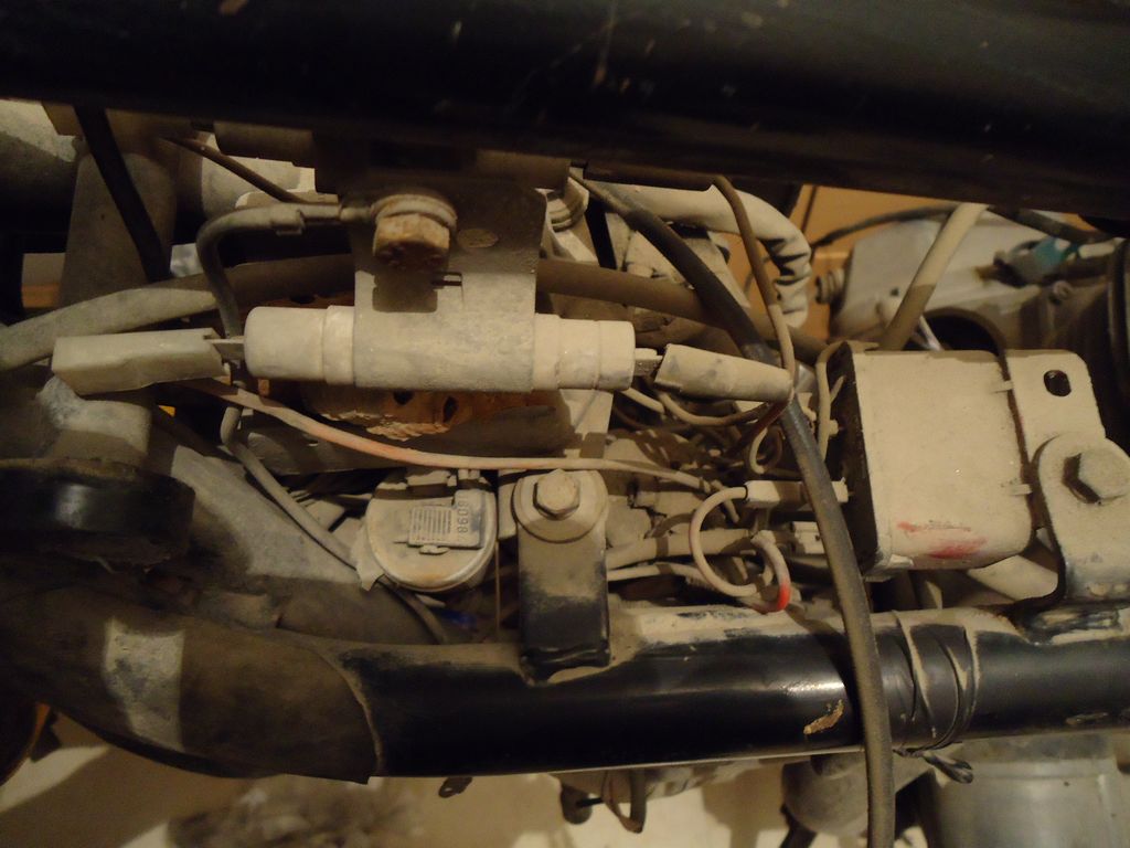

עדכון קטן מהיום, עם מסר...

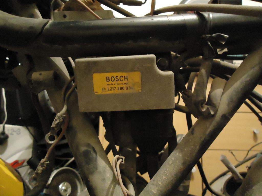

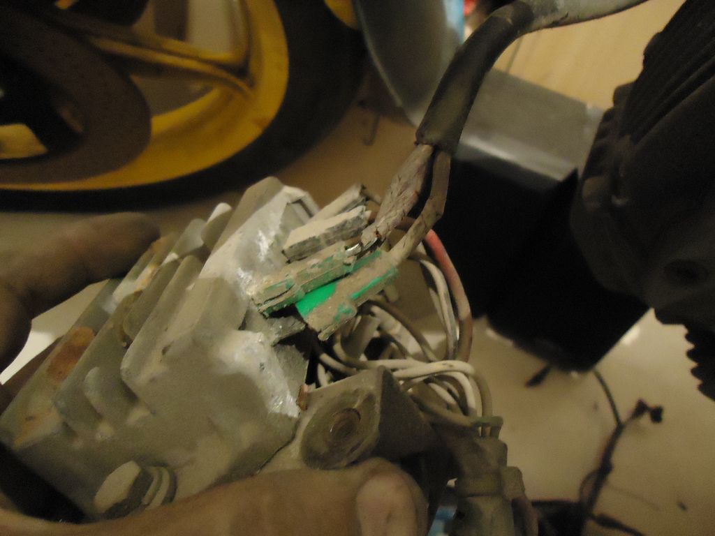

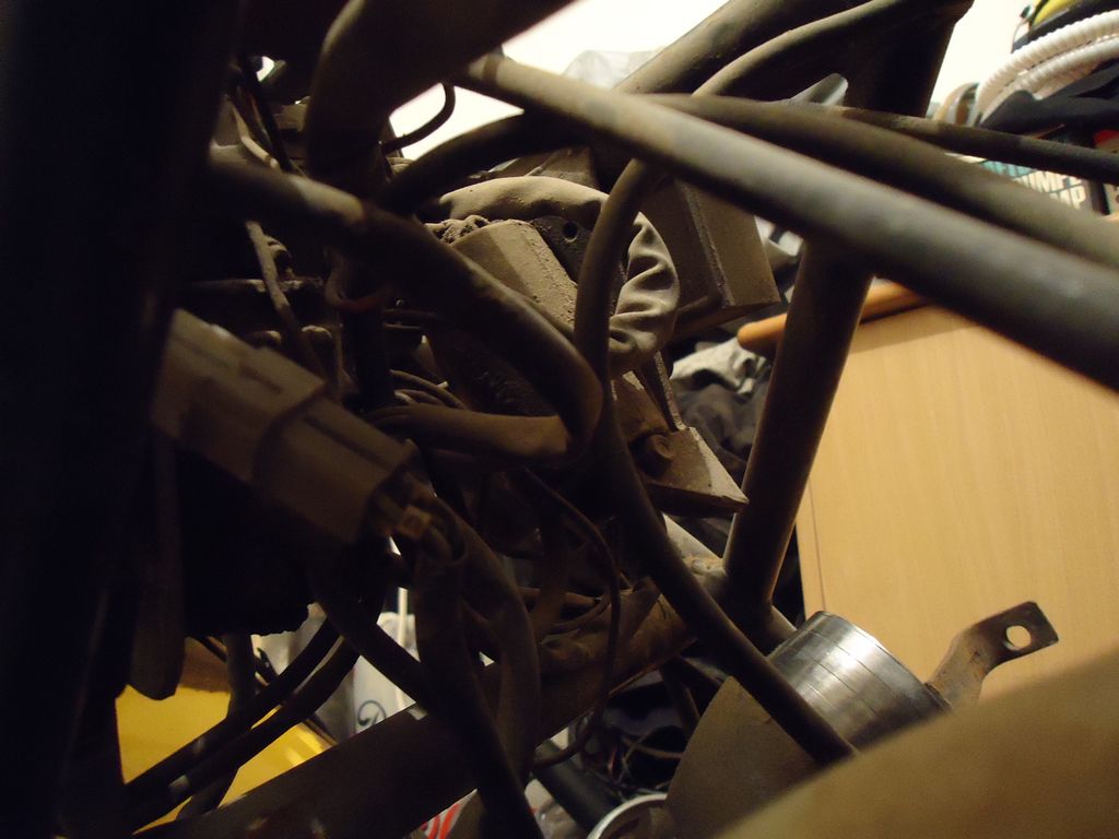

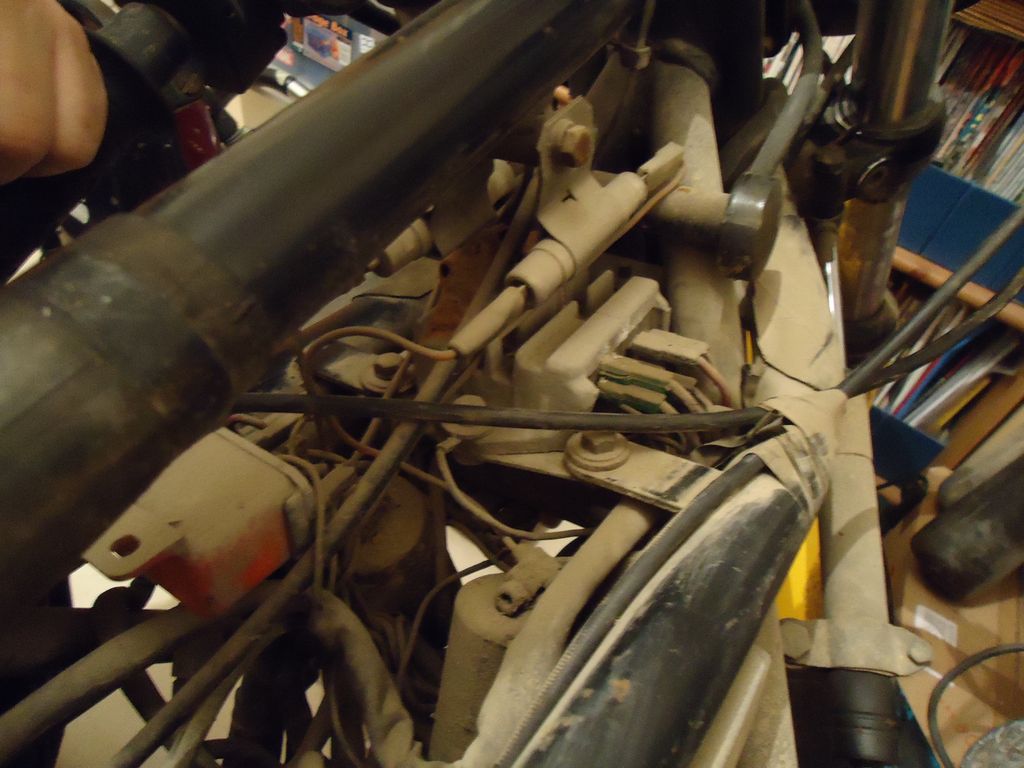

היום המשכתי בפירוק של האופנוע תוך צילום של איזורים שונים באופנוע (בעיקר חיבורי חשמל שונים) וזאת כדי שאח"כ אוכל להצליב אותם עם הזיכרון ועם תרשימי החשמל של האופנוע.
המלצתי (למי שלא נוהג כך או שעתיד לשפץ.. משהו) היא לנהוג כך בפירוק כל שלב ושלב בכלי הרכב המשופץ וכך אפשר לזכור איך זה היה בהתחלה. אני מודה שהסטייה הקטנה שלי היא דווקא לא לצלם את הרוב (למעט חשמל) ובאופן מעוות למדיי אני זוכר כל בורג וחלק בכלי הרכב, אבל לא כולם סוטים :lol:

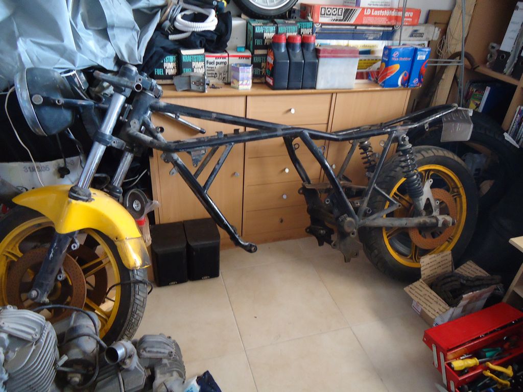

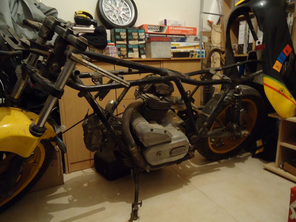

השלב הבא יהיה פירוק המנוע מהשלדה והמתנה למספר חלקים שיגיעו טרם המשך הפירוק (מתלה אחורי, מזלג וכו').
ליאור.

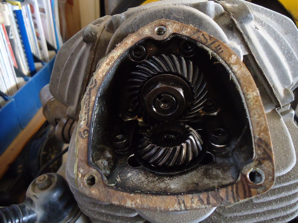

קצת תמונות אולי קצת פחות מעניינות... אבל ממחישות את כוונתי בתיעוד:

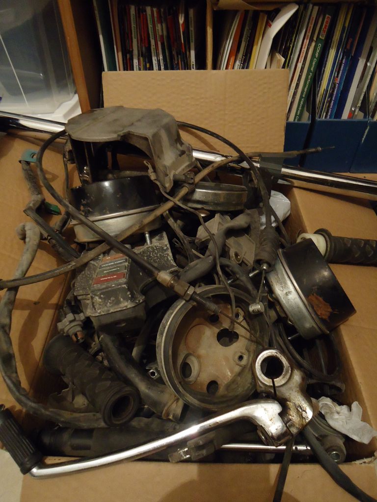

כמה כיף מחכה לי בארגז אחד :lol: :lol: :lol:

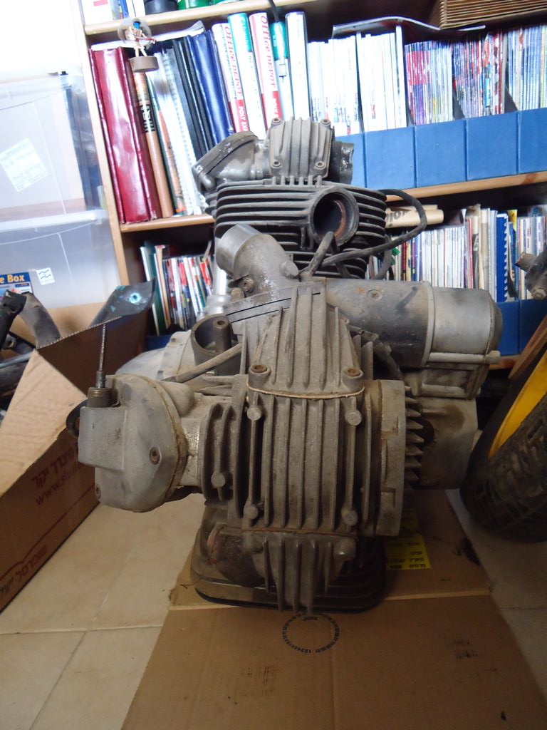

עור ועצמות... (טוב נו... גם מנוע וצמיג... :-D)

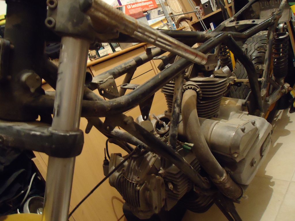

מה הסיפור של הסעפת מדוע יש שם שרוול מתכת?

אם אתה מתכוון לסטריפ הזה שהלבישו על צינור הפליטה כנראה שהייתה בעיית חום או מגע של הסעפת בבלוק... הבעייה לא תחזור על עצמה שכן אני מתכוון לייצר צנרת חדשה מנירוסטה :lol:

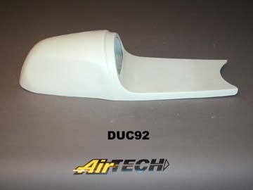

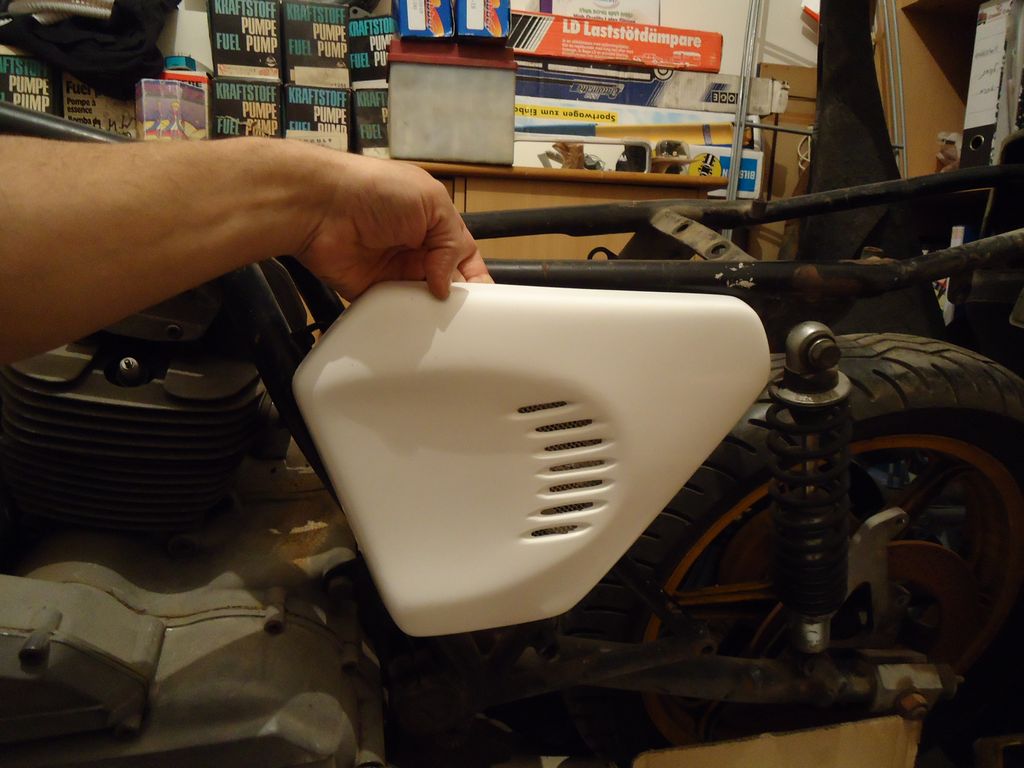

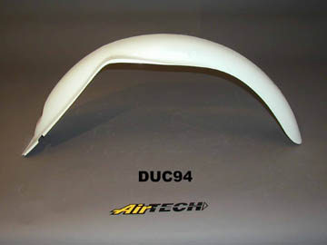

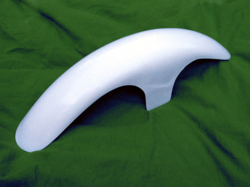

אלו חלק מהחלקים שהוזמנו, היום הגיע הטפטוף הראשון.... דיפוני צד של ה-SS (תמונה למטה).
רוב החלקים הינם Reproduction תואמים למקור (יוצרו רק כמה אלפי אופנועים לאורך כל השנים כך שחלקים מקוריים יקרים ונדירים מאוד). משמעות הדבר שכולם מגיעים בלי תושבות, חורים או אופציות חיבור ויש לבצע התאמות לאופנוע ולחלק... פירוט, בהמשך התהליך :)
המלצה על אתר מצויין לחלקי Reproduction לאופנועים: http://www.airtech-streamlining.com/
ליאור.

כנף אחורית:
כנף קדמית:
דיפוני צד SS - הראשונים להגיע :lol:

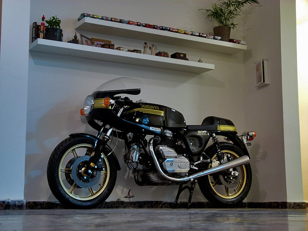

המגן צד יפיפה.
זה מה שהיה במקור או עיצוב חדש?
זה המגן צד המקורי של ה-SS, ראה דוגמא בתמונה בעמוד הראשון (התמונה של "כך זה יהיה").
