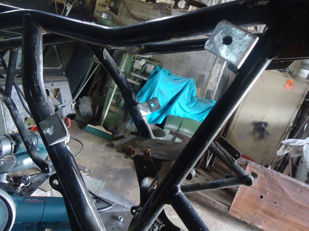

בשל העובדה שאין לי רתכת CO, ביקשתי מחבר להשתמש בשלו ולכן הבאתי את השלדה לשם לצורך העבודה ובעיקר הריתוך :-D

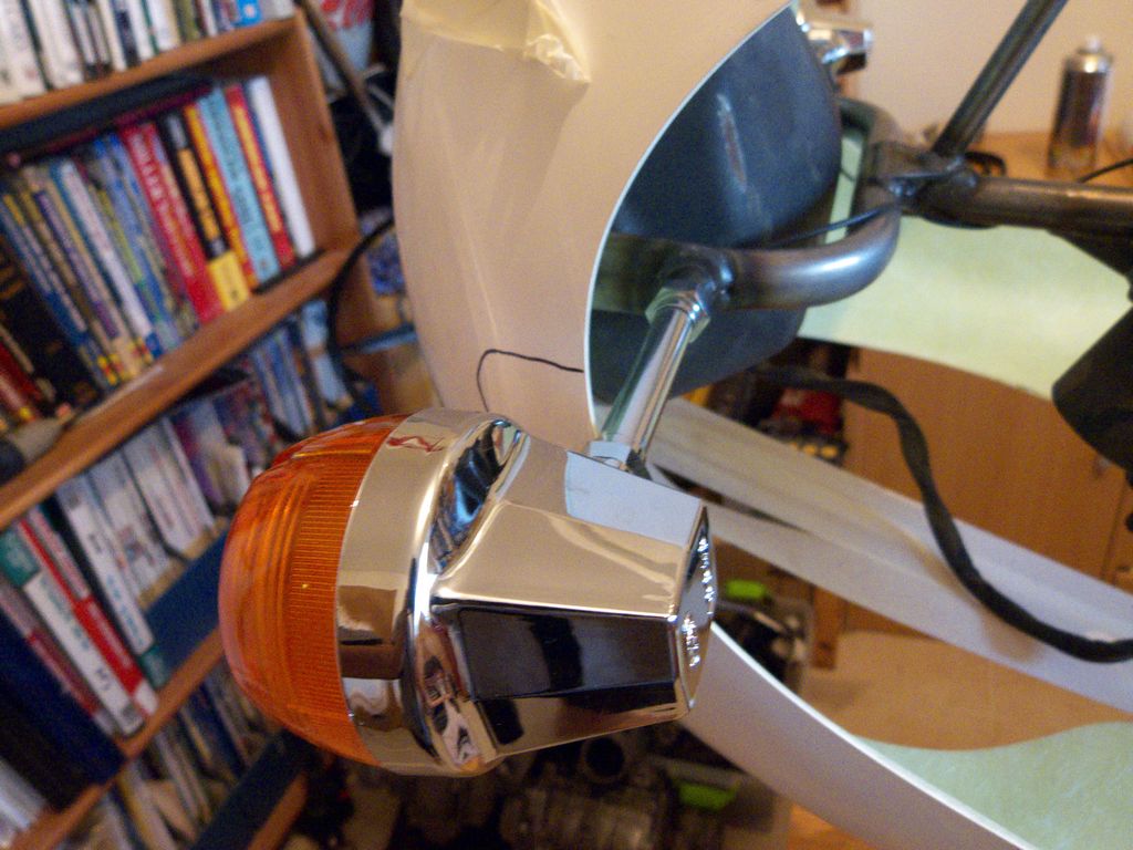

אתמול ביצעתי מיון חלקים, מה תקין ומה לא, מה דורש שיפוץ ומה אאלץ לרכוש, אילו חלקים ניתן לנקות בחומצה, חומרי ניקוי או סתם במים, הפרדה בין חלקי אלומניום (יעברו ניקוי בסודה) לחלקי מתכת, מיון הברגים השונים שיעברו ניקוי חומצה ותהליך גילוון וכן חלקי מתכת שיעברו ניקוי חומצה וציפוי כרום-ניקל.

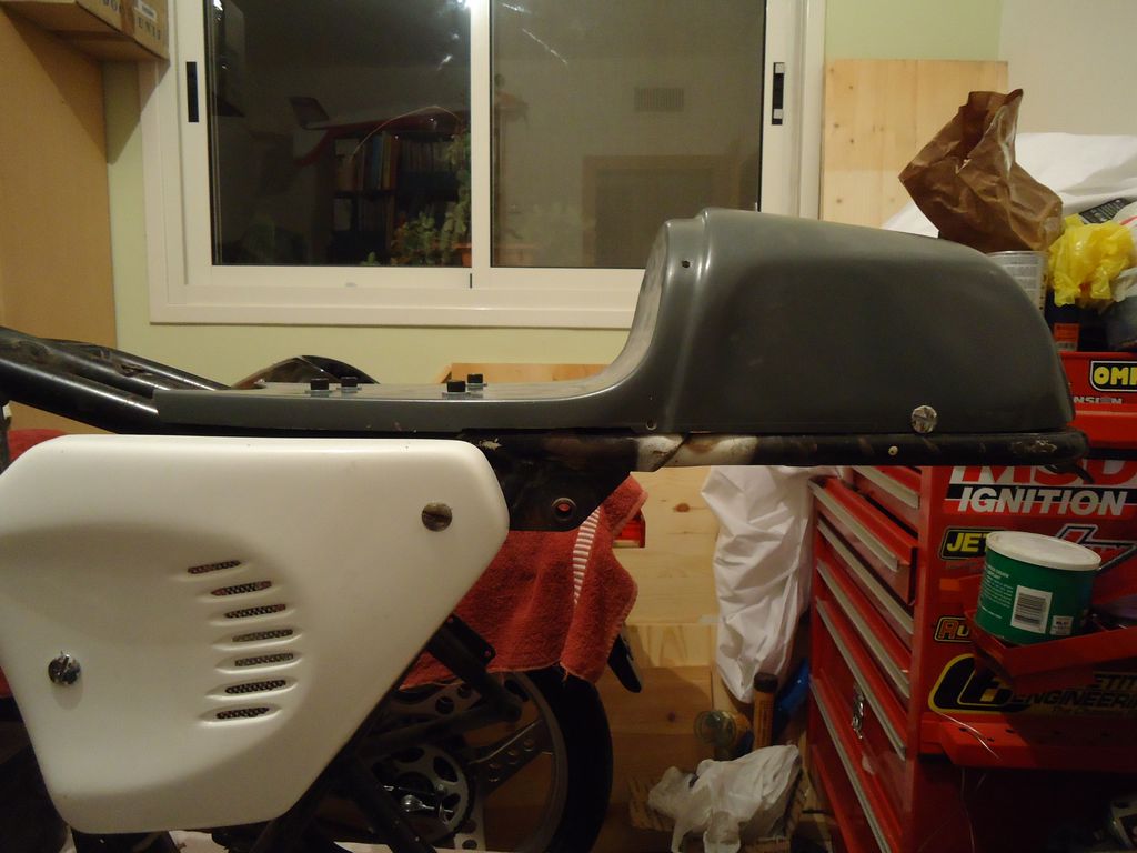

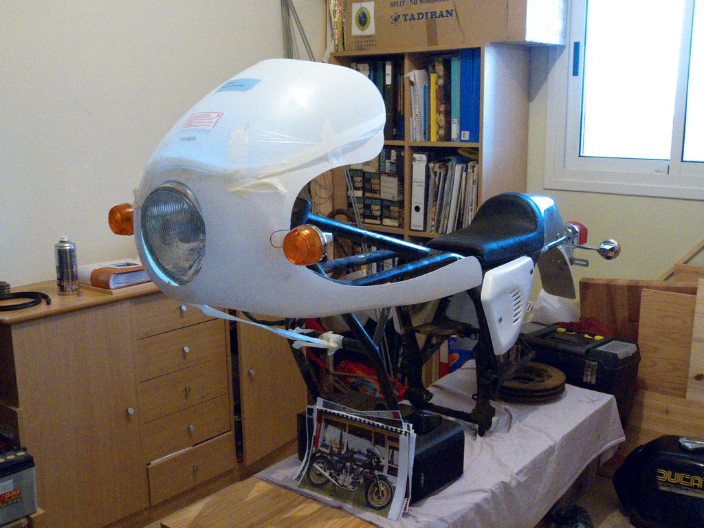

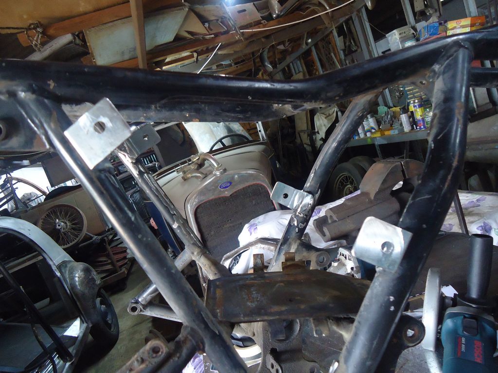

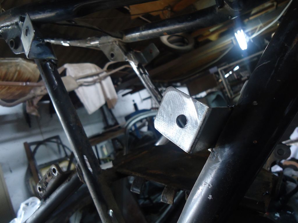

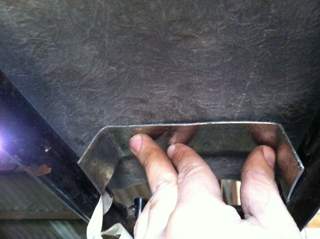

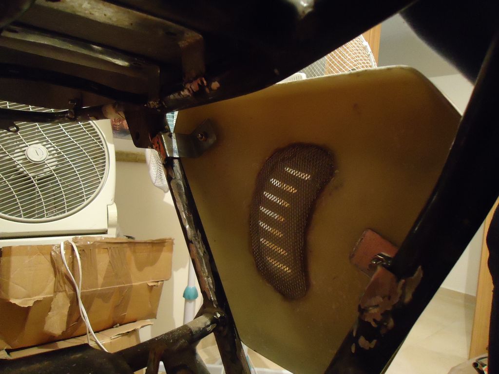

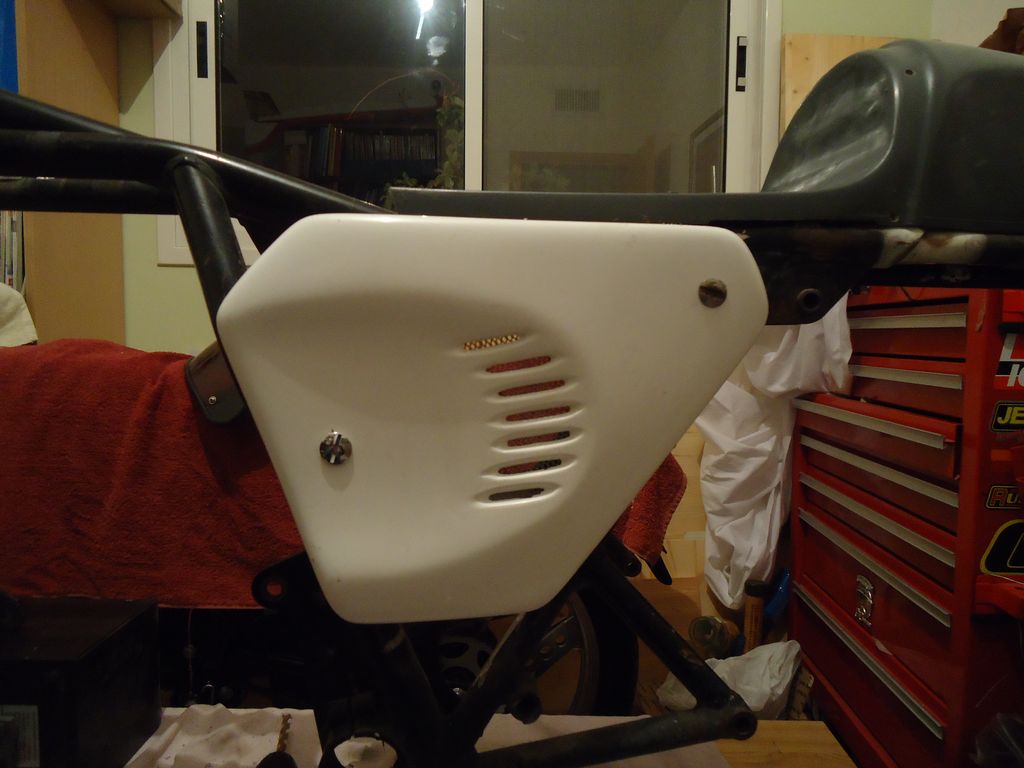

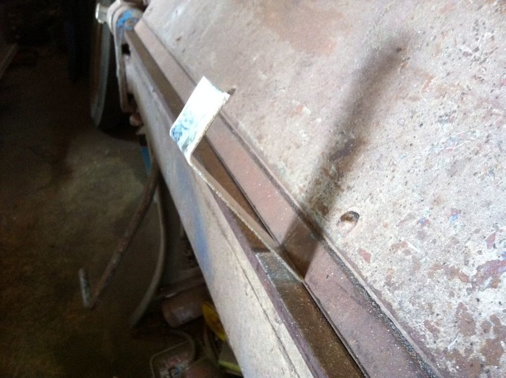

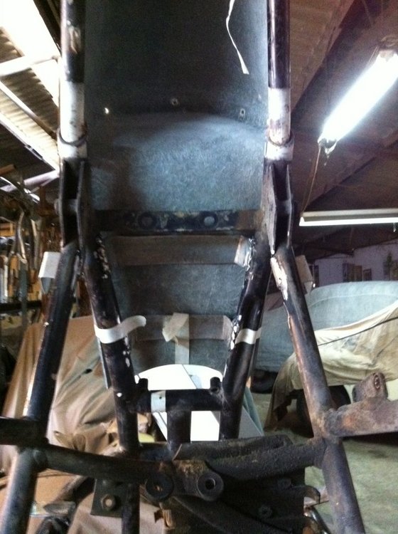

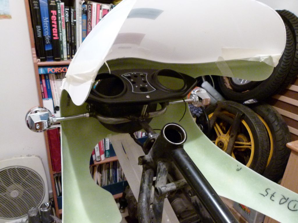

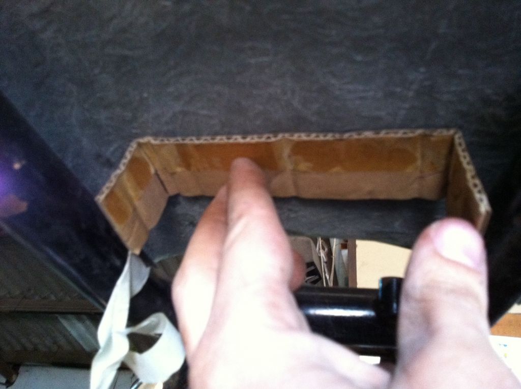

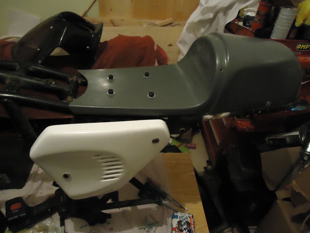

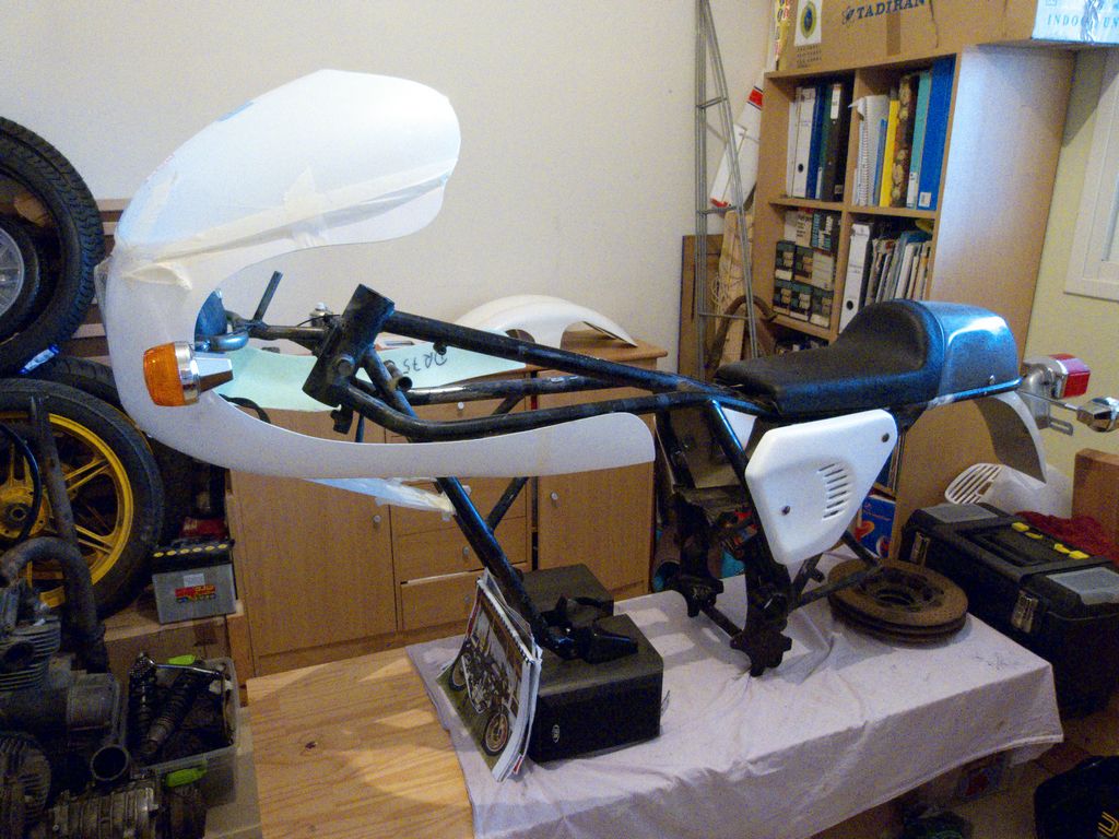

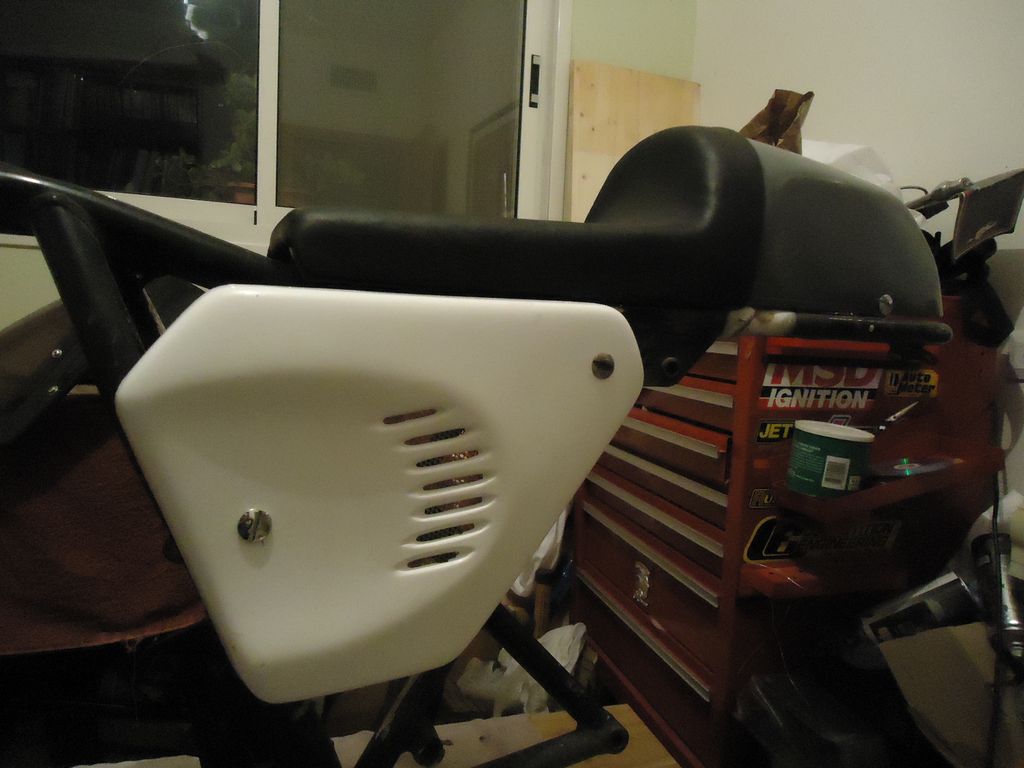

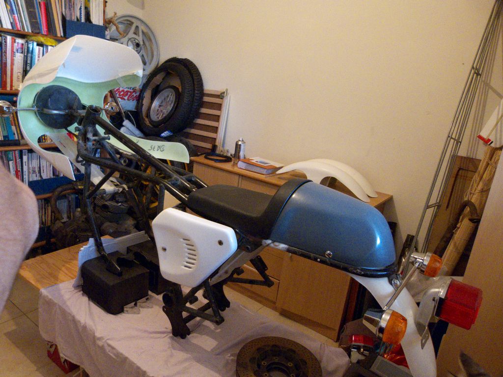

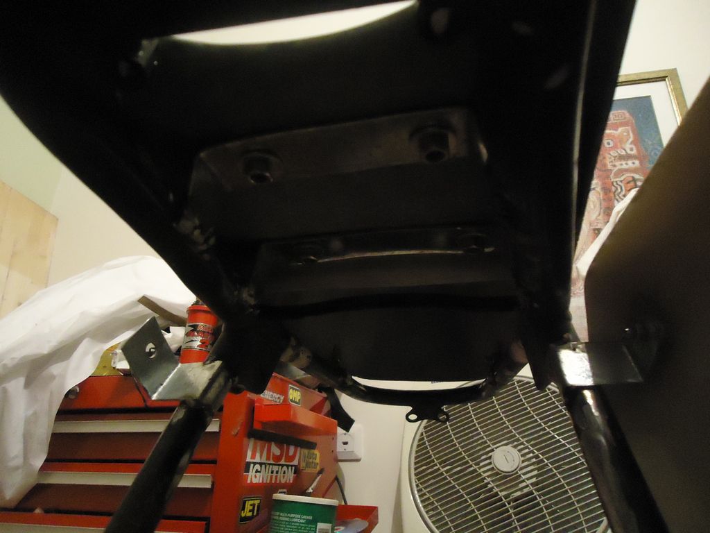

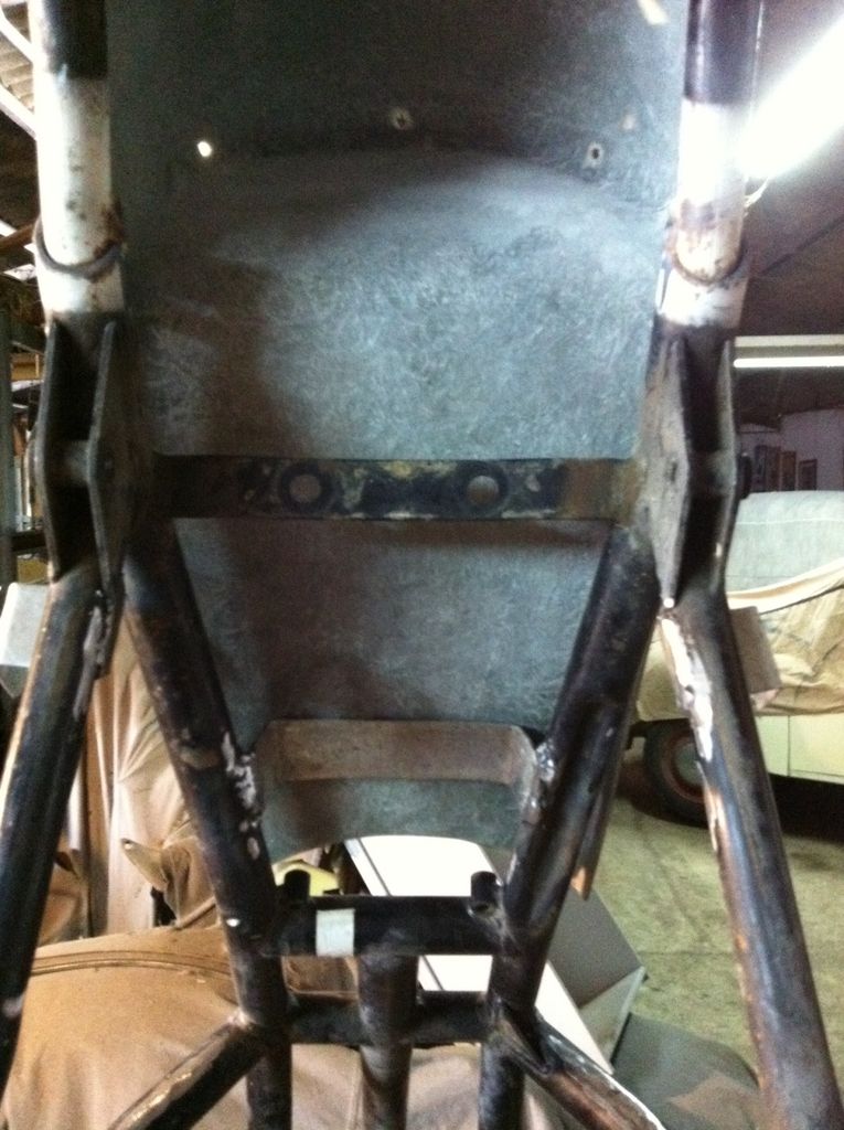

התאמת חלקים - קידוח חורים ופתחים בחלקי הפיבר השונים בהתאם לתושבות המקוריות
מנהלי העבודה דנים בשלבים הבאים

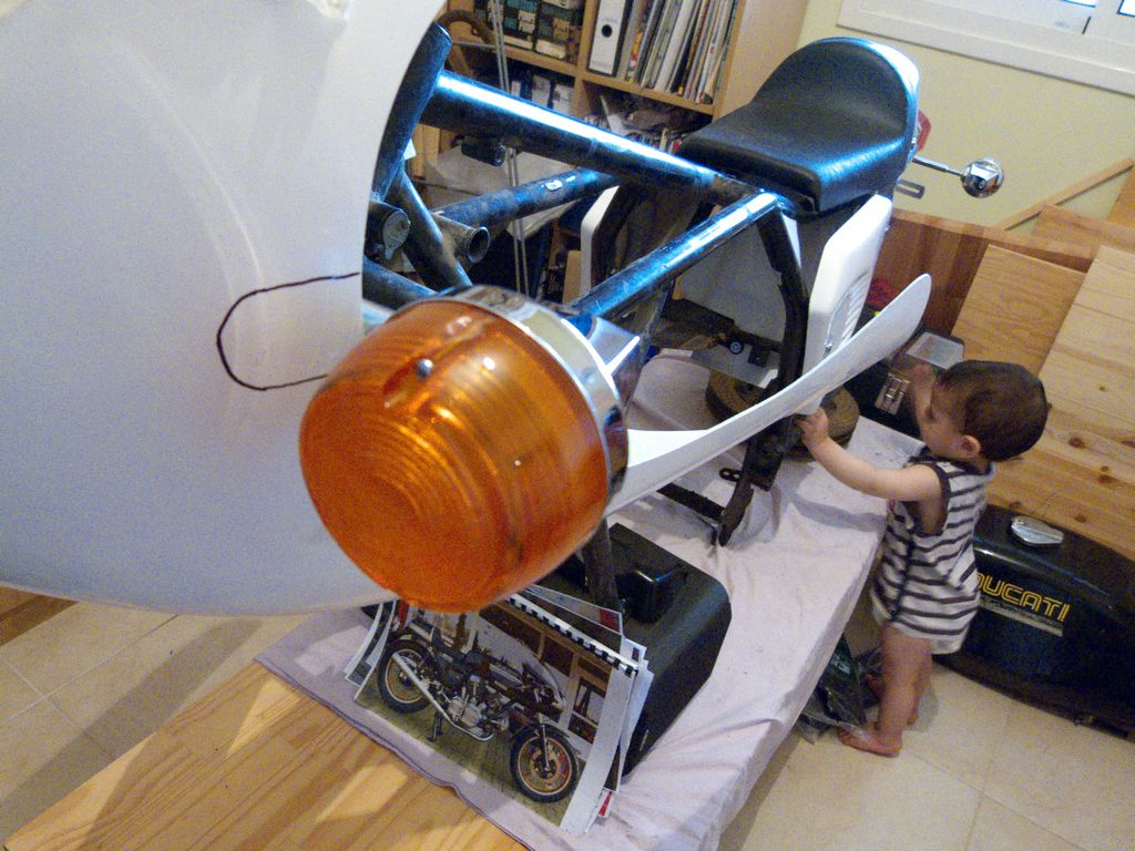

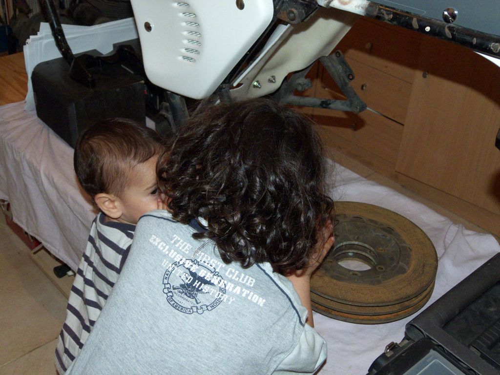

דניאל החליט שהוא לא ממתין לתוצאות הדיונים וצתחיל לעבוד לבד. ילדים... אי אפשר לעצור אותם...

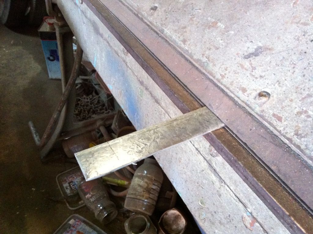

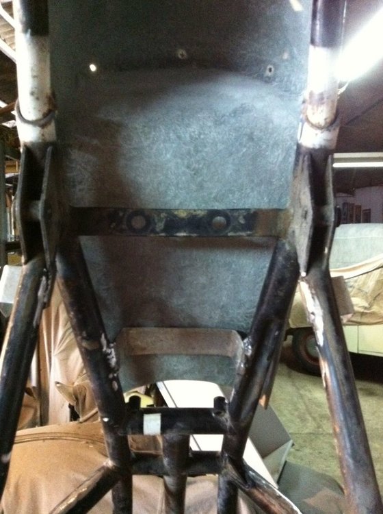

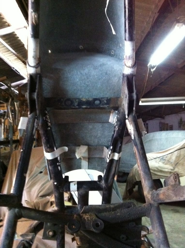

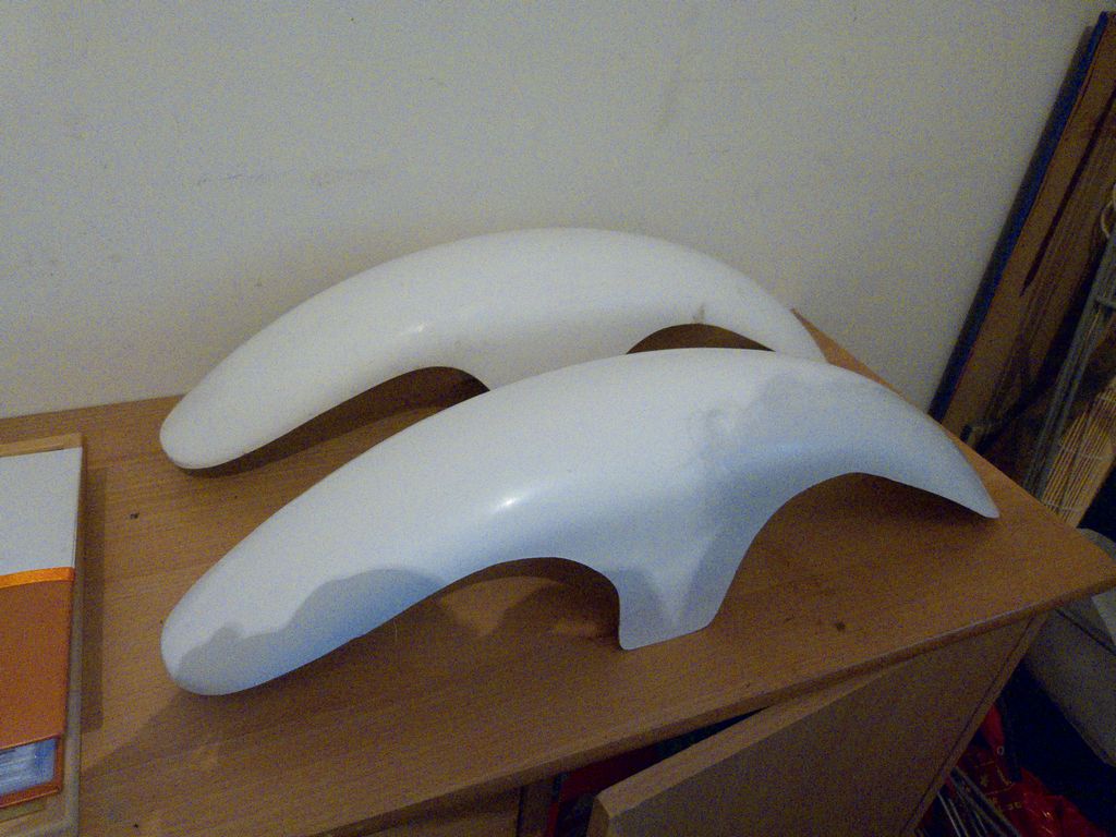

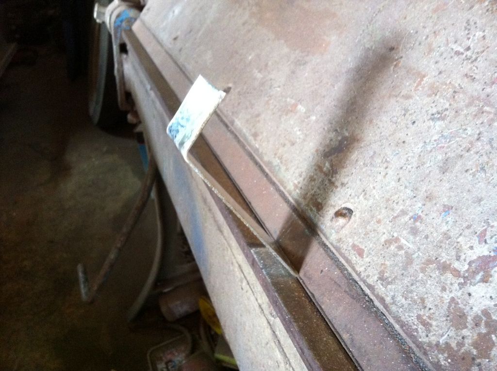

כנפיים קדמיות - הזמנתי אחת מגרמניה במחיר מצחיק ואחת מארה"ב במחיר "מלא", כששתיהן הגיע גיליתי שהן זהות לגמרי...
דוגמא לחיתוך שיש לבצע בפרינג (סימון פרוביזורי בטוש)

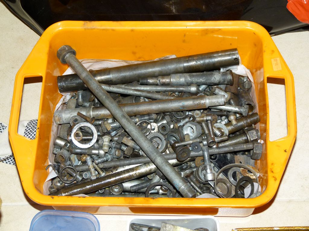

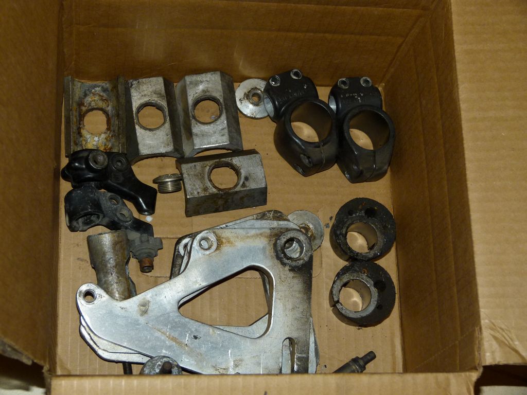

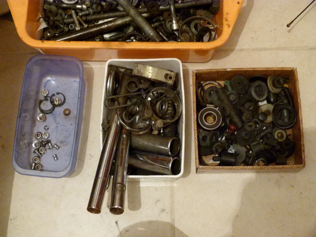

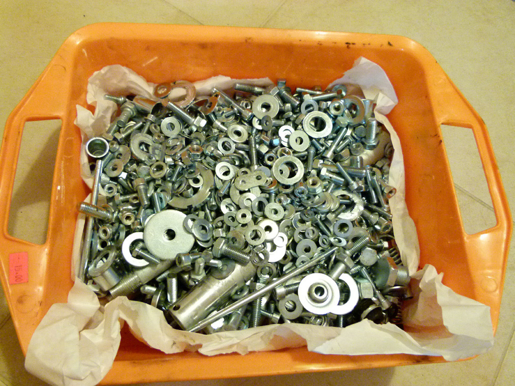

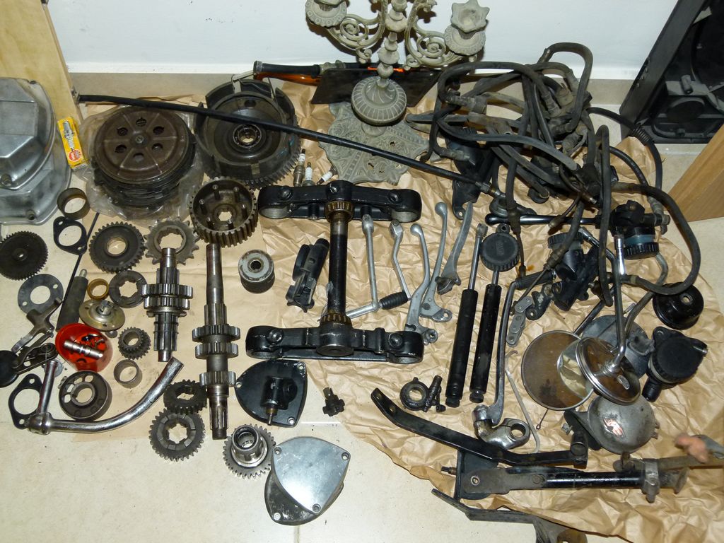

המשך - החלקים מסודרים לקראת תחילת התהליך:

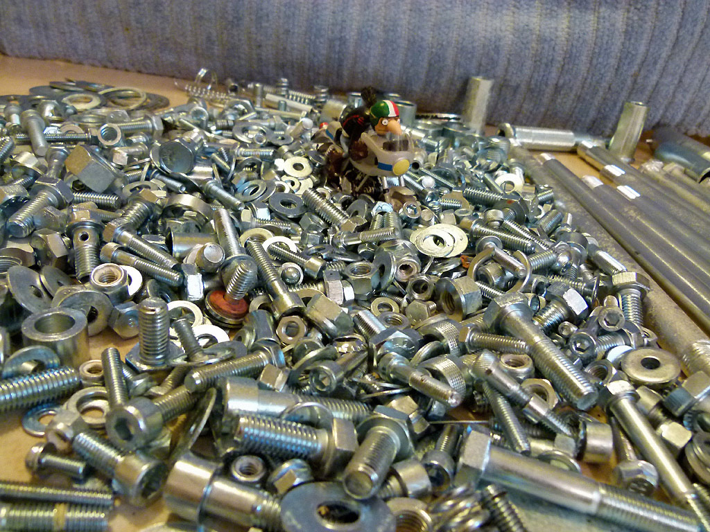

ברגים ברגים - לקראת ניקוי בחומצה וגילוון
מימין, גומיות. באמצע, חלקים לציפוי ניקל. משמאל, "שאריות"

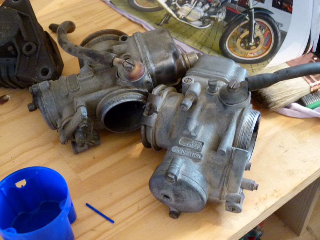

חלקים חלקים
המנוע יקבל טיפול ראוי בהמשך הדרך, בינתיים שינוח (עוד) קצת...

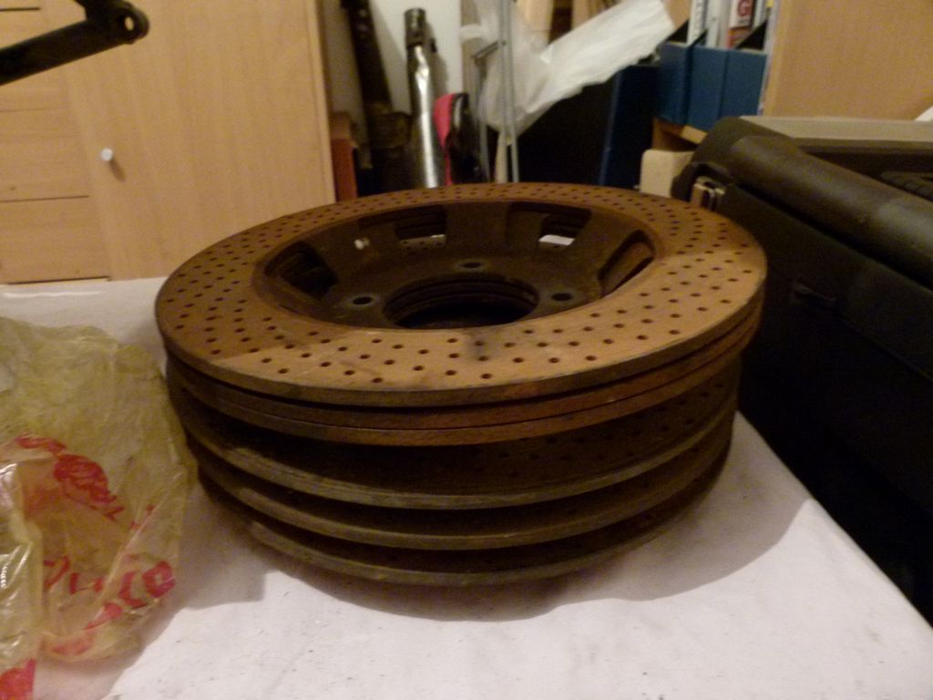

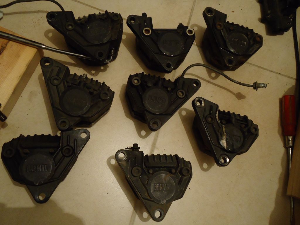

קליפרים של Brembo - לשמחתי לא חסרים וקיבלתי הרבה ספייר עם האופנוע... ישופצו ויחודשו.

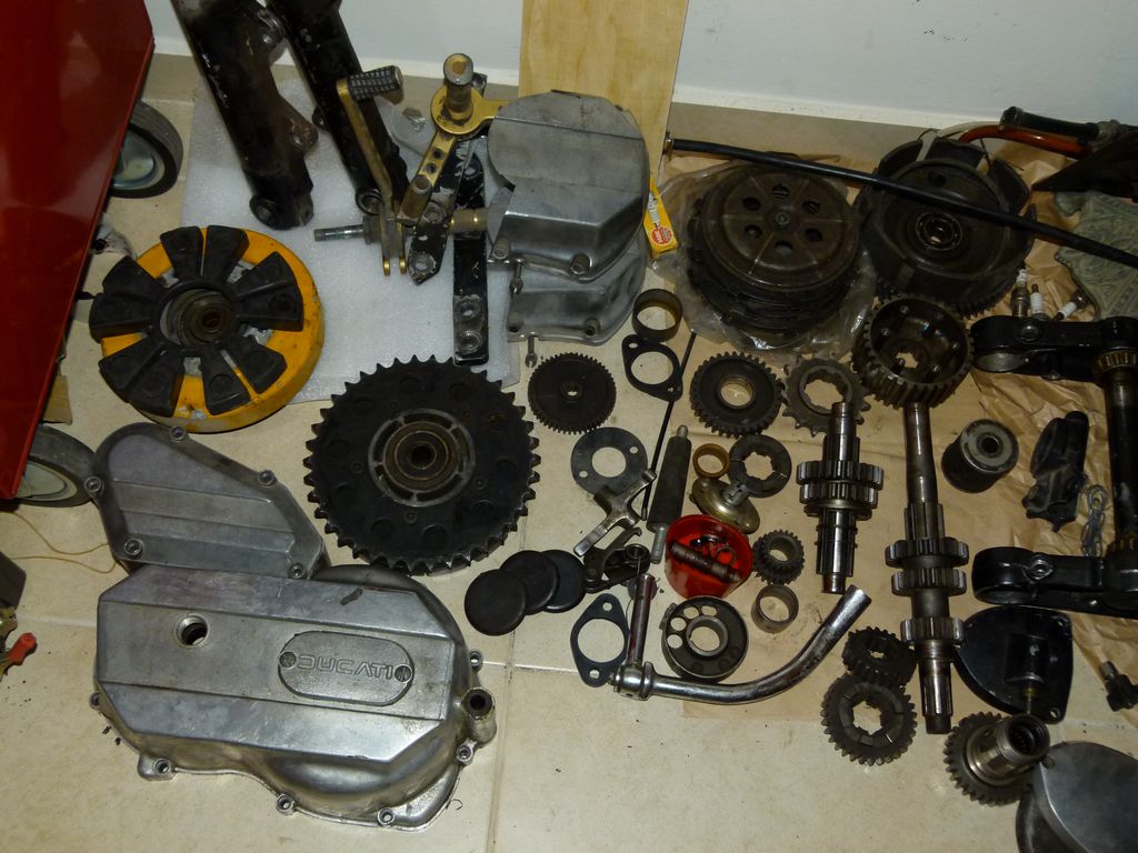

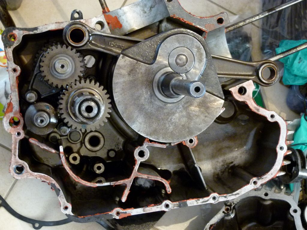

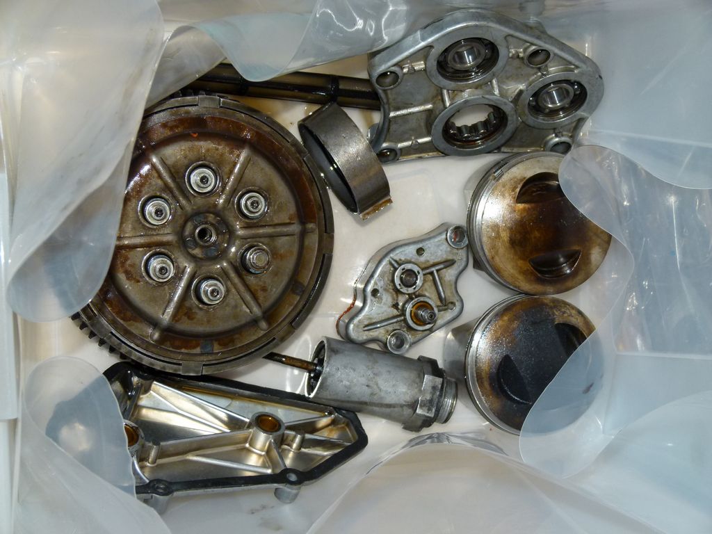

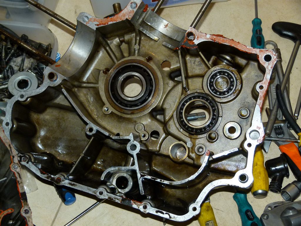

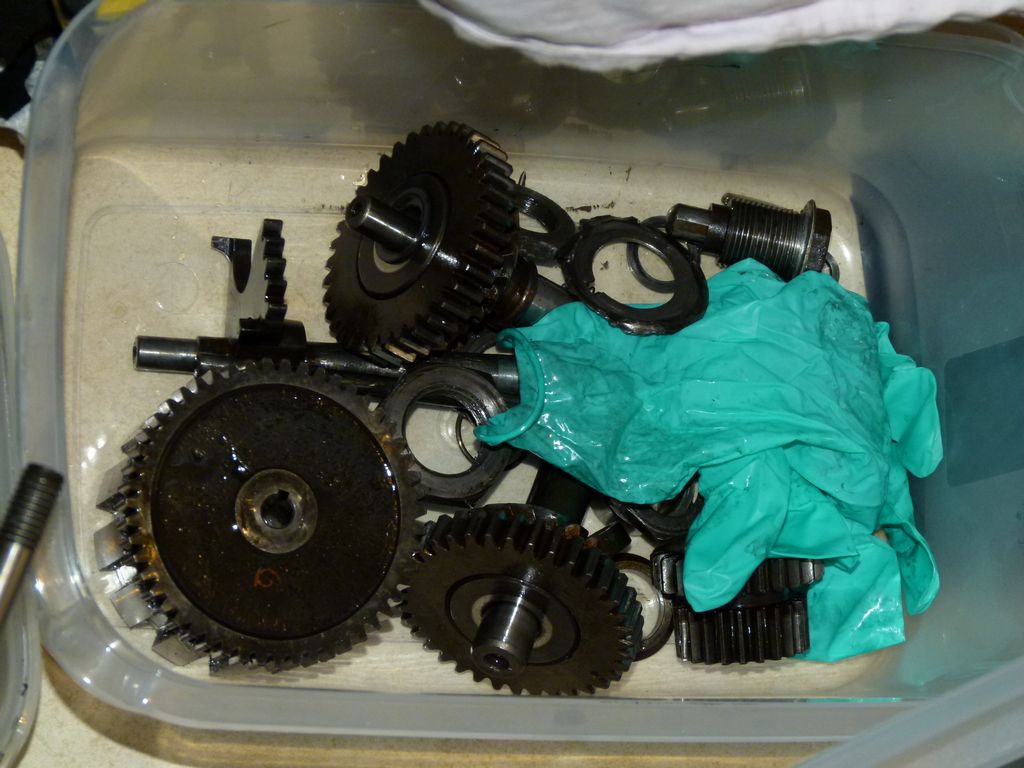

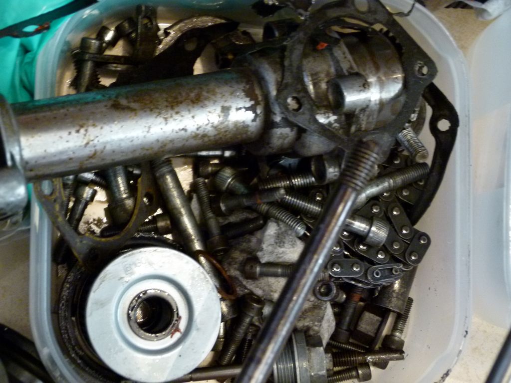

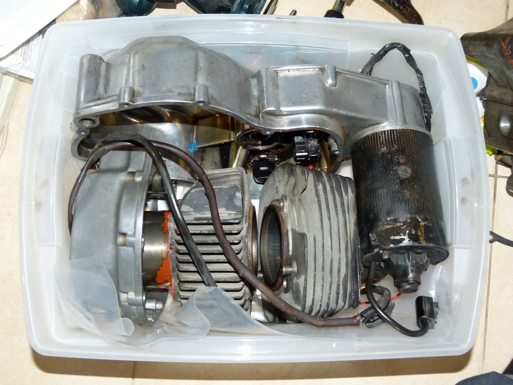

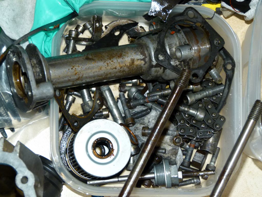

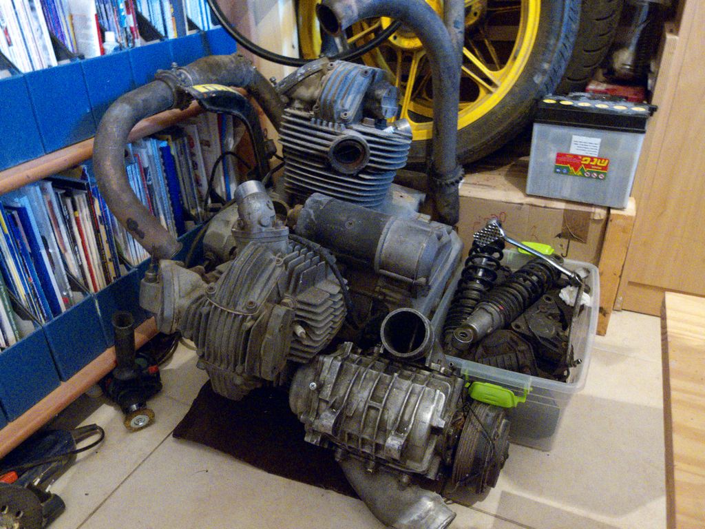

פירוק מנוע ספייר שיש לי, לטובת למידה והכנה למנוע שלי. בכל מקרה המנוע הזה ישופץ גם הוא למצב חדש, שיהיה...
החלקים מויינו ואוחסנו בקופסאות לקראת חידושם ושיפוצם (במקרה ויש צורך). לשמחתי הכל במצב מושלם.
ליאור.

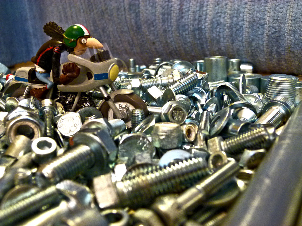

הרשו לי להכיר לכם את דוקטינו (אל תכנו אותו בטעות קפוצ'ינו, הוא לא אוהב שמערבים משפחה).
רגע, Zoom Out קצת.
ועוד קצת.
זהו, הנה הוא.
ילדים, עיזרו נא לדוקטינו למצוא את הדרך החוצה מים הברגים (של שניים וחצי אופנועים) אליהם נקלע עם הדוקטי שלו.
חלומות נועדו להתגשם
http://www.BackOnTwo.com

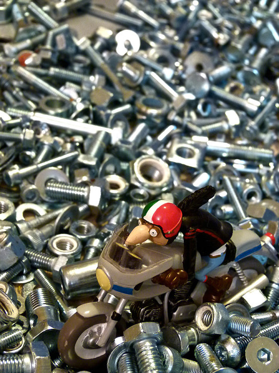

ובמילים אחרות....
כך היה.
כך נהיה.
התהליך נעשה ב"תרשיש" חולון - ניקוי בחומצה, הכנה לציפוי אבץ באמצעות הליך חשמלי (משהו שקשור למוליכות וכו' וכו' ובלה בלה) ובהמשך ציפוי אבץ.
