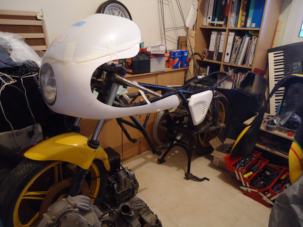

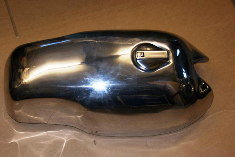

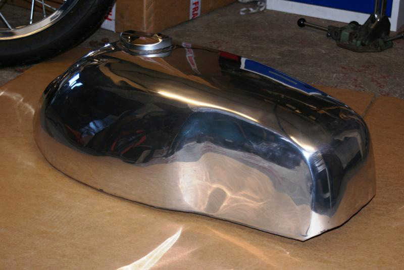

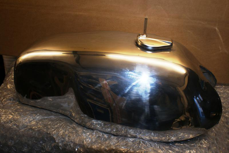

עוד בדרך, מושב SS סינגל (סטייל Cafe Racer), מיכל דלק שנכנס לייצור בשבוע הבא (סדנא באנגליה שמייצרת מיכלים ל-SS, תמונה למטה) וכן כנף אחורית (הקדמית הגיעה, אפרק את הגלגל והמכלולים מאוחר יותר ואצלם 8))
ליאור.
חלומות נועדו להתגשם
http://www.BackOnTwo.com
לא שהמכל החדש לא יפה, אבל מדוע להחליף? אהבתי בהונדה את ההיתעקשות (המוצלחת) להשיב עטרה ליושנה בכול חלק אפשרי, ההתעקשות על תוצרת עצמית, בסופו של דבר מה שמעקב זה החלקים (הלא מתאימים) שמגיעים מחו"ל, אז מה הסיבה להחלפת מכל הדלק? (אני בטוח שיש לך סיבה טובה)
נ.ב. מצטרף לצלשים שחולקו/מחולקים/יחולקו, בשירשור הנוכחי כמו הקודם.... תענוג לעניים
תודה.... ו.. בדוקאטי, למרות שהשאיפה היא להביא אותו למצב מושלם/תצוגה, בחלק מהמקרים לא אשתמש בחלקים המקוריים שכן באופנוע שלי חלקם לא קיימים והוחלפו עם השנים בחלקים אחרים... בנוסף, אני אוהב יותר את סגנון ה- Single Seater ואני מעדיף לרות קודם כל את עצמי לפני שארצה את דעת האחרים כשמדובר בכלי-הרכב שלי :wink:
שבוע טוב! :lol:
ליאור.
חלומות נועדו להתגשם

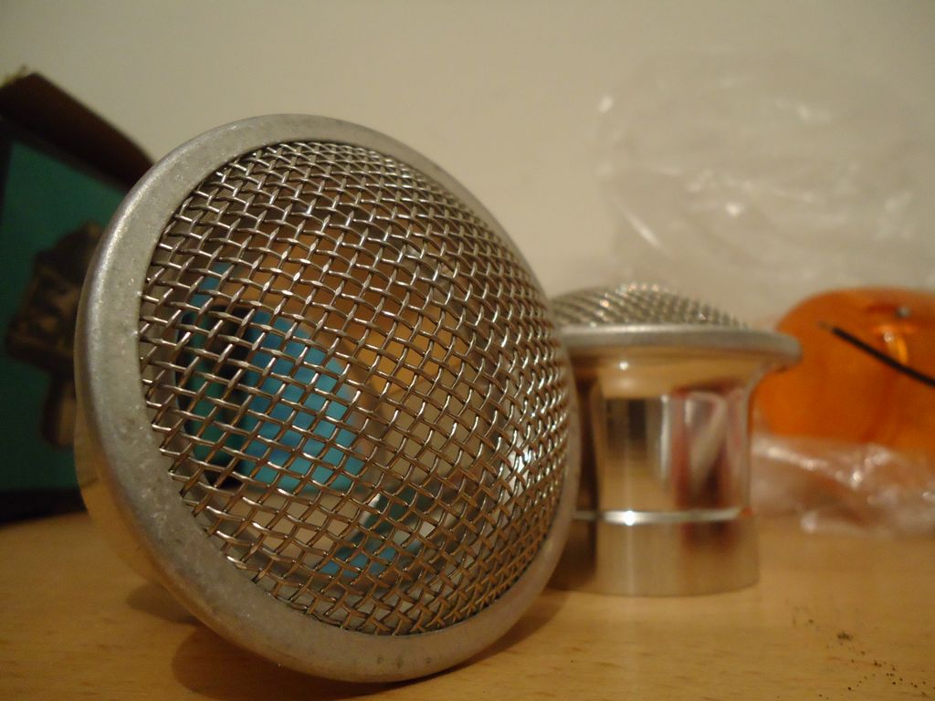

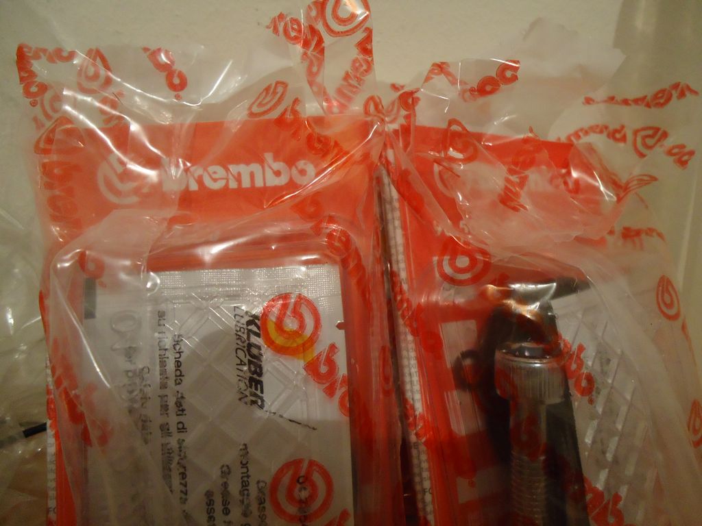

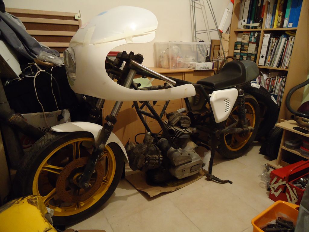

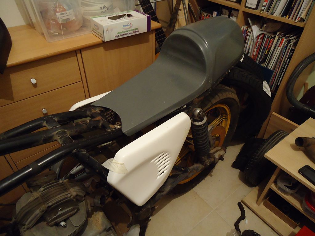

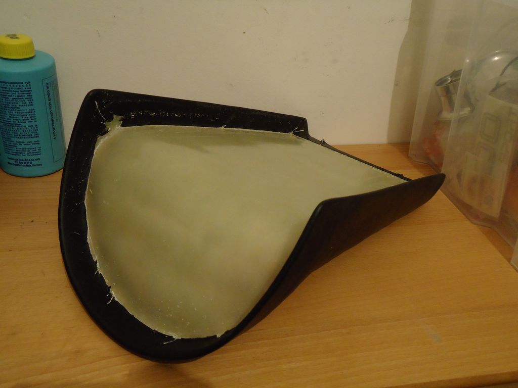

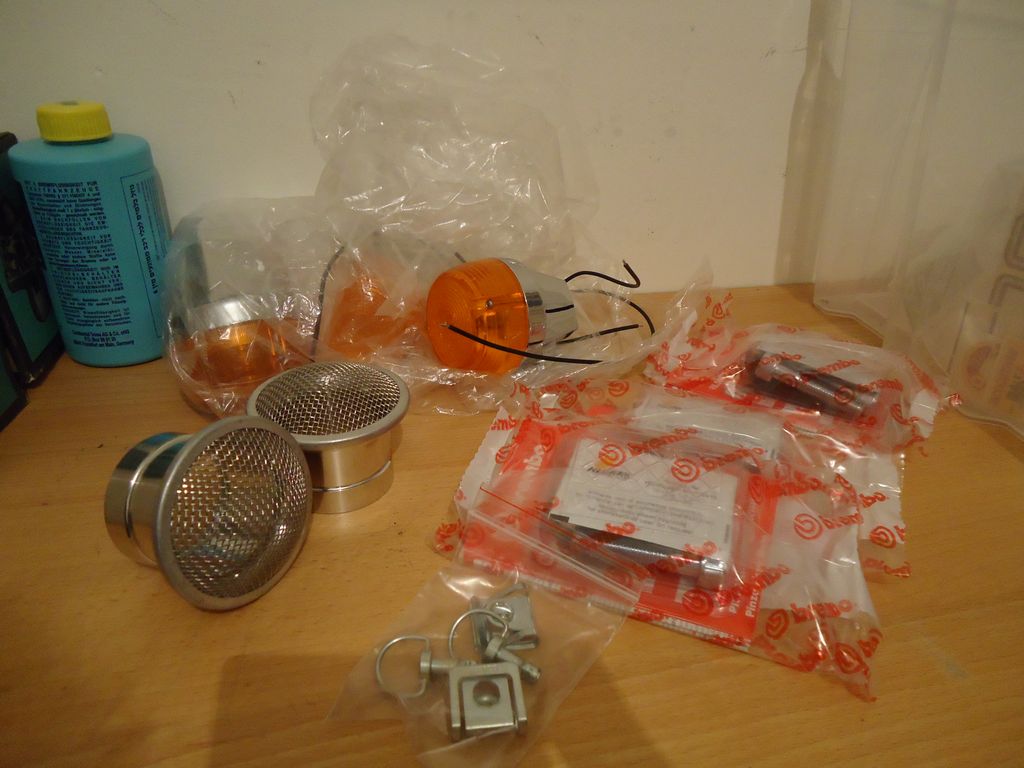

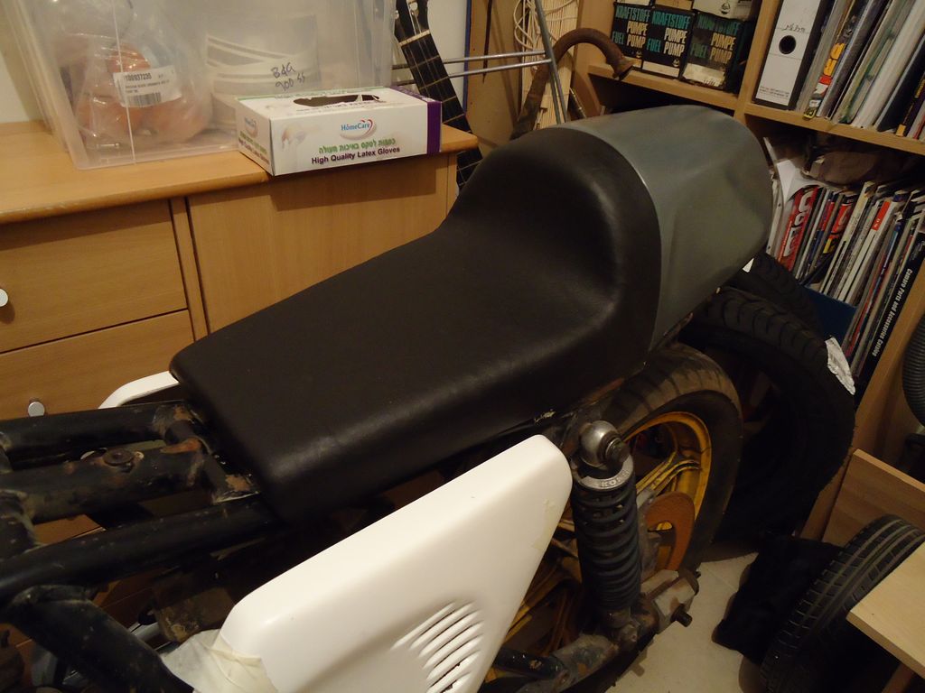

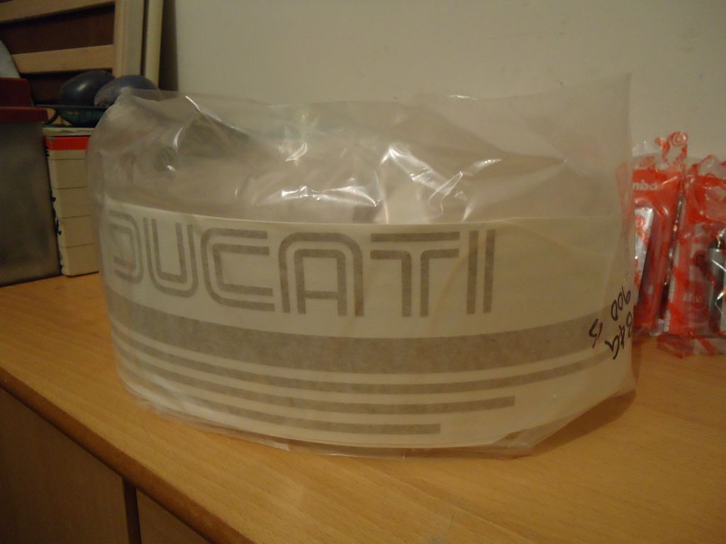

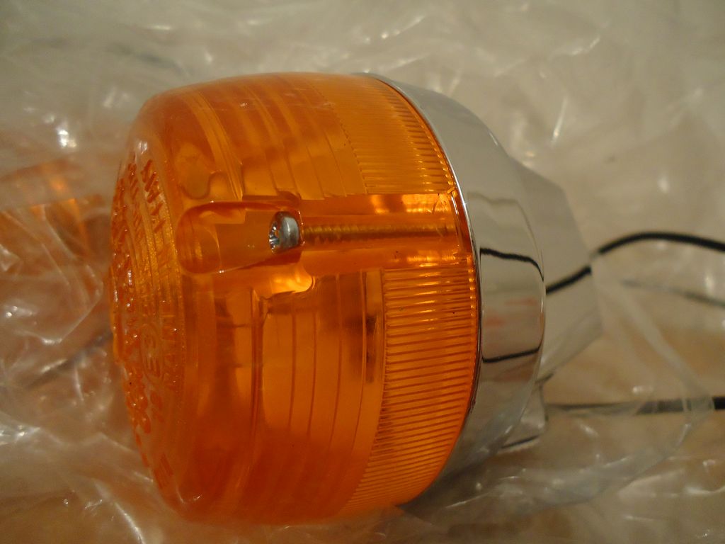

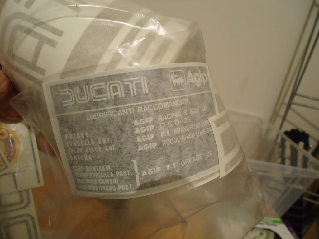

עדכון... חלקים נוספים מגיעים אט אט.

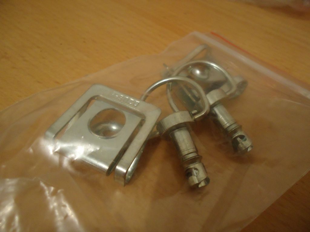

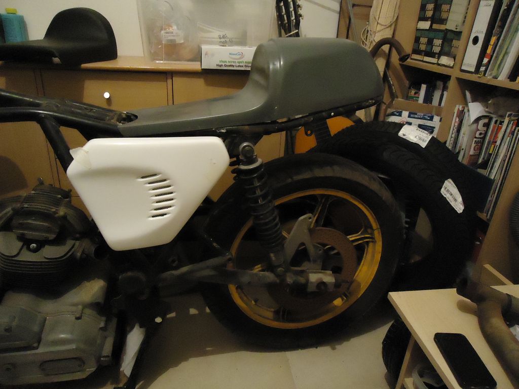

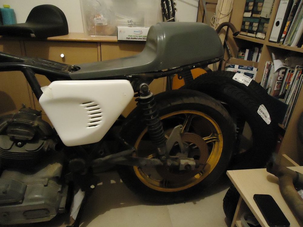

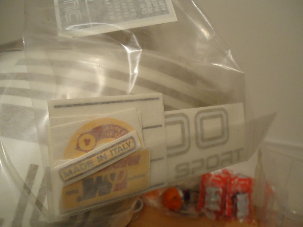

מושב Single Cafe Racer של ה-SS, בחו"ל כבר עשו לי את הריפוד ונותר רק לשלב יריעת נירוסטה דקה (כמו בתמונה בתחילת השרשור), הגיעו פנסי האיתות, קיט שיפוץ קאליפרים של ברמבו, שופרות לקרבורטורים (דלורטו 40), תופסנים מיוחדים של דוקאטי למושב וכן סט מדבקות קומפלט לשילוב - שחור-זהוב שיהיה לאופנוע, כאמור, כמו בתמונת ה"כך יהיה" בהתחלה, כשהסט הזה מגיע לרמת הפירוט המירבית... תמונות בהמשך.
החלק הגדול הבא הינו מיכל הדלק (בתהליך ייצור) וכן כנף אחורית שכבר בדרך.
לאחר שיגיעו כל החלקים, יבוצעו התאמות בשלדה מבחינת ריתוך אוזניים ותושבות לצורך חיבור החלקים כבמקור ב-SS ולאחר מכן תפורק השלדה לחלוטין לקראת ניקוי חול וצביעה שלה, מכלולי השלדה והמתלים וכן חלקי הגוף השונים בשחור (אבקה ורב שכבתי בהתאמה).
במקביל תתחיל פעולת שיפוץ ושחזור המכלולים השונים, בקרוב :)
ליאור.

הי ליאור,
היום בדרך לעבודה, חשבתי לי מתחת לקסדה, שכבר הרבה זמן לא היה חדש בשרשור ותיכננתי לשאול מה קורה... פותח את הפורום כחלק משגרת הכניסה לעבודה ובום ! התמונות של הדוקאטי!
אז כמה שאלות :
1. השופרות של הקרבורטורים - האם יש מסנן אויר בינהם לבין הקרב' או שזה הולך להשאר פתוח?
2. איך מתחבר המבנה של ה Solo-seat לשלדה?
*משהו קטן נוסף - באחד מהשיפוצים שעשיתי בעבר ציפיתי בצהוב -זהוב (בתרשיש) והתוצאה לא נראית טוב, ואני יכול להעיד שלאורך הזמן זה גם לא מחזיק מעמד טוב כמו הציפוי הלבן.
הכי טוב לדעתי (אם אתה מוצא בארץ) זהו ציפוי שנקרא "דקרומט". מחזיק פי אינסוף יותר מאבץ (ציפוי טוב עמיד ב300 שע' בתא מלח לעומת 40 שע' של אבץ) ונראה מקצועי ביותר (אני יודע ש BMW ומרצדס משתמשים בציפוי הזה...)
בברכה אורן
הי ליאור,
אז כמה שאלות :
בברכה אורן
1. שופרות - אין מסנן, פתוח. זה יותר לתצוגה וימי מסלול (כן, בטח...) מאשר לשימוש שוטף...
2. את האוזניים שיש כרגע בשלדה ופונות למטה יש לחתוך ולרתך בכיוון ההפוך, בנוסף אבנה תושבת מרכזית. בקיצור, בנייה.
כפי שניתן לראות אני כרגע בשלב אגירת חלקים הנחוצים להתאמות השונות ולא ממש בשלב השיפוץ האינטנסיבי... בתקווה שהמיכל יהיה מוכן תוך כחודש-חודשיים ואז אוכל להתחיל במלאכה. במקביל, אבצע שיפוץ ושחזור של המכלולים השונים.
אחפש את סוג הציפוי המדובר, תודה!
יום טוב,
ליאור :)
חלומות נועדו להתגשם

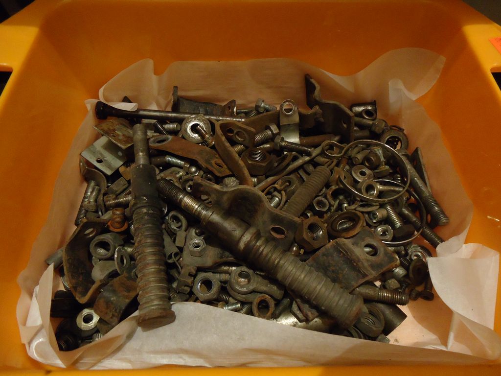

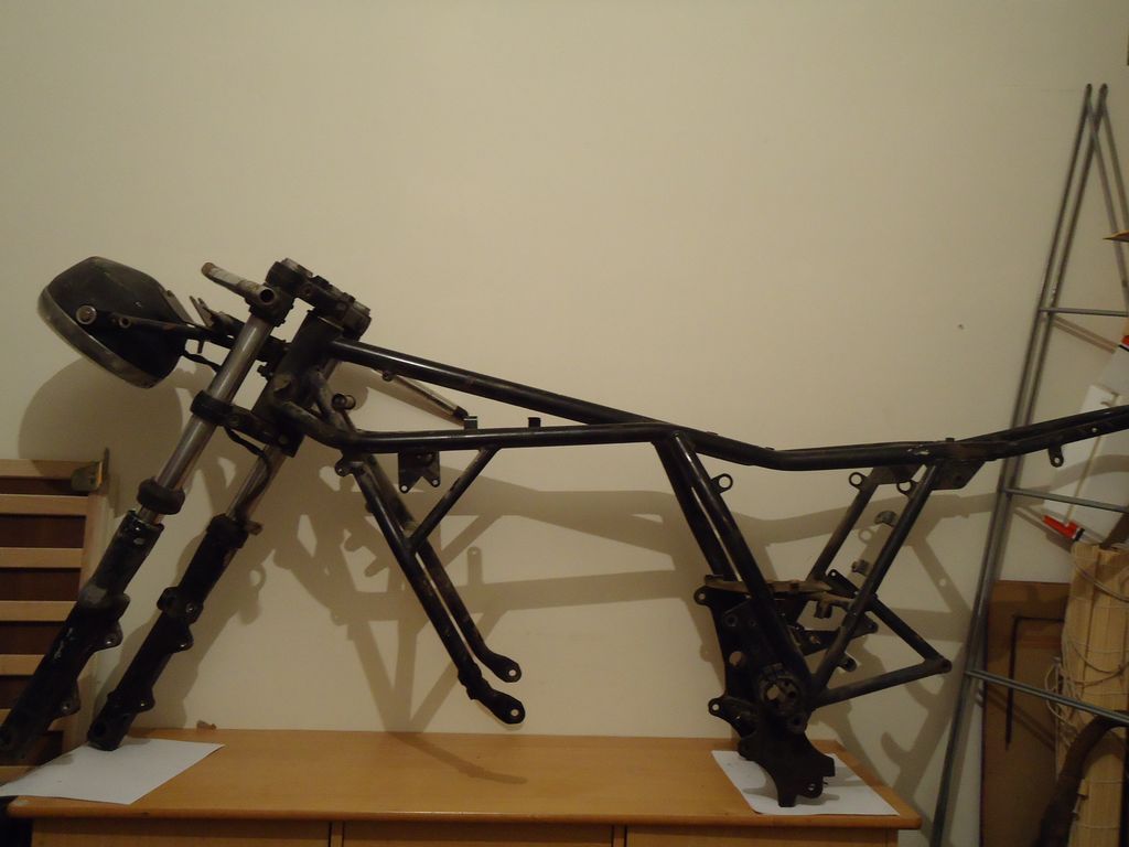

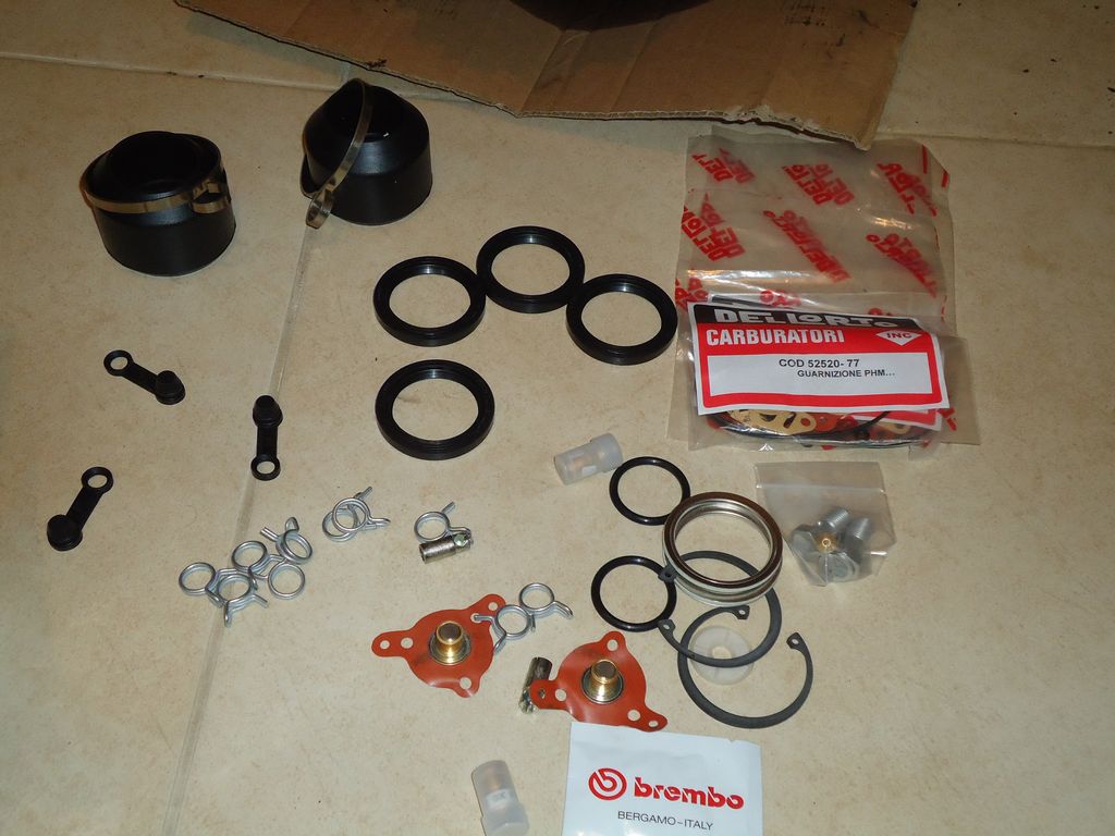

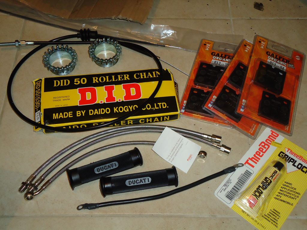

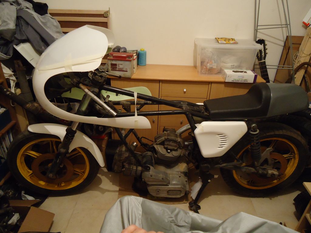

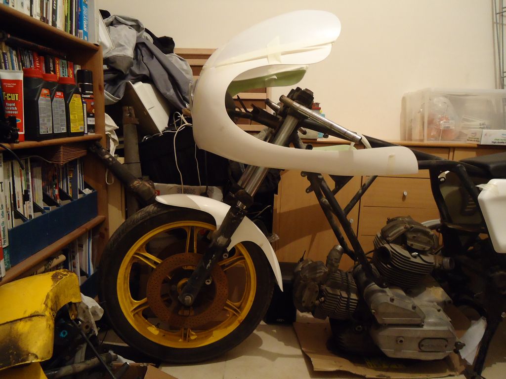

חלקים חלקים... ממשיכים להגיע... מחזירי שמן לשיפוץ המזלג, גומיות אבק, צינורות בלם, רפידות בלם, שרשרת ועוד....
התבשרתי שהליך בניית מיכל הדלק (אלומיניום מלוטש, סדנא באנגליה, אין להשיג אחרת...) הינו 12 שבועות... מה שאומר שלא אתחיל עם צביעת השלדה עד שיגיע המיכל ואוודא התאמות :(
הליך הפירוק כמעט והסתיים והשלדה כמעט עירומה, למרות מזג האוויר הקר.... אתחיל בקרוב את ההתאמות של החלקים לקראת ניקוי חול וצביעת השלדה.
ליאור.
