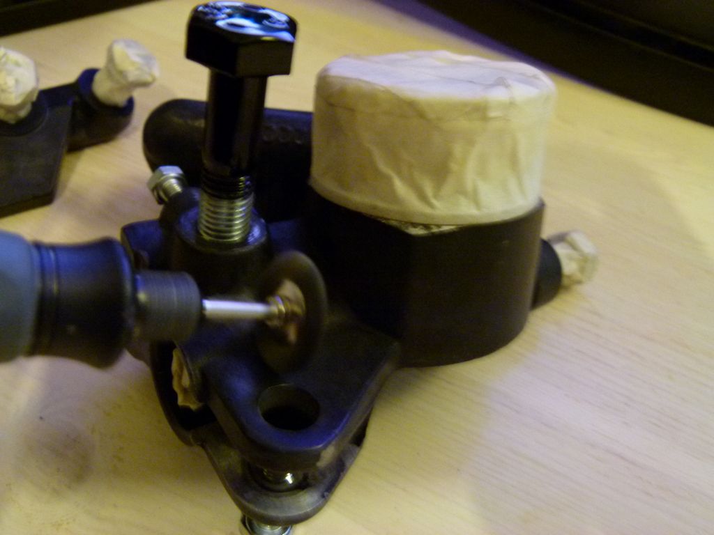

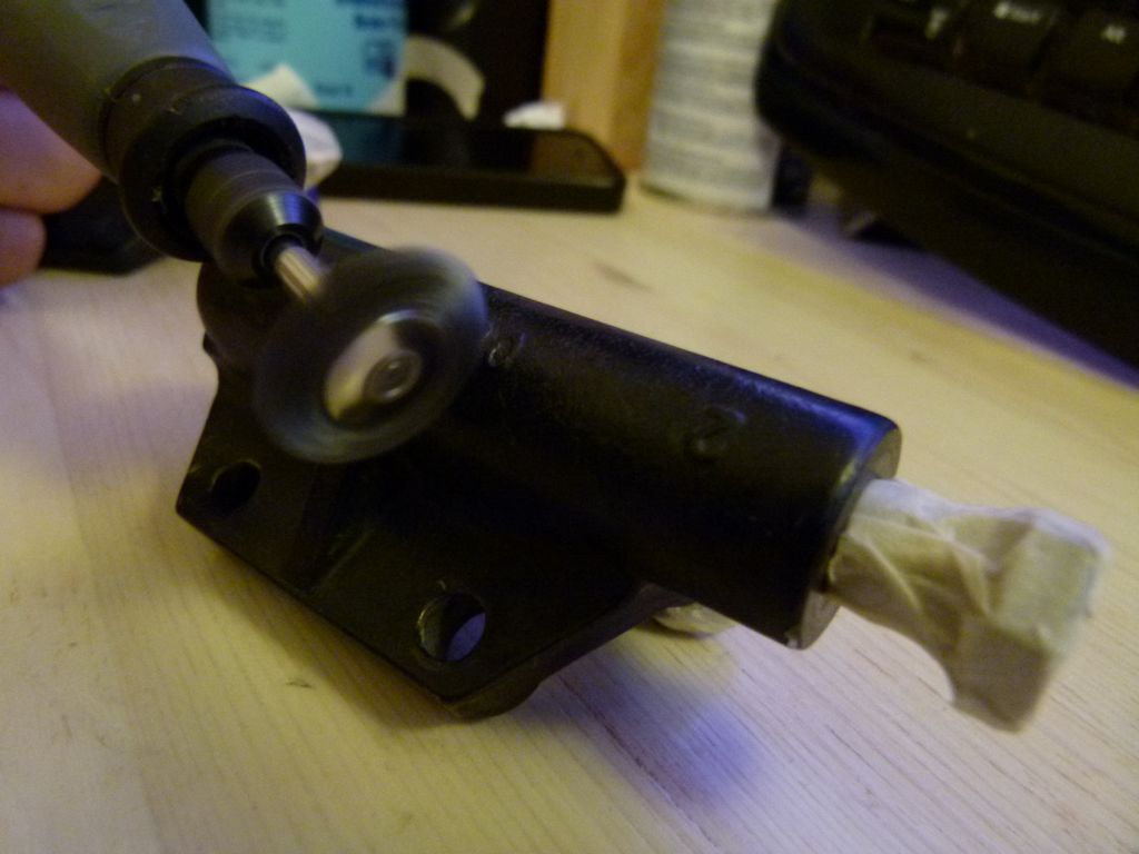

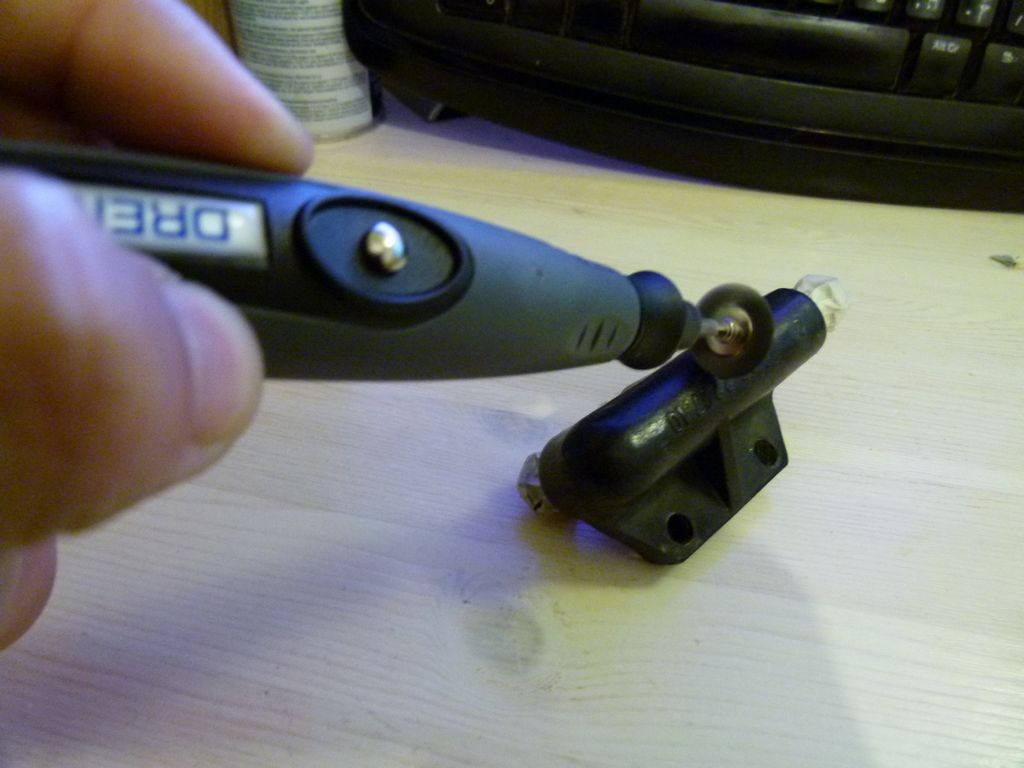

החלטתי לוותר על התזת הסודה על חלקי אלומיניום שונים לטובת ליטוש עם דרמל, שכן הם עברו תהליך של אנודייז שעשה להם רק טוב... לכן ניקיתי אותם טוב טוב (מים, טינר, מברשת ברזל עדינה, מברשת שיניים) ולאחר ייבוש ליטשתי עם מלטשת עדינה בכדי להכין את השטח לייסוד וצביעה.
הקליפרים עצמם כבר עברו ניקוי בהתזת סודה (למרות שגם הם עברו תהליך אנודייז) והם ייצבעו במהלך השבוע ביחד עם החלקים הנ"ל.
לאחר הצביעה, גומיות חדשות, שיפוץ בוכנות וכו'... אתעד את התהליך :-P
ליאור.

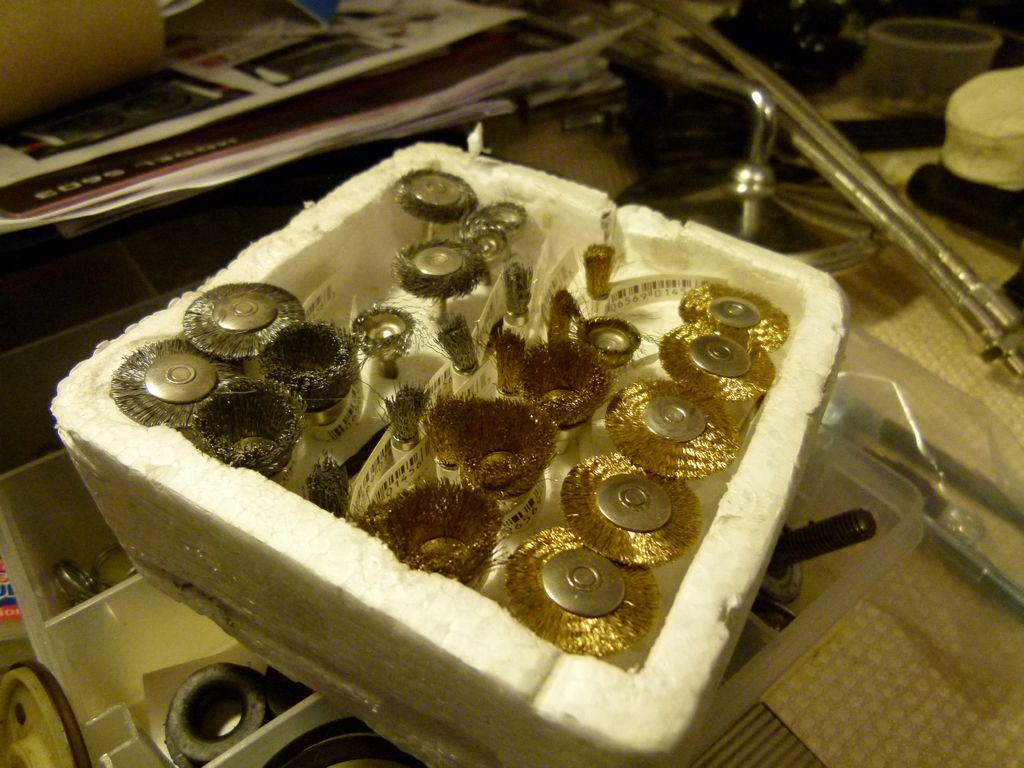

להלן סוגים שונים של מברשות דרמל לשימוש, לפי סוג השטח הרצוי. המברשות בצבע הזהוב רכות יותר מאלו הכסופות, לביצוע ליטושים עדינים יותר. יש עוד אינספור סוגים של מברשות, אם יהיה ביקוש אולי אפתח מתישהו שרשור עם הסבר בנושא :-)

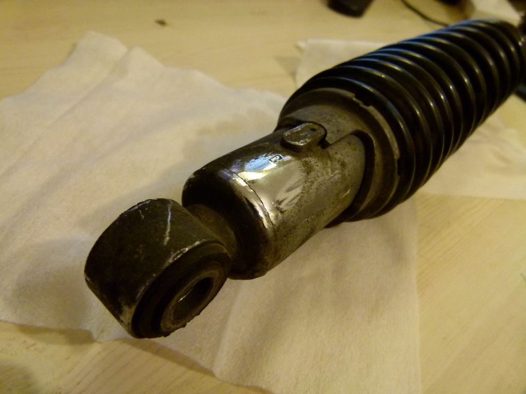

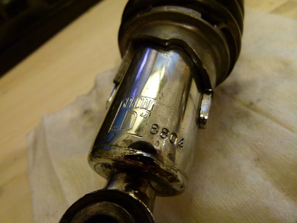

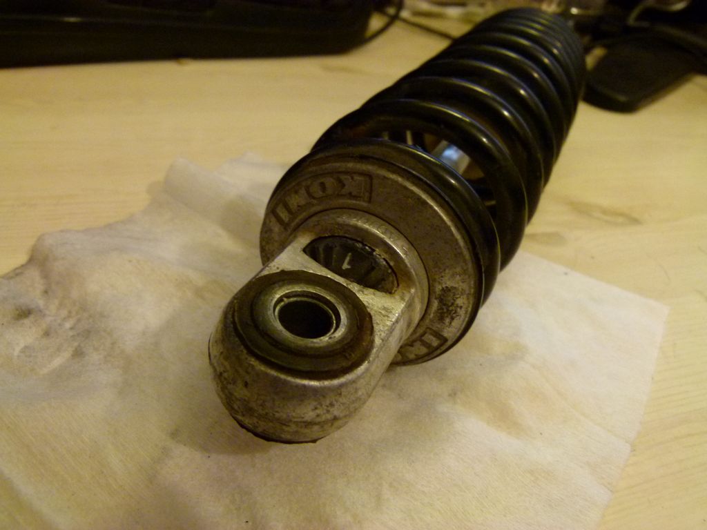

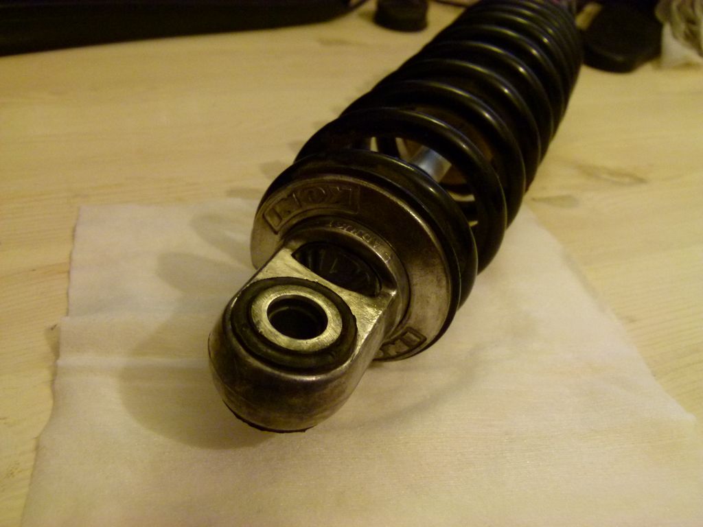

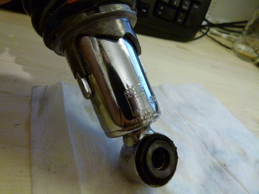

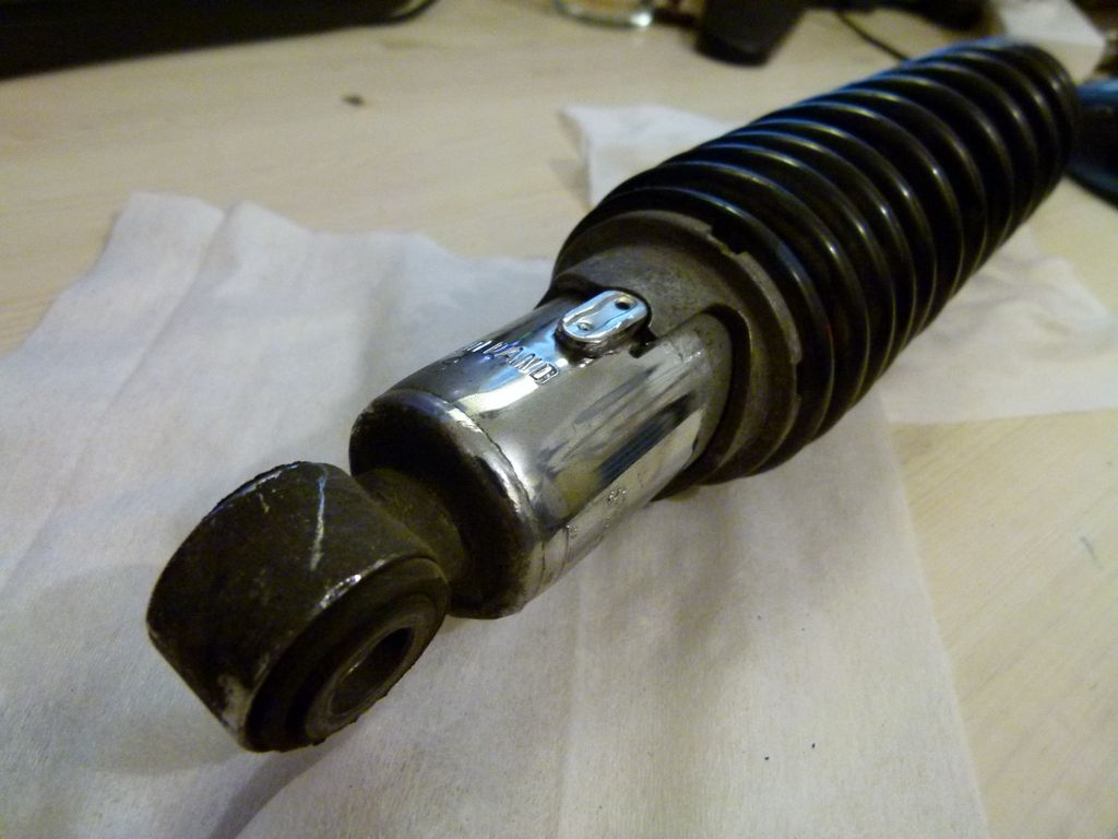

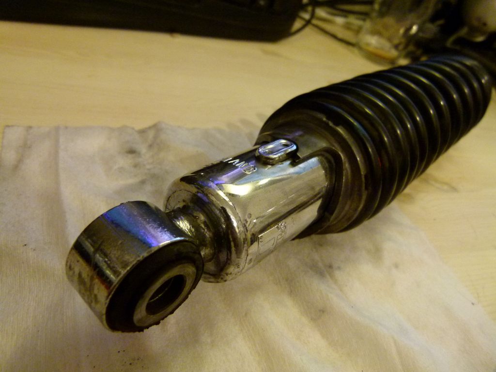

האמממ... דילמה.. אשמח לעצתכם...
המצב הקיים - זוג בולמי קוני, "שיפור" מקורי ל-900SS ודומיו.
הכרום קיבל קצת "ג'ינג'ים" אך נראה שעם עבודת ליטוש אוכל להגיע לתוצאות לא רעות, כנ"ל לגבי חלקי האלומיניום והקפיץ. הבעיה עם 'לא רעות' היא שהכרום לא יהיה מושלם שכן יש מקומות בהם ליטוש לא יעזור וככל הנראה יהיה צורך לצפות חלק מהחלקים מחדש...
בנוסף, אני רוצה להחליף את כל האטמים והגומיות בבולמים. אם כבר, אז כבר...
עלות סט שיפוץ לבולמים הינה כ-$80 לבולם, לארץ זה יגיע (משלוח + מיסים) למשהו כמו 900-1000ש"ח.
עלות ציפוי כרום מחדש הינה כ-300-400 ש"ח.
עלות צביעת הקפיצים בצבע מתאים (מינרלי, גמיש) - כ-100-150 ש"ח.
עלות עבודה - כך וכך שעות שינה :)
סביב ה-1500ש"ח והתוצאה תגיע לבערך 95%-90% מהשלמות שאני מחפש.
עלות זוג בולמים חדשים בייצור חדש הינה כ-1600 ש"ח, יש מישהו שיוכל להביא לי אותם כך שהמס נחסך.
השיקולים - עלות, די אותו דבר...
תוצאה - אין כמו חדש...
סיפוק - אין כמו שיפוץ....
מבולבלים? גם אנחנו :)
דעתכם?

ליטוש בדרמל, לפני ליטוש עדין עם משחות, מה שיביא את הכרום למצב יפייפה (מה שלא רואים זה את הצד השני בו הכרום פגום...).

לדעתי - להחליף
בולמי זעזועם הם רכיבים מתכלים - דיינו הם צפויים להתחלף כמה פעמים במהלך חייו של האופנוע
כך שאין אין כאן עניין של להציל חלק מקורי שהוא יחודי לאופנוע - אלה חלק סטנדרטי
ובמילא העלות כמעט זהה - כך שאין כאן ערך מוסף למעט ה"שגעון" שלך לשפץ הכל
חוץ מזה בולמי זעזועים משפעים באופן ישיר על התנהגות האופנוע - אז למה בכלל לקחת איזה שהוא סיכון?!
אני הייתי הולך על חדש.
כבר אמרתי שאני חולה אאודי ?
לדעתי - להחליף
2X. ניסוח אופטימלי!
לי אין תשובה חד משמעית. בולמי קוני ניתנים לשיפוץ והם יהיו בטיחותיים כמו חדשים. מי שמיצר להם חלפים הם חברת IKON באוסטרליה שגם מוכרים בולמי מתאימים חדשים
בקישור סיפור שיפוץ בולמי קוני
השיקול לקנות חדשים הוא מטעמי חסכון בזמן ועבודה.
בנוסף ל IKON, מיצרים בולמים מתאימים גם HAGON באנגליה במחיר סביר. ההרגשה שלי שהעלות תהיה דומה לזו של שיפוץ הנוכחיים.
אם אין לך בעיה של כסף אתה יכול לקנות זוג אוהלינס
הזמנתי חדשים... IKON שהם כפי שנכתב למעשה KONI, אותו בולם בדיוק... זכויות הייצור של הבולמים השונים של קוני לאופנועים (כך לפחות לפי החבר'ה בפורום דוקאטי בחו"ל) עברו למפעל של IKON המייצר אותם בדיוק אותו דבר.
שמתי את שלי בצד, אולי אגיע אליהם מתישהו.... :roll:
תודה על העצות! :)
ליאור.
חלומות נועדו להתגשם
http://www.BackOnTwo.com
והחלטתי גם להקל עליך את החיפוש:
http://www.jcmotors.com/c-2744-ohlins-shocks.aspx?SectionFilterID=9
ואין צורך להודות לי הסיבוב שתכננת לתת לי על הדוכס מספיק! - רן

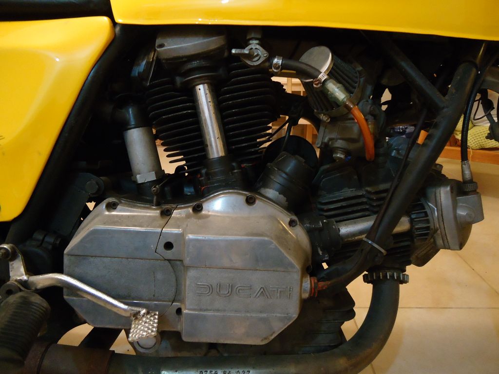

מודה לך בכל מקרה... ועכשיו אספר סוד (שהוא מעכשיו כבר לא ממש סוד :))...

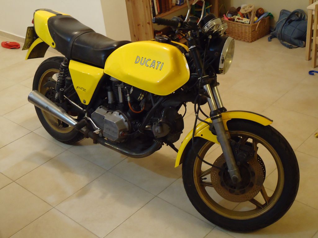

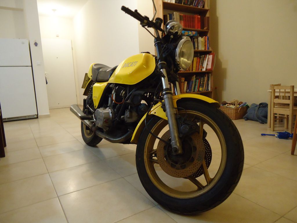

יש לי עוד דוקאטי 900 שנת 1978 עם שלדת SSD, ניירות מסודרים, אופנוע שנסע עד לאחרונה. גם הוא פורק לגורמים ורובו מאוחסן כרגע. להלן תמונותיו:
זה שאני משפץ בימים אלו מתעתד להראות כמו בתמונה למטה, משמע נאמן למראה המקורי של ה-SS/SSD:

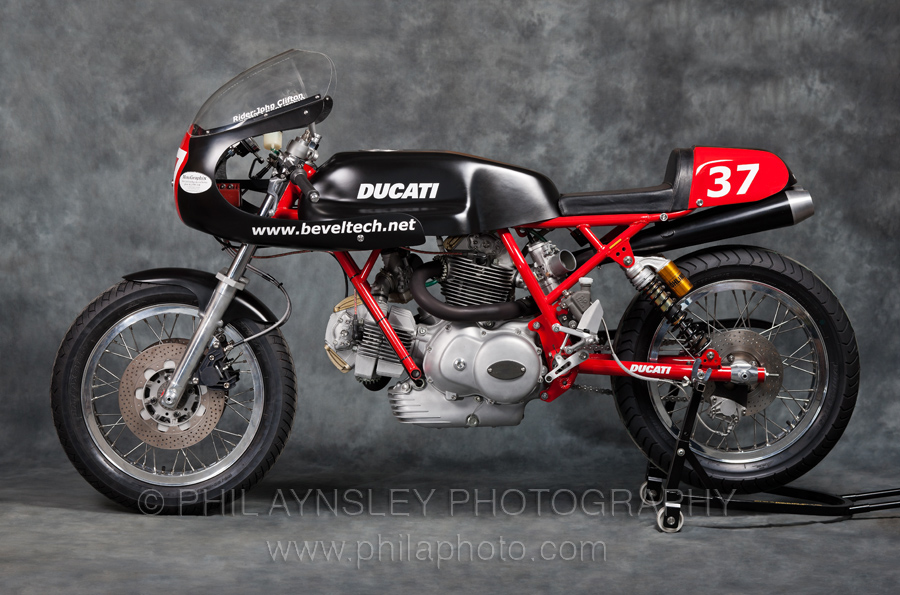

אותו דוקאטי נוסף שיש לי יהיה זה שיקבל את כל פינוקי המסלול/שיפורים/מרוץ וגם ייועד למטרה זו...
תמונה להמחשה (הוא יראה פחות או יותר זהה לתמונה למטה) וכמו שבוודאי תשים לב... יש לו את הבולמים ה"נכונים" למטרה זו :)

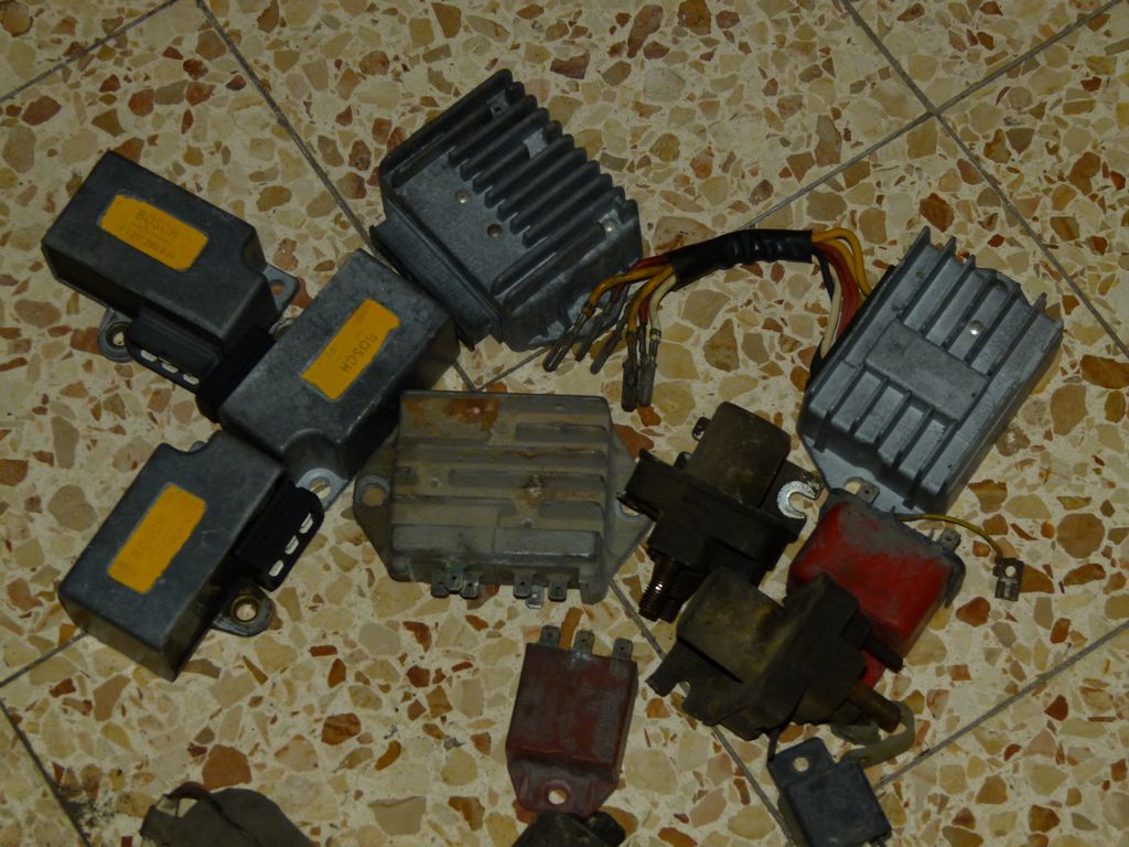

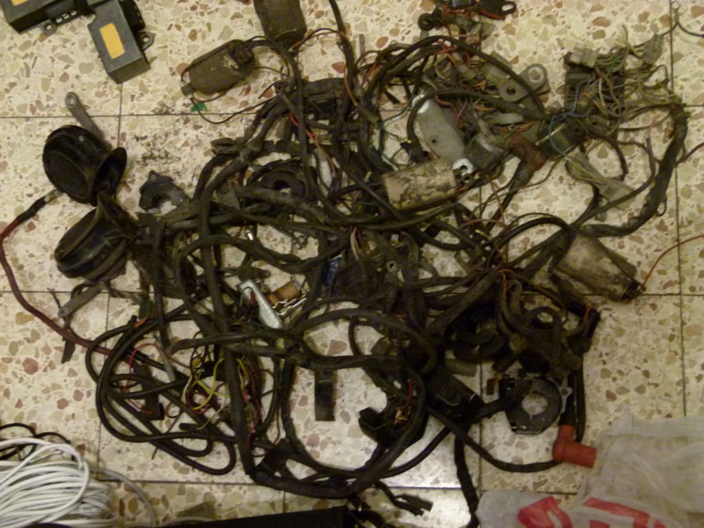

ראשית, בחינת המצב הקיים... יש לי צמות של שני אופנועים כמעט זהים (האחד SSD והשני SD), משתיהן אמצא את החוטים והרכיבים במצב הטוב ביותר ואשקם את החיווט.
המכלולים האלקטרונים השונים כגון הווסת, מודול ההצתה וכו' עברו התזת סודה (עשויים אלומיניום) וילוטשו בקרוב. יתר החלקים יחודשו גם הם.

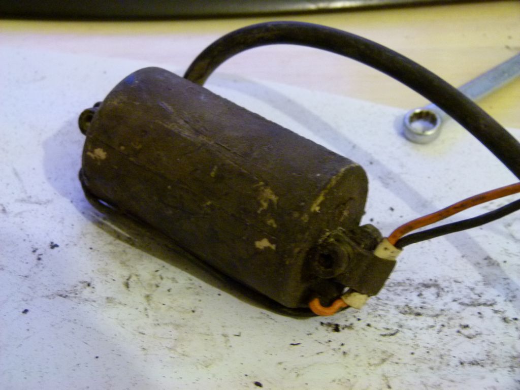

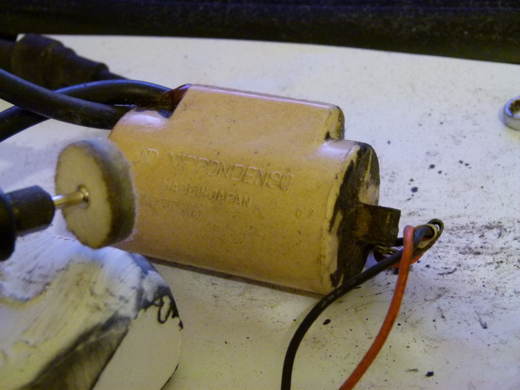

הקויל במצב לא משהו (ויזואלית..) ולאחר ניקוי במברשת ברזל עברתי עליו עם מברשת ליטוש (דרמל) ומשחת ליטוש עדינה. נראה שזה יעשה את העבודה...

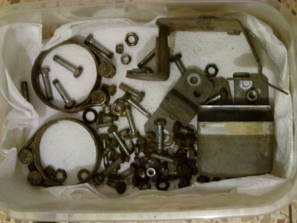

חלקי המתכת השונים הקשורים לצמה מויינו והם יישלחו מחר בבוקר לניקוי בחומצה ולאחר מכן ציפוי אבץ.

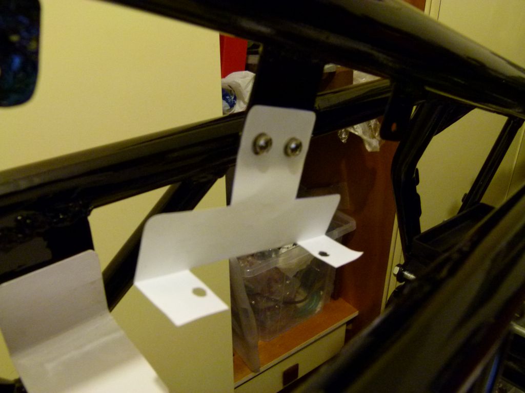

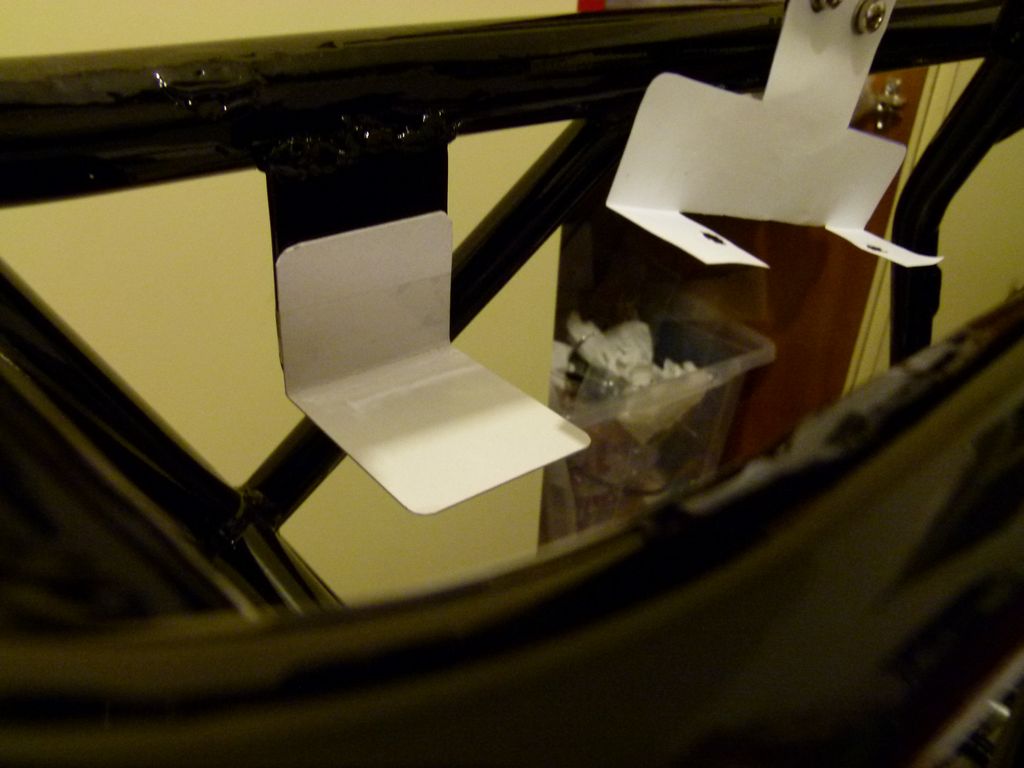

תושבות שונות ייבנו בכדי להרכיב את המכלולים החשמליים עליהן. במקור הן ממוקמות באופן שניתן לראות אותן כשמסתכלים על האופנוע וחוטים ביצבצו מכל מקום... אני רוצה להגיע למראה נקי ככל שניתן ולכן ריתכתי מבעוד מועד אוזניים שונות לשלדה ועתה, מנייר וקרטון "ייצרתי" תושבות. השלב הבא יהיה ייצור שלהן מפח מגולוון, צביעה והרכבה.

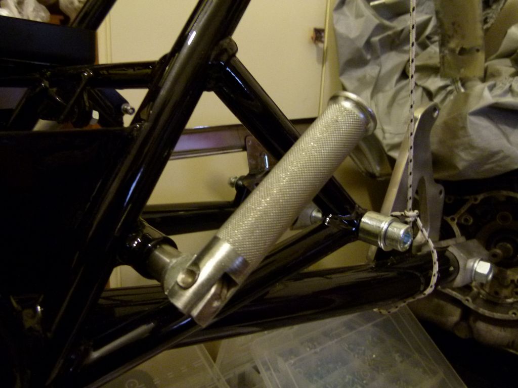

לשמחתי מצאתי רגליות חדשות. יש שני דגמים... ישרות - למטיילים, מתקפלות - למשכיבים :-D. אני מהמטיילים אבל שיהיה... לפחות ארגיש על הקצה 8)

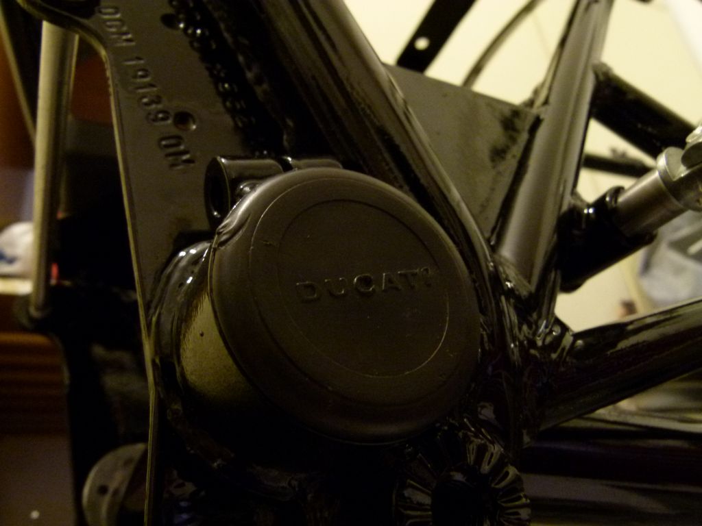

דוגמא לדברים ש"קשה" לי לוותר עליהם.... בתמונה נראה כיסוי פלסטיק של הציר האחורי. נראה כי בעברו הוא עבר התעללות כלשהי ממברג וכו', בכדי לפתוח אותו... הזמנתי זוג כיסויים חדשים... :oops:

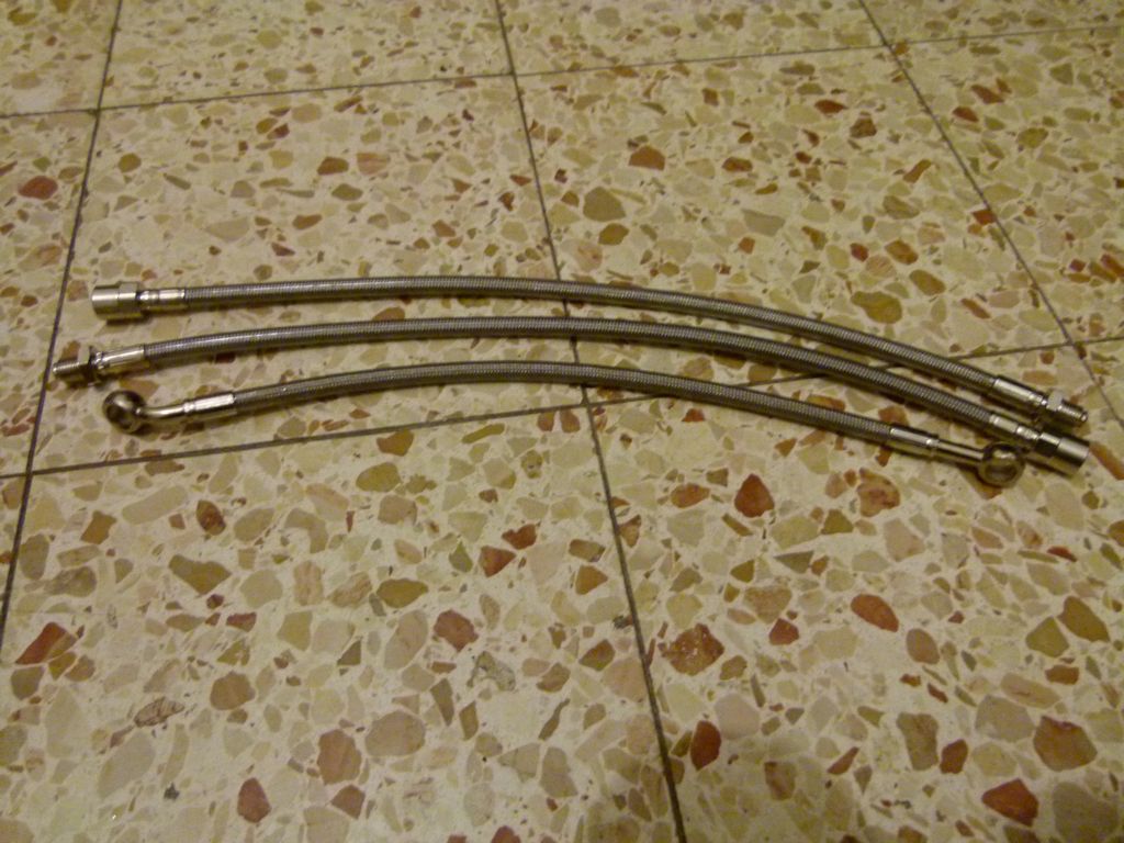

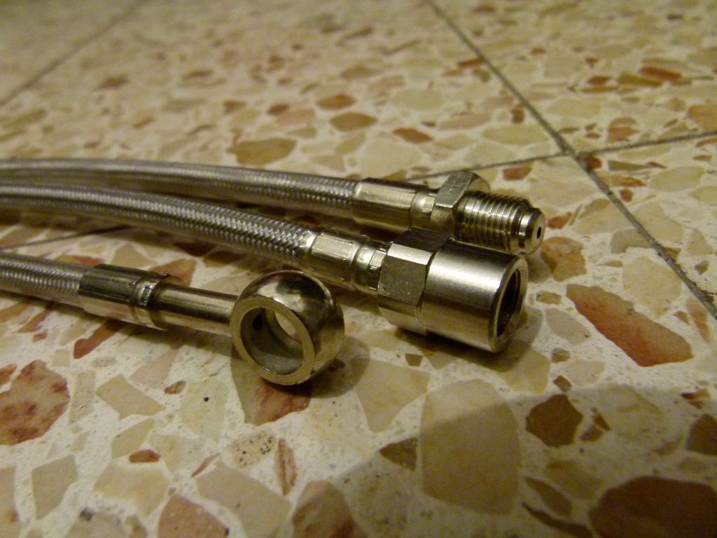

דילמה נוספת....
בעבר רכשתי צינורות בלם הכי טובים שאפשר לקנות לדוקאטי הזה. מה שכן... הם נראים חדשים מדי לאופנוע הזה.. אין כמו הגומי הישן והטוב (נגיד...) כדי להוסיף למראה האותנטי... ושוב התלבטות... ללכת על הטוב יותר (גם פונקציונלית, הם לא "מתנפחים" בזמן עבודה ומשפרים את הלחץ על הקליפר ומכך את הבלימה) או על המראה המקורי...

קראתי לא מזמן שצינורות בילום מפלדה שזורה לא מומלצים לשימוש רגיל ושהסיפור הוא בעיקר ויזואלי, לא זוכר לצערי את כל הפרטים. המוסכניק שלי אמר לי פחות או יותר אותו דבר כששאלתי לדעתו לגבי החלפת צנרת באופנוע שלי, לפני שנתיים. אאל"ט צנרת בילום מודרנית עשויה מטפלון ולא מגומי, הרבה יותר עמידה ורק נראית כמו גומי.
