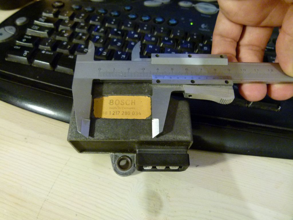

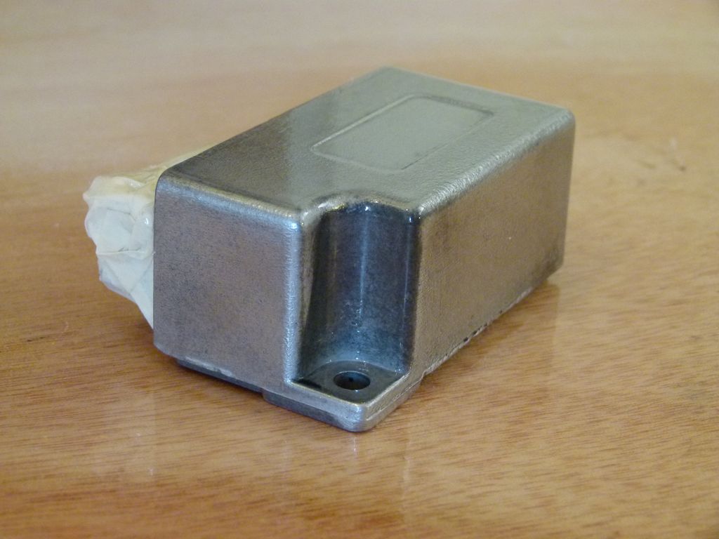

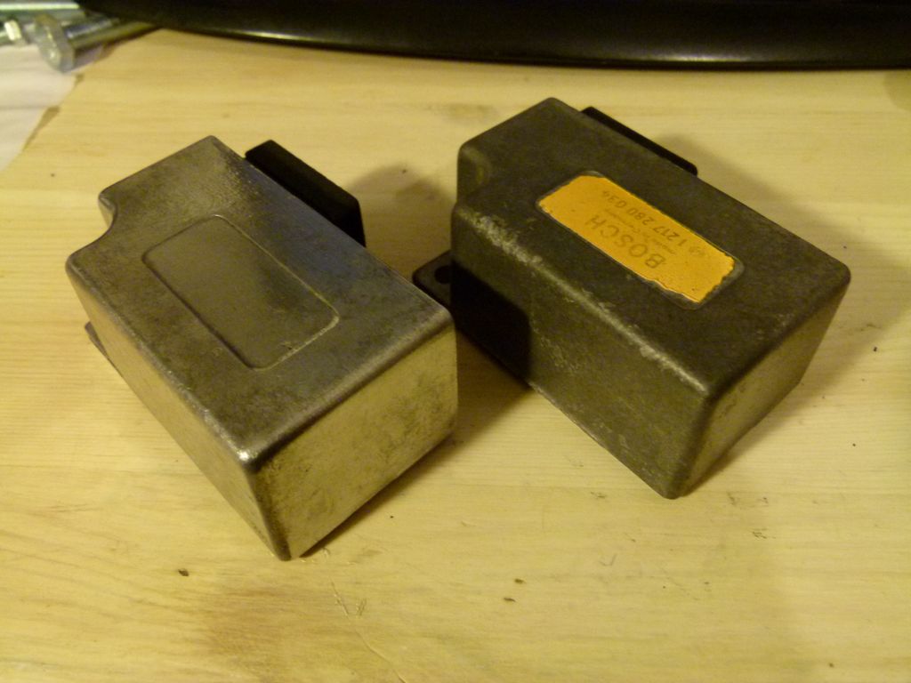

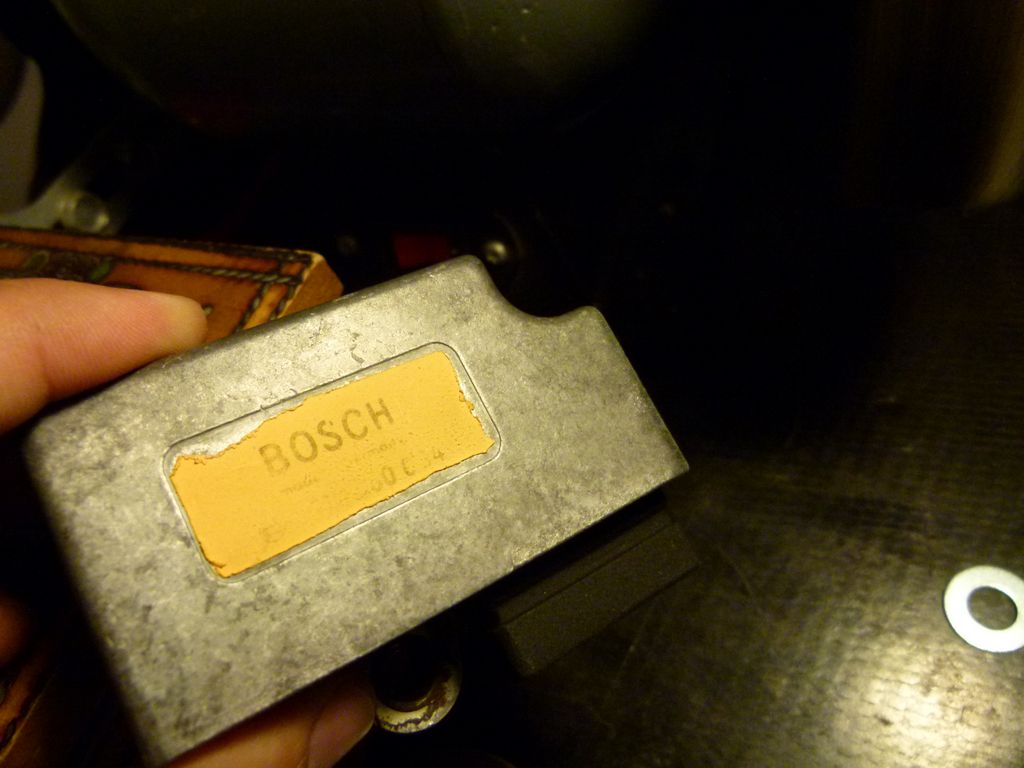

התחלתי לעבוד על חידוש שתי יחידות מודול ההצתה.
בתחילה, ליטוש במלטשת מברשת ברזל ואז....

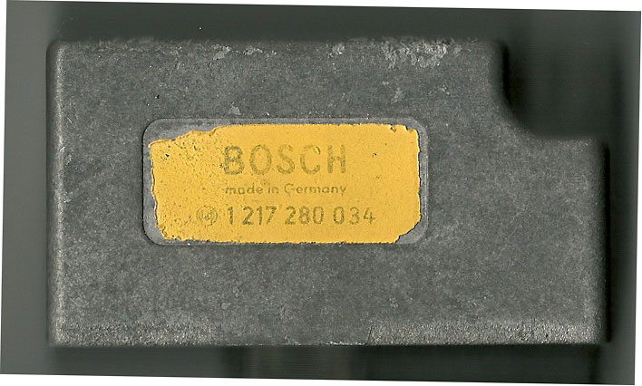

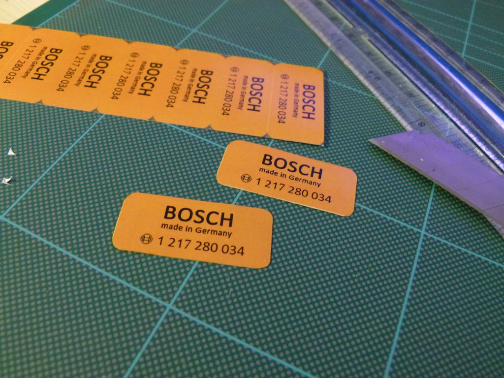

הציקה לי העובדה שהמדבקה במצב גרוע למדי ולכן החלטתי "לייצר" חדשה.
ראשית, סריקה של החלק בסורק.

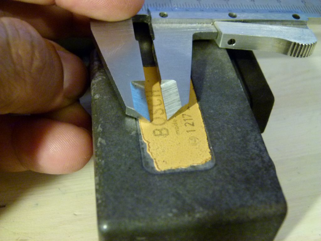

שנית, לקיחת מידות המדבקה עצמה וסוגי הכתב השונים.
השלב הבא - פוטושופ... מציאת הגוון הנכון כפי שהיה חדש (השתמשתי בתמונות של חלקי בוש שונים מהאינטרנט), התאמת הפונטים והגדלים, את הלוגו מצאתי בקלות באמצעות Google Images והופ, יש קובץ מוכן להדפסה (בגודל וברזולוציה גבוהה המתאימה להדפסה איכותית...) :)
ועכשיו.. נשאלת השאלה... מישהו מכיר בית דפוס שידפיס לי את הנ"ל בכמה עותקים? :lol:

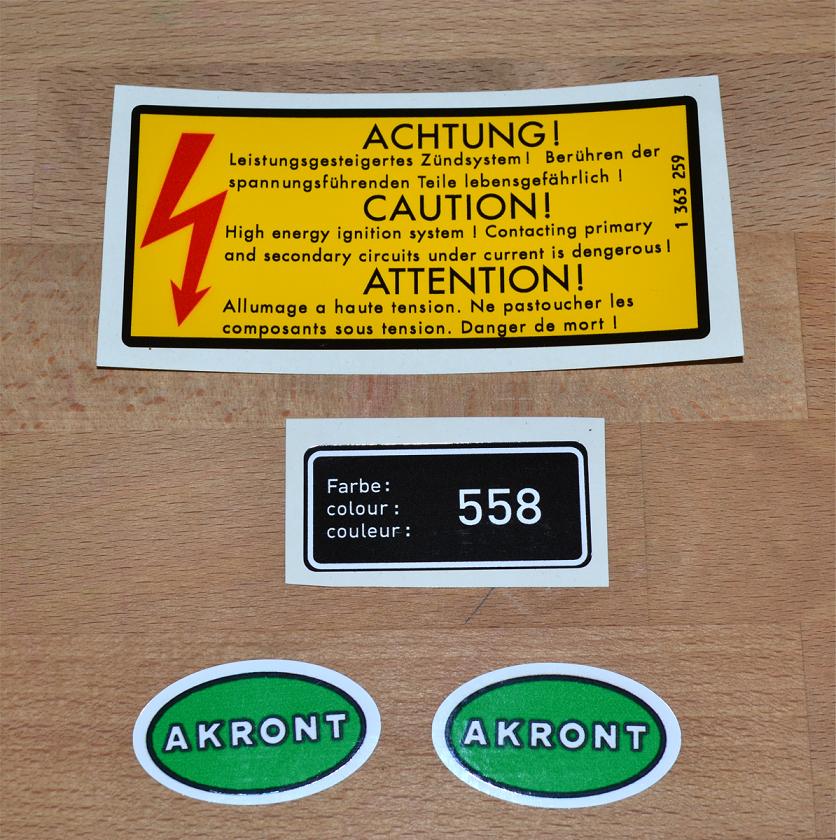

הי ליאור,
מדהים מחדש כל פעם לאיזו רזולוציה אתה יורד...
לעניין המדבקות - כמוך גם אני הפקתי מדבקות ל BMW G/S שלי, זאת מכיוון שחלקן לא ניתנות להשגה כמקוריות.
יש שתי אפשרויות של הדפסה:
1. דפוס משי ע"ג ויניל
2. הדפסה דיגיטלית ע"ג ויניל
האופציה הראשונה היא הטובה ביותר וכך זה מיוצר במקור, אבל מצריכה "פתיחת רשת" ונראה לי ממש לא משתלם בשביל כמה מדבקות.
האופציה השניה היא זולה ופשוטה אבל הצבע לא יחזיק מעמד לאורך זמן ואיכות ההדפסה לא גבוהה כמו בדפוס משי. יש גם הדפסות דיגיטליות מעולות אבל מעטים מחזיקים כזו מכונת דפוס וצבעים עם עמידות טובה נגד שחיקה ולאורך זמן.
אם אתה מעוניין לנסות הדפסה דיגיטלית ע"ג ויניל ממליץ על קולורטאץ' בת"א. את הקובץ עדיף לעצב בקובץ וקטורי (תוכנות אילוסטריטור/פריהנד) על פני קובץ של פוטושופ.
אם מעניינים אותך עוד פרטים אני בה"פ. מצ"ב דוגמא למדבקות שעשיתי עבור ה BMW שלי:
1. מדבקה מקורית
2. רפליקה עצמית בדפוס דיגיטלי ( איכות גבוה )
3. רפליקה עצמית בדפוס משי + חיתוך ויניל ( איכות הכי גבוהה)
בהצלחה

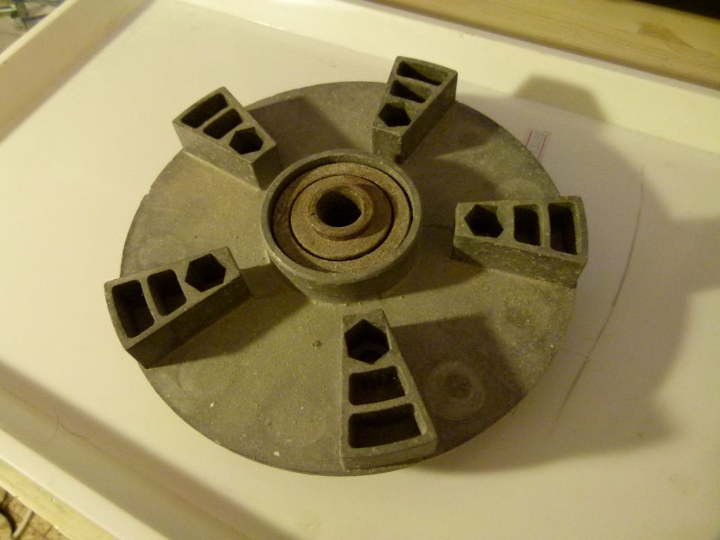

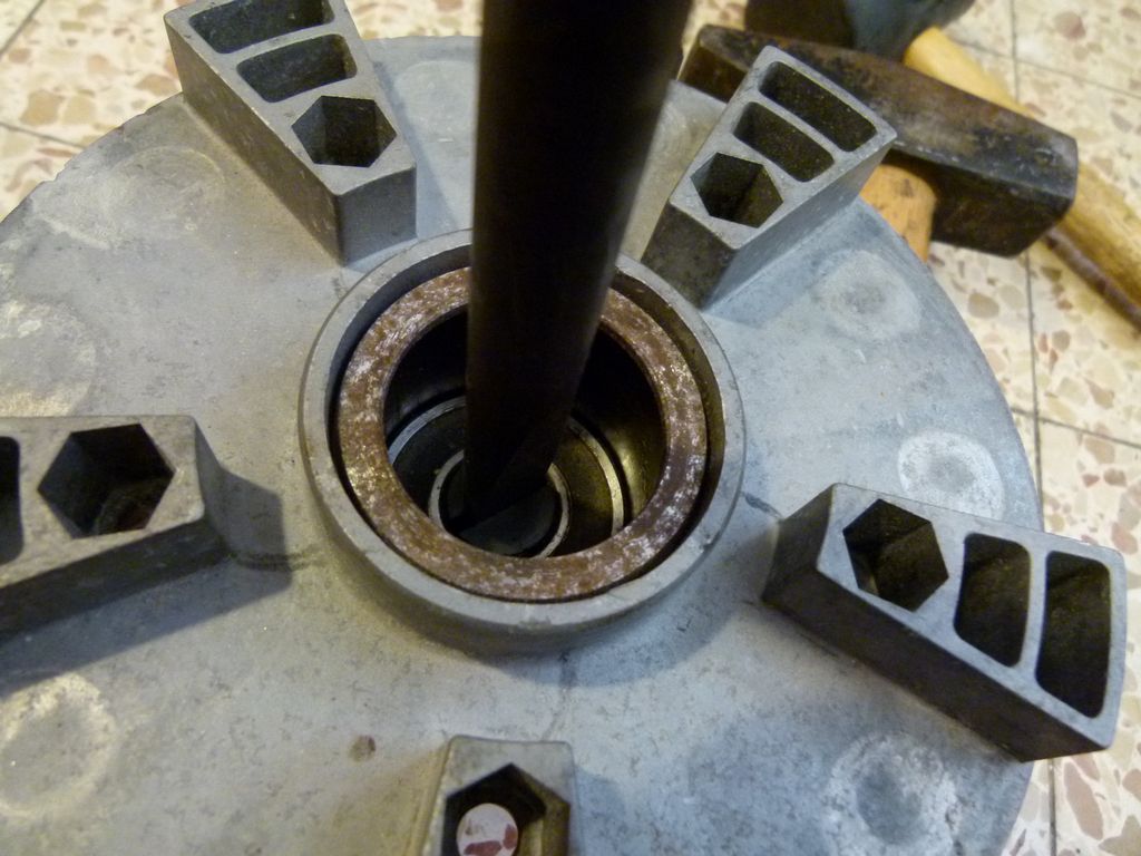

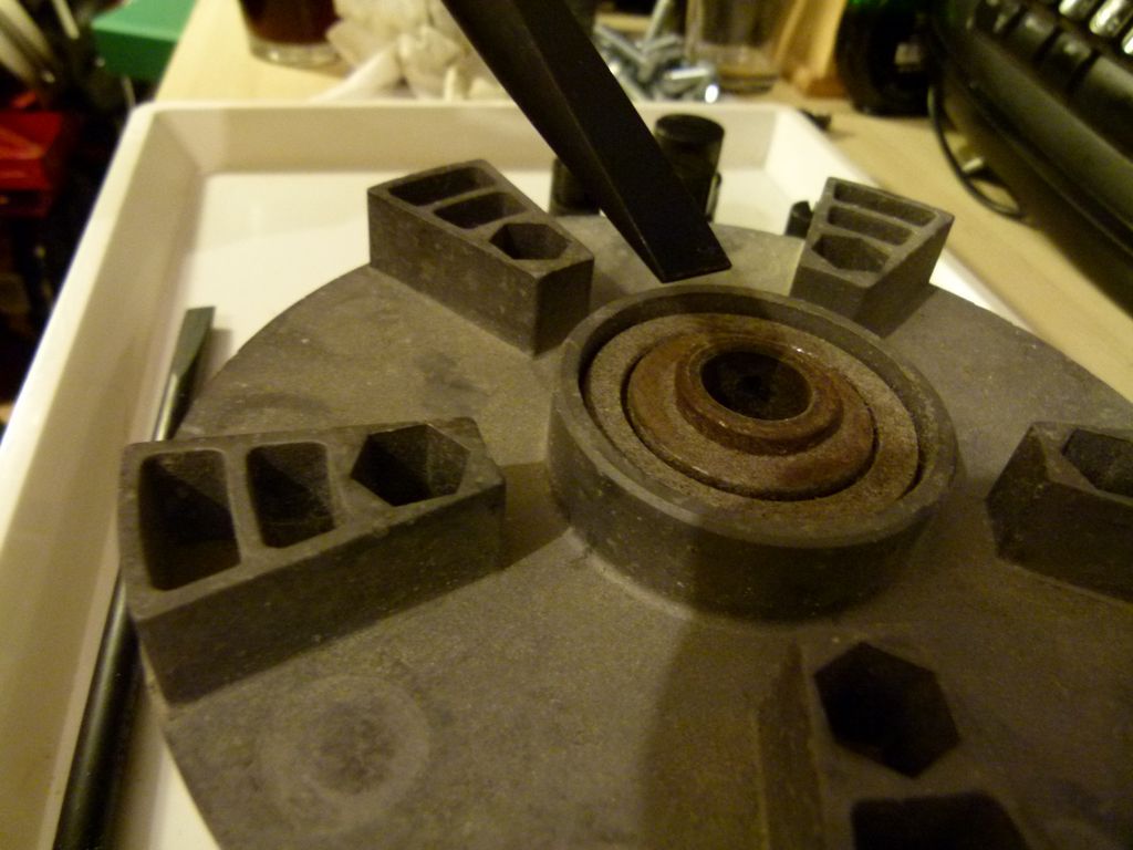

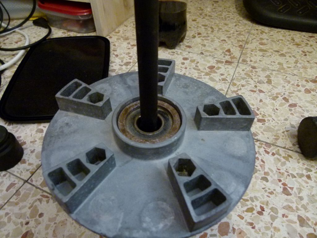

הוצאת מיסבים.

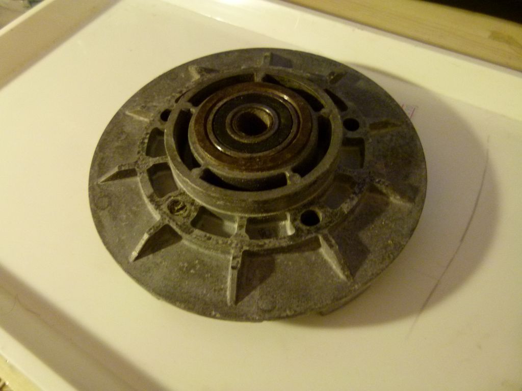

ניתן להוציא מיסבים במספר דרכים, באמצעות חולצים כאלה ואחרים, חימום (במקרה ו'בית' עשוי מאלומיניום) ועוד.
לאחרונה רכשתי כלי חדש שמוכיח את עצמו בצורה מצויינת..

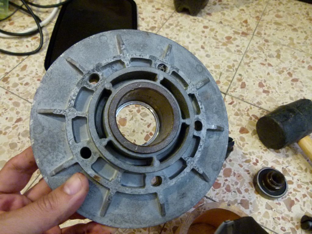

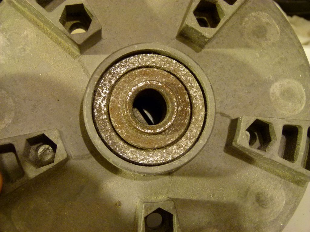

להלן החלק, אליו מתחבר גלגל השיניים האחורי. לאחר ניקוי בהתזת סודה ולפני שליחה לאנודייז, הוצאת שני המיסבים:

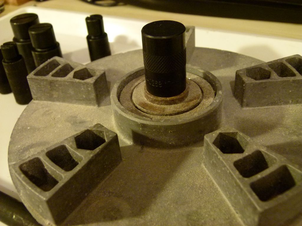

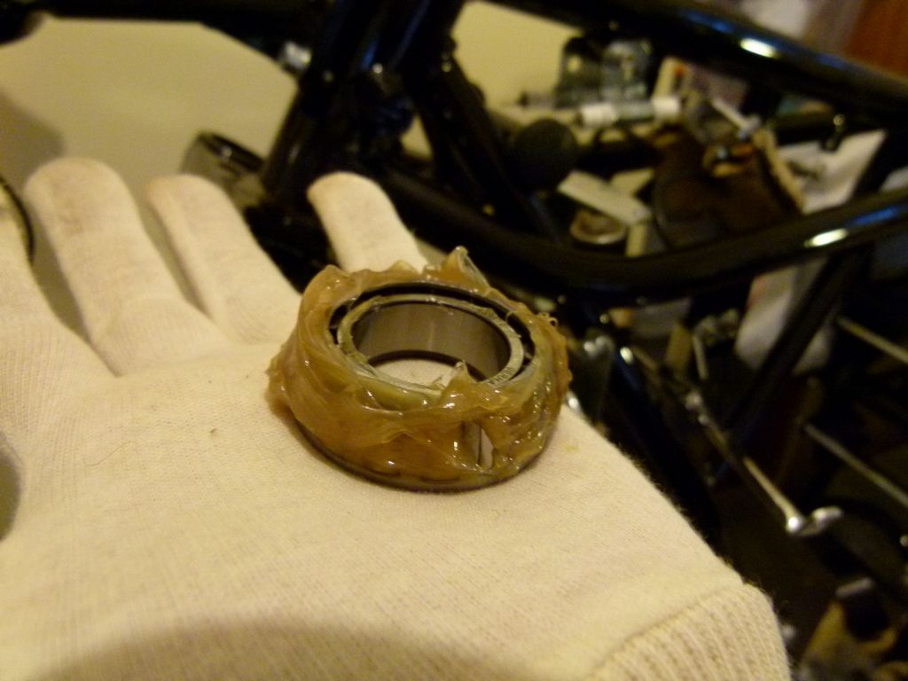

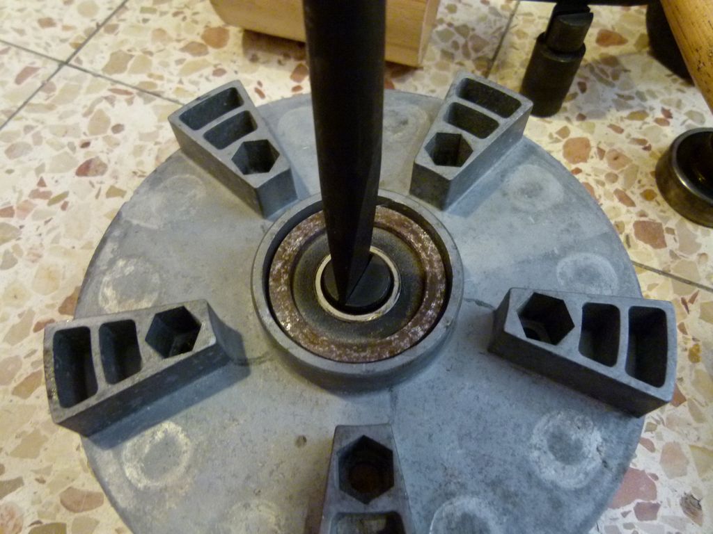

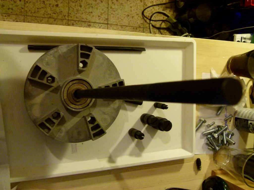

בחירת Collet מתוך מבחר המגיע עם הסט, בגדלים מילימטריים שונים (ניתן גם להשיג באינצ', לחובבי הז'אנר :)). את החלק המחורץ מכניסים לתוך החלק הפנימי של המיסב.
השלב הבא, הכנסת המוט הייעודי לחריץ בקולט.
המשך - מיד
חלומות נועדו להתגשם
http://www.BackOnTwo.com

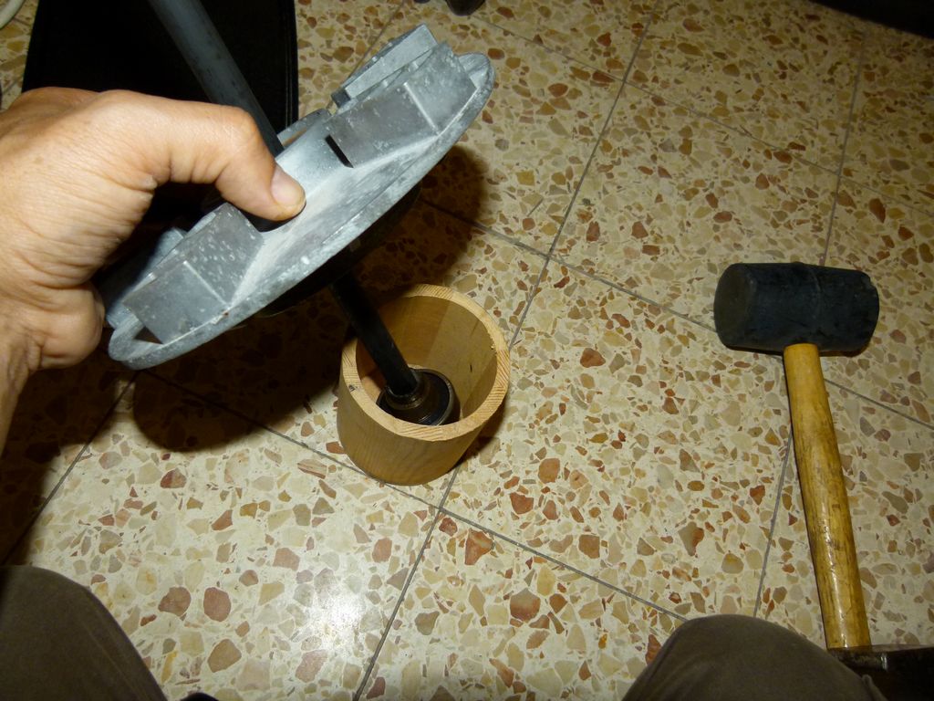

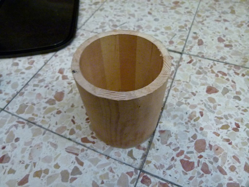

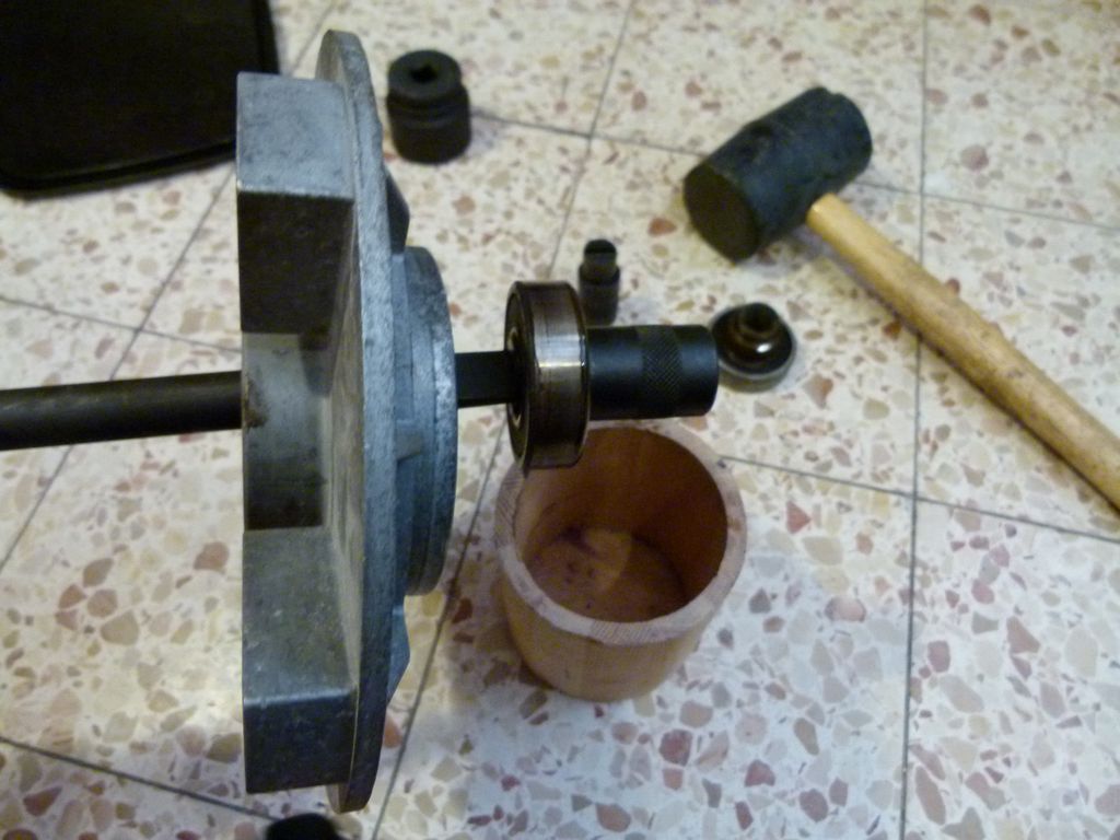

ראשית, דופקים על המוט המוכנס לחריץ הקולט עד לקיבועו.
השתמשתי בכלי עץ זה לצורך הנחת חלק האלומיניום עליו ודפיקה על המוט. אין צורך בשלב זה בדפיקות חזקות מדי, המיסב ייצא לאחר מספר דפיקות חוזרות בעוצמה קבועה

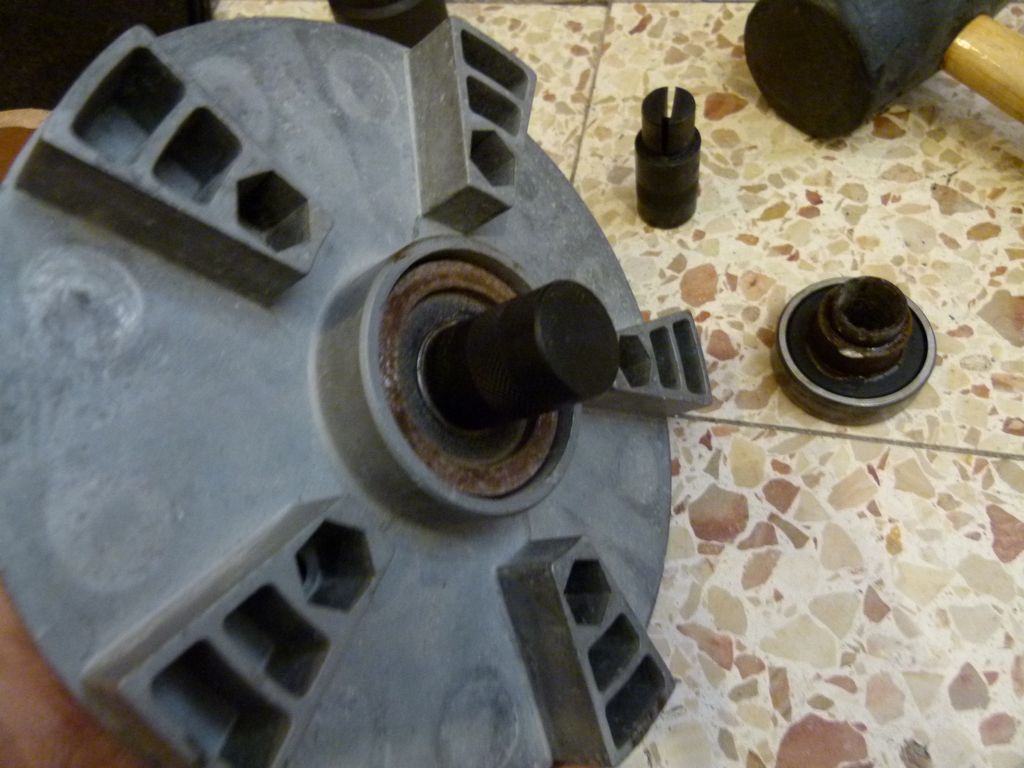

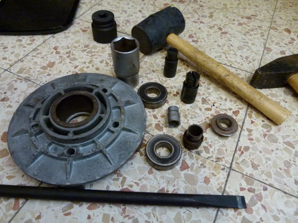

הוצאת המיסב מהצד השני, שימוש בקולט בקוטר אחר, אותה טכניקה:
חלומות נועדו להתגשם

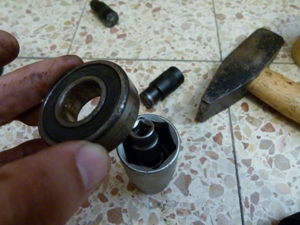

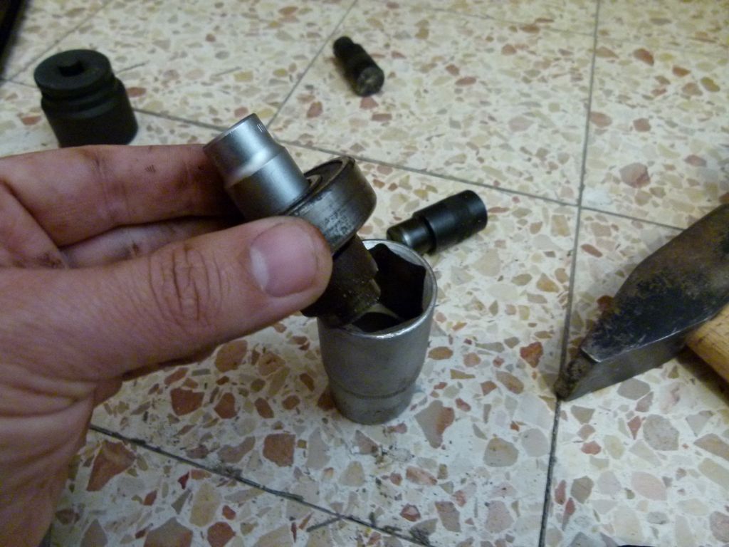

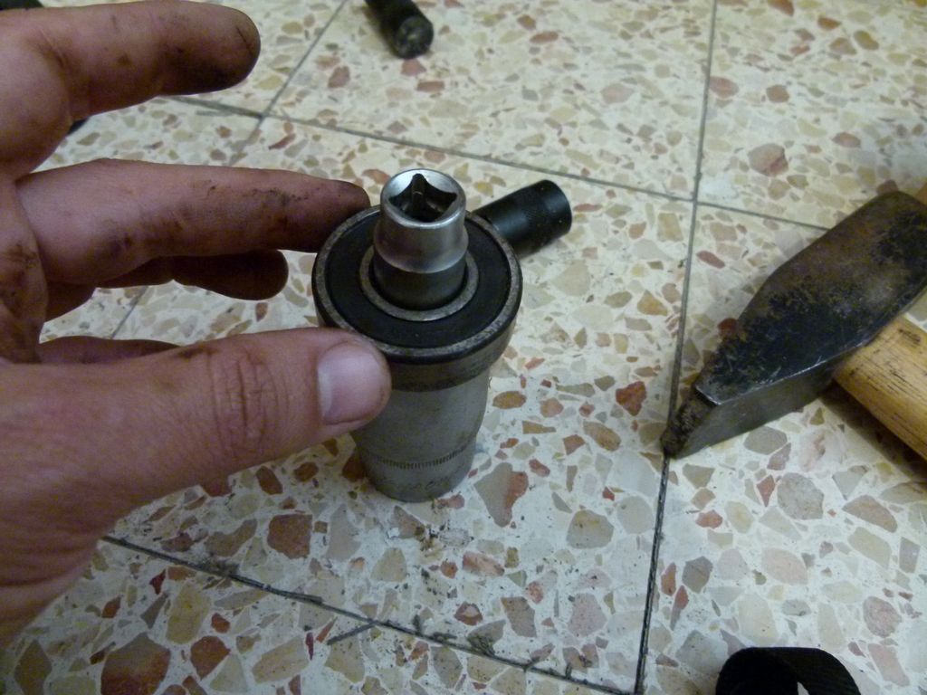

שליפת תותב מהמיסב - שימוש בבוקסות בקטרים שונים:

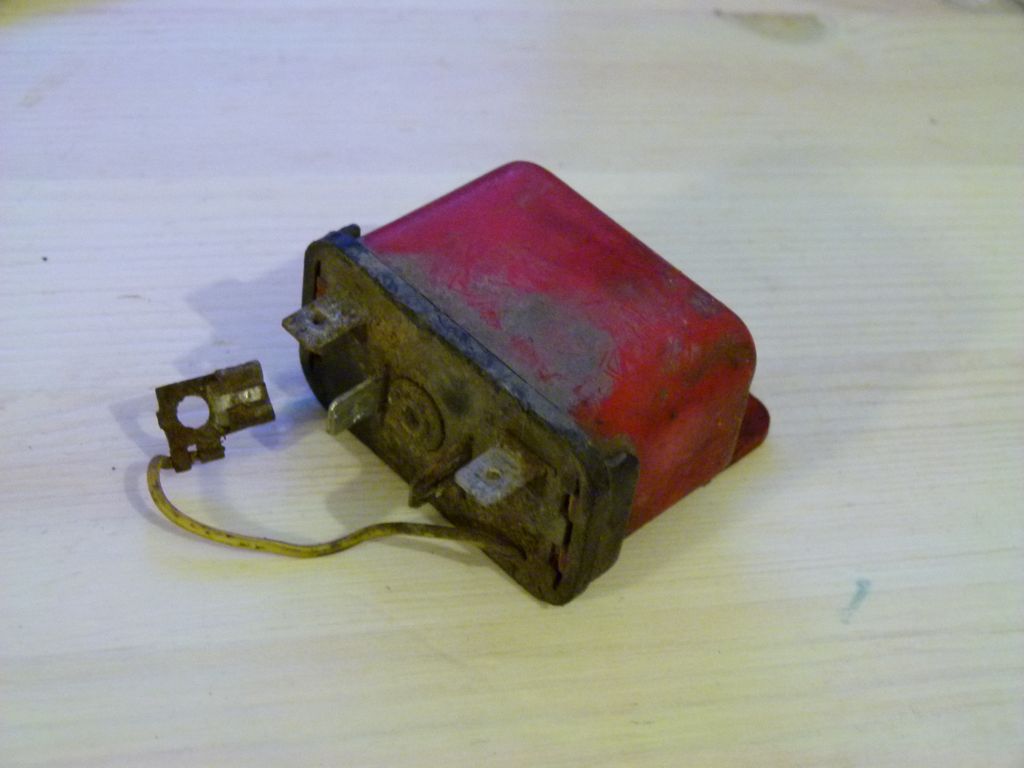

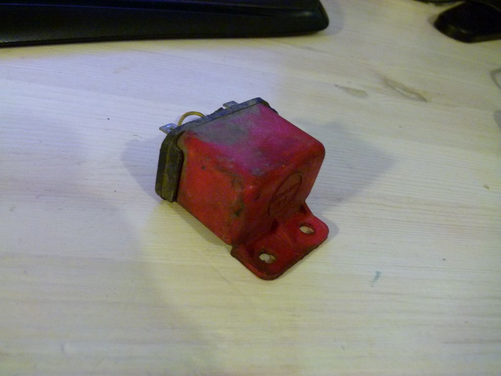

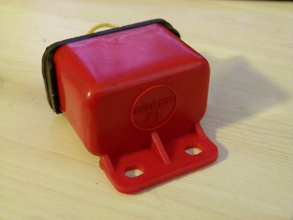

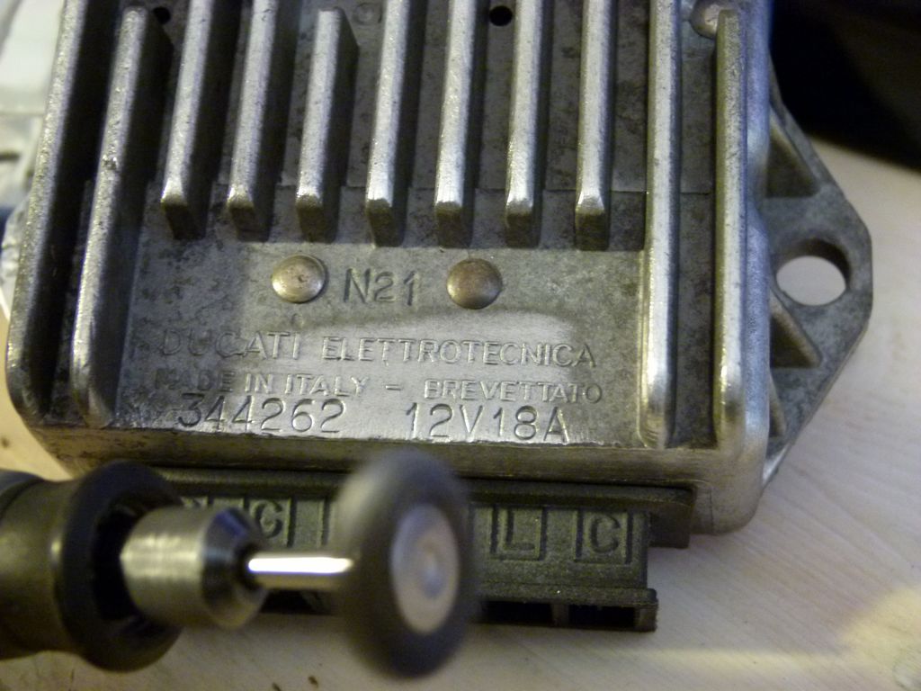

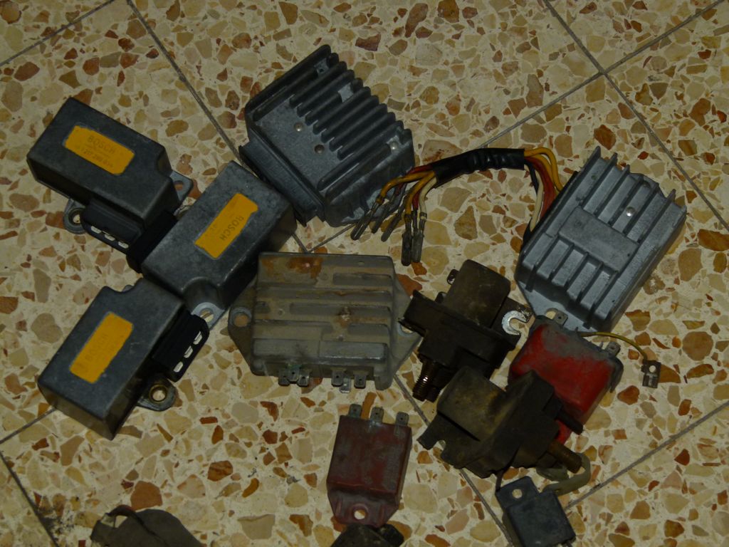

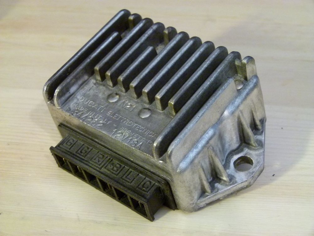

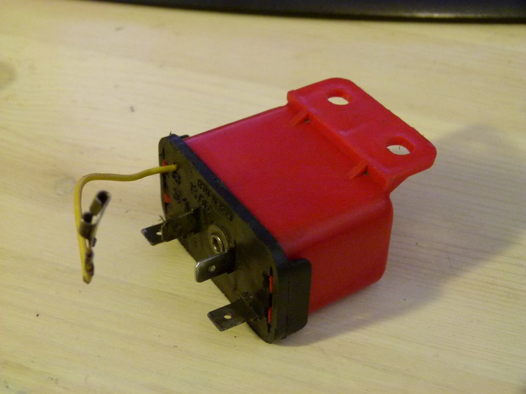

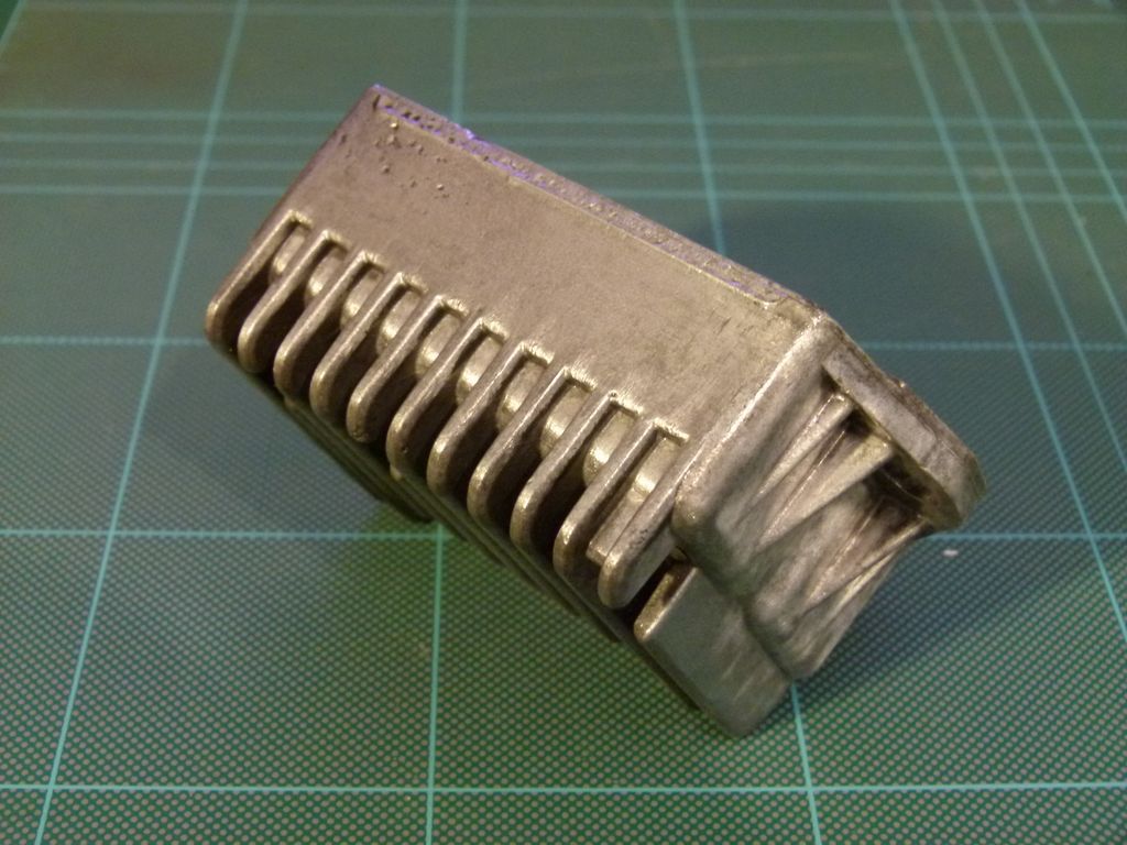

עוד רכיב חשמל זכה לחידוש (ניקוי במגבון, ליטוש במברשת דרמל נחושת רכה, מברשת ליטוש ו...זהו). לשמחתי המכלול הפנימי מושלם ולא היה צורך לעשות כלום.
חלומות נועדו להתגשם
חלק ממכלולי החשמל עברו ניקוי בהתזת סודה. היתרון בתהליך הוא שאינו פוגע בפלסטיק או בחוטים.
השלב הבא היה ליטוש ווסת המינוס באמצעות מברשת ברזל (גסה ולאחר מכן רכה), המשך ליטוש "פרטים קטנים" עם הדרמל והתזת לכה נגד התחמצנות.

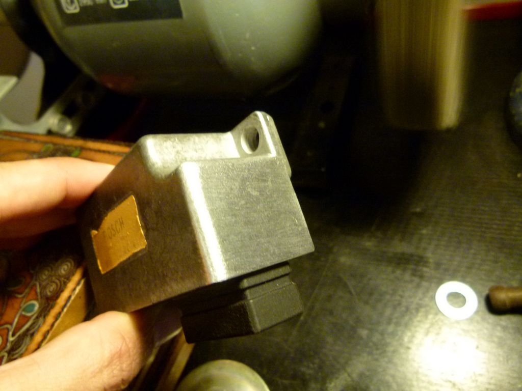

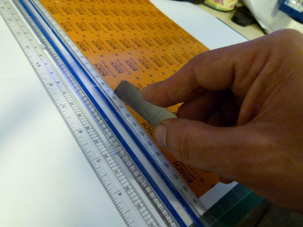

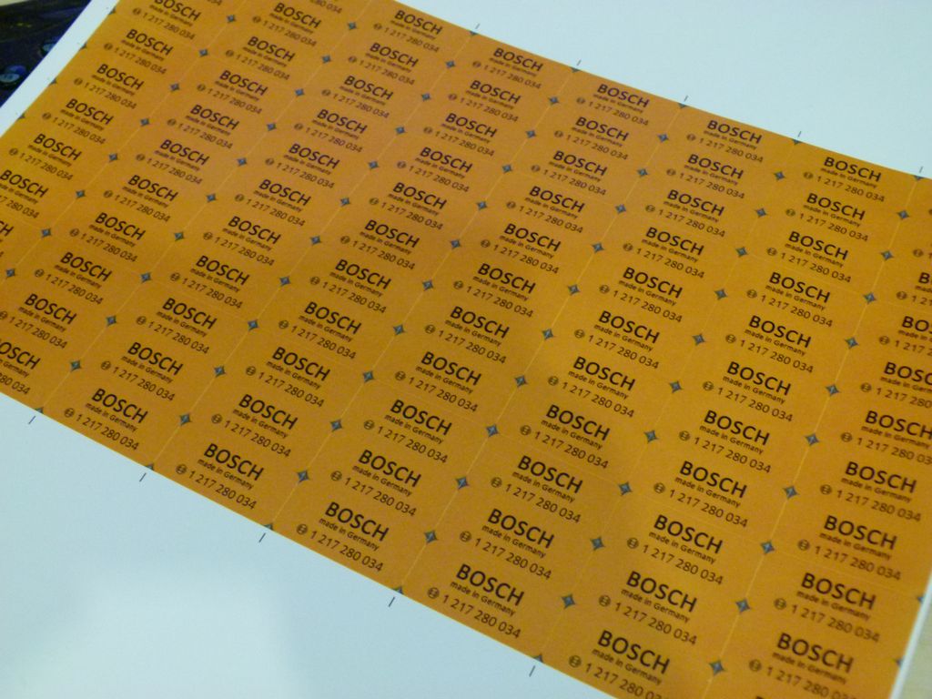

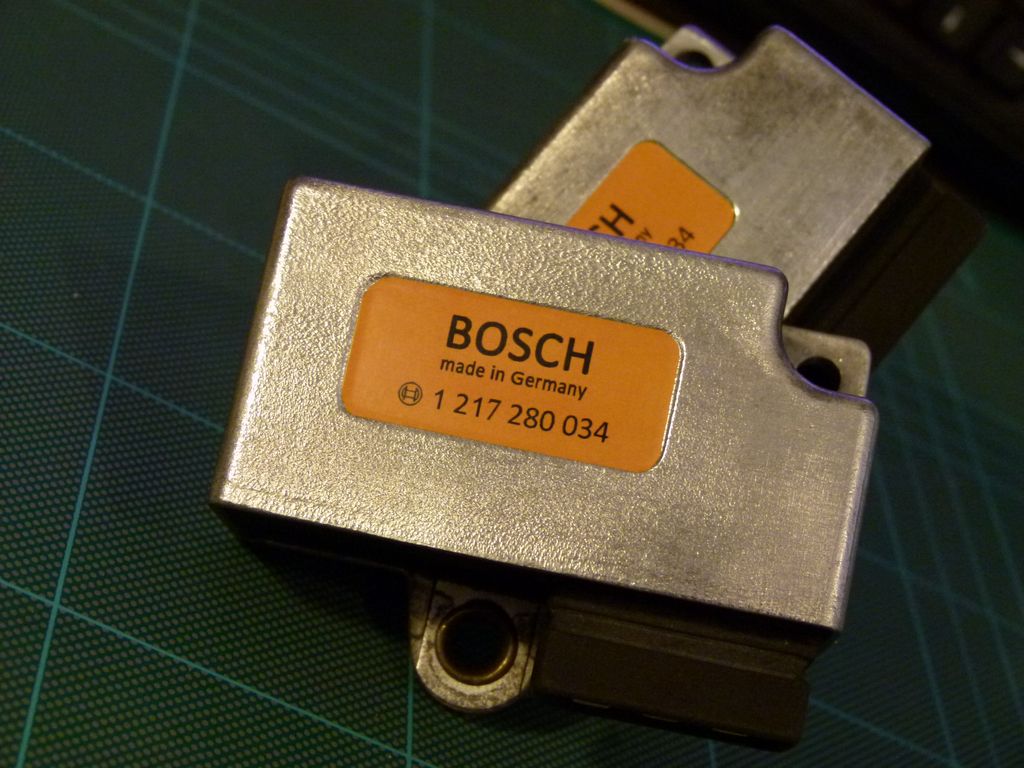

זוכרים את מודול ההצתה?.. זה עם המדבקות?...
אתמול שלחתי לבית דפוס (דפוס נעמן בנס ציונה) את הקובץ. ההדפסה הינה PVC ולדברי בעל בית הדפוס, יש לי אחריות עליה לכל החיים, שמש או גשם :shock:
הסיכום היה 30 ש"ח ל-4 מדבקות (בכל אופנוע יש 2 מודולים).
היום בבוקר ניגשתי לאסוף את המדבקות וראיתי מולי דף שלם מלא במדבקות... שאלתי מה זה ואמרו לי שהנה, מה שביקשת מוכן... ביקשו מחיר גבוה פי כמה ממה שדובר והסברתי שרציתי כמה, כנראה חלה טעות.... מסתבר שעל טעויות משלמים, בעלי המקצוע :lol: קיבלתי דף מלא במדבקות שיספיקו לדעתי לרוב הדוקאטי בארץ :) (מי שצריך, גם אם אין לו דוקאטי, מוזמן לקבל בשמחה)

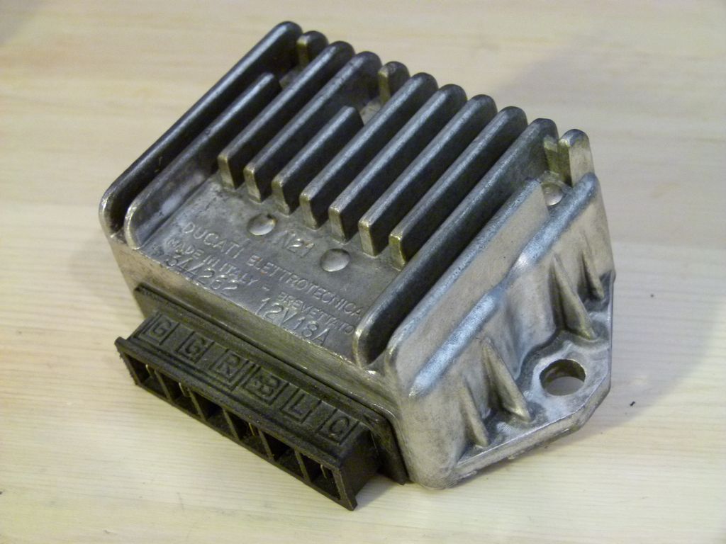

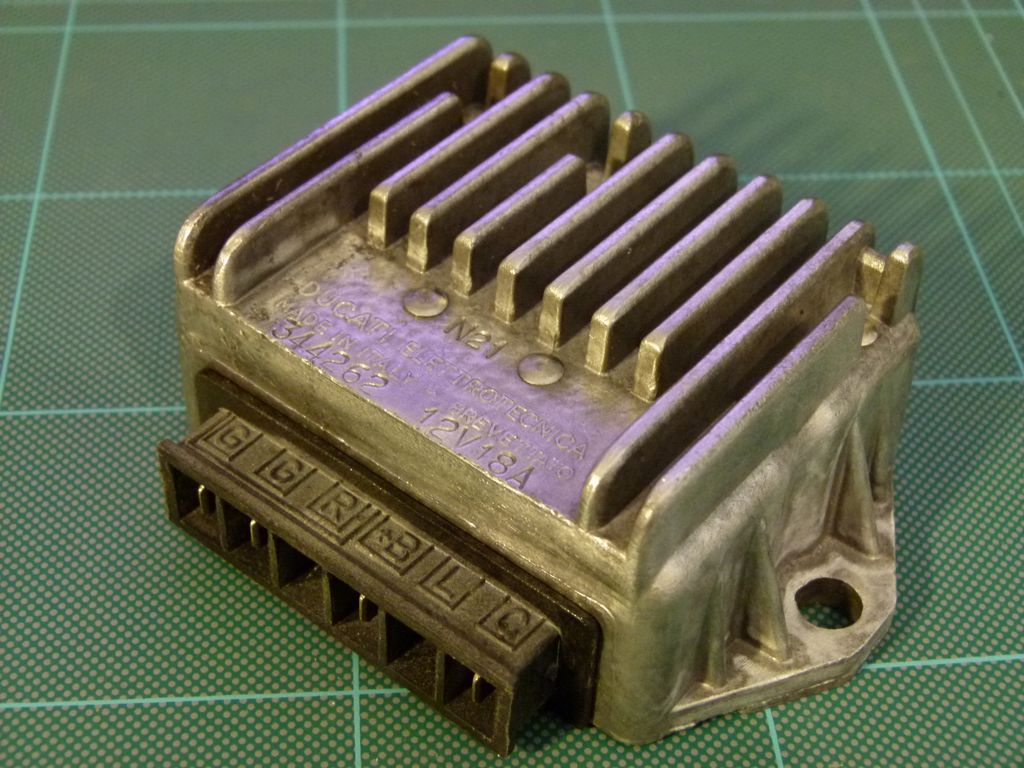

השלמתי את מלאכת הליטוש של מודול ההצתה, התזת לכה, חיתוך מדבקות ו... DONE :)
לאחר ליטוש ולכה.

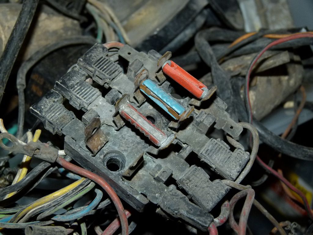

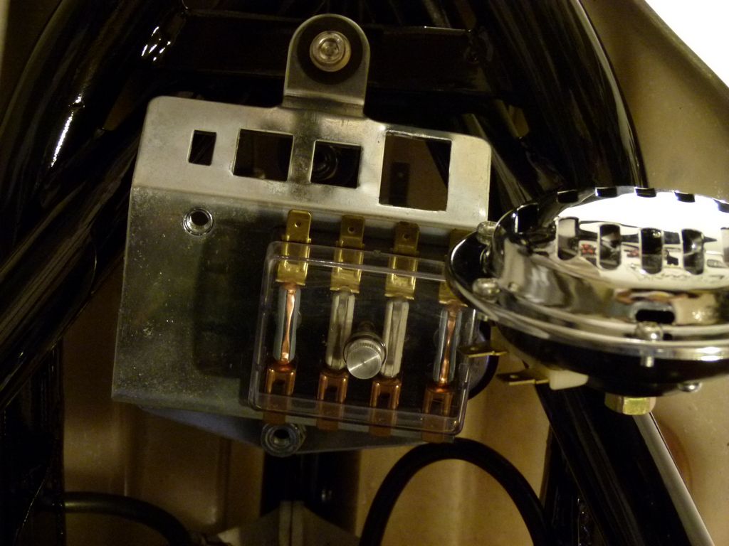

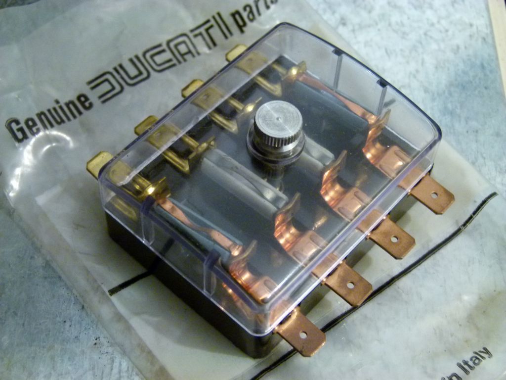

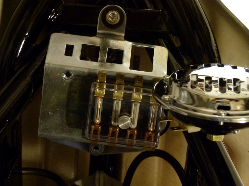

לשמחתי הצלחתי לשים את ידי על קופסת פיוזים מקורית, חדשה (NOS) דרך חנות אופנועים בשם Loudbike, המתמחים באופנועים ובחלקי אופנועים איטלקיים.
במקומה החדש:

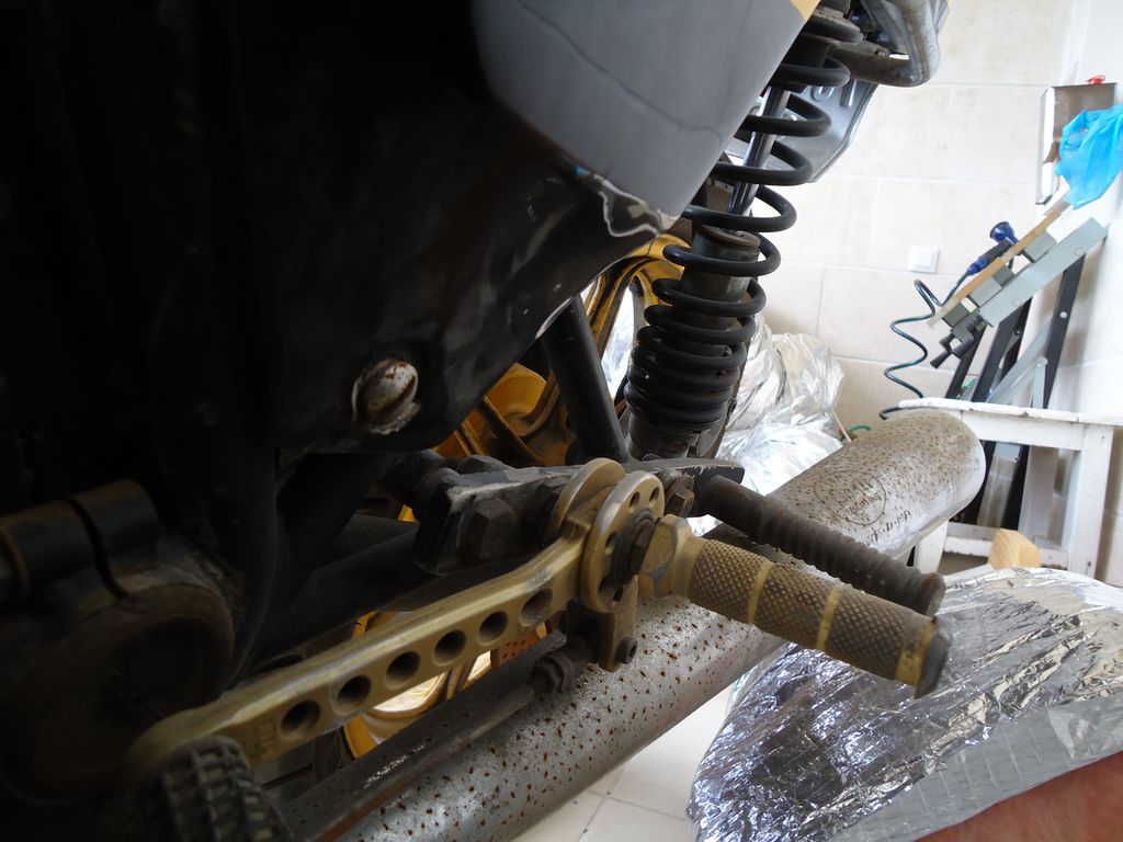

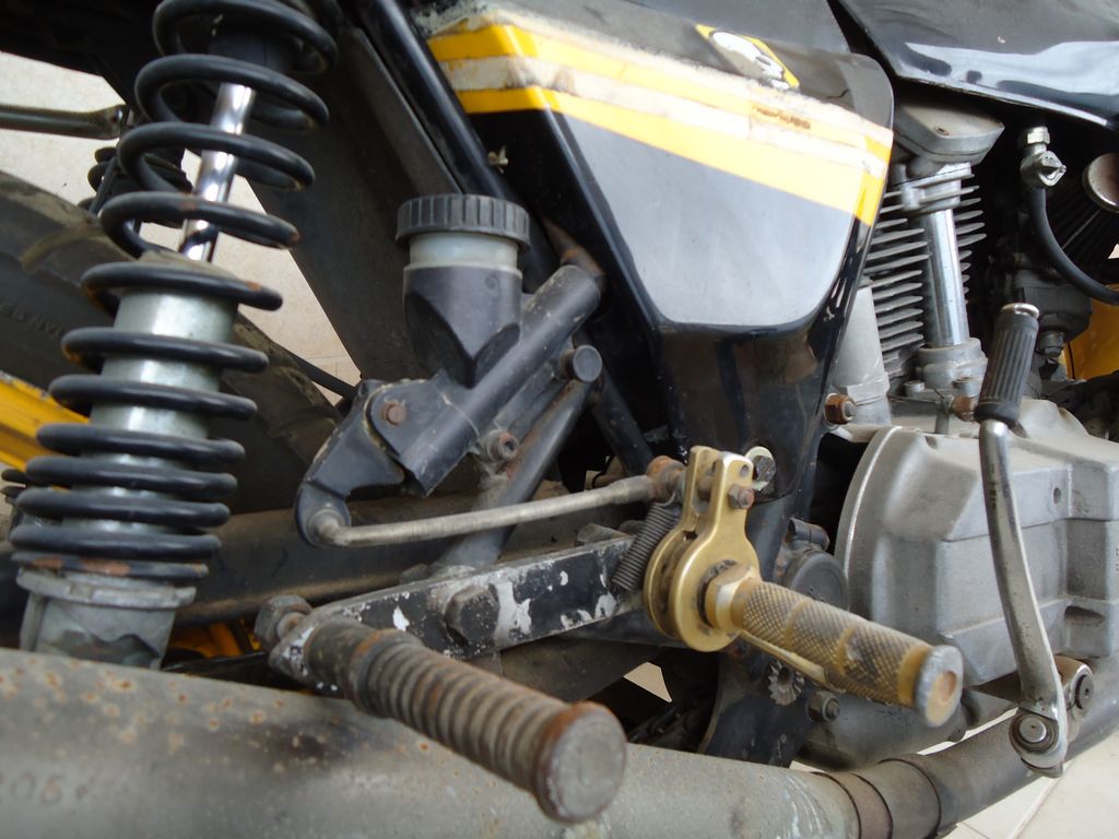

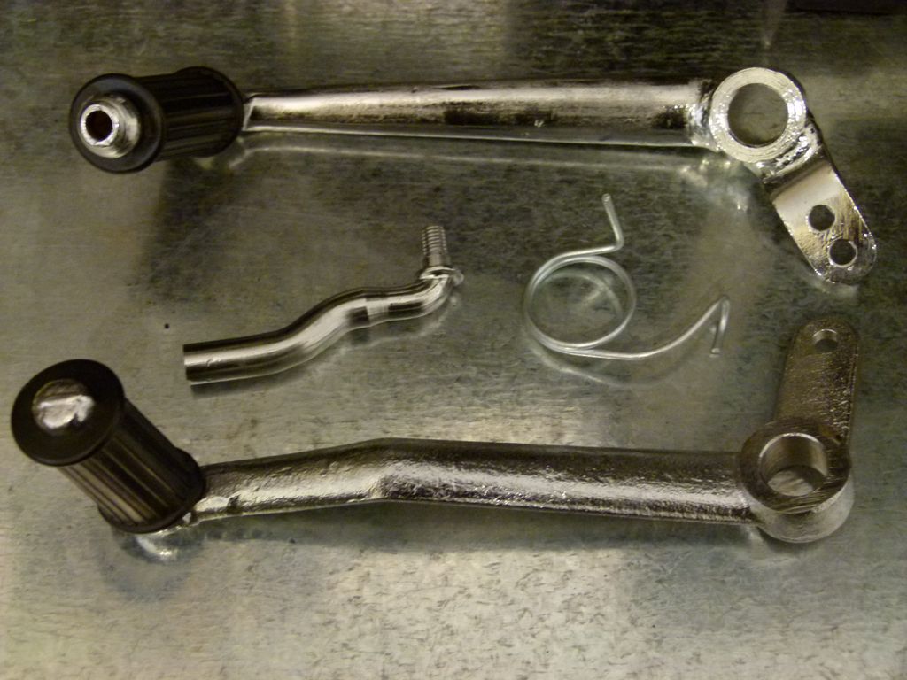

מהם גם רכשתי רגליות בלם והילוכים לדגם ה-SSD, שכן באופנוע שלי הבעלים הראשון התקין רגליות מרוץ.
אלו הרגליות שהיו באופנוע שלי כשקניתי אותו. אגב, הן נחשקות מאוד ע"י חובבי דוקאטי Bevel רבים, אני מעדיף את המקוריות..
אלו החדשות:

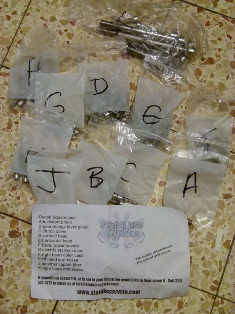

דרך חנות בשם StainlessCycle בארה"ב רכשתי קיט מלא של ברגי נירוסטה למנוע. היפה הוא שהברגים הגיעו ארוזים בתוך שקיות קטנות עם אותיות עליהן, ביחד עם מקרא המראה למה שייכת כל שקית... תענוג :)

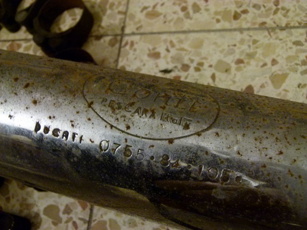

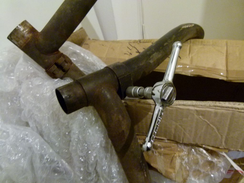

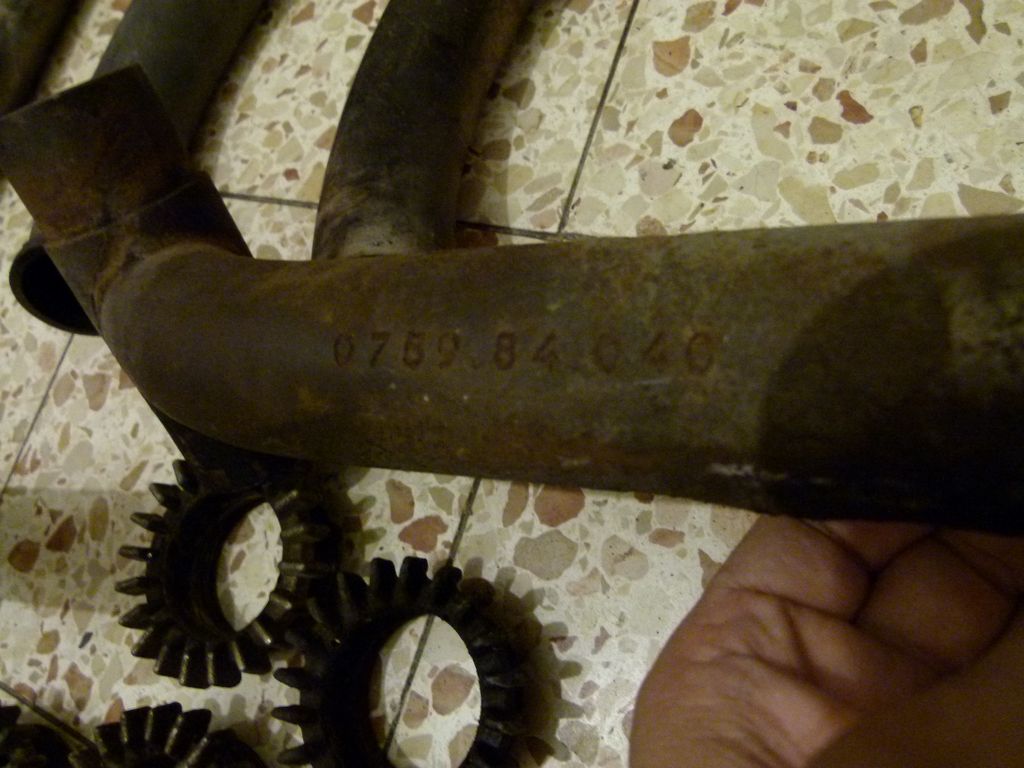

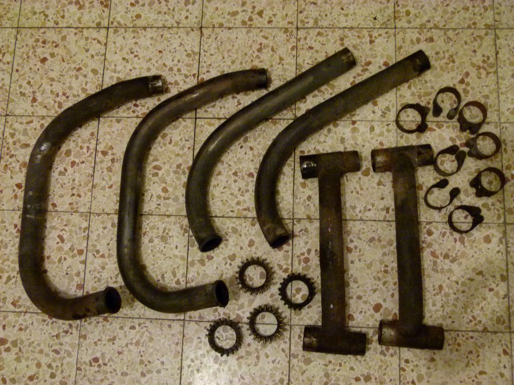

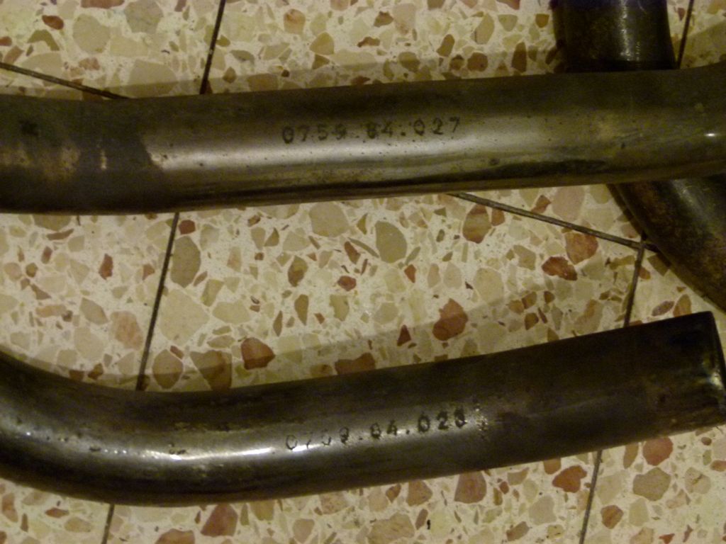

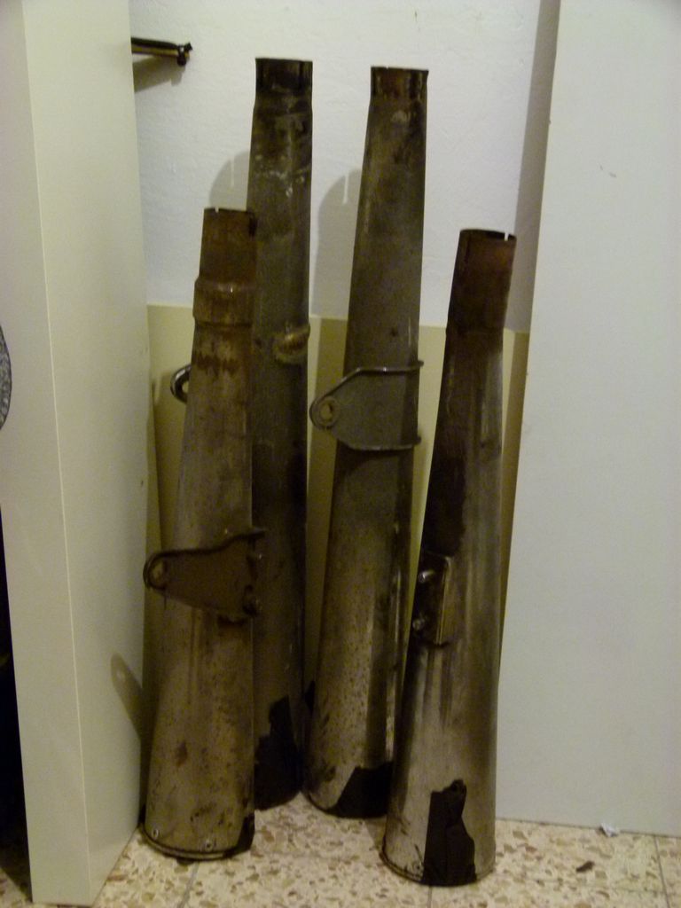

אגזוזים... את המפלטים עצמם רכשתי חדשים. את יתר הצנרת אשפץ, כשברשותי לשמחתי שני סטים מקוריים של Conti, עם רמיזות לעבר שלהם (הברק מתחת ללכלוך ולפיח...). מחר אתחיל במלאכת השיפוץ ואעדכן.
פירוק ה"לגו"
ב-SSD האגזוזים שהיו היו המקוריים - Conti. ב-SD נראה כי בעליו הקודמים קיצר את המקוריים לטובת... צליל? בכל מקרה כאמור החלפתי לחדשים...
לאחר הפירוק, מוכנים לתחילת עבודה (בתמונה, שני סטים... משניהם אבחר את החלקים הטובים יותר ואשפץ לסט אחד)

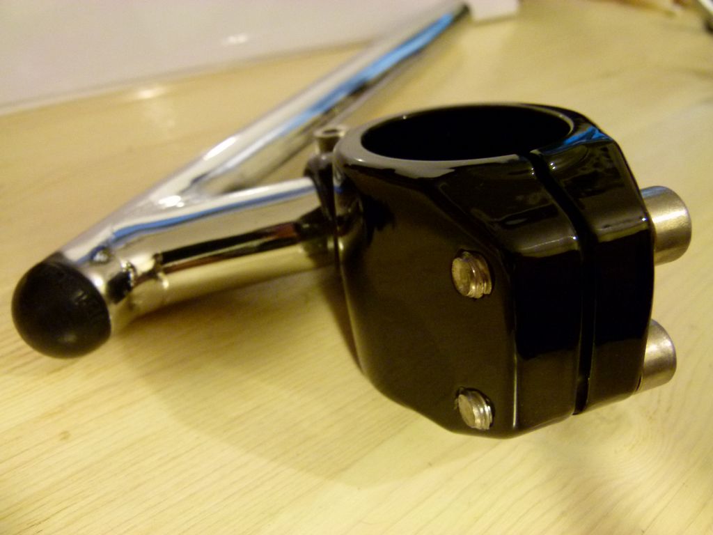

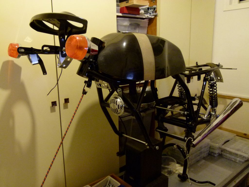

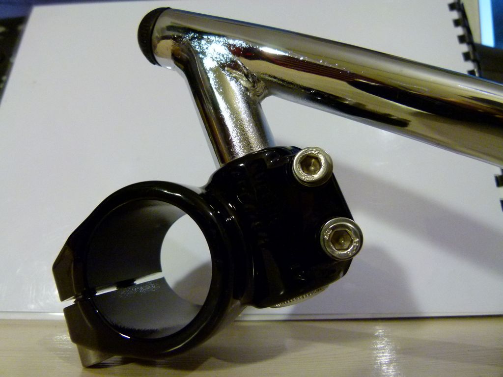

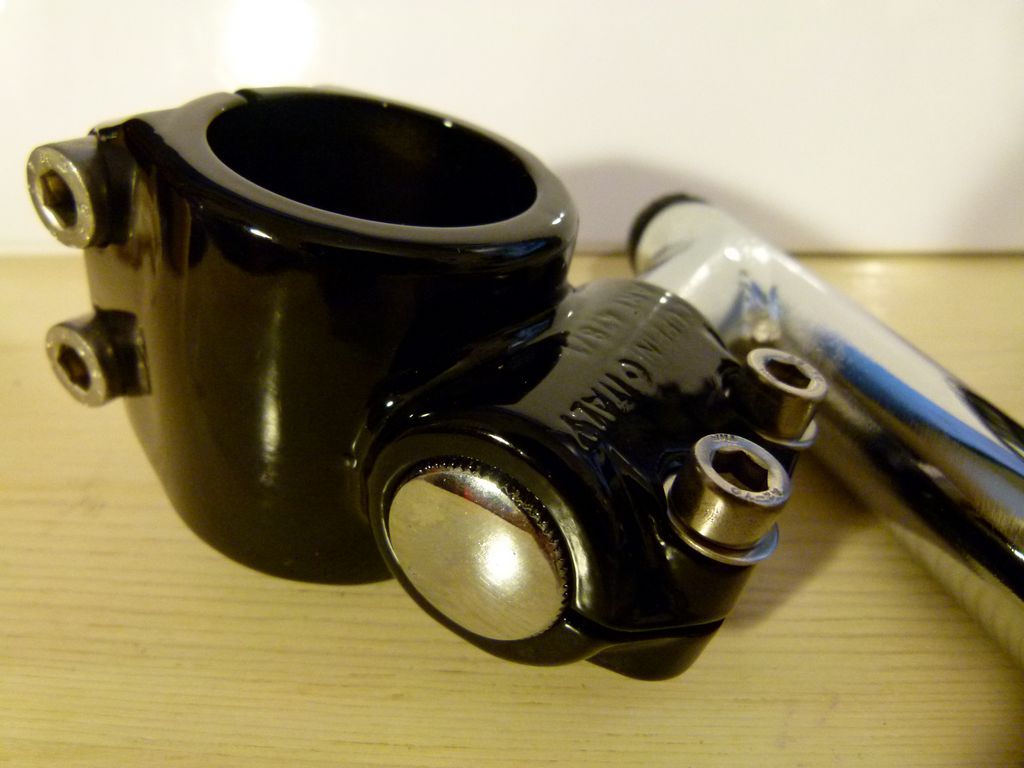

שני צעדים קדימה, צעד אחורה...

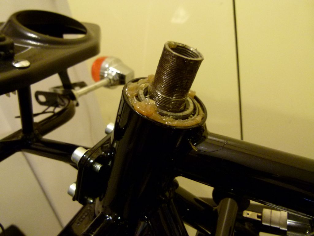

חיבור מיסבי הכידון, סיום קליפאונים (ניקוי סודה של המתכת והאלומיניום, ציפוי כרום, צביעת האלומיניום, ברגי נירוסטה):
למה צעד אחורה?... הקליפאונים האלו הם AfterMarket שהבעלים הקודם השתמש בהם עם פרינג ה-Imola שהיה על האופנוע, גם הוא אפטרמרקט.... הם לא מתאימים לקונפיגורציה הנוכחית ולכן אחליף אותם בקרוב בחדשים ואם לא אמצא מתאימים, אבנה זוג.
