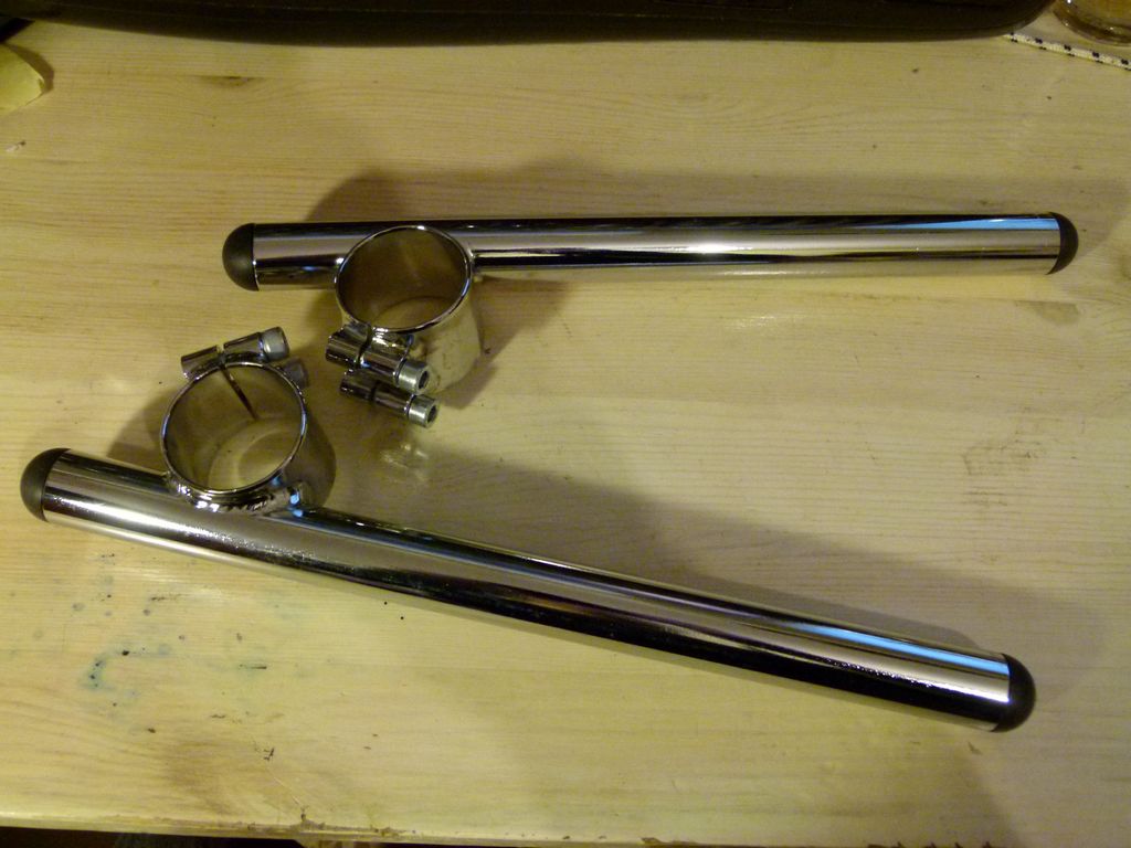

עדכון....

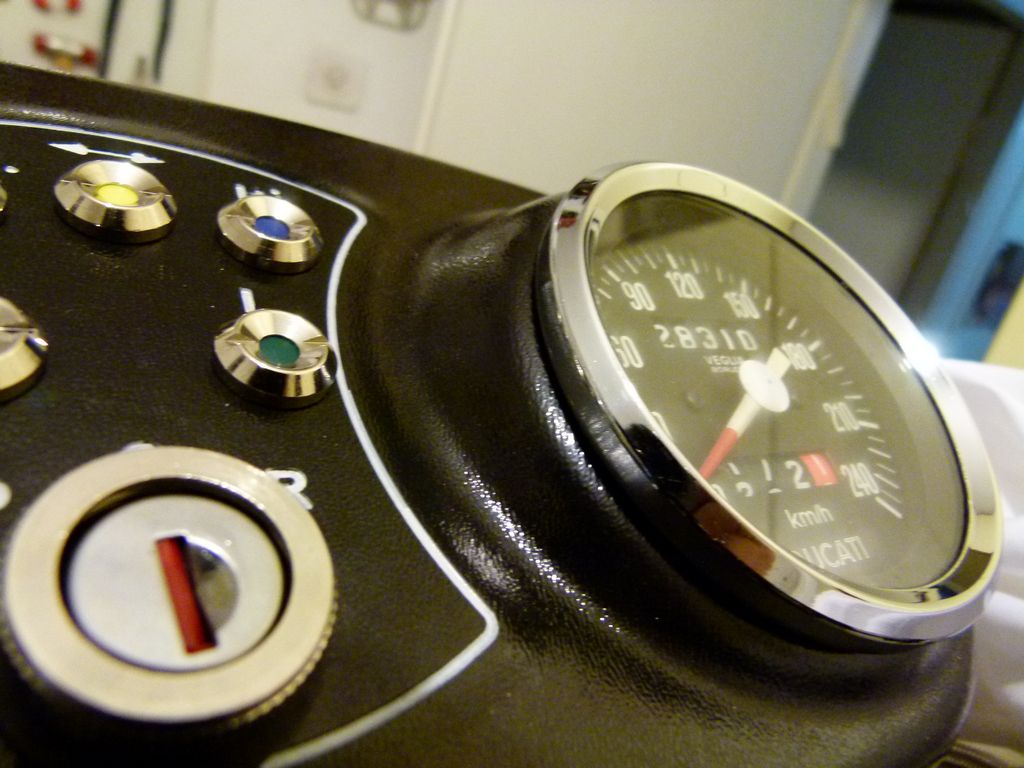

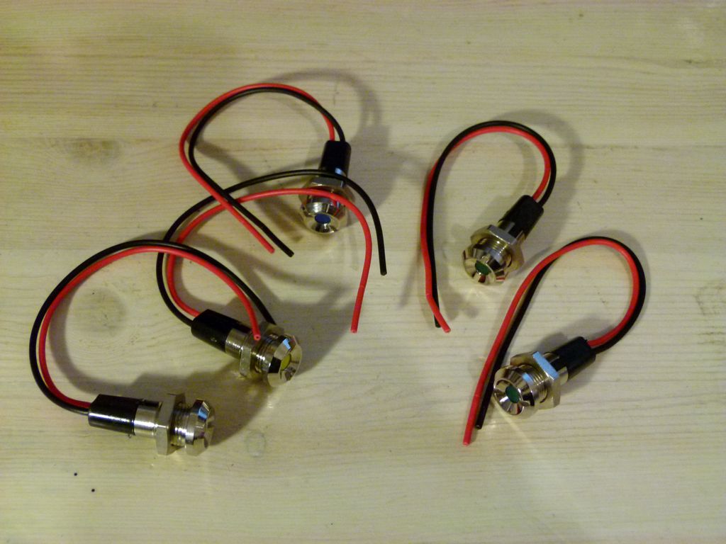

היום הגיעו כמה חלקים. קליפ-אונים (במקום המקוריים שנוגעים בלוח המחוונים...), נורות לוח מחוונים (למעשה - לדים...) ועוד כל מיני...

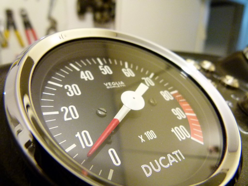

את הנורות הרכבתי, לגו, פשוט.

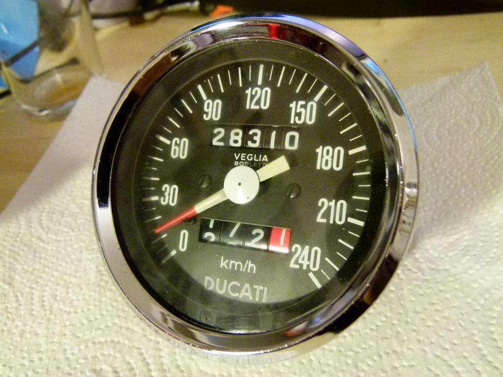

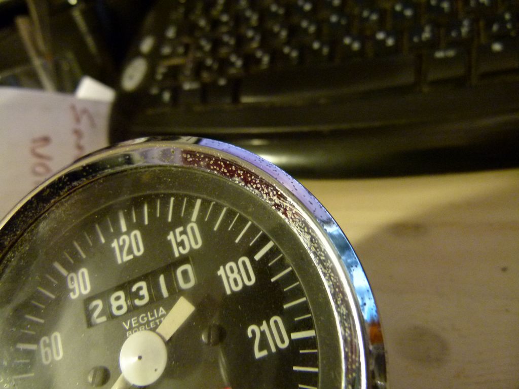

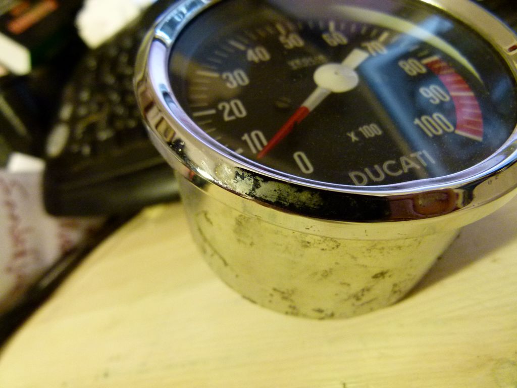

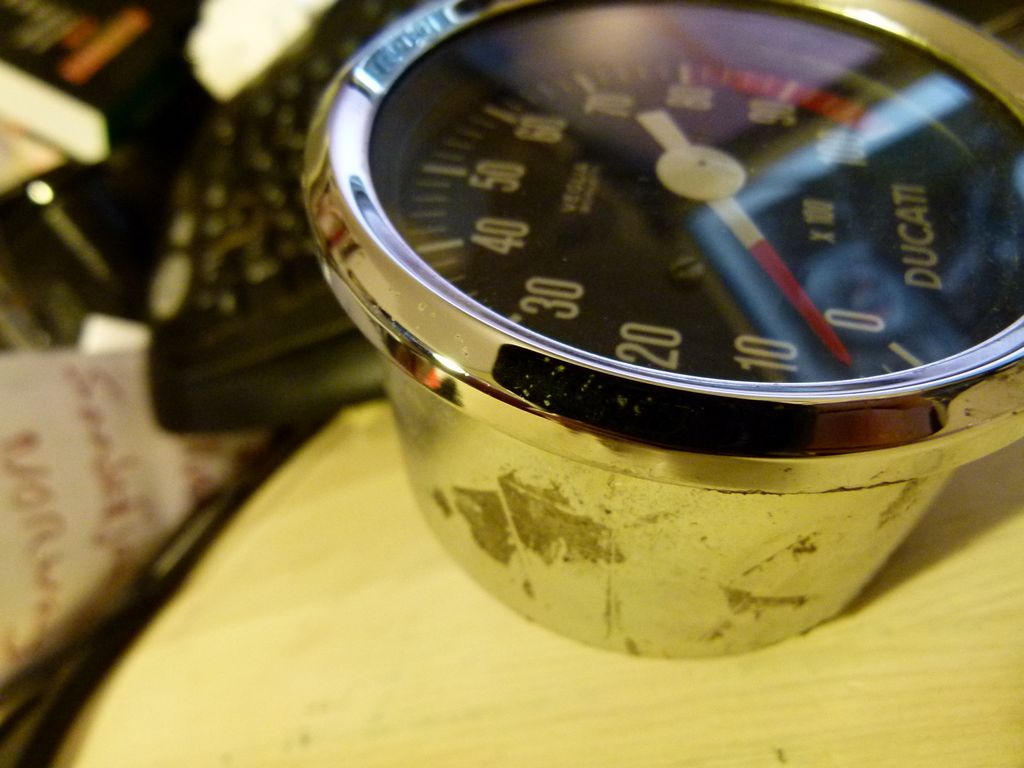

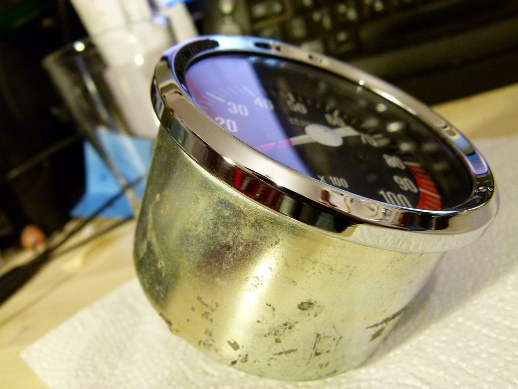

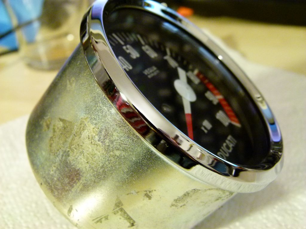

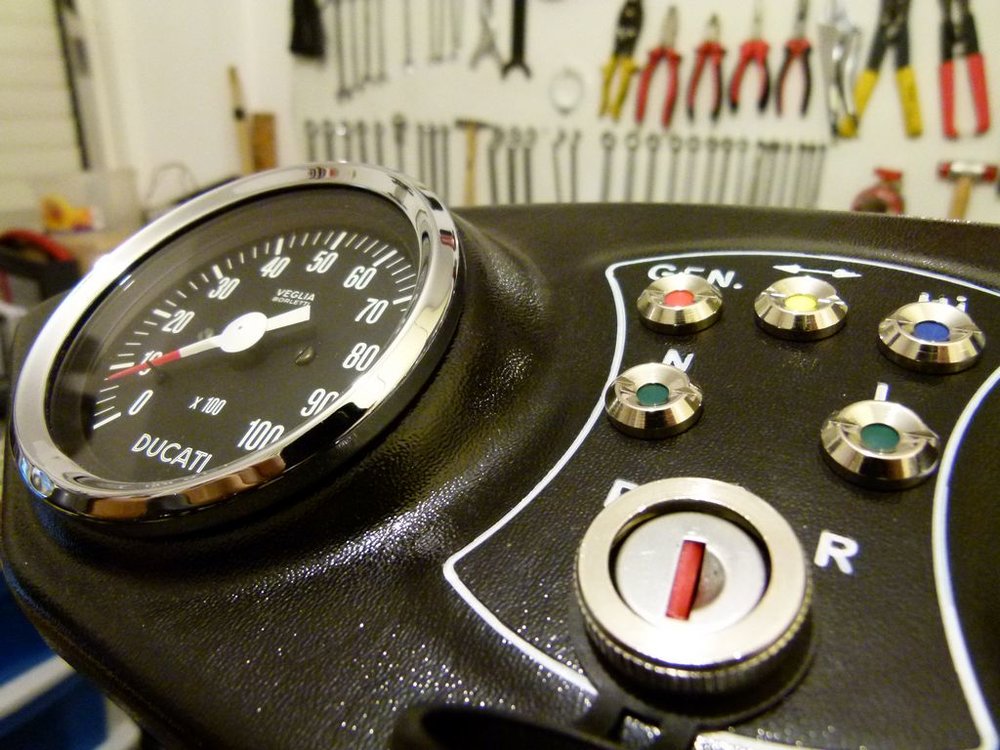

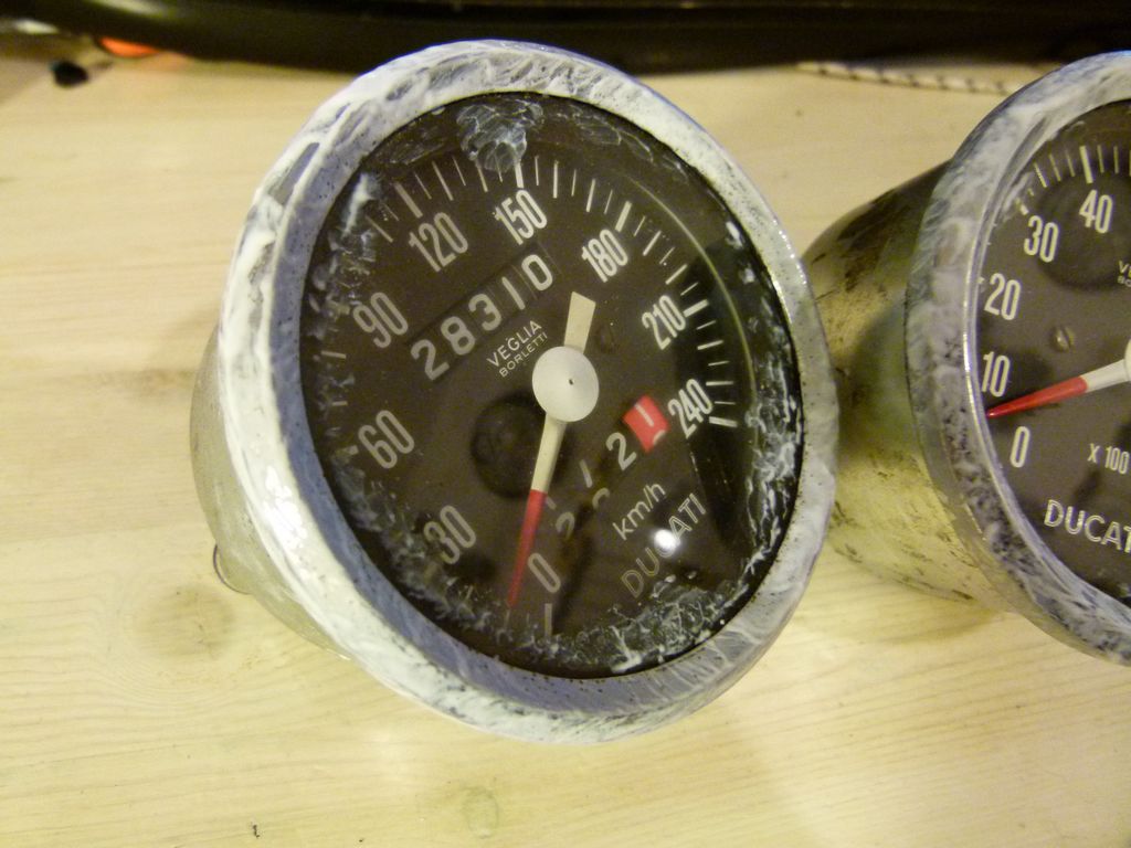

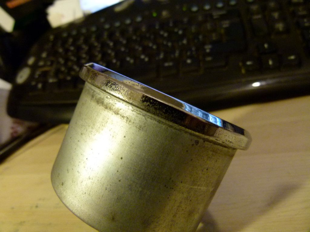

המחוונים היו מעוטרים ב"ג'ינג'ים" על טבעות הניקל והיה צורך לנקות אותם, להלן התהליך...
ראשית, תמונות "לפני":
חלומות נועדו להתגשם
http://www.BackOnTwo.com

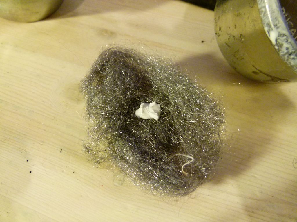

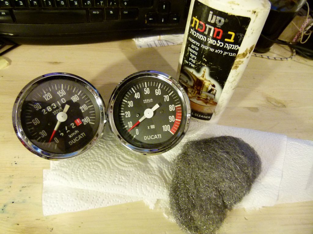

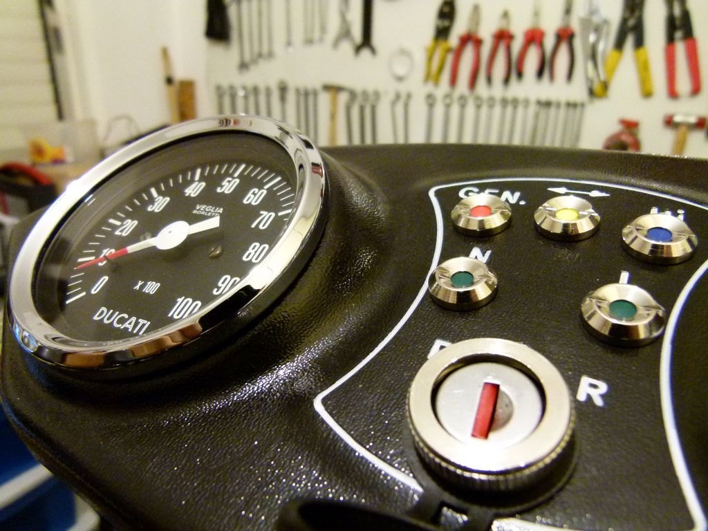

החומרים:
- צמר פלדה
- חומר שאני עובד איתו כבר שנים לצורך ניקוי והברקת מתכות מבריקות - סנו רב מתכת
- נייר מגבת/סמרטוט

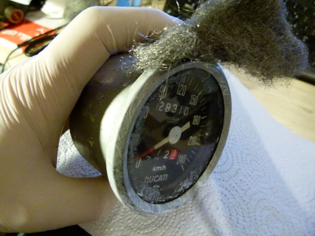

התהליך:
מריחת האיזורים ה"נגועים" בשכבה דקה של חומר הניקוי באופן שמכסה את השטח והמתנה עד לייבוש מלא.
קצת חומר על צמר הפלדה ולעבור על כל איזור הניקל בצורה אחידה ובסיבובים

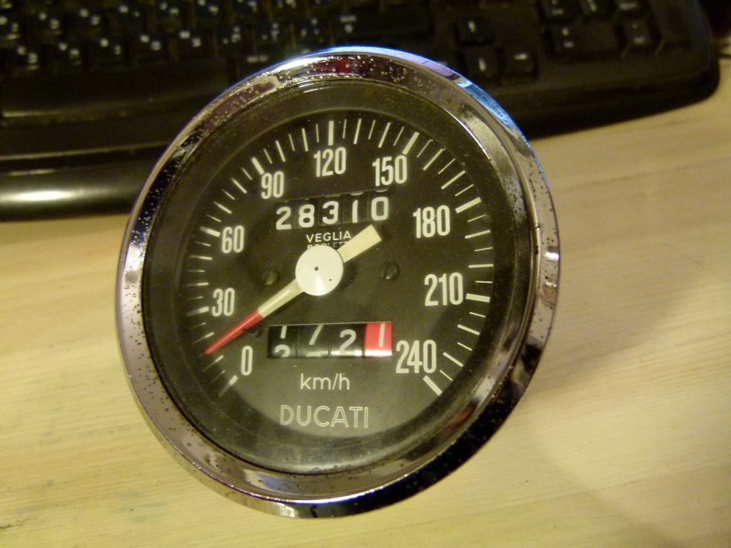

מעבר עם נייר מגבת לח/סמרטוט לח על הטבעות ולאחר מכן מעבר נוסף עם נייר מגבת יבש לצורך הברקה ו... זהו..

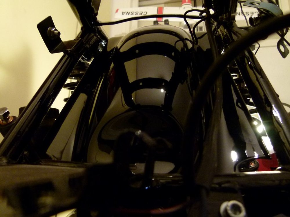

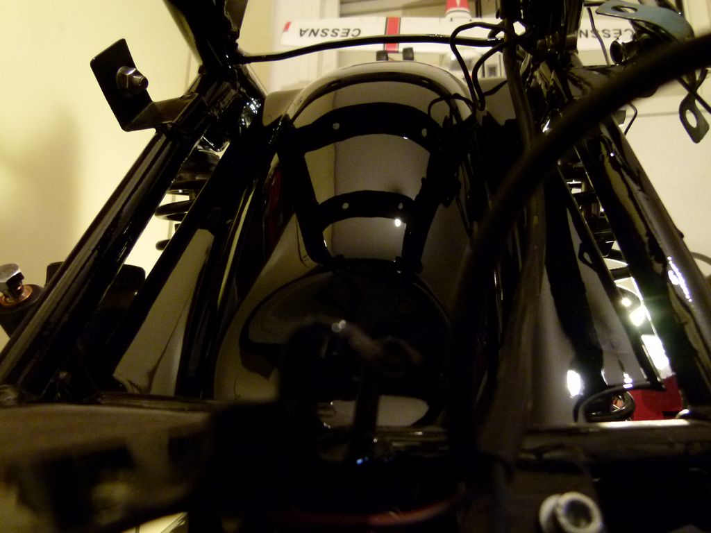

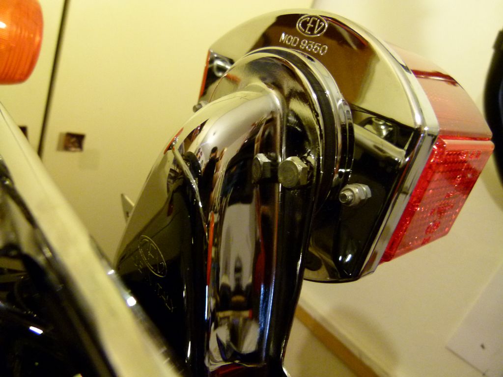

  • 5 שבועות מאוחר יותר ...

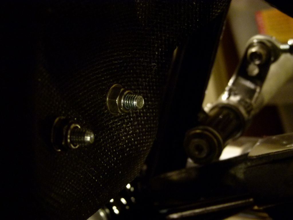

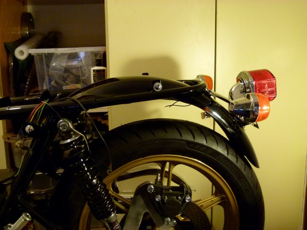

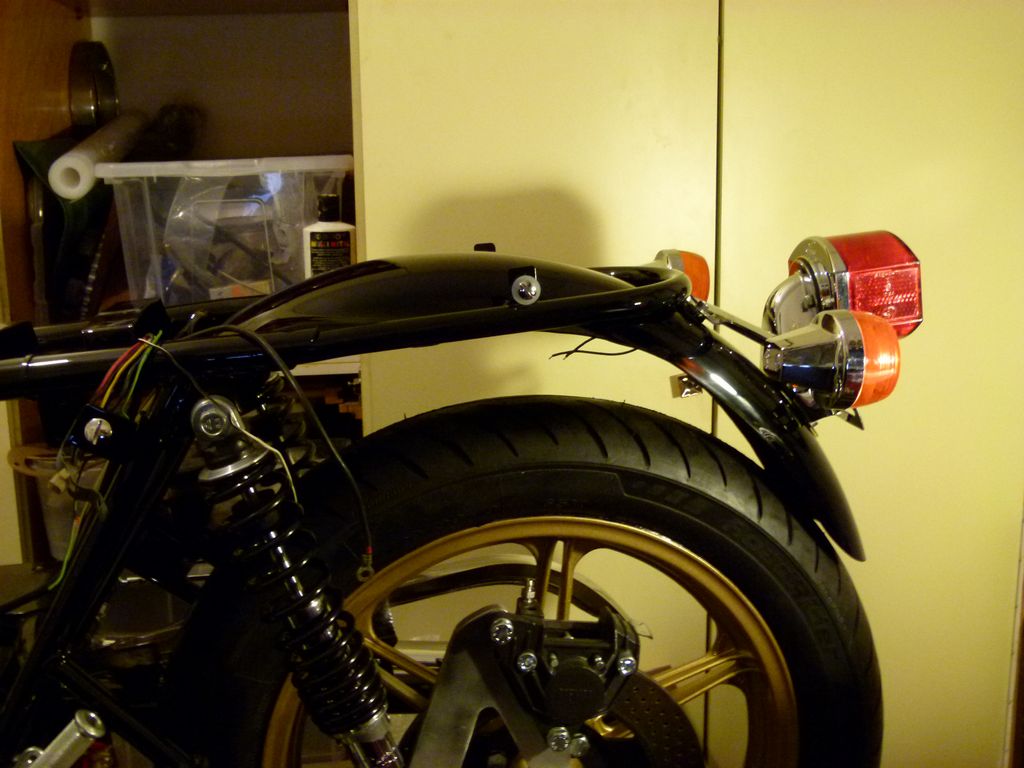

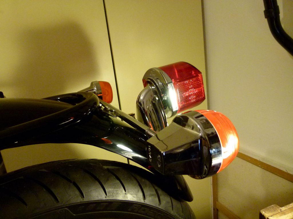

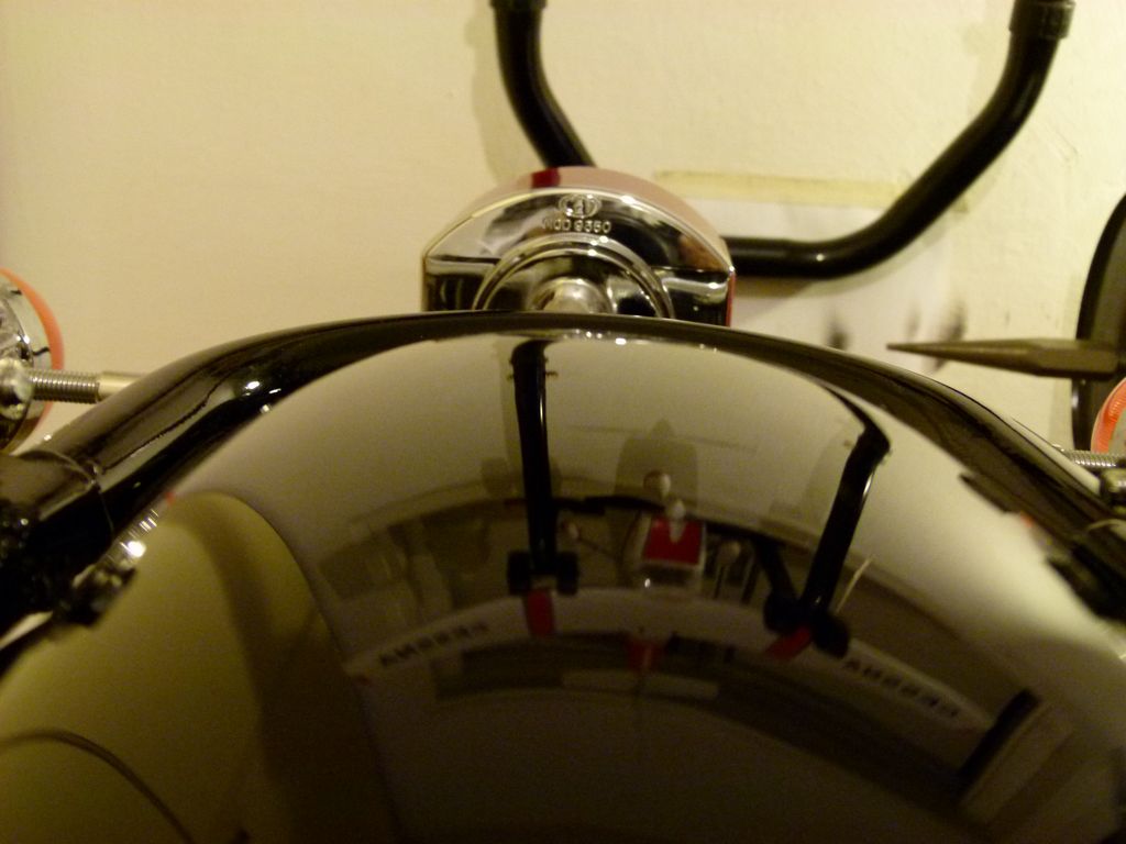

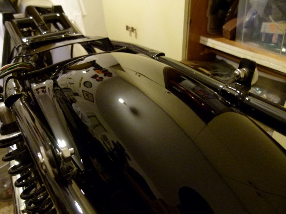

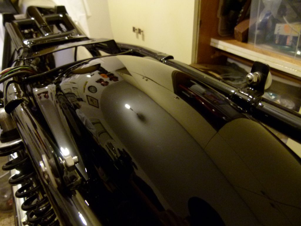

כנף אחורית.... נצבעה בגימור מדהים לדעתי (פרטי הצבעי ישלחו בפרטי למעוניינים) והורכבה.
החלקים הנוספים (מושב, דיפוני צד ועוד יגיעו בימים הקרובים.
ליאור.

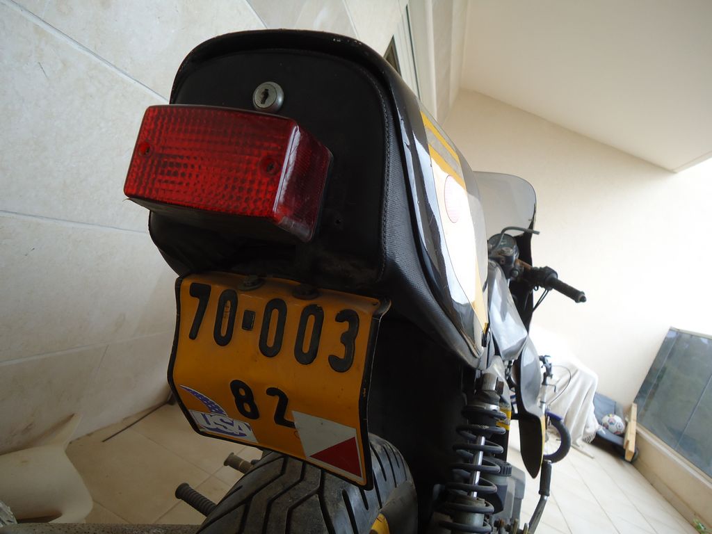

מחר.... האופנוע נרשם כאספנות, יוסרו רישומים מטרידים כגון "אישור מעבדה מוסמכת" (ידוע גם כמכון תקנים), ימחקו חובות של 15 שנה אגרה וסוף סוף... גם יעבור רשמית על שמי :-D
