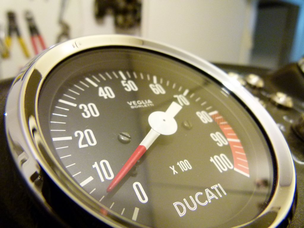

מזל טוב, ליאור תגיד לי א המכוונים שיפצת מבפנים גם? או שהצבע בעצם שרד את השנים.
יש לי שעונים של סזוקי שאיבדו קצת מהצבע, וכולם כך למעשה.
[CENTER][B]The only difference between a man and a boy [/B] [B]Is the size of the Ego and the price of The Toy[/B][/CENTER]
לשמחתי למעט הכרום שדרש קצת ליטוש המצב שלהם היה טוב...
