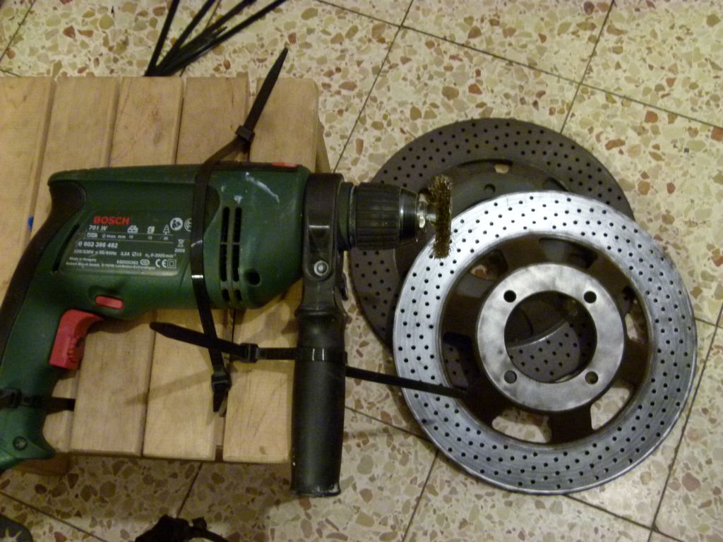

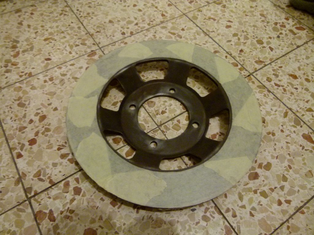

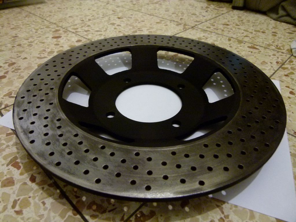

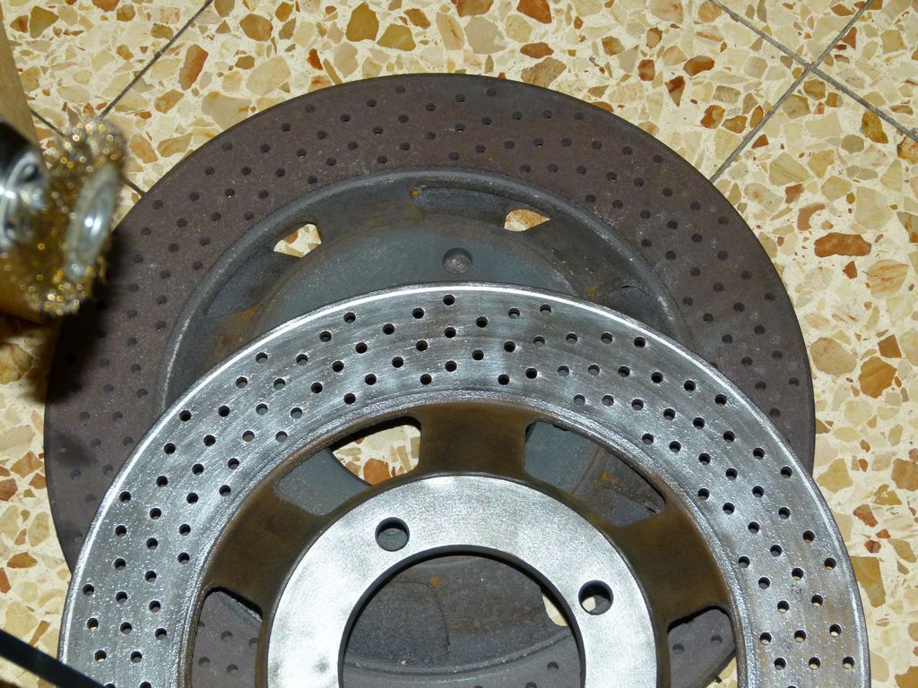

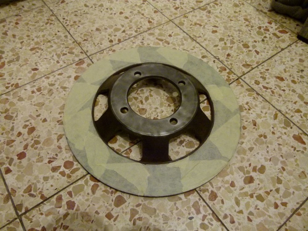

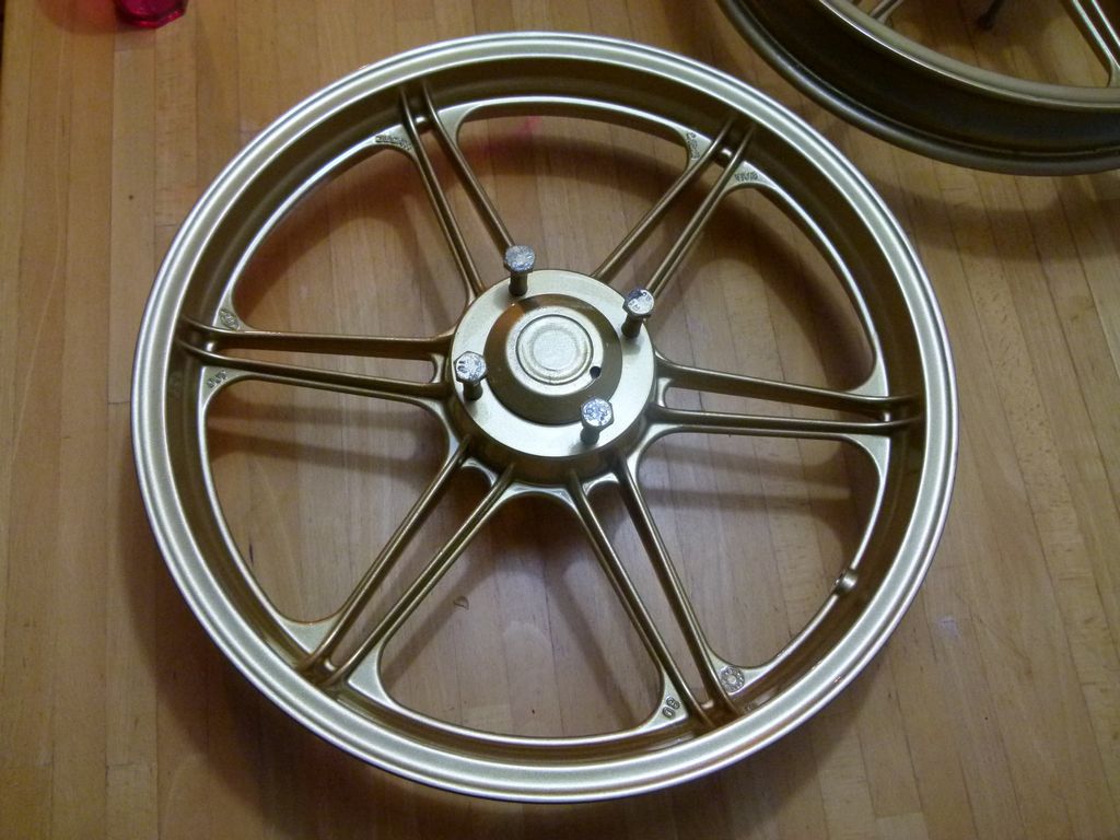

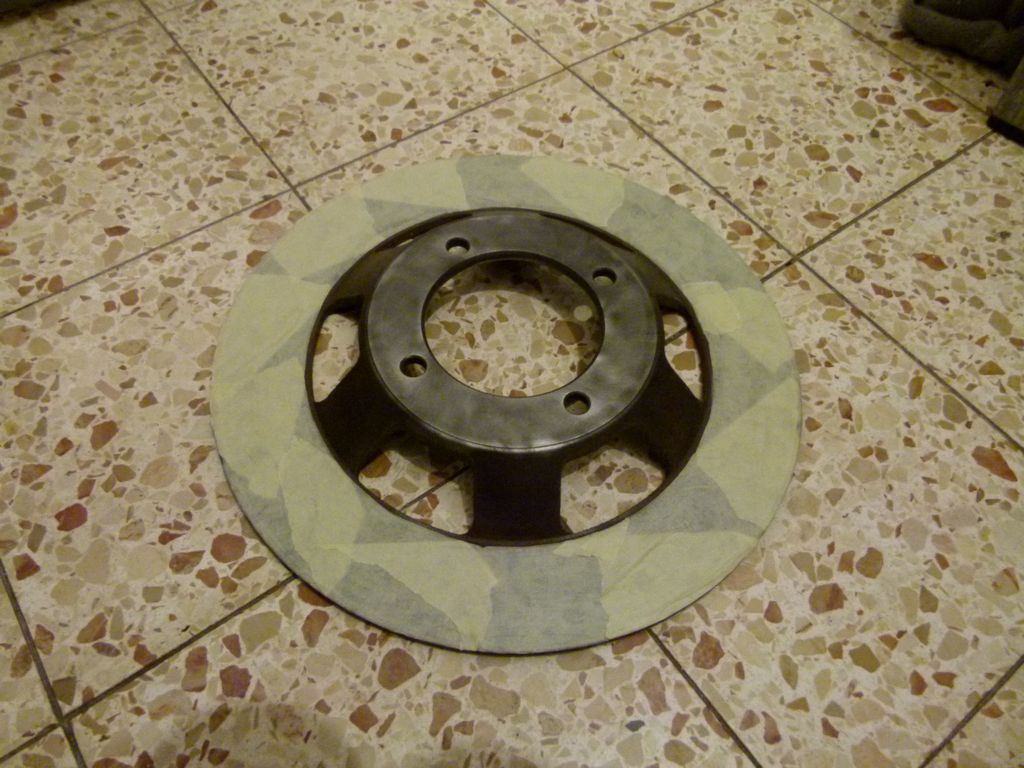

צלחות בלם.
הראשונה נוקתה, לוטשה ונצבעה בצבע עמיד בחום.
לשם כך, "איזקתי" מקדחה עם ראש מברשת נחושת לכסא, ליטשתי את פני השטח (מברשת זו לא "חודרת" אלא רק מנקה את מה שמעל פני השטח), ניקוי בטינר, סימון וצביעה.
מחר לאחר ייבוש מלא אבדוק את עמידות הצבע ולאחר מכן ילוטשו וייצבעו הבאות.
ליאור.

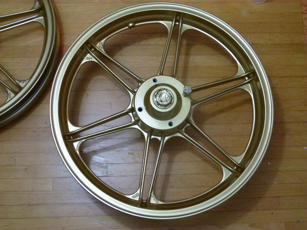

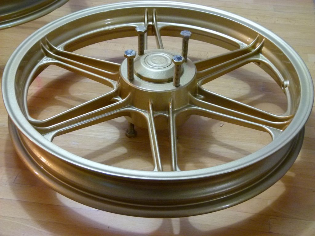

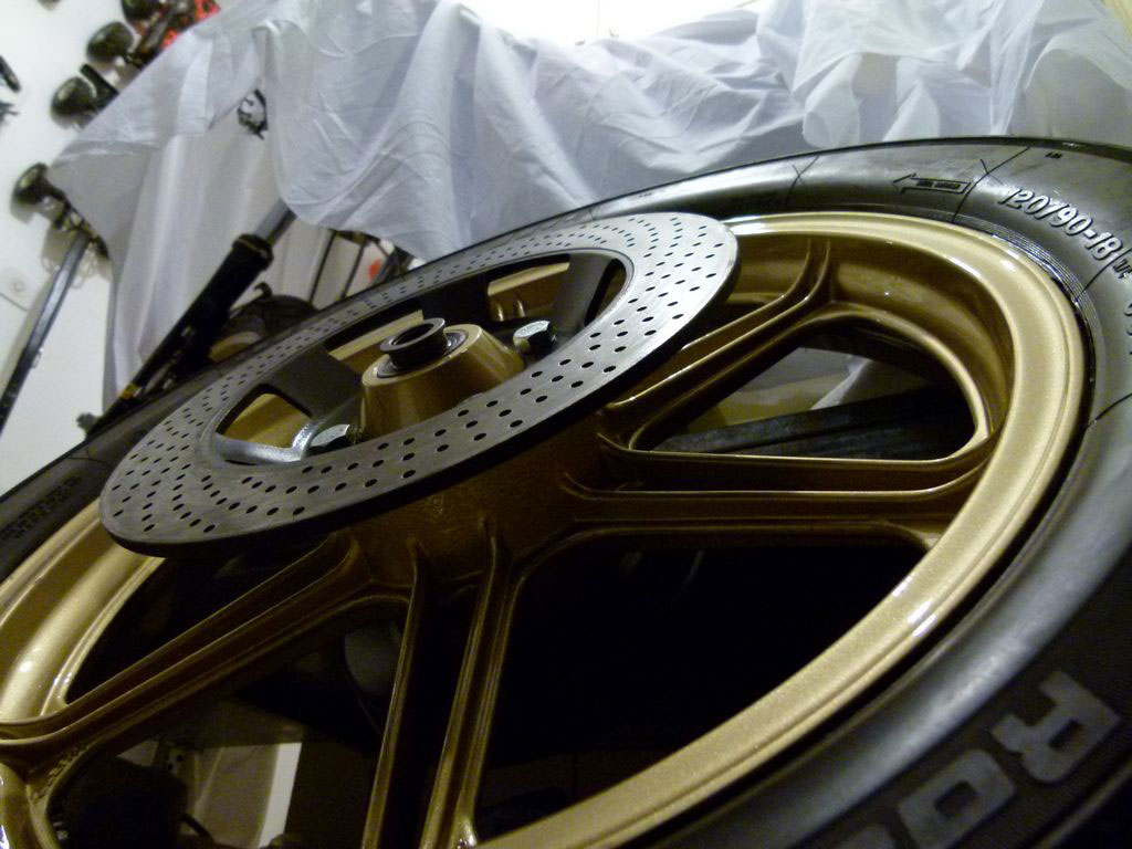

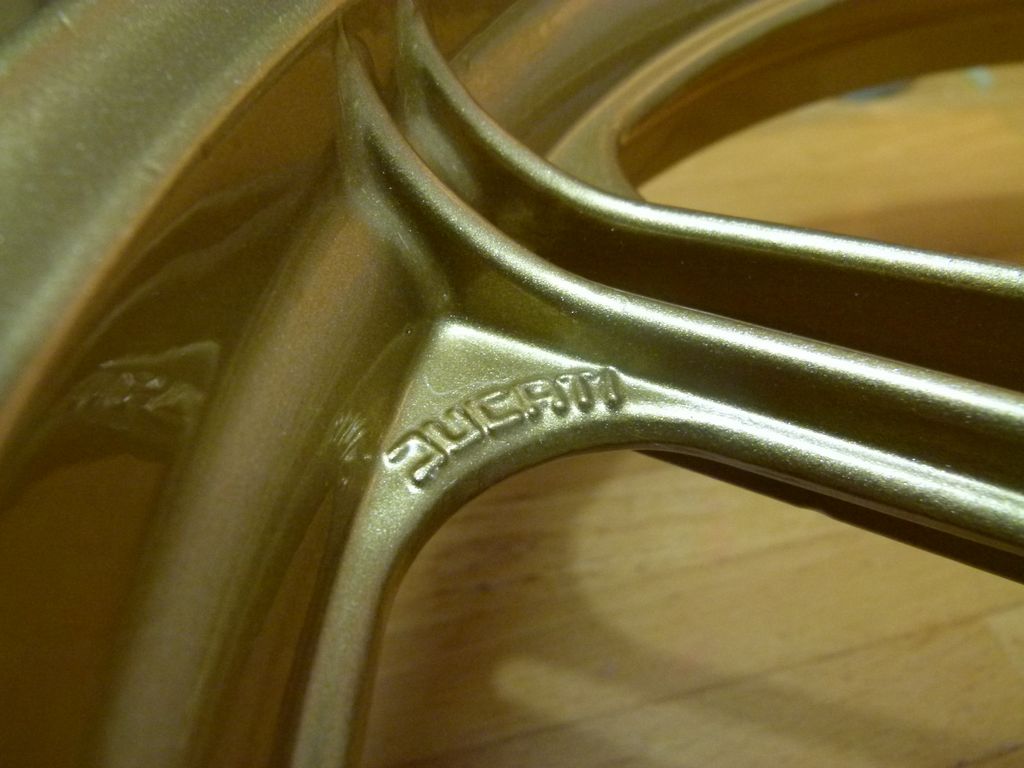

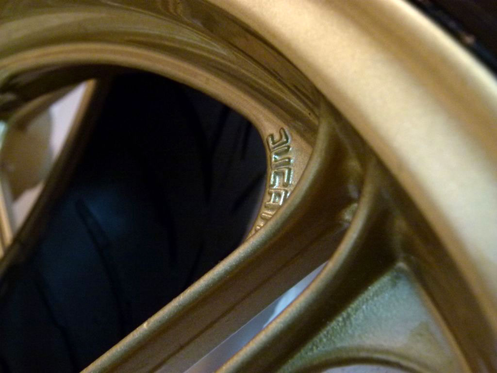

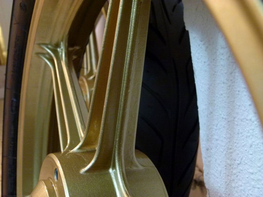

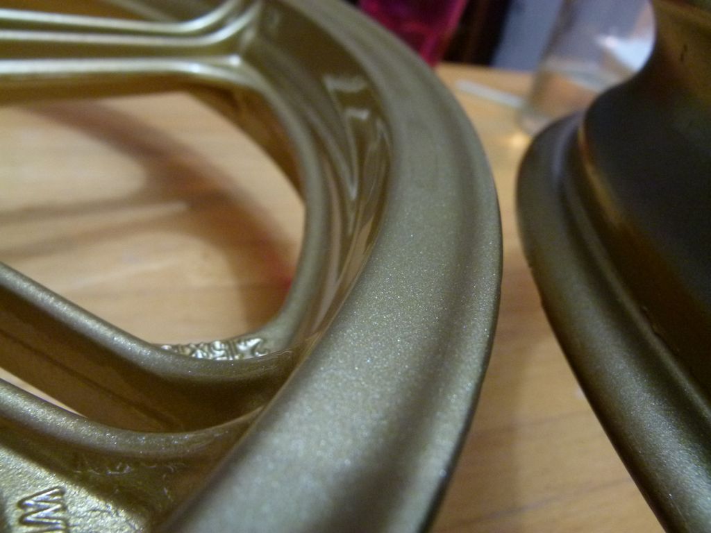

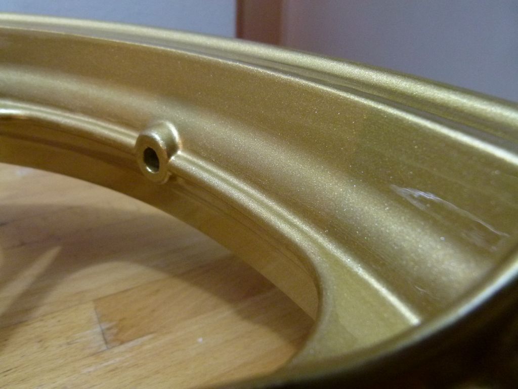

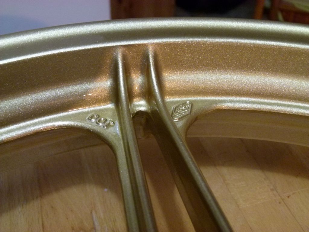

ג'אנטים חזרו מצבע, יצא מדהים לדעתי.
הצבע זהה לזה של המדבקות השונות לאורך האופנוע כפי שנראה בתמונות למטה (להלן - אקזמפלר ה"שאיפה").

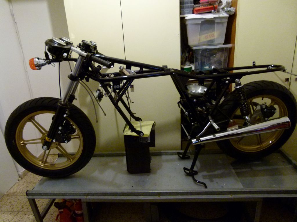

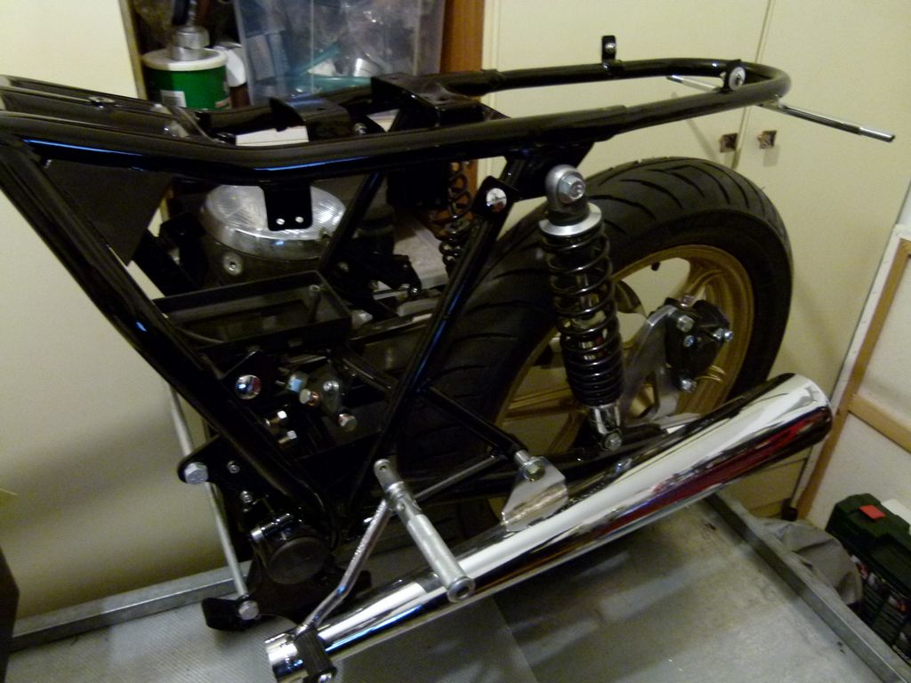

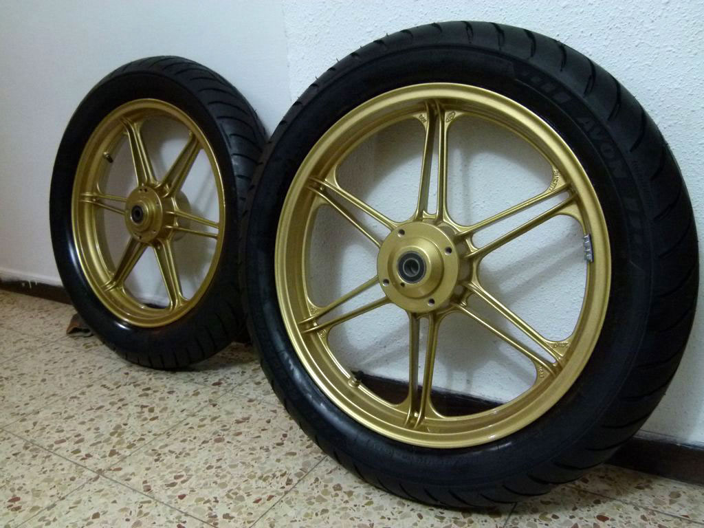

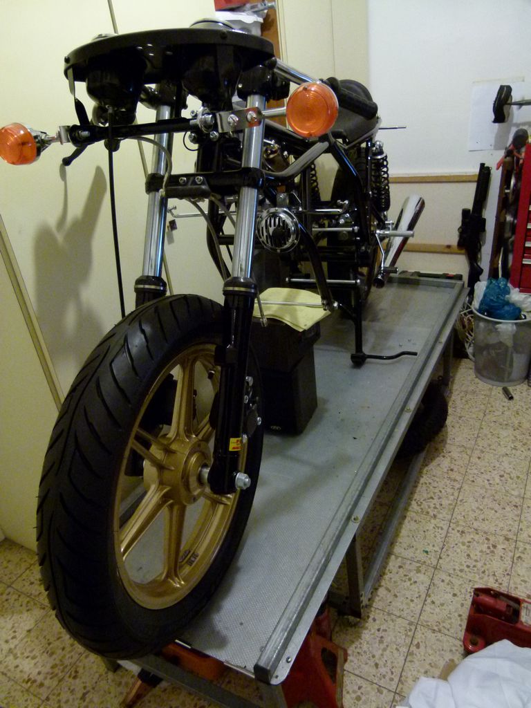

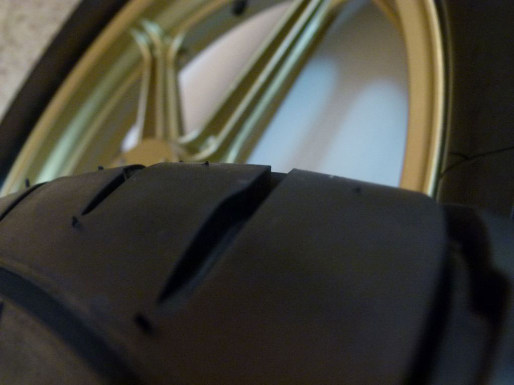

השלב הבא, הרכבת צמיגים, ככל הנראה מחר ומשם הרכבת צלחות הבלם והרכבת הגלגלים על האופנוע.

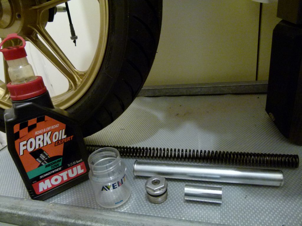

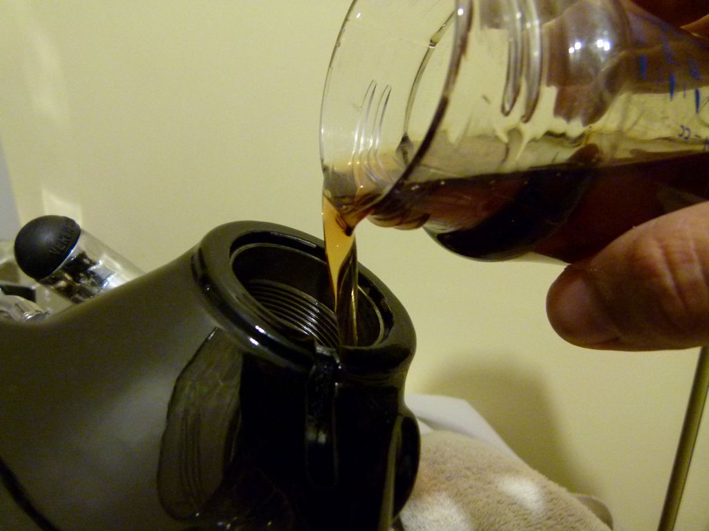

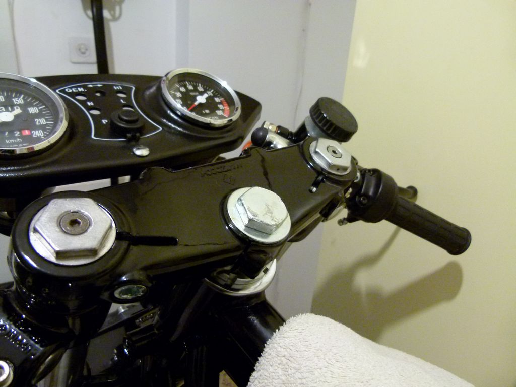

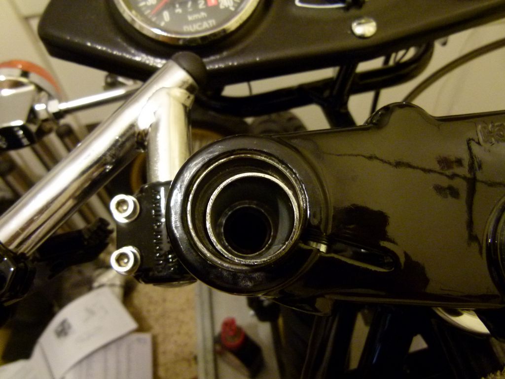

מילוי שמן במזלג עפ"י הכתוב בספר (185 מ"ל, 5W-10W)

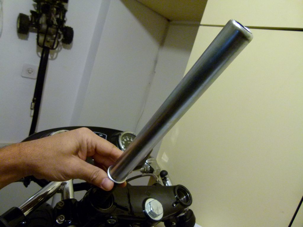

החדרת הקפיץ הפנימי והטיוב בהתאמה (חלקי המתכת עברו ניקוי בחומצה וציפוי אבץ)
ספייסר

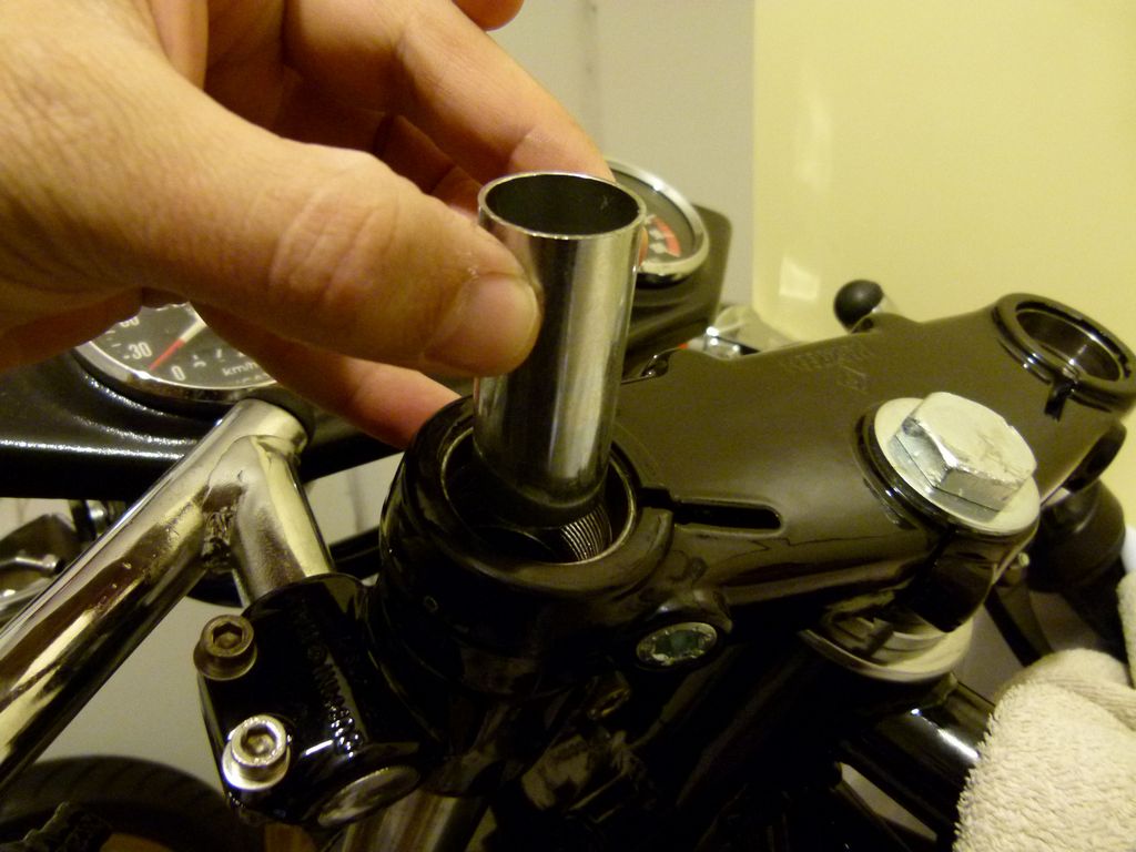

בדיקת התאמה

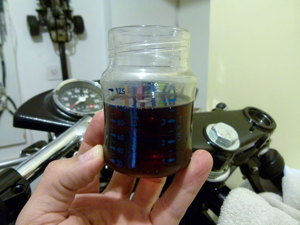

מילוי שמן (שהילד ישתה מכוס... מספיק עם הפינוקים האלו.. בקבוק.. :D)

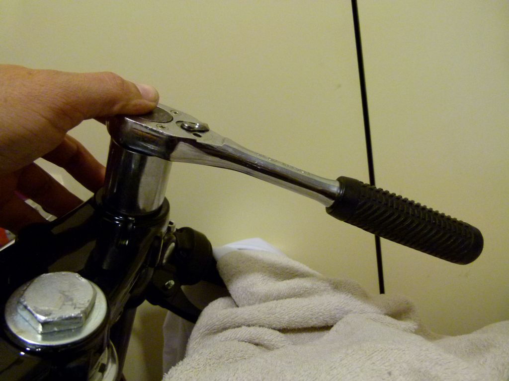

בעזרת לחיצה על הבוקסה, (התנגדות מהקפיץ) הברגה של הבורג.
זהו.

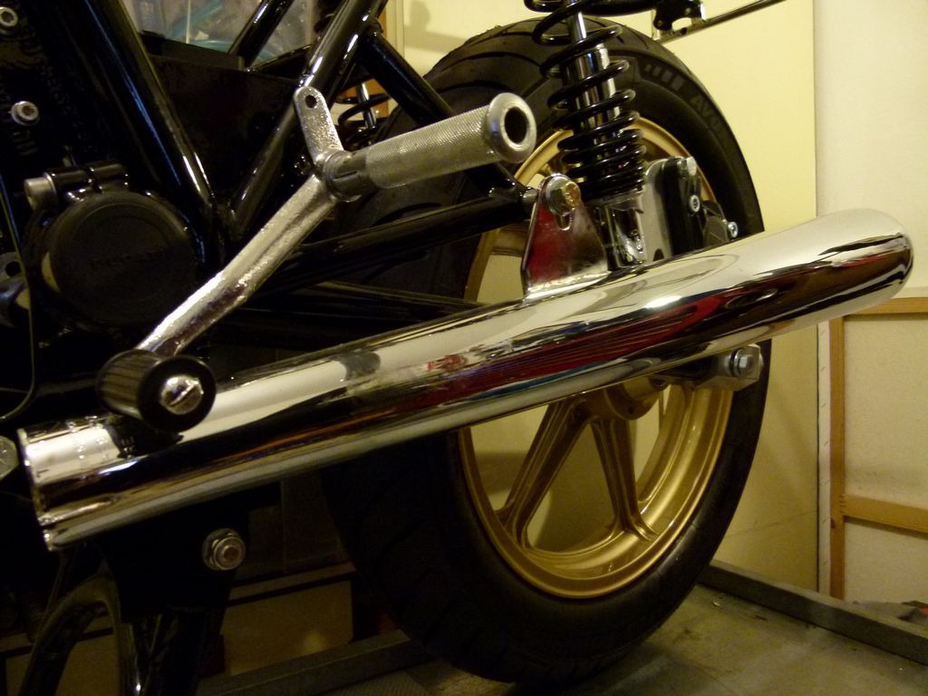

העיקר שיש זמבורה! :lol:
אם אתה רוצה להקפיד לגמרי על המקוריות, הצפצפה המקורית היא voxbell
אכן :) ו... אני לא מקפיד לגמרי על המקוריות... נותן קצת טעם אישי בכל מיני מקומות :wink:

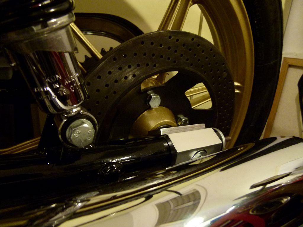

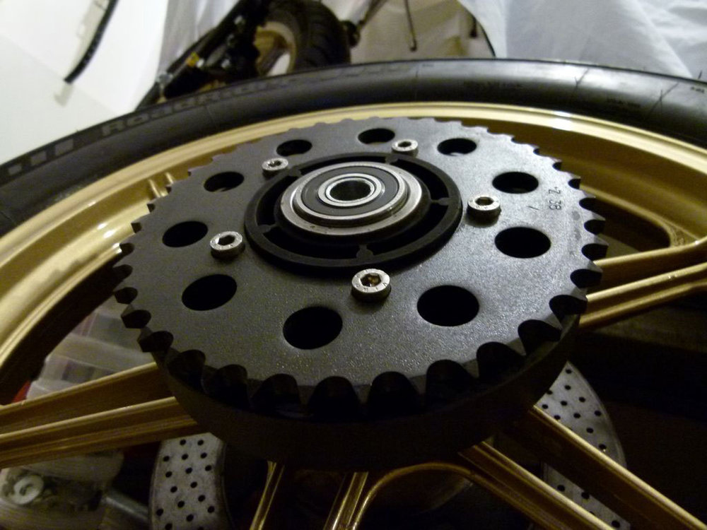

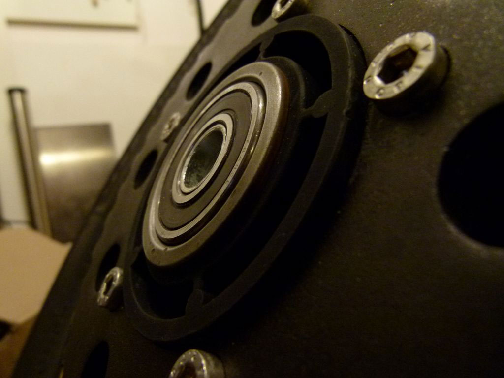

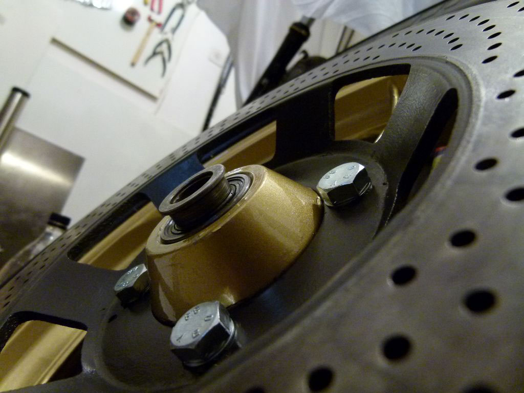

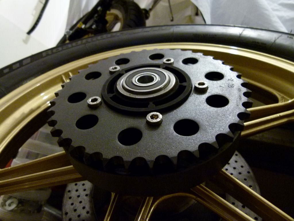

לצערי מלאכת הרכבת הגלגל האחורי תכנס להקפאה של כשבועיים, עת תגיע טבעת ספייסר שככל הנראה אבד איפשהו בתהליך (ואם לקרוא לתינוק בשמו, ידעתי שבשלב מסויים כשהילדים משחקים בכל החלקים משהו יאבד... לפחות התכוננתי נפשית והכיף שלהם שווה את האבידה :lol:).
ניתן אגב לייצר כזה דבר כאן אצל חרט. בדקתי בשתי מקומות והם מבקשים כ-80-100 ש"ח על החלק ואז... צריך לעשות לו גם ציפוי אבץ. ויתרתי על התענוג המקומי והזמנתי חדש ב-$8.80 כולל משלוח מקנדה :)

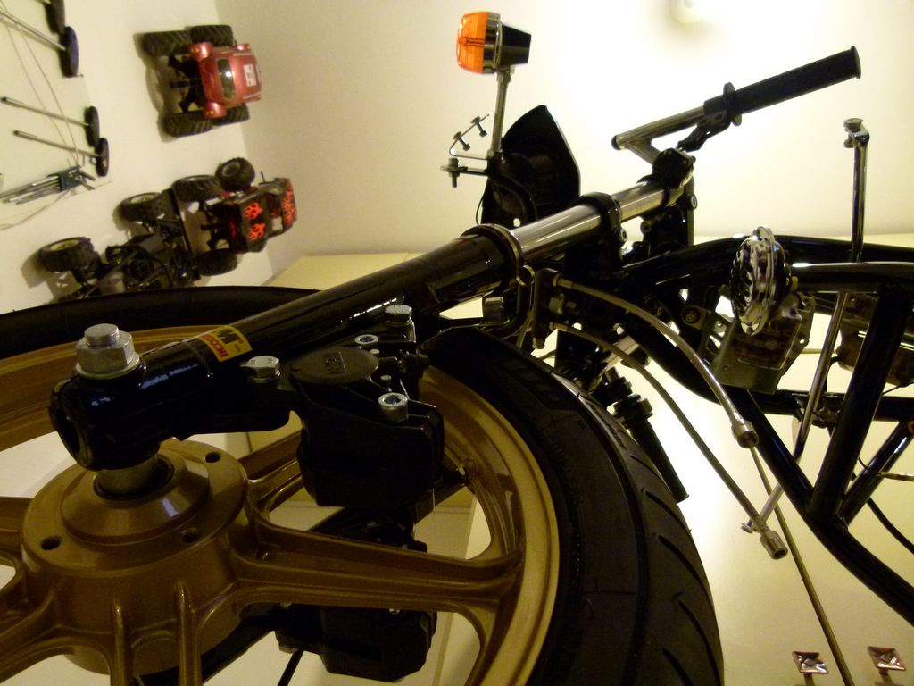

הגלגל האחורי כאמור מוכן אך יורכב בהמשך. מחר אמשיך את העבודה על הקדמי במטרה להגיע למצב הרכבה בסוף היום.
אגב... אני נהנה מאוד לצלם ולכן לפעמים יוצאות תמונות שלא ממש קשורות אך אני נהנה לראות אותן... :-D
ליאור.
