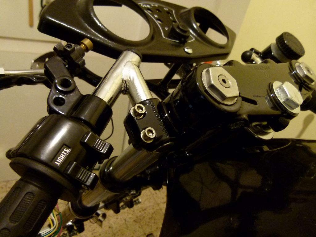

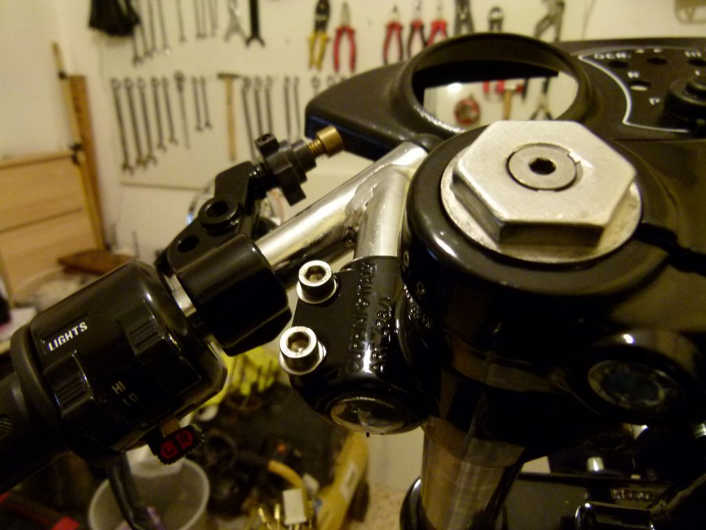

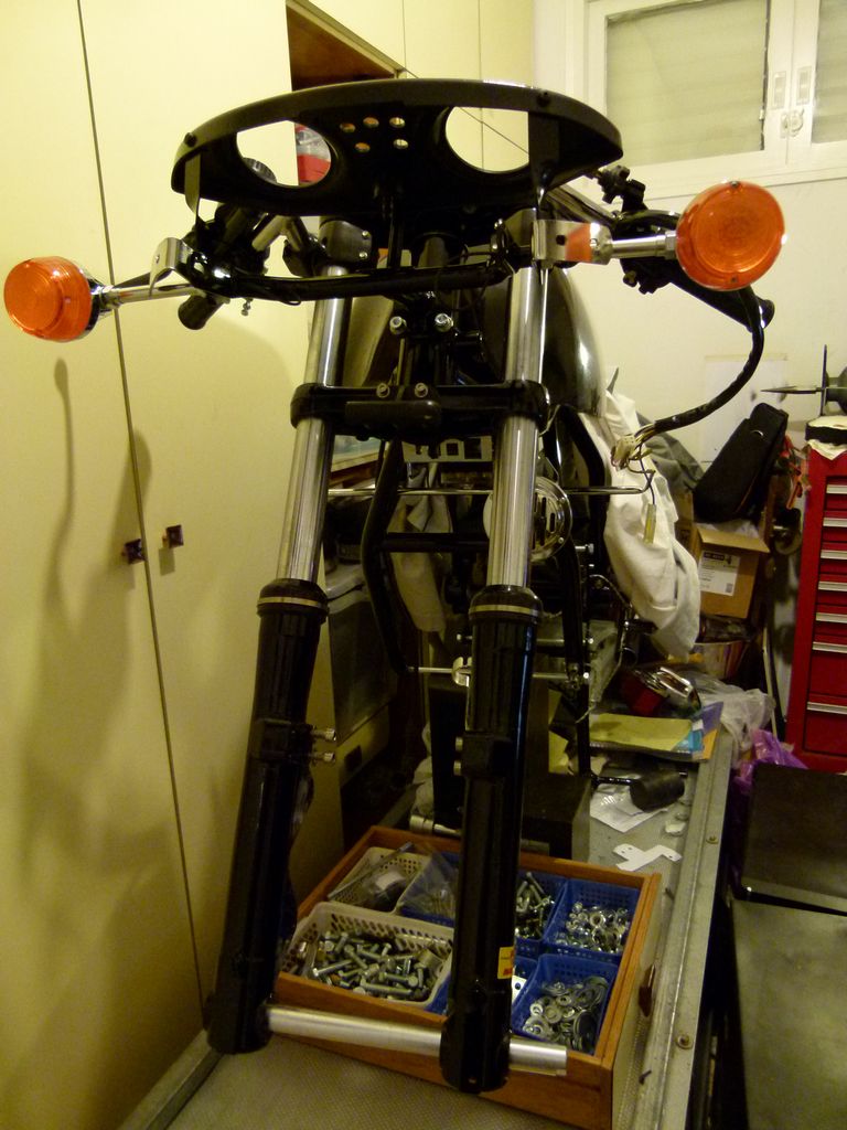

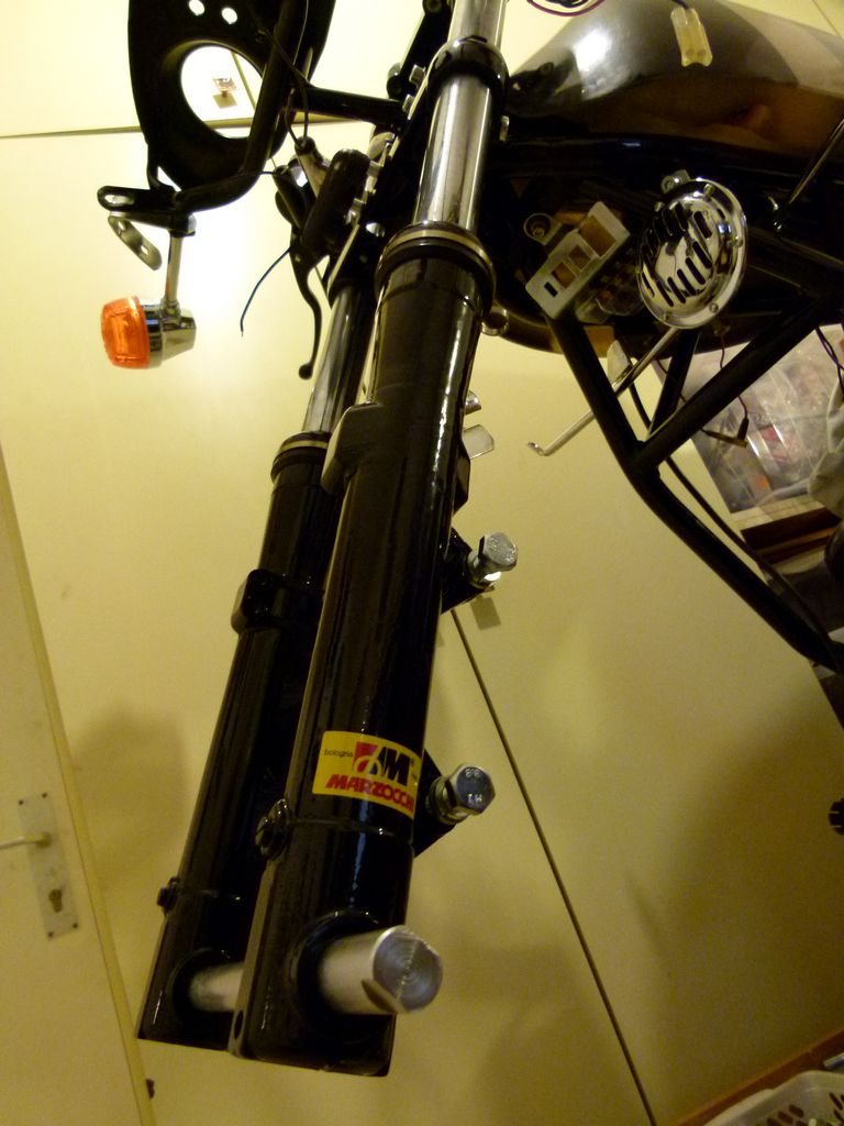

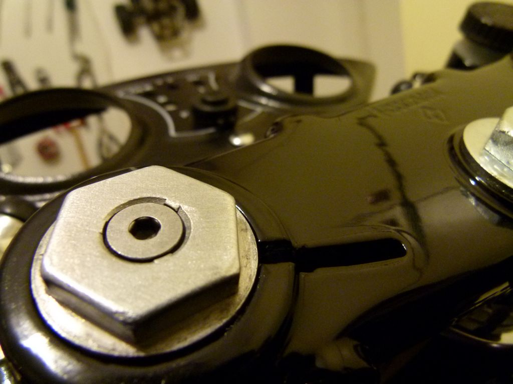

המשך - הרכבת מזלג קדמי ומכלוליו.
מחר/מחרתיים הקליפרים חוזרים מאנודייז ויורכבו עם הצנרת וכל הנלווה לכך.
את צביעת חלקי המזלג בשחור ביצע ארז דרור ברמה מושלמת.
שבוע טוב!
ליאור.

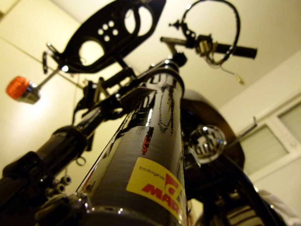

מדבקה חדשה - מקורית

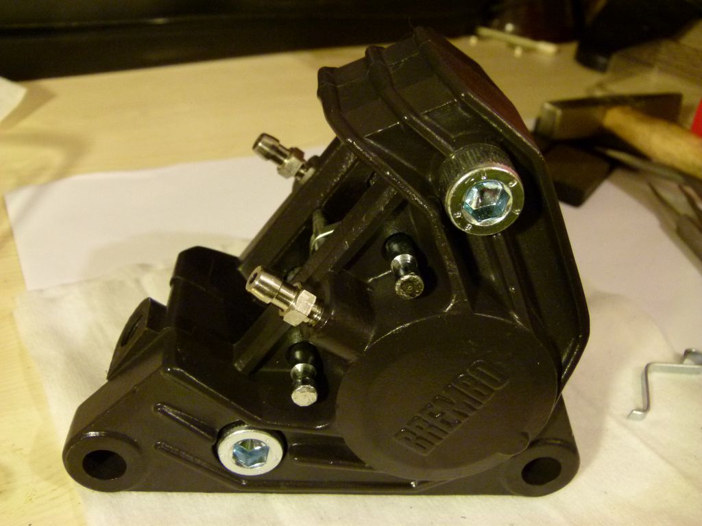

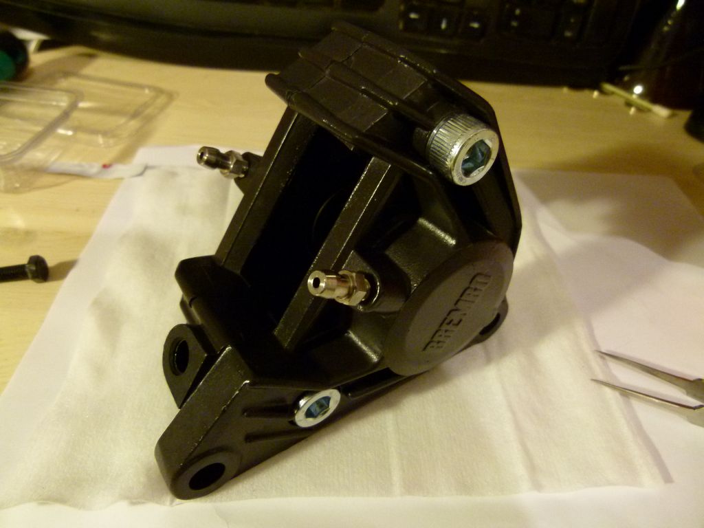

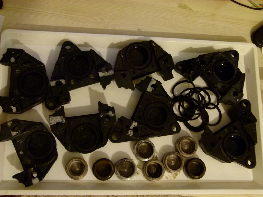

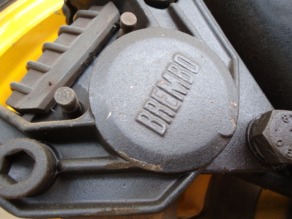

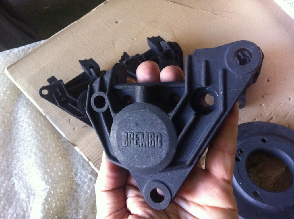

קליפרים.
לדוקאטי שני קליפרים קדמיים ואחד אחורי, תוצרת ברמבו, חובקים בלמי דיסק מאוררים בקוטר 280 מ"מ.

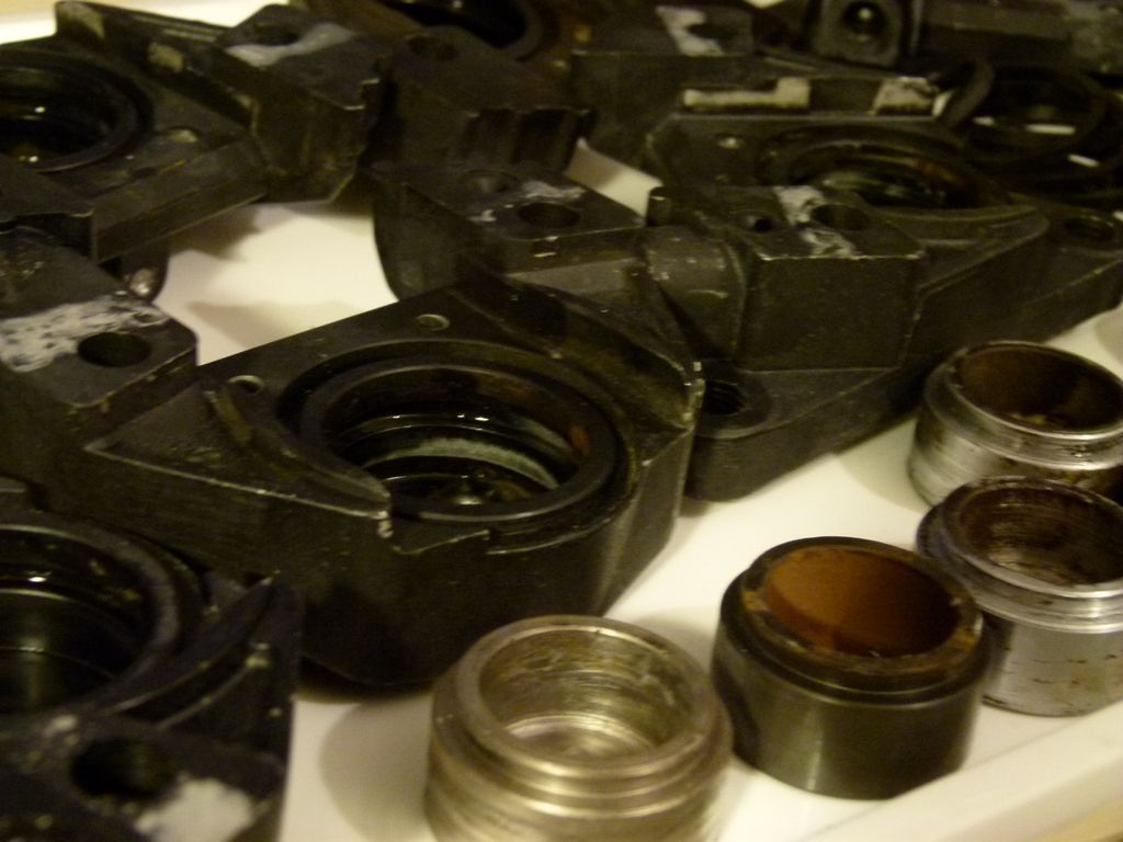

לשמחתי בעליו הקודמים של האופנוע אגר מלאי חלקים ומתוך מלאי של קליפרים (12...) בחרתי שלושה שנחשבים לטובים ביותר, שכן יש להם פתח ניקוז בשני צידי הקליפרים.
בתחילה, פירקתי את הקליפרים לגורמים, לפתוח את כל הברגים, להוציא את כל הגומיות, לשלוף בוכנות, פשוט למדי.
השלב הבא היה הזמנת סטים לשיפוץ קליפרים מהדגם הספציפי - סט גומיות, סט בוכנות, ברגי ניקוז.
הברגים וחלקי המתכת השונים נשלחו לניקוי בחומצה וגילוון באבץ לבן.

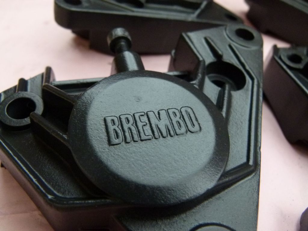

הקליפרים עצמם עברו ניקוי בהתזה סודה. לאחר ההתזה, הם נראו אותו דבר בדיוק... למעט היותם נקיים, שכן הקליפרים עברו אנודייז שחור במקור ולאחר הסרת הצבע מהם המראה היה דומה מאוד למצב ההתחלתי. האנודייז היה במצב לא יותר מסביר ובמקומות שונים ניתן היה לראות את האלומיניום ושריטות באנודייז, מה שמבחינתי מחייב ציפוי מחדש.
השלב הבא, הסרת האנודייז וציפוי אנודייז מחדש. בעזרת "שואף את ברוק ציפויים בע"מ" באיזור התעשייה ראשל"צ בוצעה המלאכה. התוצאה לא מצאה חן בעיניי במיוחד... שכן בגלל היות הקליפרים עשויים מסגסוגת אלומיניום ולא חריטת CNC, נוצרו גוונים שונים...

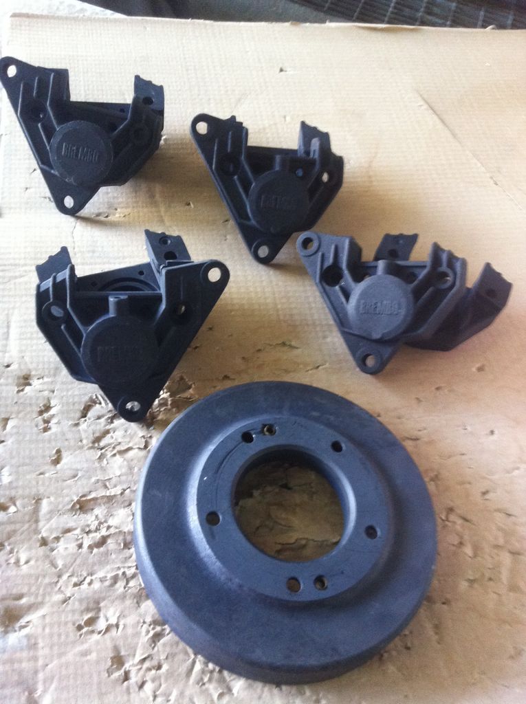

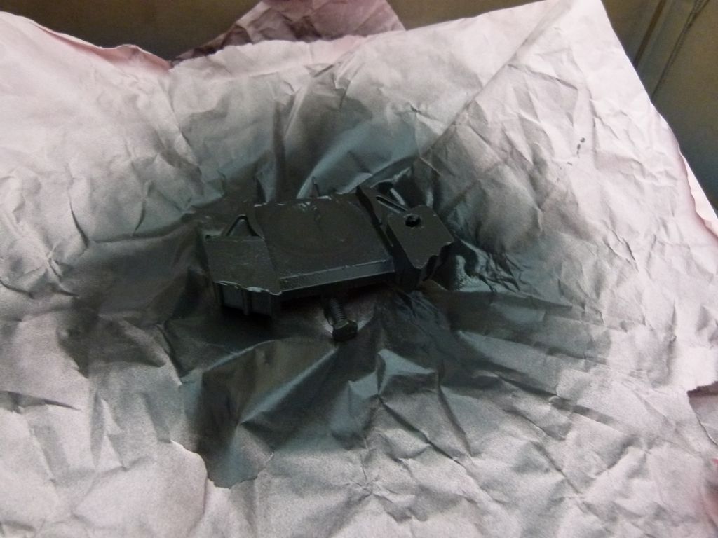

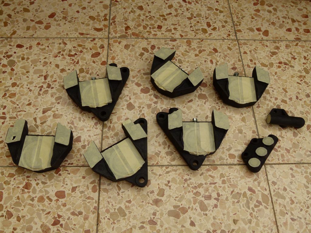

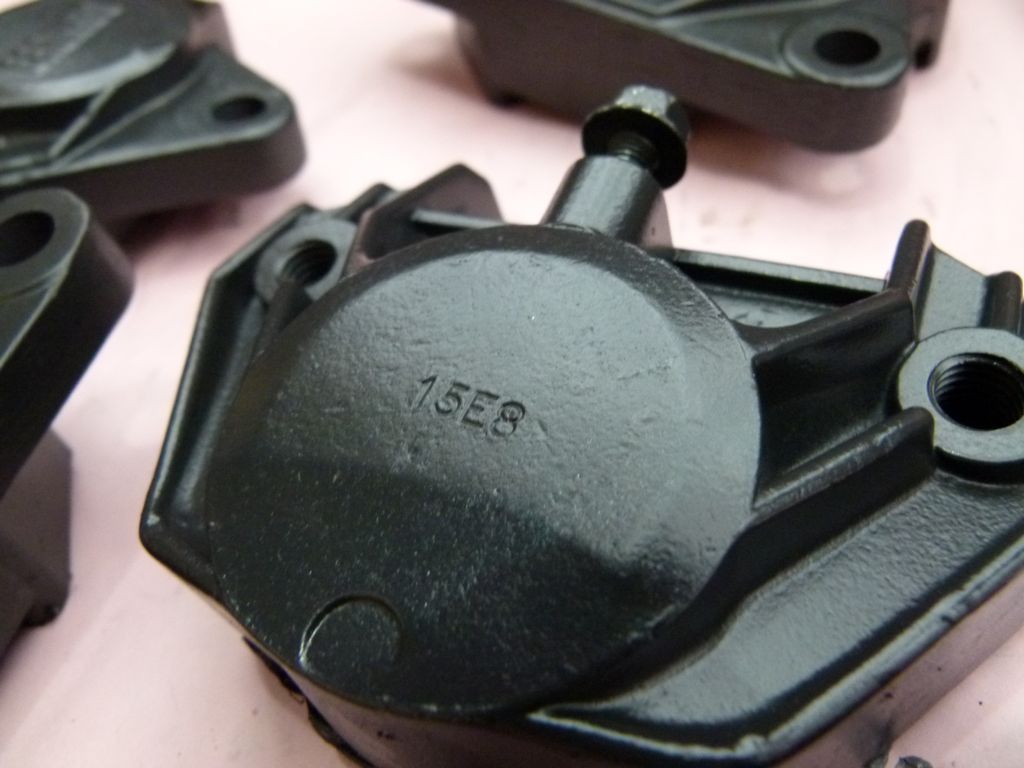

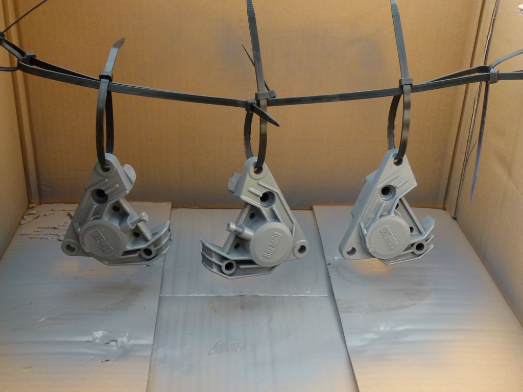

השלב הבא היה ברור לי עד מאוד - צביעה.
נסיעה ל-"טופ קולור" ביצחק שדה בת"א וקניה של ייסוד אלומינום שמתאים לצביעה על אנודייז (למרות שיש הטוענים שאין צורך בייסוד על אנודייז בשל היותו בעצמו צורב) וצבע שחור מט, בגוון המתאים למקור.
אטימת הפתחים השונים בעזרת נייר דבק.

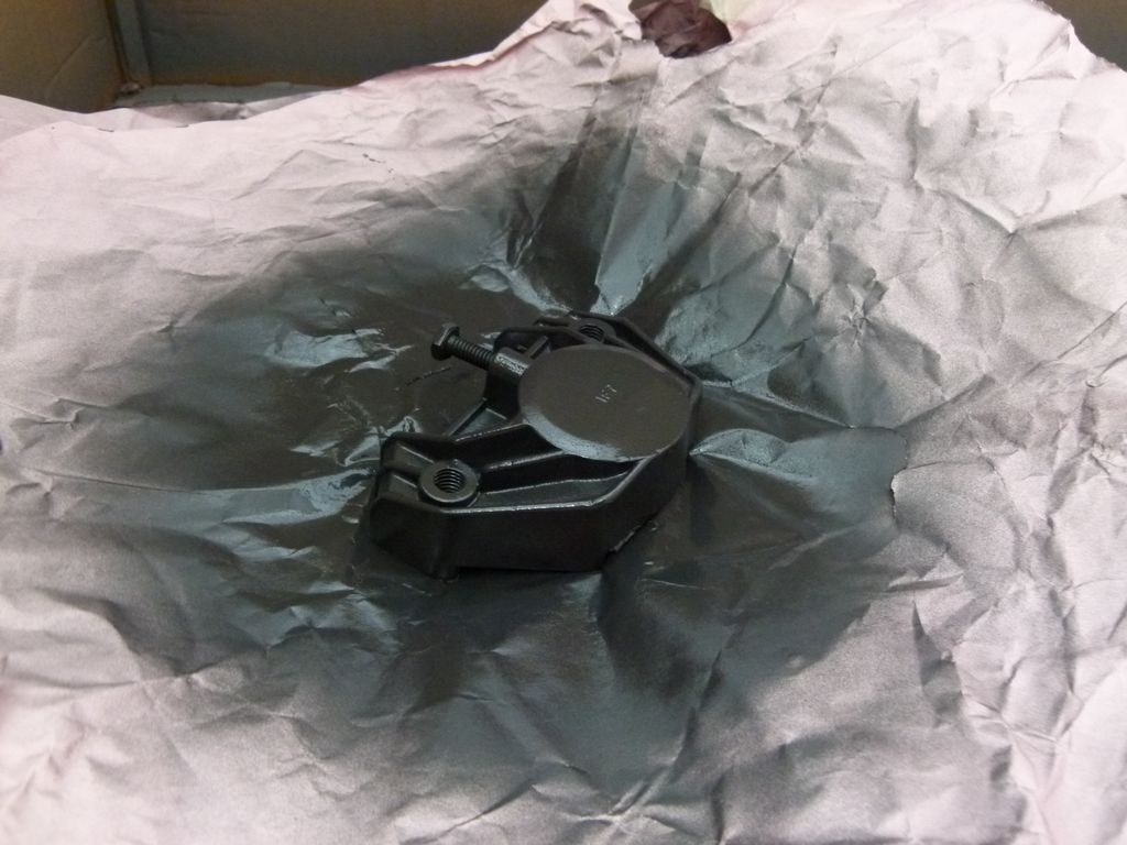

את רוב התהליכים אני עושה בבית, לרבות הצביעה... לדוגמא, שימוש בקרטון של שואב אבק שקנה השכן והפיכתו לתנור מאולתר :). טמפרטורת חדר של למעלה מ-25 מעלות ומאוורר הפועל בדיוק מעל ה"תנור ישלימו את האווירה.
ניקוי החלקים בטינר 21 לפני הצביעה (להסרת שומנים, לכלוך וכו', למרות שרק לפני "רגע" הם עברו אנודייז).

צביעת החלקים השונים בייסוד

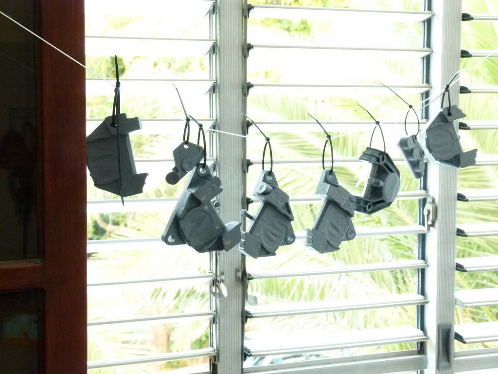

תליה לייבוש. שעה- שעתיים ביום חמים מספיקות בהחלט.
צביעה.
החלקים צבועים, מתייבשים לאיטם.
ו... מה עושים כשהאשה חוזרת הביתה? קיפול מהיר והופ... יש סטנד לסל הכביסה.. "ריח של צבע? באמת? אולי השכנים צבעו את השואב החדש או משהו...."

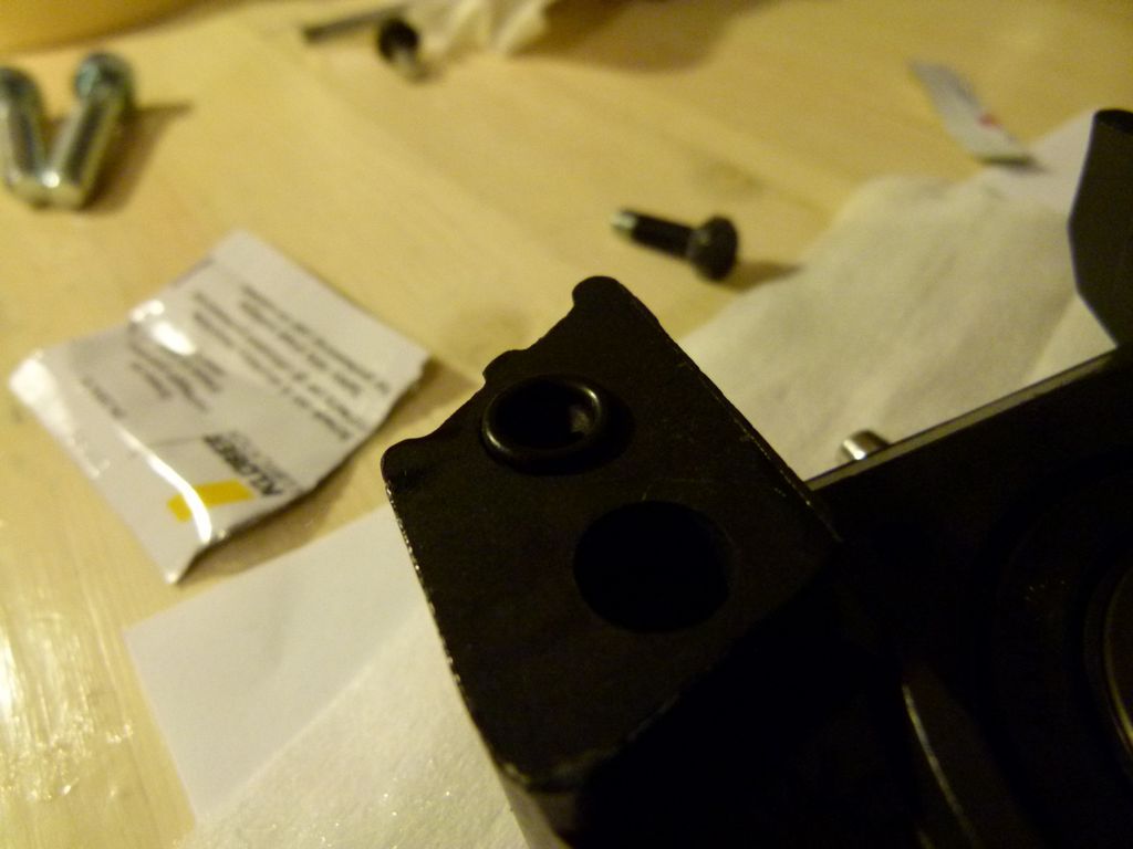

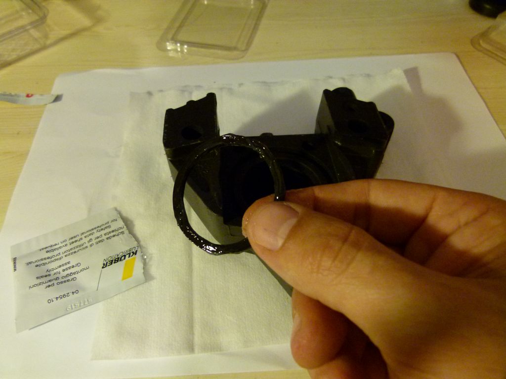

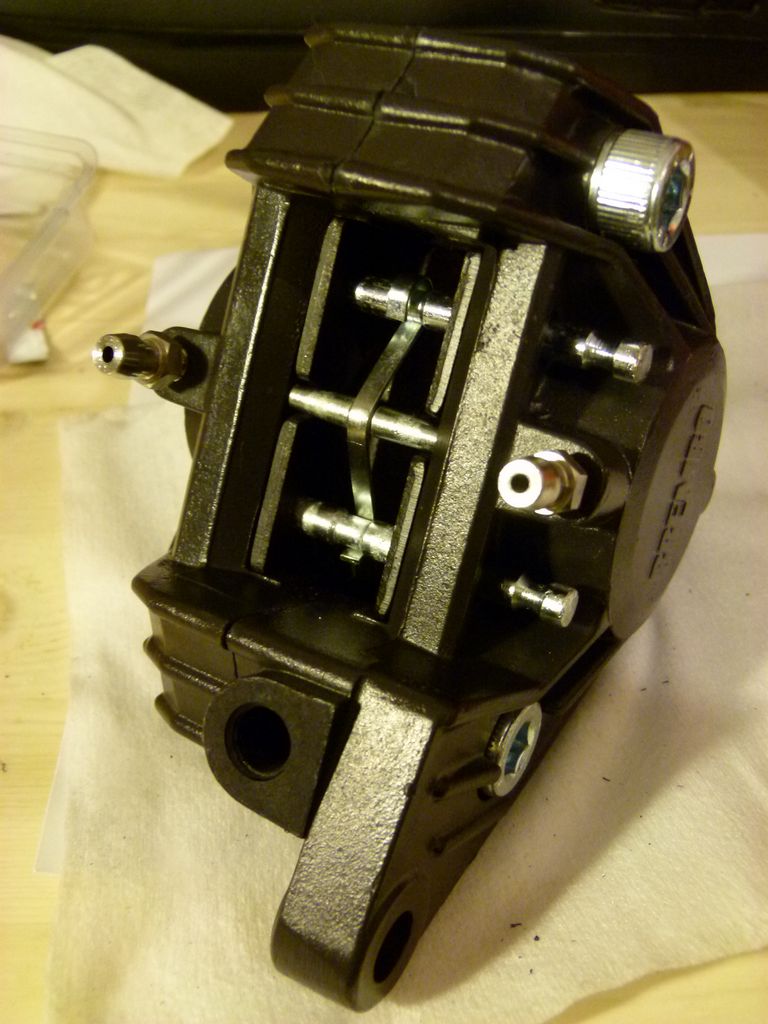

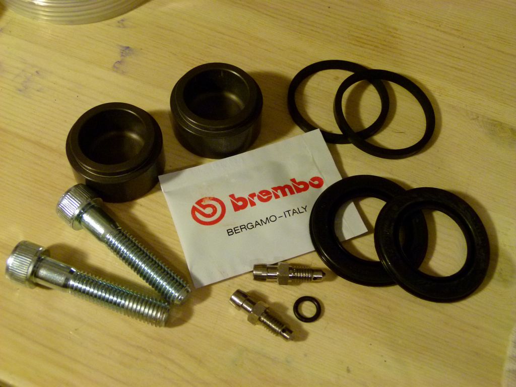

בתמונה, שלושה קיטים שונים המשמשים לשיפוץ קליפר אחד...
גירוז גומיית הבוכנה בגריז ייעודי המסופק עם הקיט
הכנסת הבוכנה.
גומיית בוכנה (משמשת בעיקר למניעת חדירת אבק פנימה)

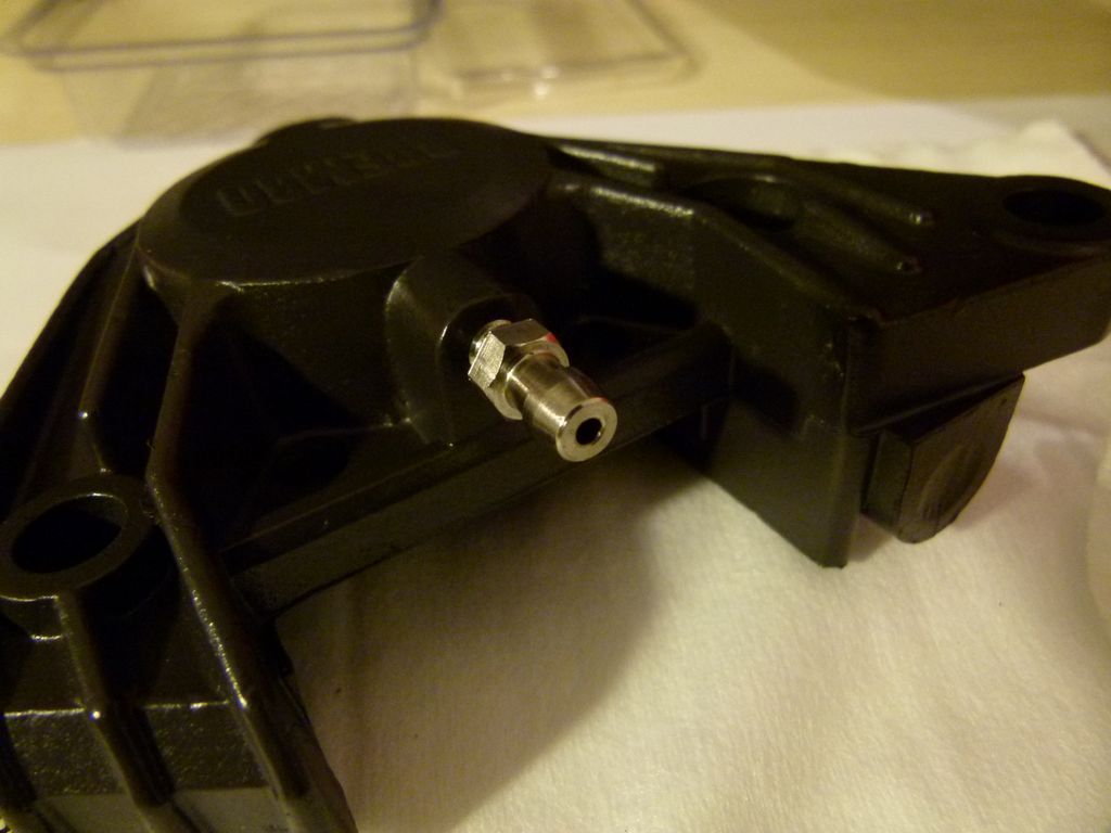

בורג ניקוז חדש
הנ"ל מבוצע גם על החצי השני של הקליפר
O-Ring בין שני החלקים לפני סגירה
הקליפר עצמו מוכן

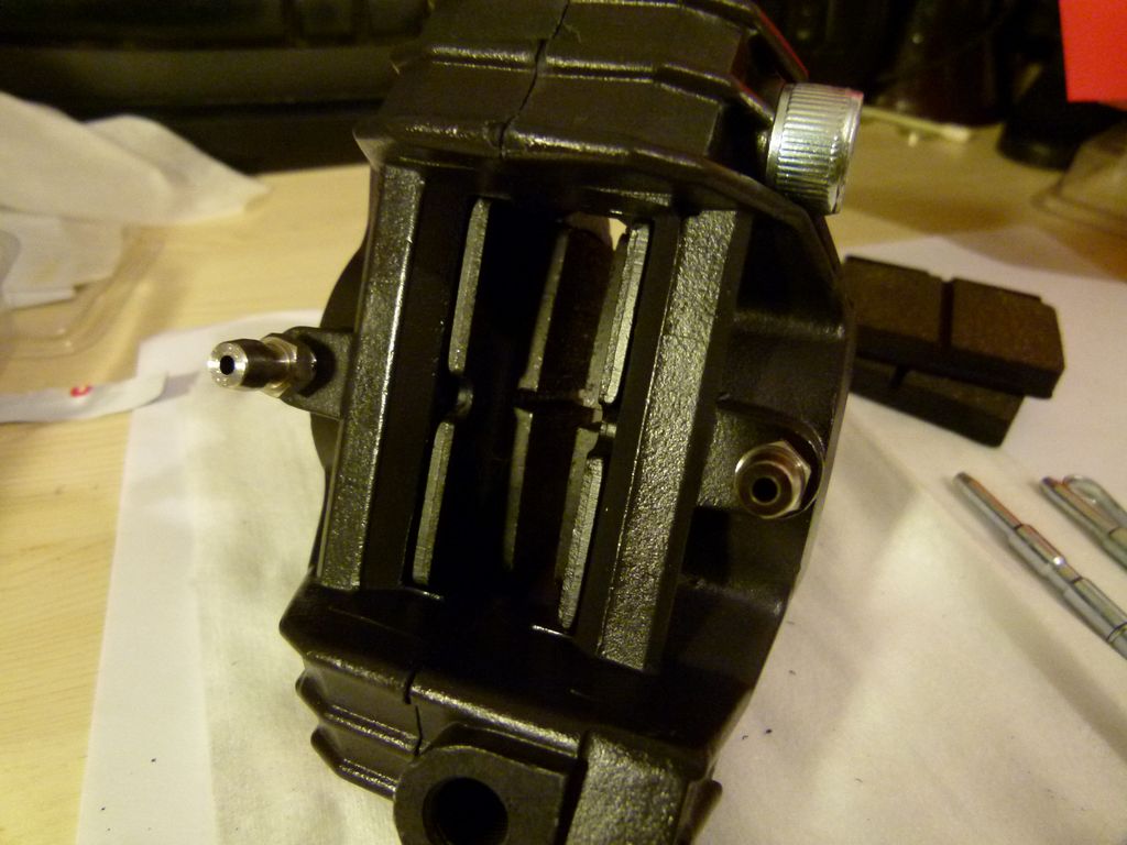

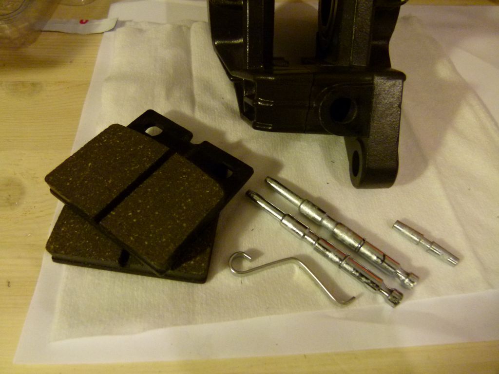

רפידות חדשות לצד חלקי הקליפר לאחר הגילוון
הופ הופ הכל במקום

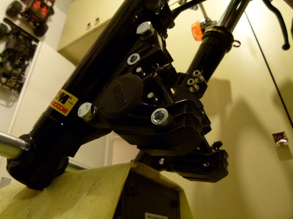

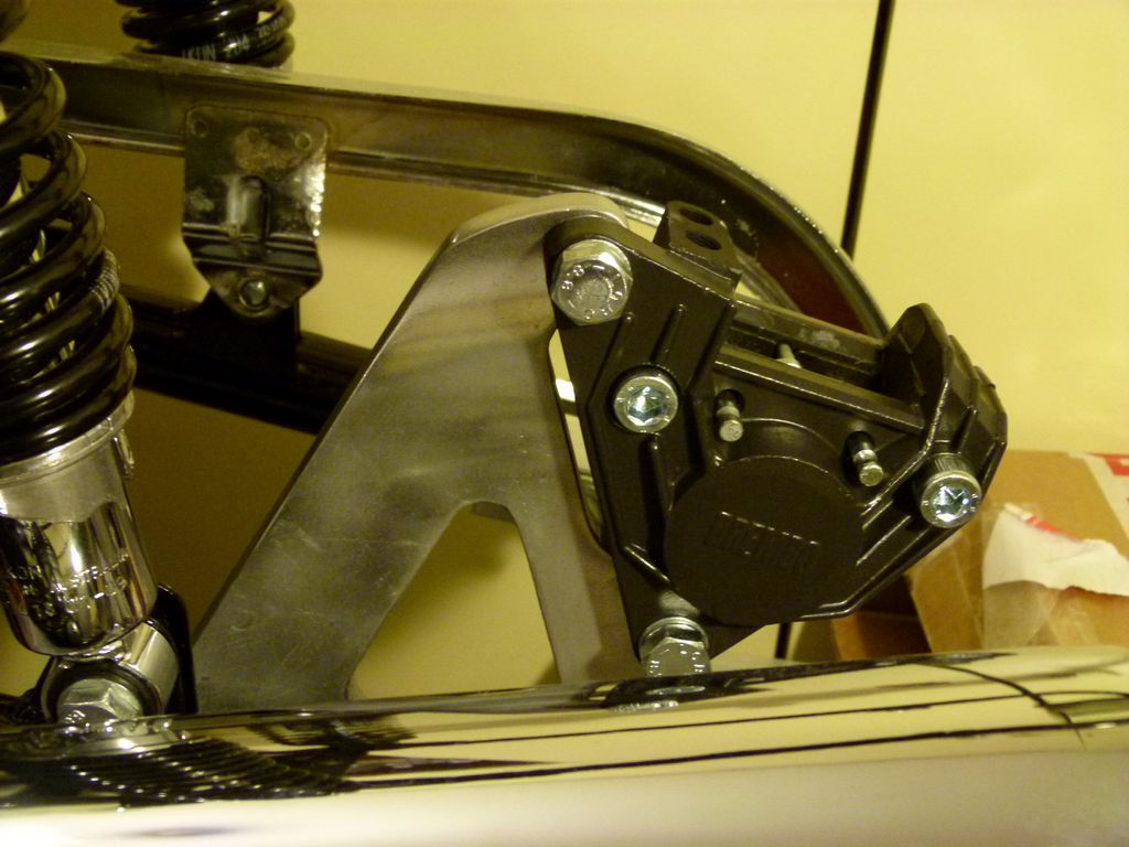

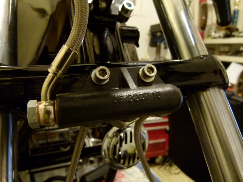

הרכבה על המזלג הקדמי והמתלה האחורי

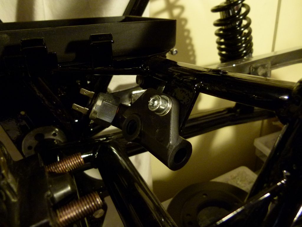

הרכבת צומת קדמי ואחורי

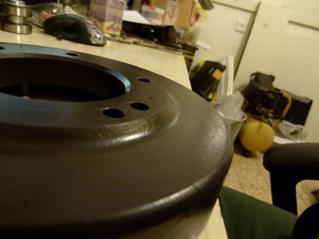

חלק נוסף שזכה לתשומת לב הוא בית ה-Cush Drive Rubber (איך קוראים לזה בעברית?).
לאחר הגילוון נותר החלק אמנם מוגן מהתחמצנות אך מכוער להחריד....
"על הדרך" נצבע גם הוא... ייסוד, ליטוש בנייר מים 1200 וצבע.

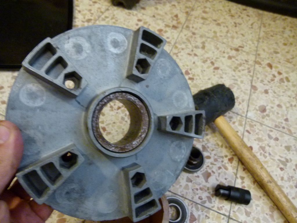

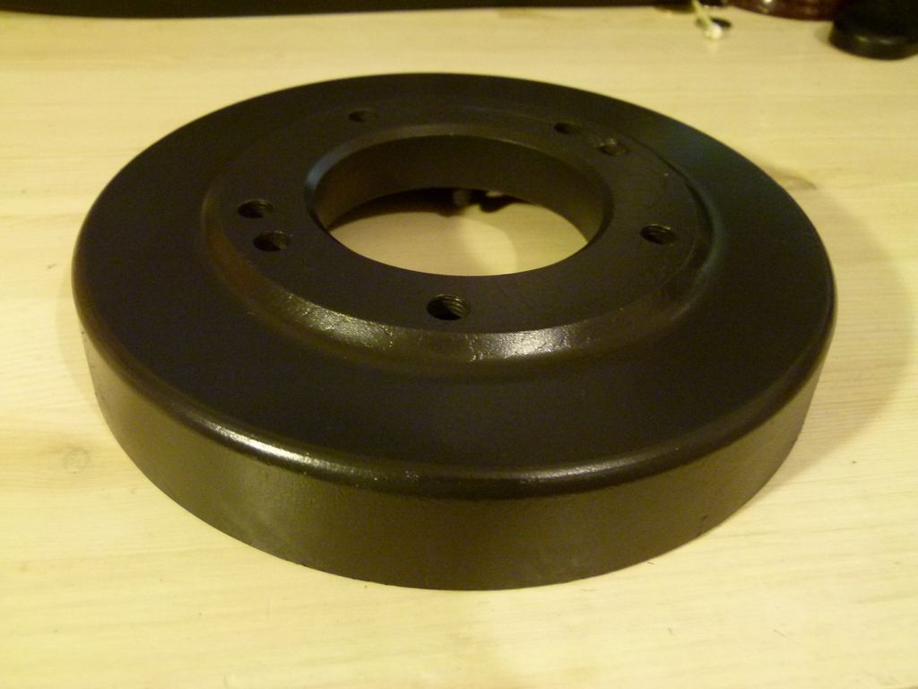

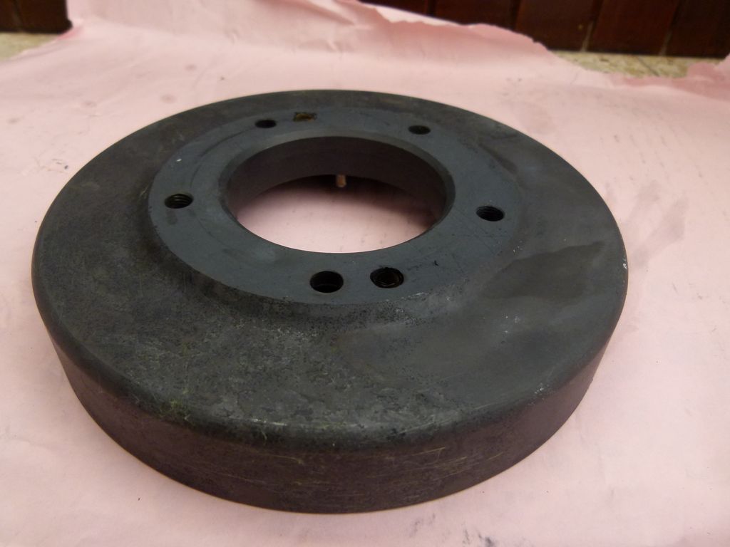

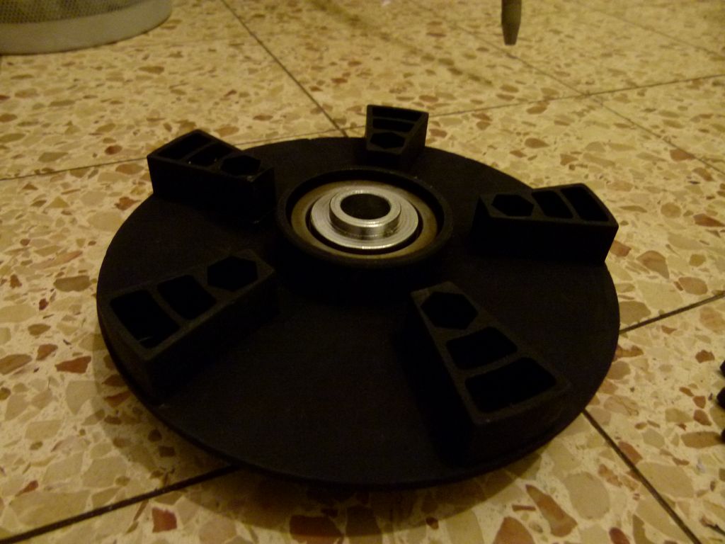

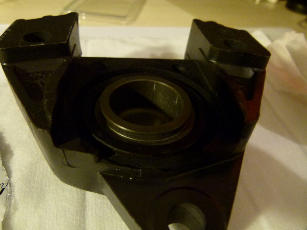

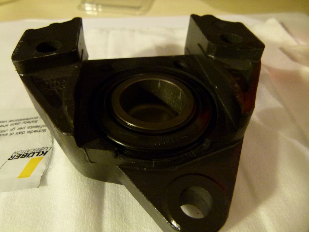

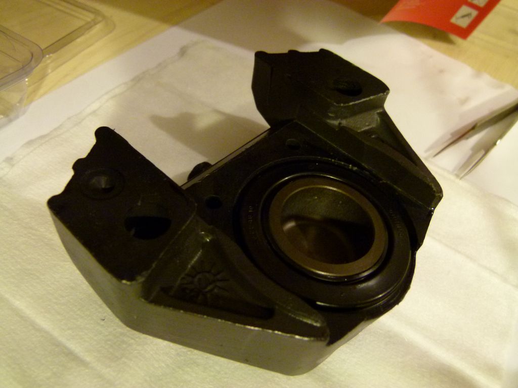

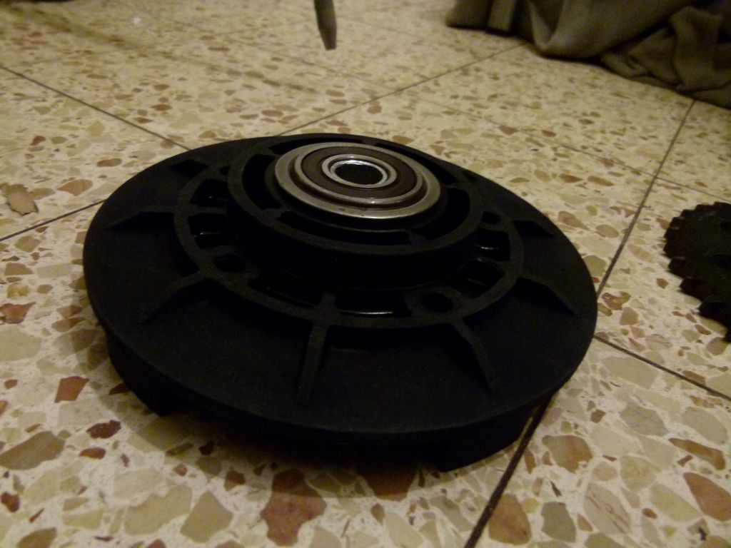

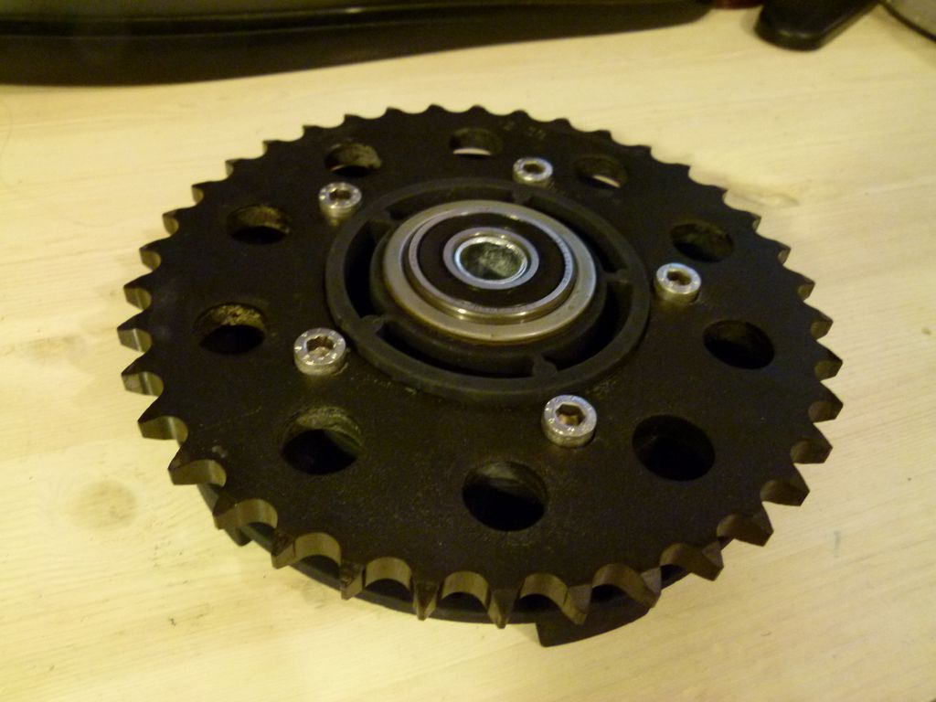

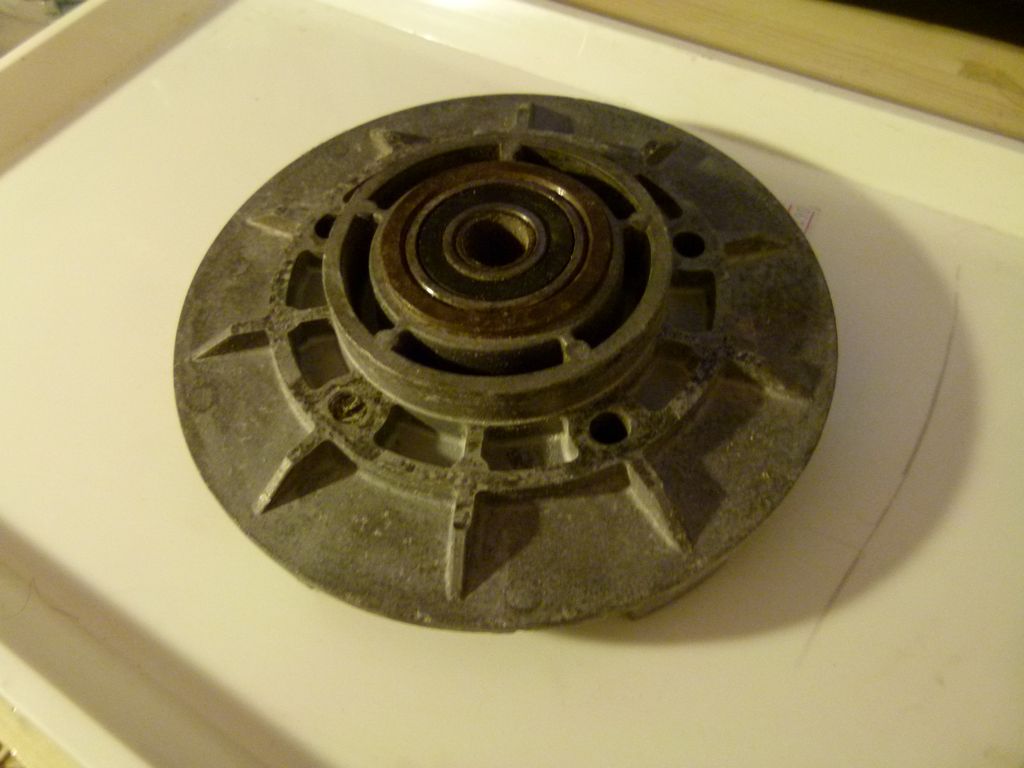

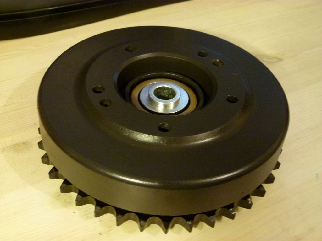

סיום שיפוץ בית ה-Cush Drive Rubber + גלגל השיניים האחורי.
בעדכונים קודמים הראיתי את תהליך חליצת המיסבים. החלק נשלח לאנודייז שחור. תותבי המיסבים נשלחו לגילוון באבץ לבן.
הורכבו מיסבים חדשים והיחידה עצמה הושחלה די בקלות (גריז, פטיש גומי ובוקסה קטנה במעט מהקוטר החיצוני של המיסב).

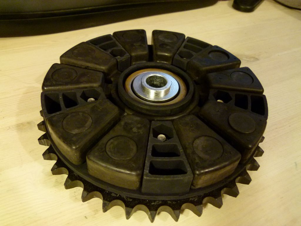

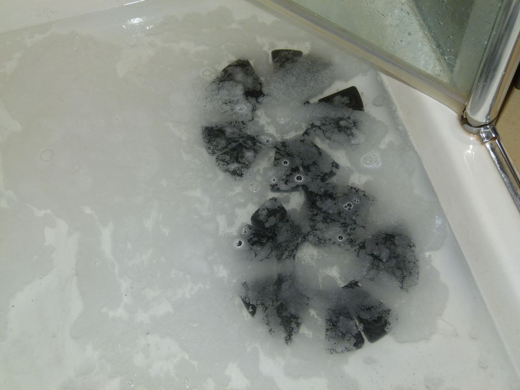

לאחר יום עבודה, מקלחת מרעננת ואיתי במקלחת התקלחו גם שני Cush Drive Rubber (איך קוראים לזה בעברית???) בכדי לנקות אותם במים חמים עם סבון, הם נשארו שם אחריי למשך כחצי שעה ולאחר מכן נשטפו היטב.
הרכבת גלגל השיניים
מיקום ה-Cush Drive Rubber
מוכן להרכבה על הגלגל, לכשיחזור מהצביעה.

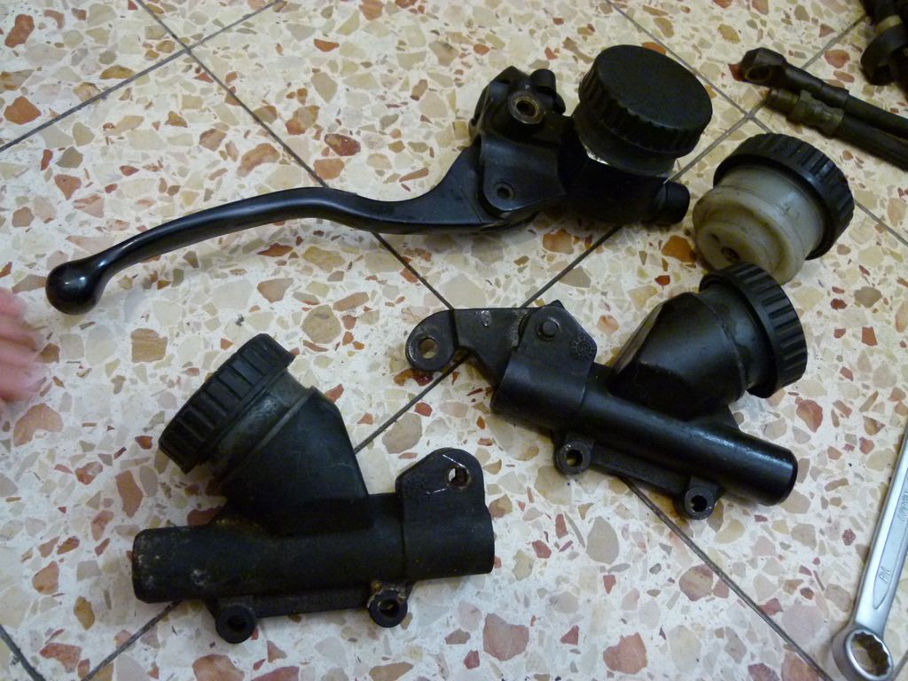

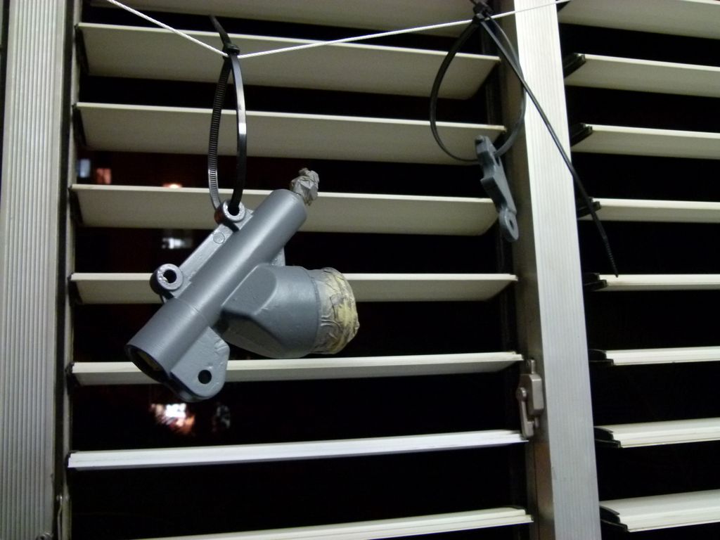

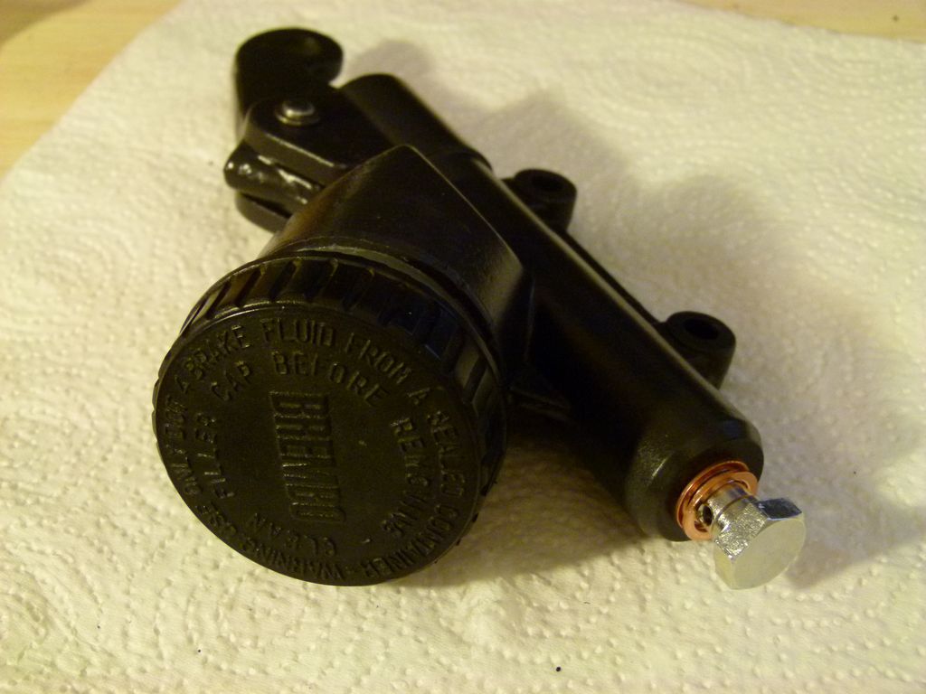

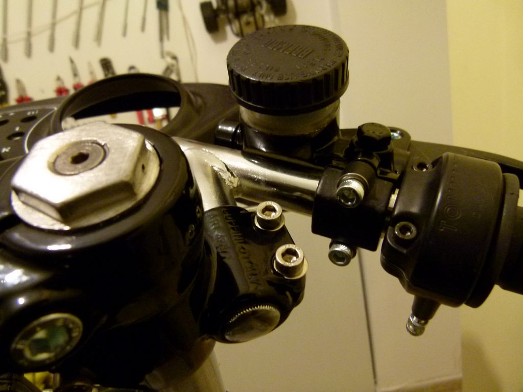

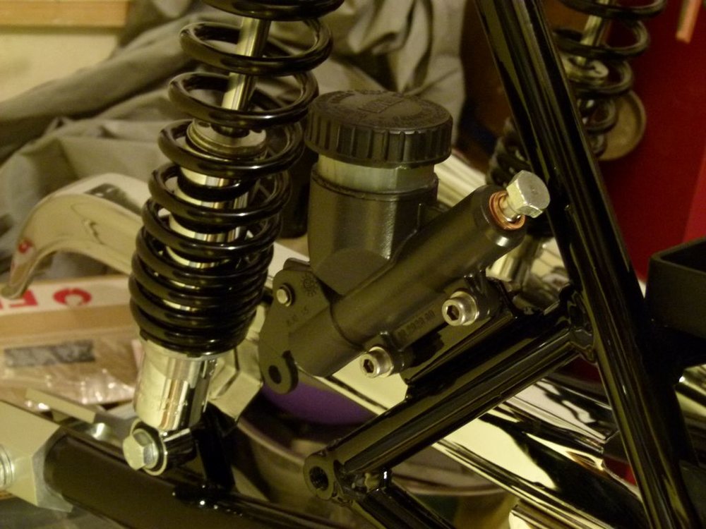

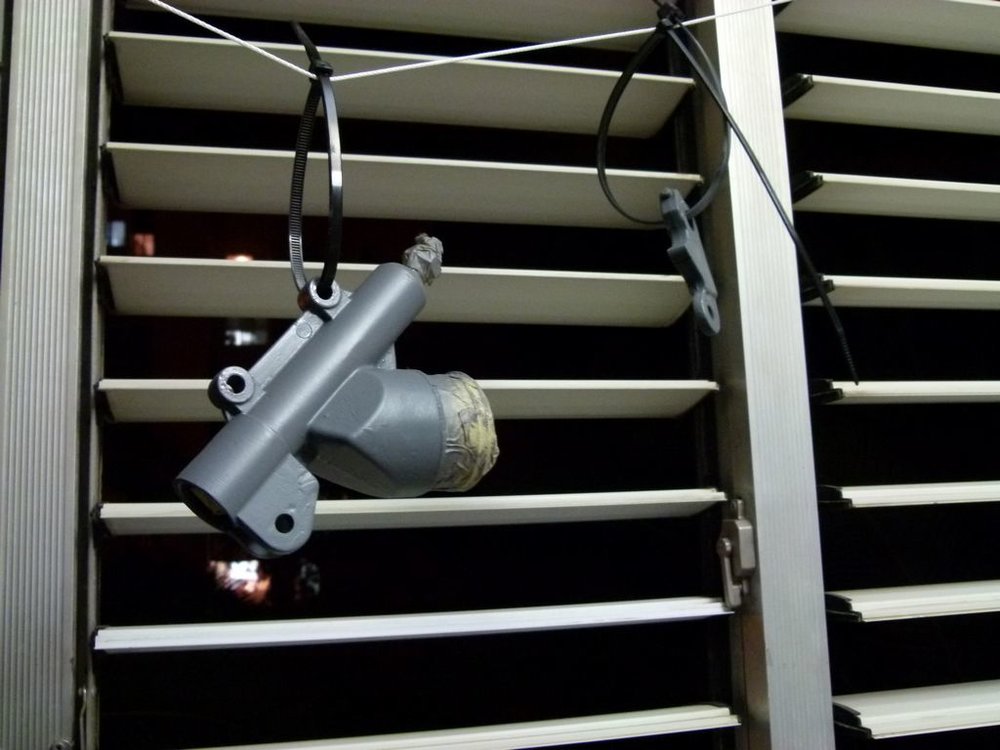

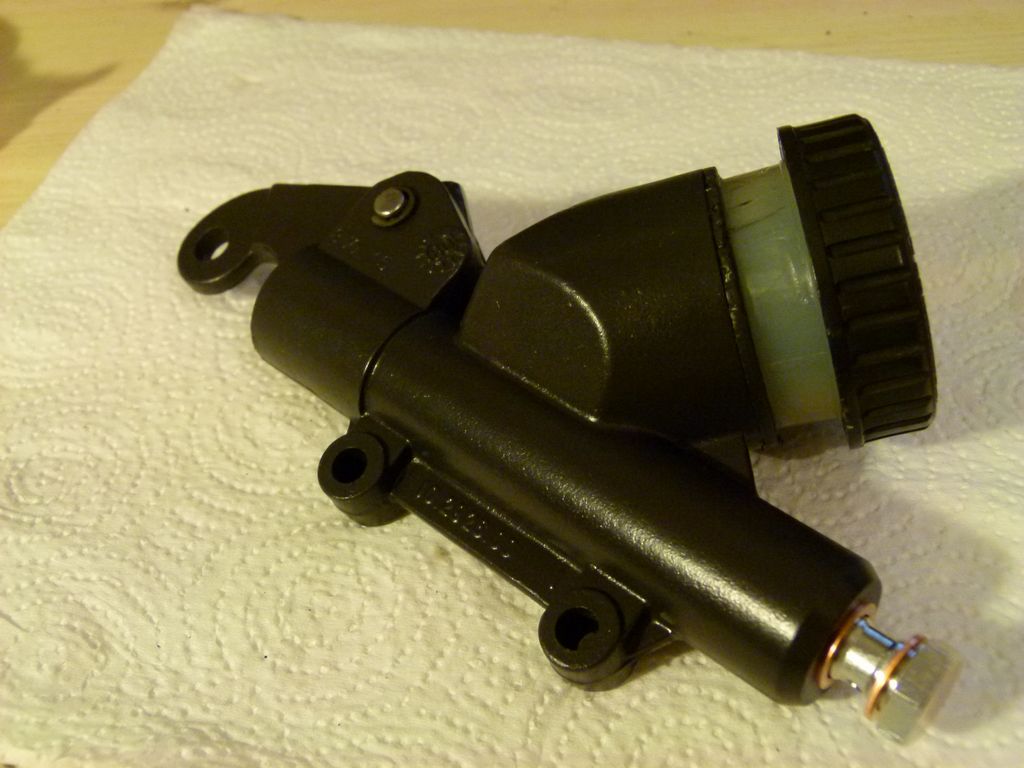

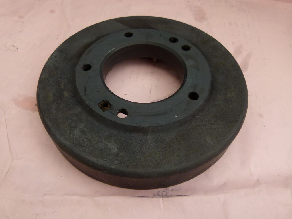

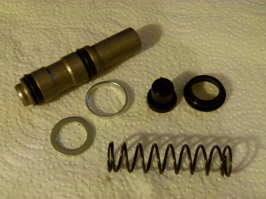

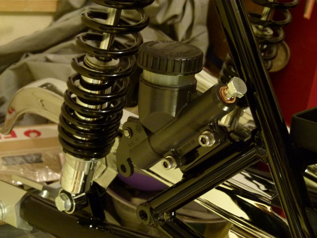

משאבת בלם אחורית. מתוך מספר זמינות בחרתי את זו שנראתה במצב הטוב ביותר (ללא צביעות/שריטות/התחמצנות וכו')
ניקוי בהתזת סודה, הכנה לצביעה (ניקוי טוב בטינר 21) וצביעה בייסוד המתאים לאנודייז/אלומיניום
קיט השיפוץ
הופ הופ, מוכן. הברגים עברו ניקוי בחומצה וגילוון אבץ לבן. טבעות נחושת חדשות.
מורכב

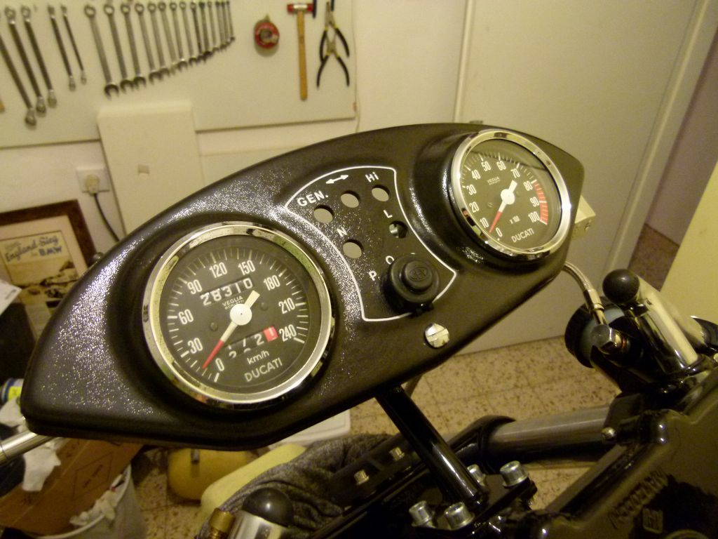

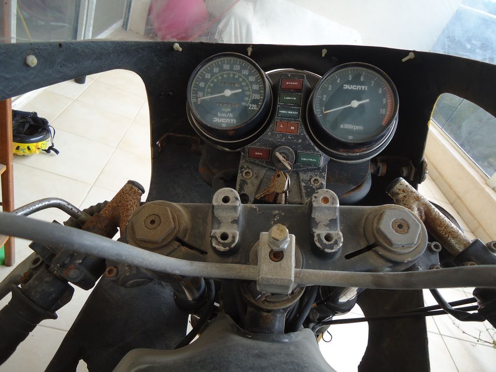

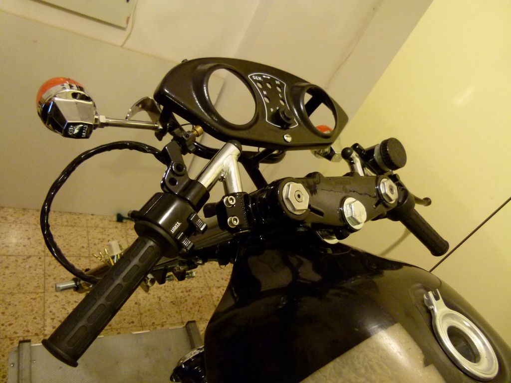

המחוונים הגיעו היום בדואר. טבעות הניקל ייפורקו לצורך ליטוש וחידוש וכן הזגוגיות עצמן יעברו גם הן ליטוש.
