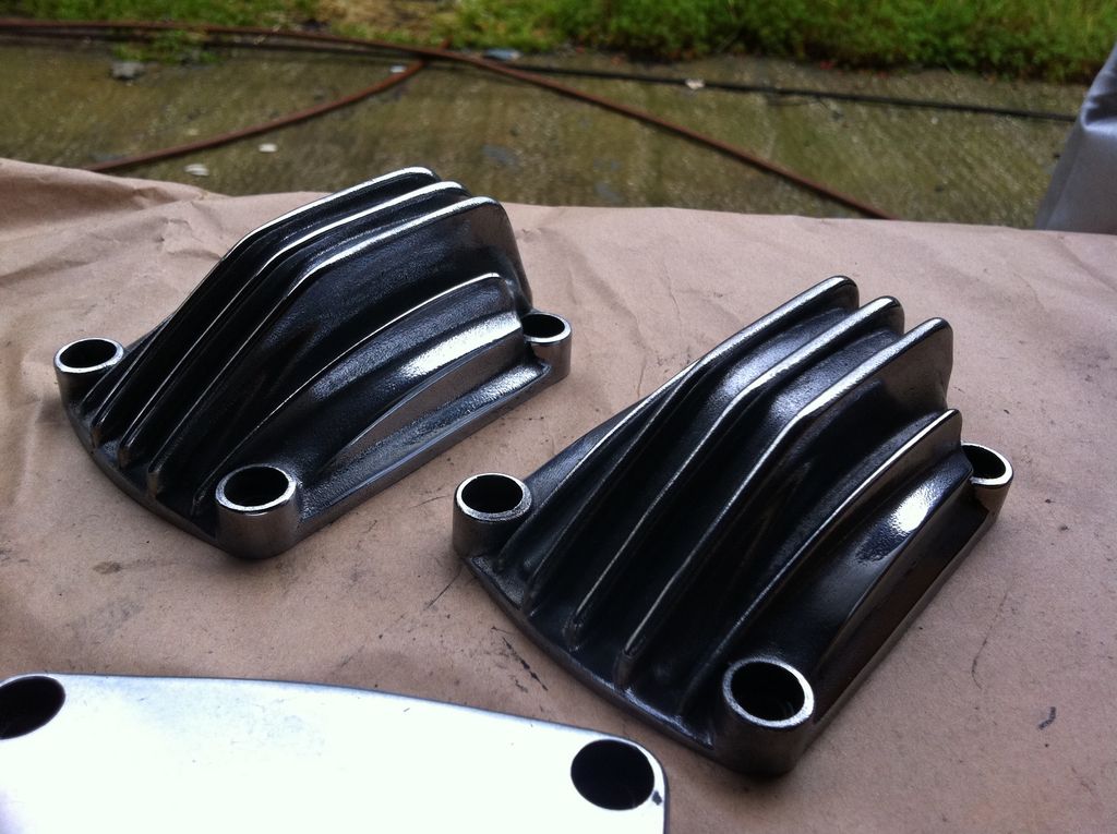

חלקי האלומיניום השונים (מכסי שסתומים, מכסי תזמון Bevel וכו') פורקו בכדי לעבור ליטוש והמנוע עצמו קיבל טיפול מפנק של מברשת ברזל עדינה.

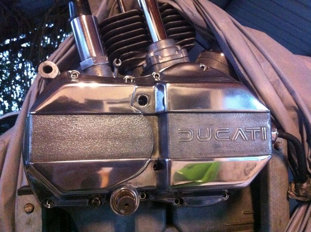

עם כל הפיתוי של הברקת המנוע כולו, ויתרתי על ה"תענוג" מכמה סיבות. ראשית, מדובר במתכת שנראית כמו אלומיניום אך היא למעשה סגסוגת (בד"כ מגנזיום-אלומיניום) ולעולם לא תתקבל (ספציפית ביציקה זו) תוצאה של "מראה". שנית, במקור המנוע לא היה מלוטש ואף לא משויף אלא מתכת חשופה ללא כל ציפוי ולאחר מספר שימושים במנוע לאחר הניקוי והברשה כללית (כך ראיתי בפרויקטים בחו"ל) הבלוק מקבל את המראה הטבעי שלו ונשאר כך.

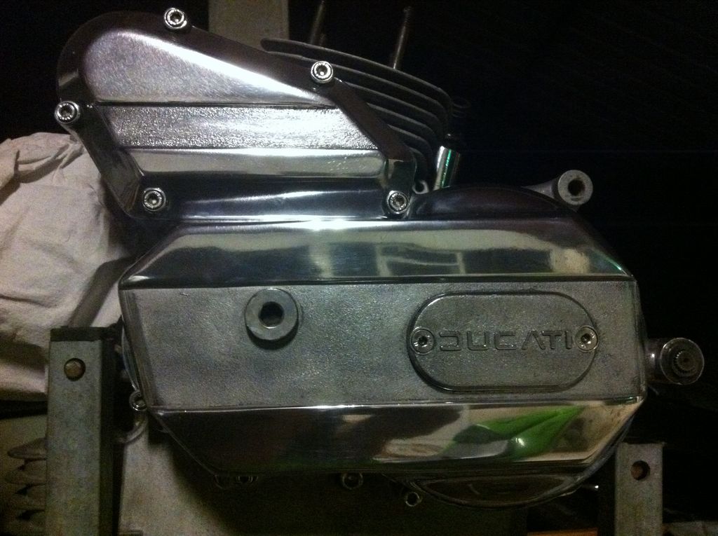

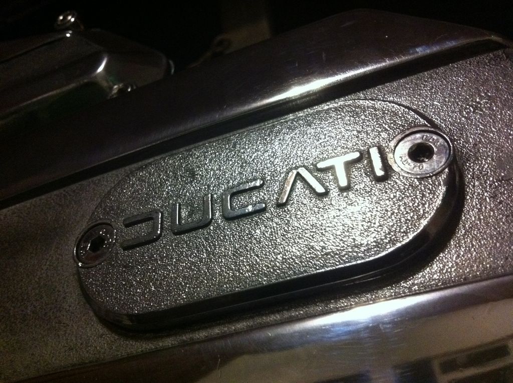

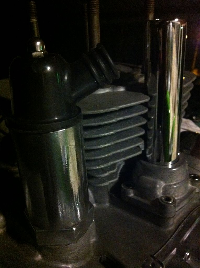

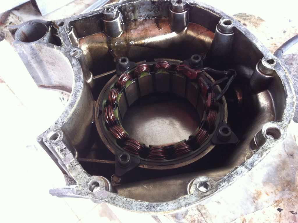

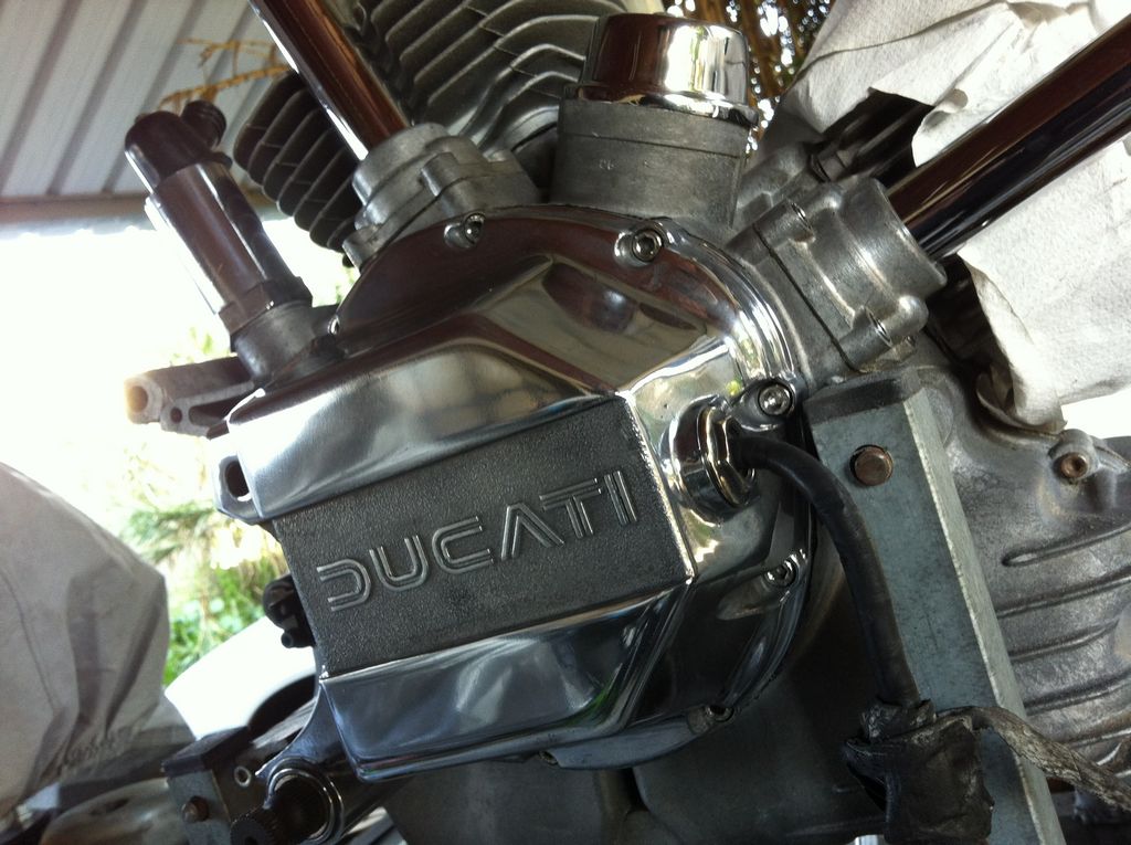

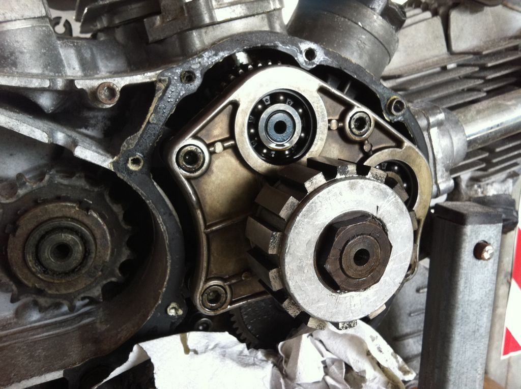

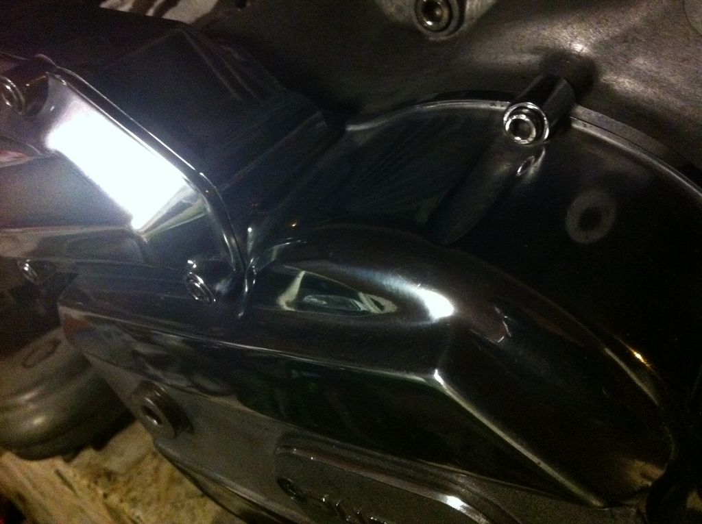

מכסי הצד פורקו גם הם לצורך ליטוש ולצורך בדיקת המכלולים השונים ושלמותם/תקינותם. לשמחתי, לפחות למראית עין הכל במקום, אין סימני שחיקה וכו'.

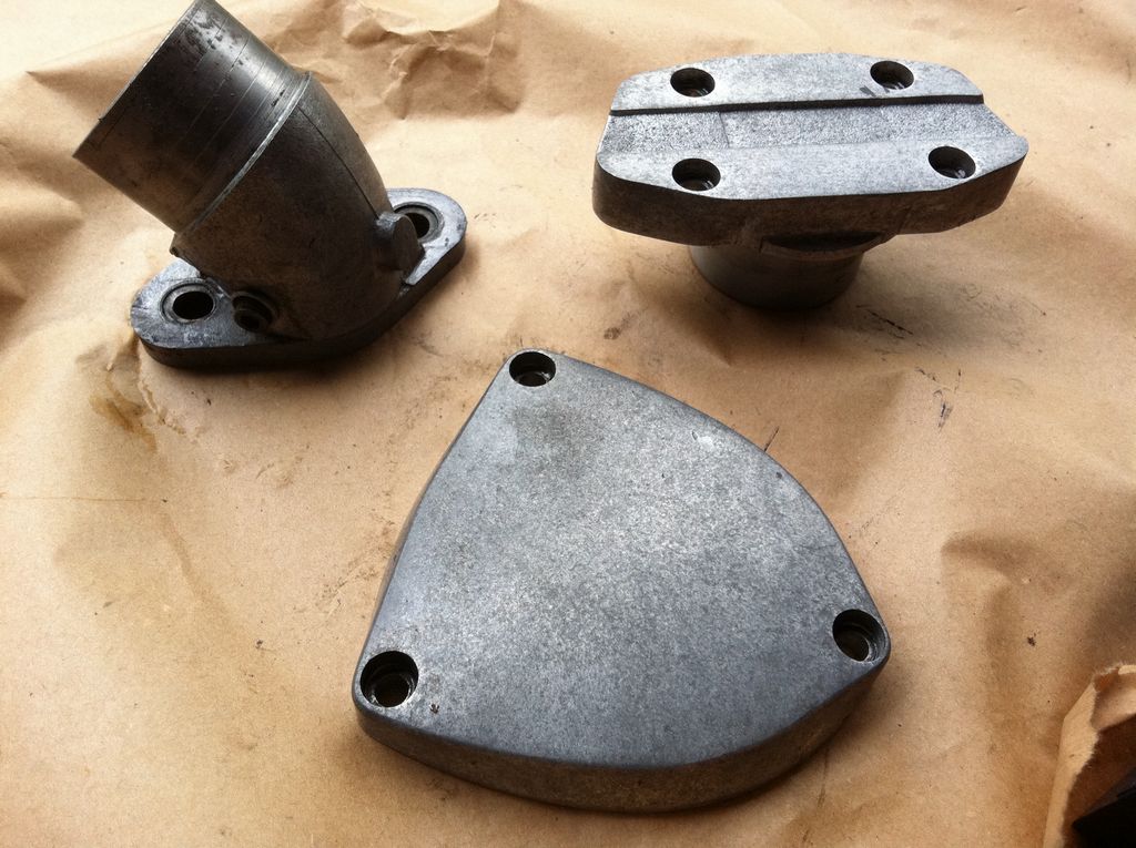

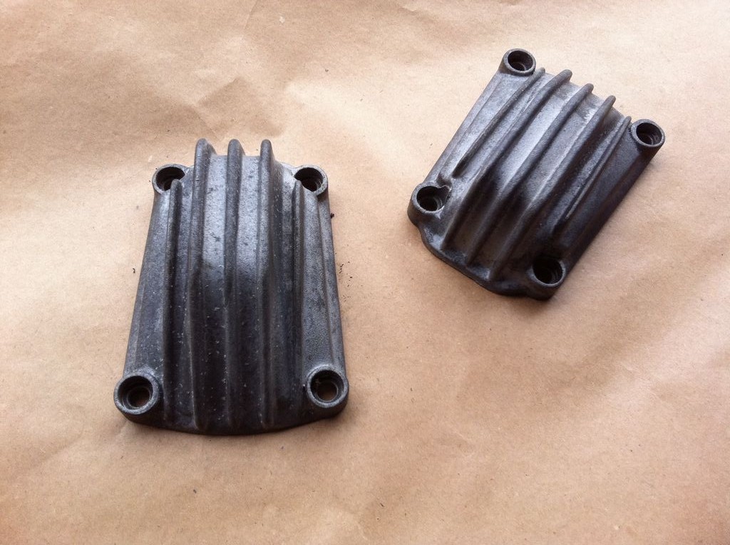

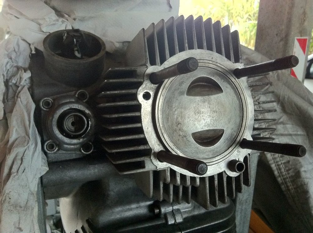

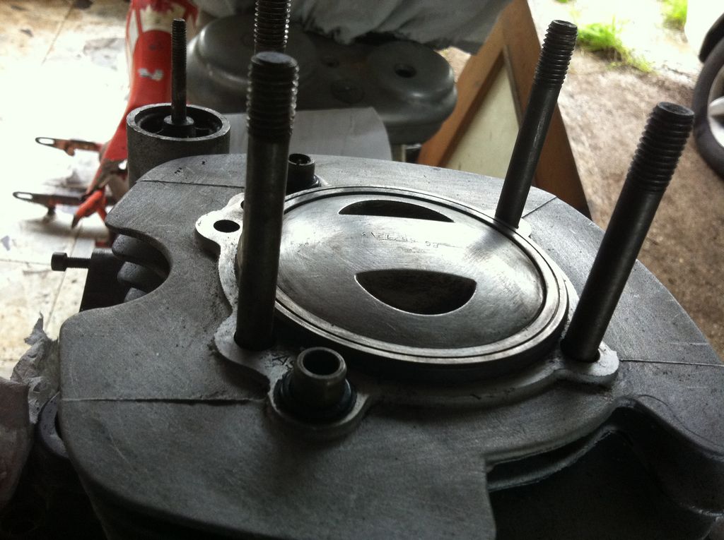

צילינדר+בוכנה אנכית לאחר ניקוי, שכחתי לצלם תמונת לפני... אותו דבר רק עם פיח על הבוכנה :)

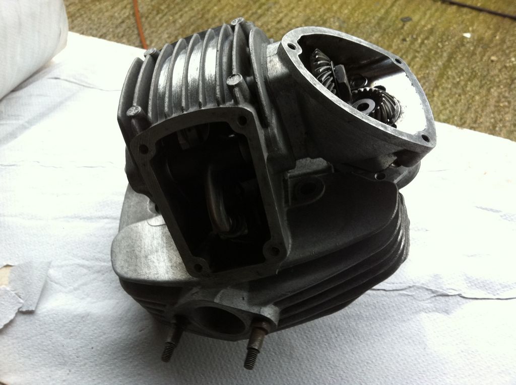

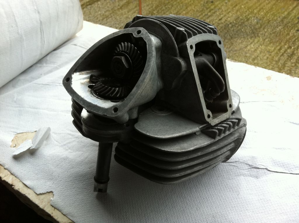

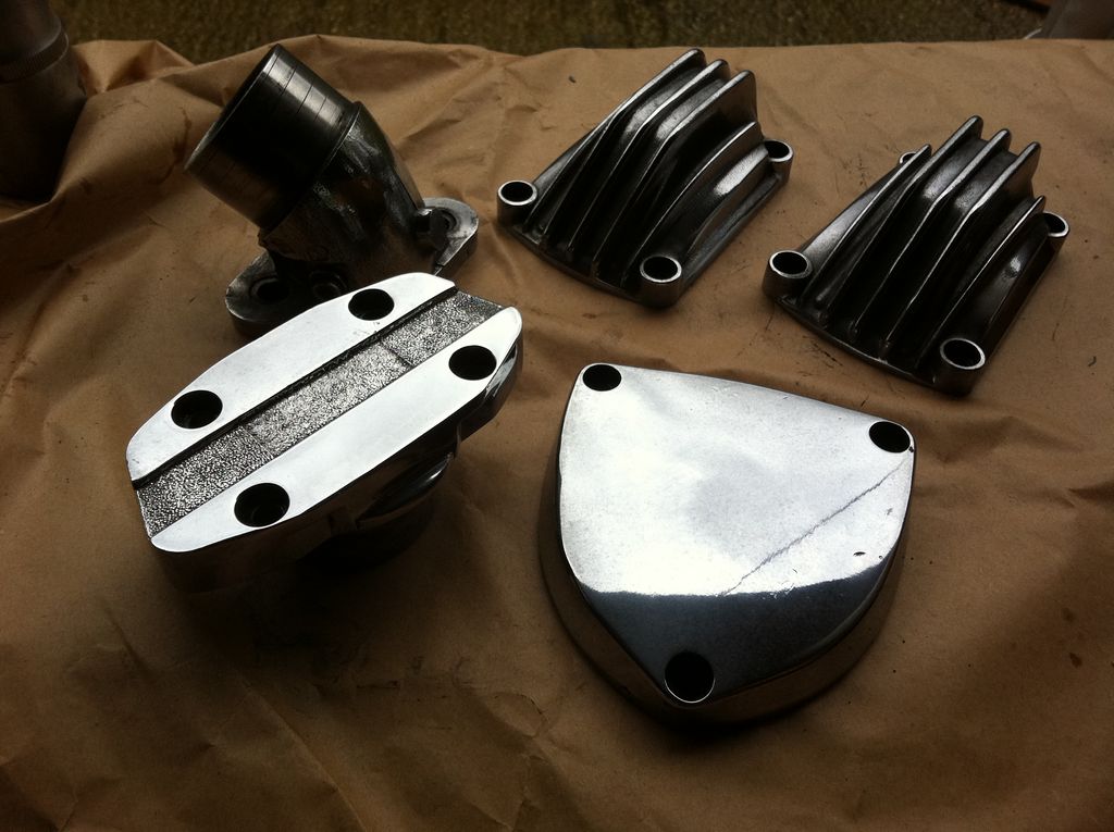

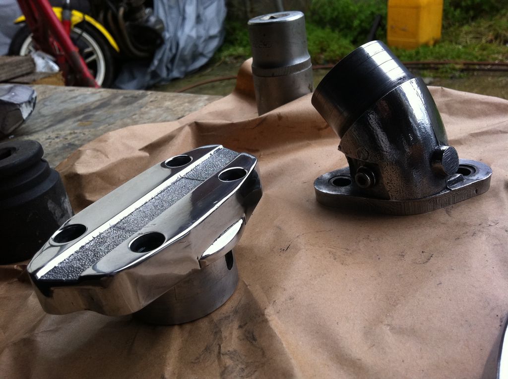

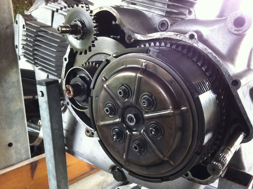

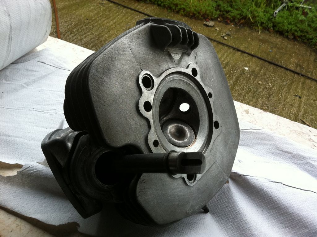

ראש אופקי - נוקה ראשית בהתזת סודה (יחד עם המנוע) ולאחר מכן במברשת עדינה ומים (להורדת הסודה) ומברשת ברזל רכה (נחושת). שטחי הפנים של איזורי האטמים נוקו והושטחו.

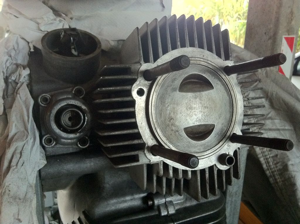

צילינדר ובוכנה אופקיים לאחר ניקוי ראשוני. אגב, המנוע "בתול", הבוכנה סטנדרט (86 מ"מ)

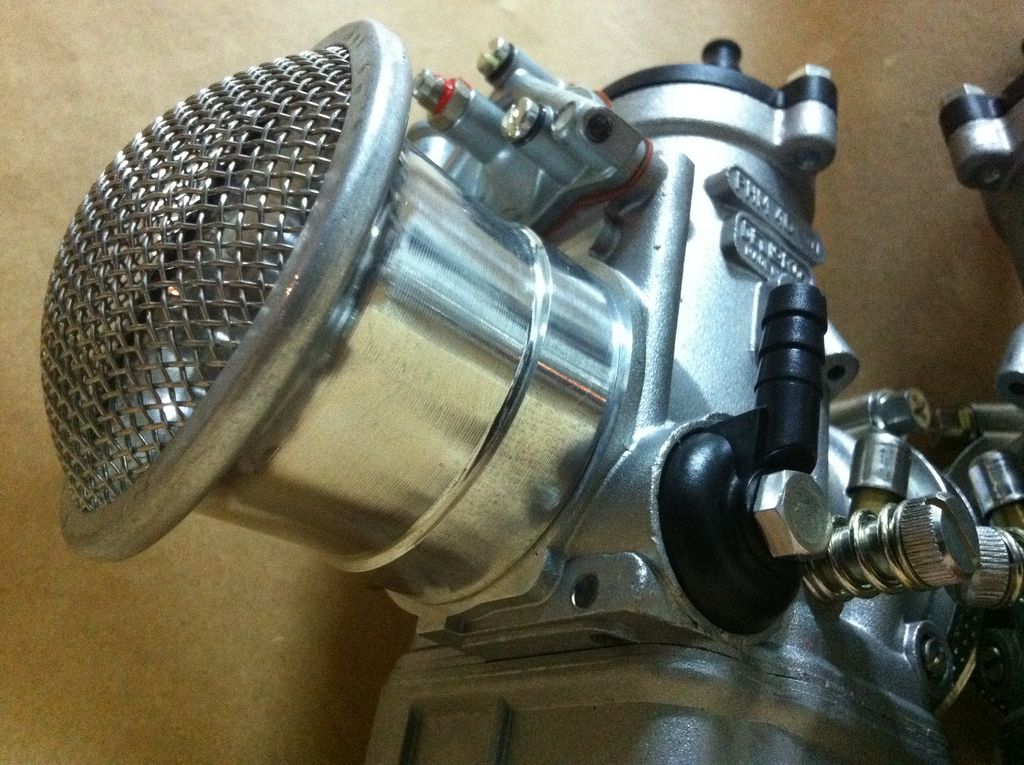

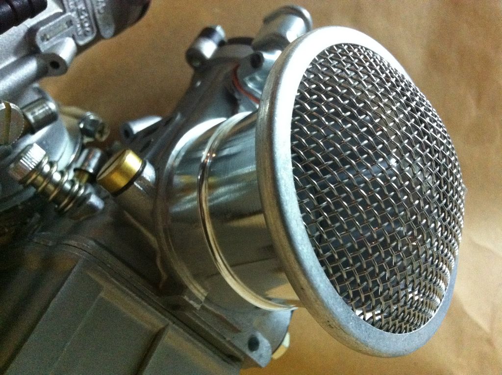

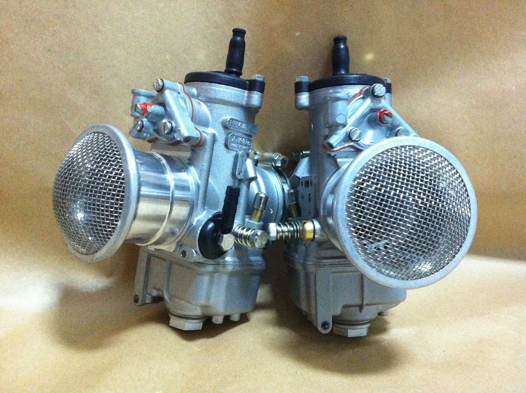

איזה קרבורטור סקסי, נותרתי ללא מילים. כל מה שאני יכול לנסות להגיד על הפרויקט מלבד הוזלת הריר על המקלדת זה מילמול שנשמע כמו ארררררררררררררררררררררררררררררררררר
כל הכבוד. ממש מדהים.
