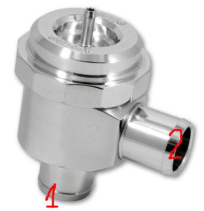

יש לי את הפורק הישן שהיה מורכב ברכב (חיקוי סיני של פורג 007), ורציתי להרכיב אותו רק כדי לבדוק שאכן התקלות נפתרות.
אם הכל יעבוד חלק אחליף את ה 004 ב 007.
אני קצת מבולבל לגבי ההתקנה:
יציאה מס 1 מתחברת לאינלט?
יציאה מס 2 לסעפת של האינטרקולר?
מאיפה ממולץ לקחת וואקום?
שוב תודה.
כמו שרשמת, יציאה 1 מתחברת לאינלט, הצינור שמתחבר ליציאה השניה הוא של הטורבו נראה לי.

תחליף ישר לפורק פנימי
החלק התחתון של הפורק מתחבר לאינלט
החלק הצידי מתחבר לצינור שיוצא מהצינור המתכתי מצד שמאל.
וואקום אתה לוקח מהמקום המקורי שלו אצלך כרגע הוא חסום כנראה עם בורג חפש את הצינור הזה.
אם יש לך תמונה של המנוע שלך תעלה אותה ונסביר לך יותר טוב.
אגב אפשר לחבר את הפורק גם הפוך פשוט הוא יעשה רעש של עכבר (מוזר)
בנתיים מצאתי לך תמונה של איך זה אמור להיות מחובר
