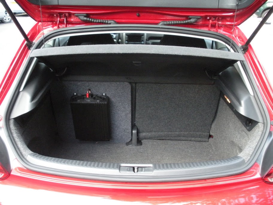

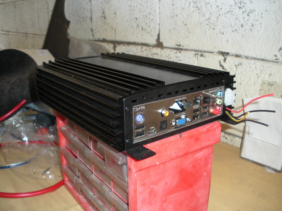

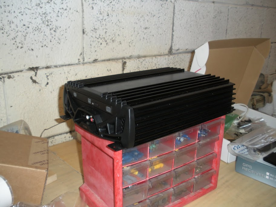

אחרי יומיים מתישים של עבודה מהבוקר עד הערב המחשב מותקן ברכב.
זאת גם הזדמנות להודות ליוסי על העבודה המדהימה, הדיוק, הפרטים והעמידה בשגעונות שלי.

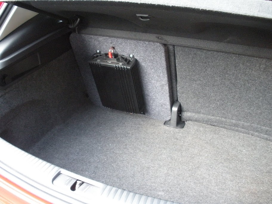

המחשב עצמו, מארז VoomPC2

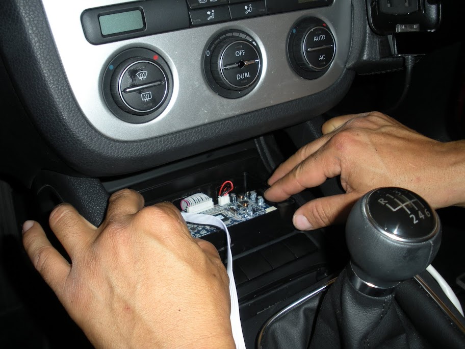

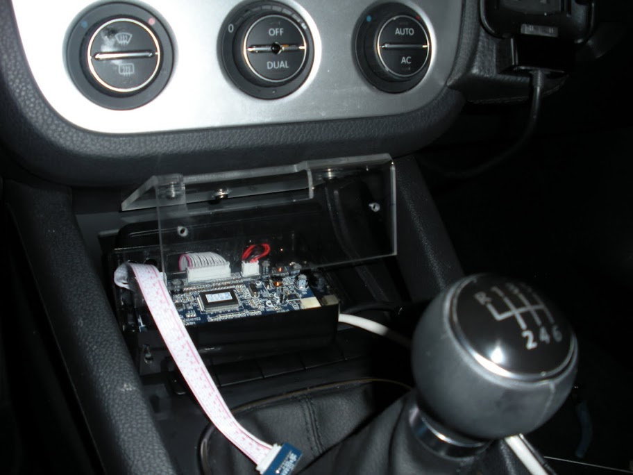

מבט אחורי למחשב, ניתן לראות יציאת RJ45 נוספת שמשמשת לחיבור הפיקוד הקדמי

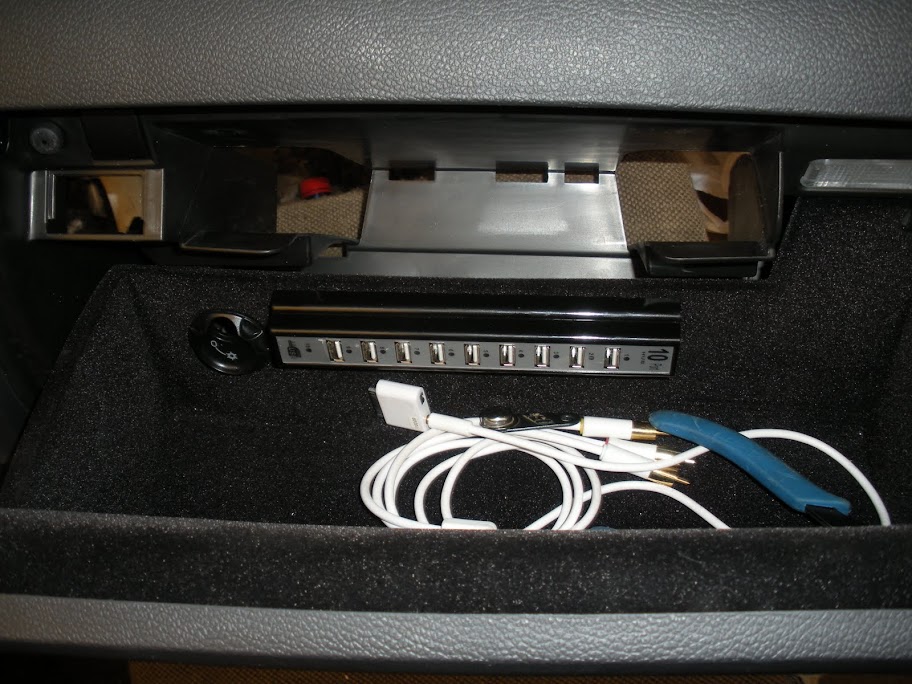

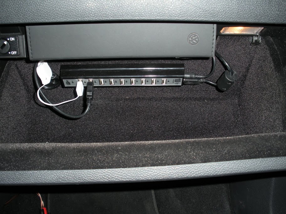

מפצל USB עם 10 כניסות בתוך תא הכפפות

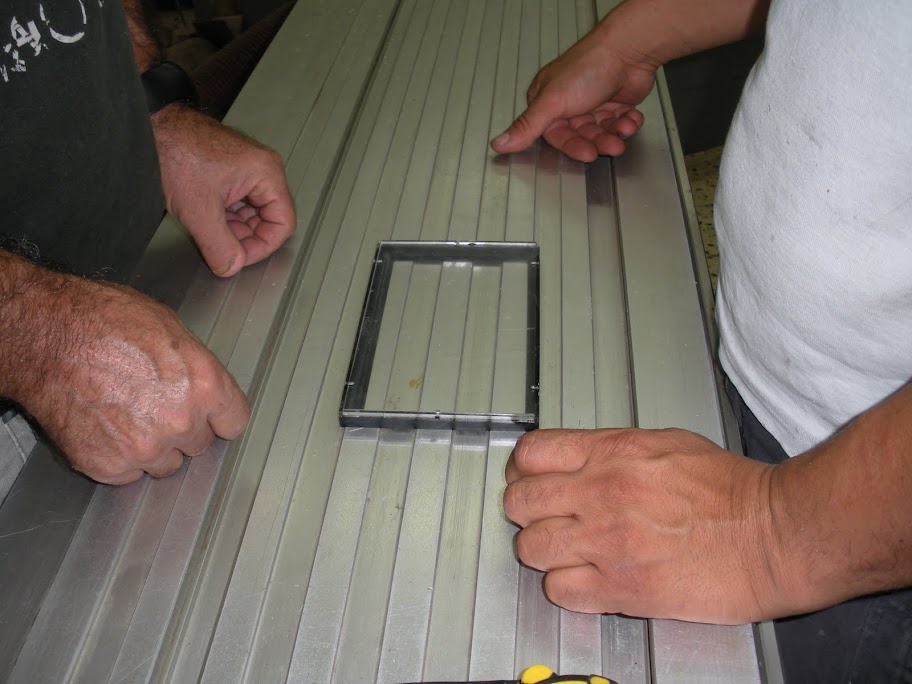

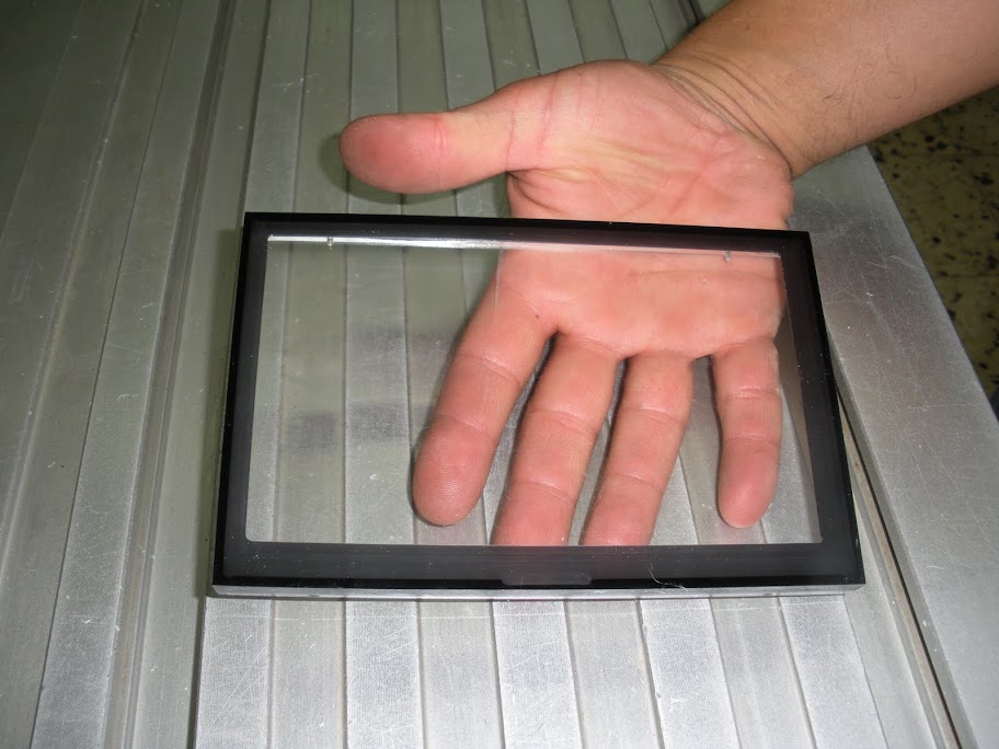

בניית מסגרת למסך, כך זה התחיל
מסגרת המסך מוכנה

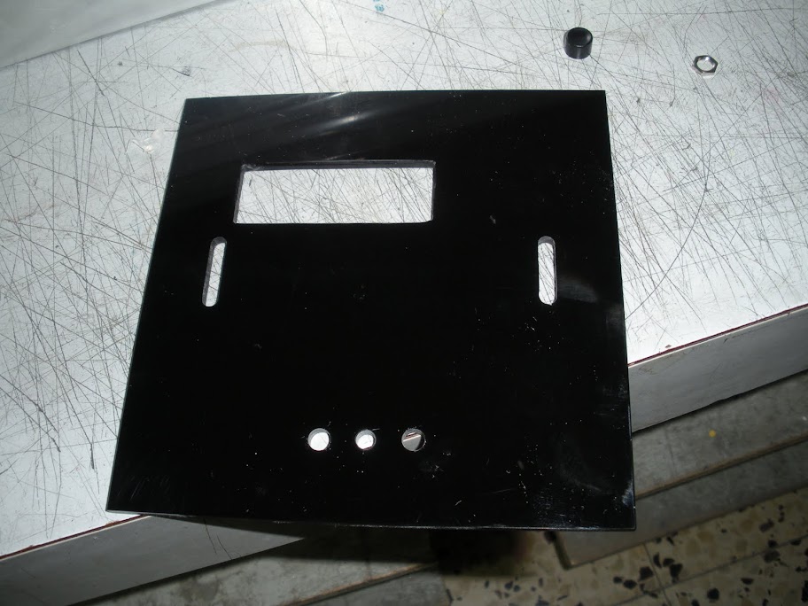

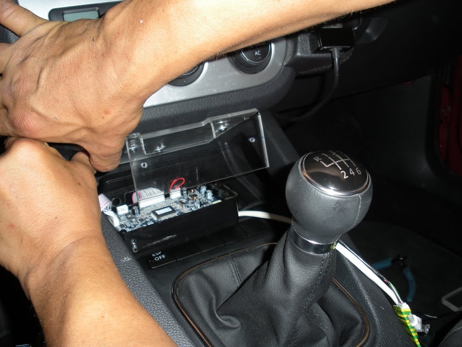

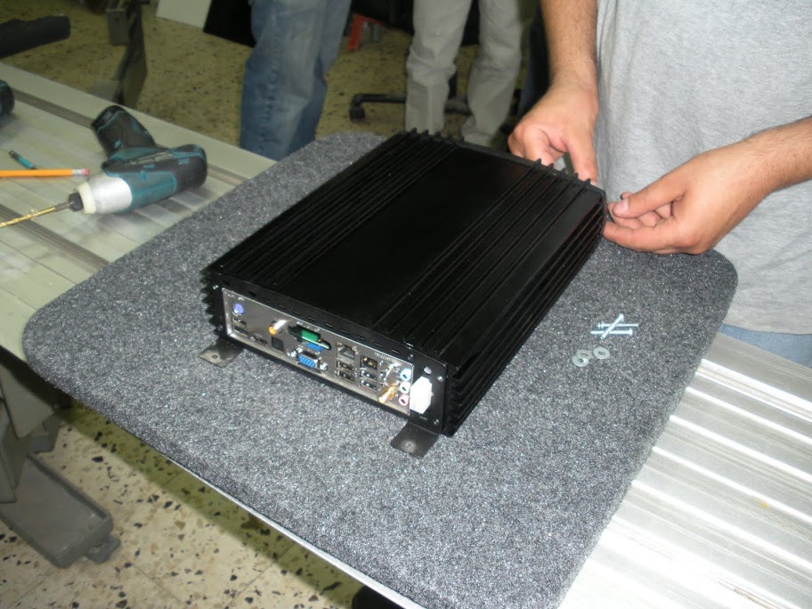

בניית פלטה ייעודית למחשב

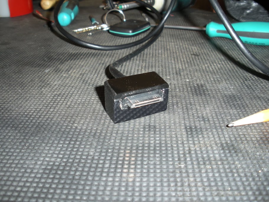

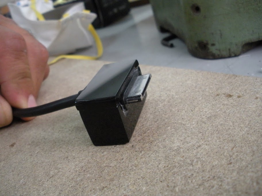

בניית Dock עבור האייפון
מתחילים לסגור - הקונטרולר של המסך ממוקם

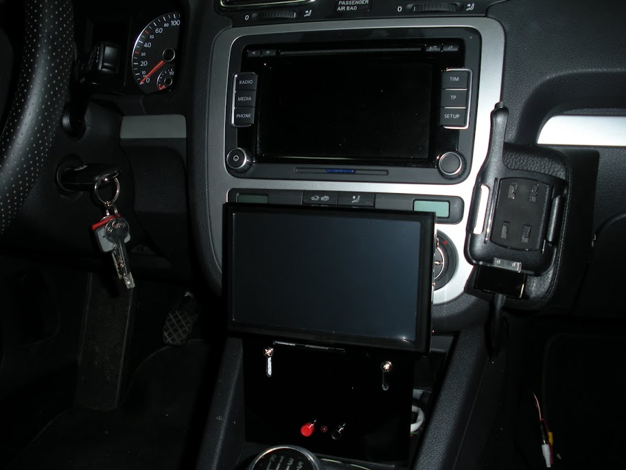

תושבת המסך נכנסת למקום
הכנות בשביל הפיקוד הקדמי

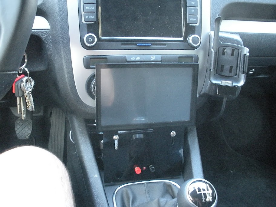

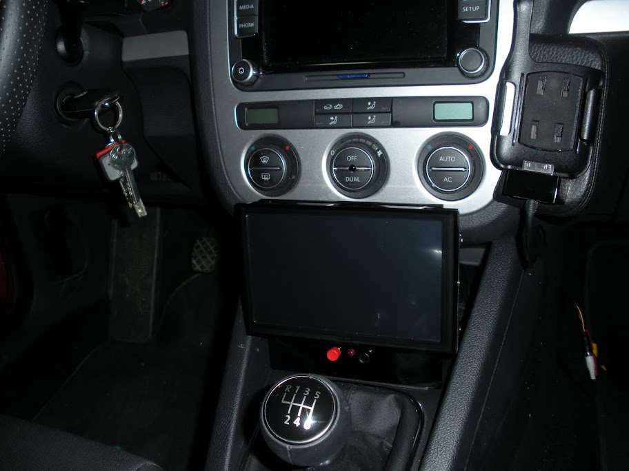

המסך מורכב במקום, זאת הנקודה הנמוכה שלו
המסך בנקודה הגבוהה
ותמונת באור יום:
ההתקנה בבגאז'
המסך ותושבת האייפון

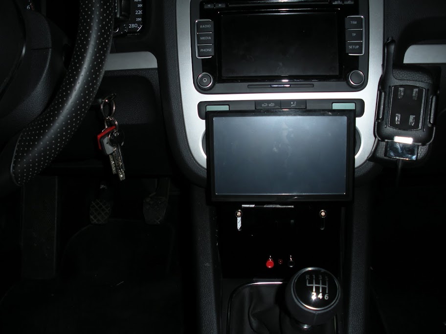

אני לא אהבתי רק דבר אחד,הפיקוד הקידמי לא מסתדר לי טוב בעין..
חוץ מזה אחלה עבודה רואים שמישהו מקצועי עשה,ובמיוחד אהבתי את הUSB בתא כפפות.8)

הפאנל הקדמי גם לי לא מסתדר ממש, ובמיוחד שני הכפתורים (שאני משער שהם כפתורי הדלקה),
נראים די ישנים וקצת הורסים את היופי, חבל שלא השתמשתם בכפתורים קצת יותר יפים לעין.

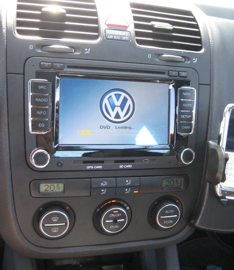

אגב, המסך העליון המקורי של הרכב, מה הוא?
DVD? ניווט? רק מערכת ?
מה השימוש שלו עכשיו כאשר הרמקולים מחוברים למחשב?
למה לא התחברתם אליו?

לא אהבתי כפתורים ומחשב שסתם מותקן בתא מטען הוא יכול לקבל מכות אבל אין לו בעיה עם קירור.
הUSB בתא כפפות רעיון טוב, היה אפשר למשוך חוט של USB 1 לפנל עם כפתורים שהיה יותר נוח לחבר DOK

מצטער אבל ממש לא אהבתי.
למה המסך הזה צריך לשבת קבוע וגלוי ?
הגישה לא נוחה לכפתורים מאחוריו (ESP ואיפוס מצב לחץ אוויר בצמיג אם יש לך) וגם לכפתורים של המזגן .
מה המטרה למעשה בCARPC אם יש לך את רוב התכונות במערכת המקורית ?
כאב לי לראות את הברגים שנקדחו בפלסטיקה של הרכב כדי לקבע את התושבת השקופה.

גם אני לא הבנתי את השימוש במחשב אם יש לך מערכת מובנית
דאבל דין ברמה כזו עם מערכת ניווט ובלוטות' וAUX והכל מקורי.
אייל צודק , לא חבל לקדוח את הפלסטיקה של האוטו ? :roll:
אם מישהו שמכיר את הרכב יש רעיון איך לשתול מסך נוסף הוא מוזמן להציע. בשני מקומות שהבחור היה קודם לא מצאו לו פתרון בכלל. הבחור לא היה מוכן לוותר על המכשיר המקורי. העבודה מתבצעת רק לאחר שהלקוח מבין את מגבלות ההתקנה ברכבו ואת "הקורבנות" אותם הוא צריך להקריב. למען אלו שכואב להם הלב על הפלסטיק שנקדח נבהיר: חלק הפלסטיק שנקדח הינו חלק קטן שנשלף וניתן להחלפה מעבר לזה לא רואים אותו בכלל.
אני מכיר היטב את הרכב, האינטריור זהה לזה שלי. הדרך היחידה לעשות זאת ושזה יראה נורמלי זה ע"י החלפת המערכת המקורית.
ברור לי שהדבר נעשה עקב דרישת לקוח, פשוט העניין גרוע ברמה הרעיונית , אישית הייתי מוותר על המערכת המקורית או מוותר על הרעיון.
אתה שואל איך אני הייתי מתקין ? הייתי מרכיב אותו אלכסונית בין הידית הילוכים תוך כדי שהוא נכנס מתחת לקונסולה המרכזית ומכין תושבת שמתחברת לברגי הכוכב שבתוך המאפרה.
לא ברור לי מדוע צריך CARPC אם המערכת המקורית כוללת כמעט הכל.
דרך אגב, יש לרכישה CARPC ייעודי לרכבים האלה שמחליף 1 ל1 את המערכת המקורית :
גם אני עמדתי בפני רצון למערכת שכוללת את כל התכונות האפשריות שניתן להעלות על הדעת(מלבד אינטרנט אבל כן עם טלויזיה ו DVD כולל USB בתא כפפות וגם חיבור לאייפון ) , ופתרתי את הבעיה בצורה אחרת :

צר לי אבל אתה לא מכיר את הרכב גם אצלך החלק הזה מתפרק תבדוק טוב. כפי שכתבתי החלפה של המכשיר המקורי לא הייתה בחשבון בכלל. הדרישה הייתה להוסיף מסך נוסף. מה אתה או אני היינו עושים ברכב שלנו היא לא רלוונטית. התמונות שהעלת מן הסתם לא נותנים פתרון לדרישה של אמיר. ב-2 התמונות שהעלת יש צורך בהחלפת הרדיו המקורי.
אם היית מתקין אותו באלכסון אי אפשר היה להחליף הילוכים. תאוריה זה לחוד ומעשית זה לחוד.
אייל אתה טועה, החלק התחתון הוא לא יציקה אחת. זה פלסטיק שמתנתק ואם מחר אוציא את המסך אני מבטיח לך שגם בלי להחליף את החלק אתה לעולם לא תדע על הקידוחים.
לעניין ההצעה שלך, מערכת מחשב בצורת 2DIN כמו שנתת היא המיץ של הזבל כשזה נוגע לCARPC ופשוט לא בא בחשבון.
למה צריך CARPC? כי זה הרצון שלי ואני מתכנן בו דברים שאין ואי אפשר לעשות בתוך הRCD.
באותה נשימה אני לא מוכן לוותר על המערכת המקורית.
