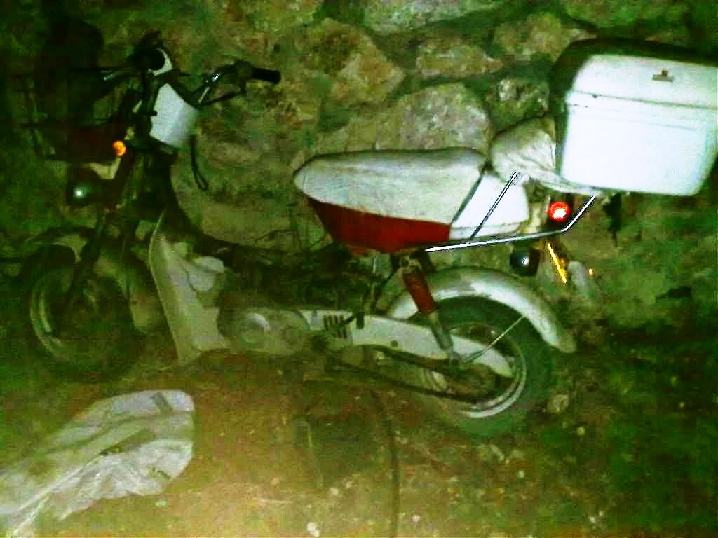

אני עוזר לחבר להשמיש FM50 שנת 86 (יד ראשונה של אביו...) לאחר השבתה ארוכה, כ-15 שנה.
האם מישהו יכול לעזור בספר מוסך או כל חומר טכני אחר? בעיקר על הגיר המוזר...
על חלקי קוסמטיקה אני בכלל לא מדבר...
מצטער על איכות התמונה.
תודה,
יניב

יש לך כנף קדמית , 1/2 מגן רגליים וכיסא מקורי ז"א כלי במצב שמור מאוד :-)
להנעה של כלי כזה מומלץ לרענן את הדלק ואם אני זוכר נכון יש גם דיאפרגמה בברז דלק.
ספריי קרבורטור יכול תמיד לעזור במצב זה.
כדי להפעיל קיק-סטרטר יש ללחוץ על ידית הבלם האחורי (שמאל) אחרת הוא הולך על ריק.
הגיר הוא אוטומטי שני הילוכים (לא וריאטור) עם אפשרות "ריתוק" לראשון , מה שנקרא הילוך כוח.
