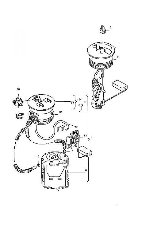

"כדי להוציא את בית המשאבה צריך לפתוח 3 ברגים (לרוב כוכב) אחד מההברגות האלה נשבר ואני סגרתי את הבית הזה רק עם 2 ברגים,זה אמור להוות בעיה בתפקוד של המשאבה?"
האם הכיס שנוצר שם חייב להיות אטום לחלוטין כדי לתת לחץ למשאבהו לשמור על מפלס גבוהה של דלק בתוך המכלול הזה?
על איזה כיס אתה מדבר ? תנסה לסמן על השרטוט המצורף.

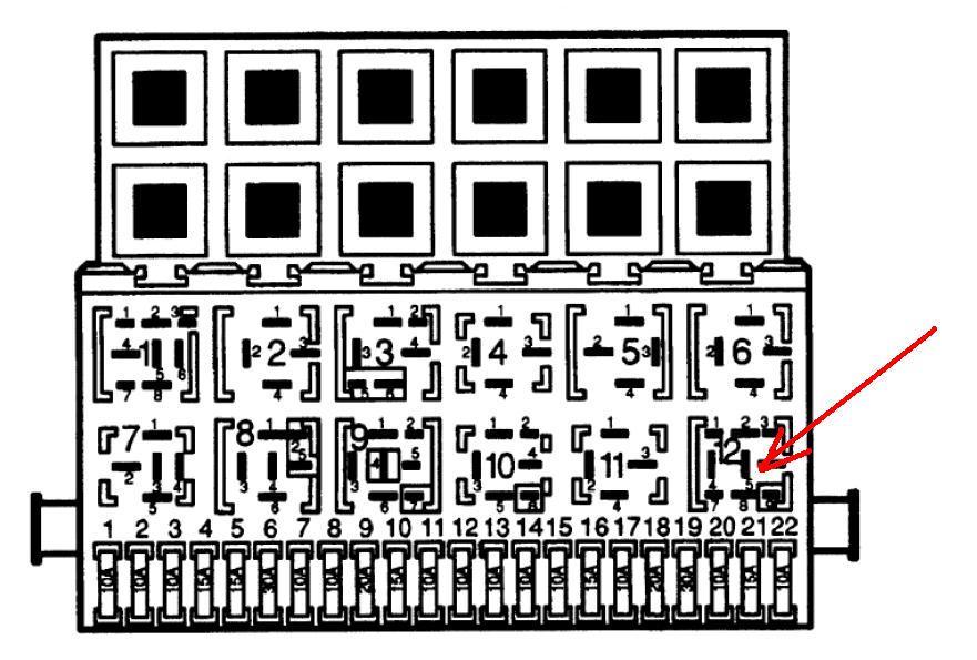

אולי הממסר שאחראי על הפעלת המשאבה למשך 3 שניות תקול ?

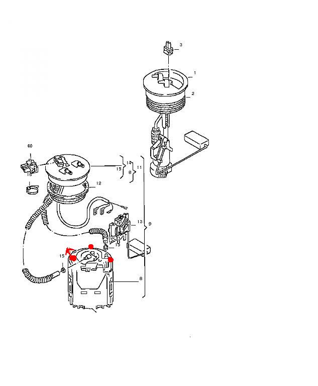

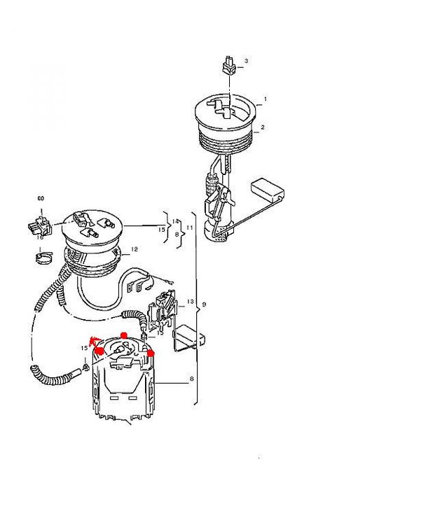

בתמונה סימנתי באדום 3 נקודות,אלה המיקומים של שלושת הברגים ברגע שפותחים אותם משתחרר כמו מכסה,
כאשר פותחים את שלושת הברגים נשאר כל הבסיס של המבנה ורק החלק העליון נשלף ביחד עם המשאבה (בלי לשחרר את צינור הדלק הראשי שמחובר ישר אל המשאבה אי אפשר לפרק אותה מין המכסה )
אז אחת התושבות פלסטיק של המבנה שבתוכו מתברג אחד הברגים נשבר והמכסה נסגר רק על ידי 2 ברגים ,
מקווה שהבנת אותי אני כ"כ גרוע בלהסביר בכתב .
אשמח לדעת היכן נמצא הממסר שאחראי על הפעולה של המשאבה ל3 שניות כי המשאבה אצלי נדלקת בעת סיבוב השוויץ אבל היא לא מפסיקה לעבוד ,נשארת לעבוד בלי הפסקה עוד לפני שאני מניע את הרכב.

אגב המכסה העליון בשרטוט ששלחת שונה קצת מהמכסה שלי היציאה והכניסה של פיות הדלק הולכים לכיוונים שונים
בדוק בקופסאת הממסרים את הממסר שמספרו 167.
לא נראה שהבעיה היא בגלל בורג שחסר עקב שבירת התושבת.
