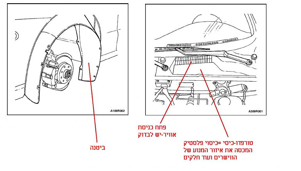

1. ייתכן שנכנס לך מים דרך תעלות המיזוג או דרך פילטר מזגן.
2. בדוק האם הרדיאטור הפנימי תקין ולא נוזל (האם חסר לך נוזל קירור)
3. בדוק שהטורפדו תקין וגם תעלות הניקוז ליד הגלגלים הקידמיים (פשוט פרק את הביטנה ונקה את התעלה).
ניתן ומומלץ לקפוץ למכון שטיפה שישאב את המים מהריפודים בעזרת שואב.

תבדוק את ניקוזי המרזבים (של השמשה הקדמית) לרוב זה מה שגורם לבעיה. המרזבים נסתמים והמים מחלחלים לבסוף דרך המפוח הפנימי.
תעשה חיפוש בפורום על "ניקוי מרזבים" היו מספר פרויקטים בנושא.

3- אין לי שמץ מה זה טורפדו, אבל את הרעיון הכללי הבנתי...

בעקרון, אם תפרק את בטנות הגלגלים, כמו שהציע מרק, אתה כבר תראה את המרזבים. אצלי בדייהו זה ממש מול העיניים, לא יודע אם בלאנוס זה אותו דבר.
