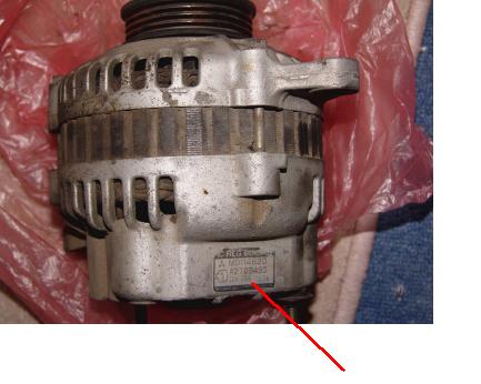

בכדי שאוכל לעזור לך אנא ציין את דגם האלטרנטור המותקן ברכב שברשותך.
בדרך כלל קיימת מדבקה על האלטרנטור עם פרטים מזהים.
ראה דוגמא של אלטרנטור של מיצי ששיפצתי בעבר.
