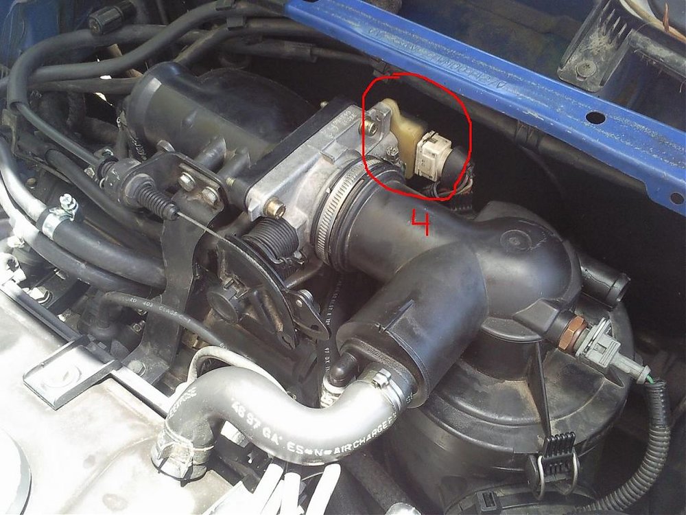

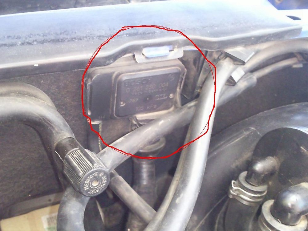

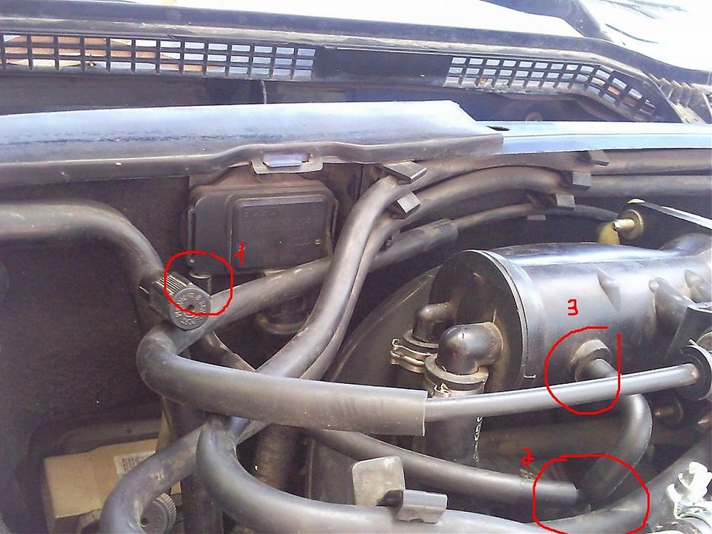

בעיקרון אני שואל בגלל תופעה מציקה שיש לי באוטו, בעיקר כשהאוטו חם (טמפרטורת עבודה) אם אני מפעיל את המזגן, א. שינה נקישה חדשה מאיזור המנוע, ב.הבעיה העיקרית שבמקרים זה מנחית לי את הטורים בהפעלת מזגן, לעיתים גורם לצניחות ועליות לא יציבות של טורים, ולפעמים אף מכבה לי את האוטו.
הבנתי שזה כניראה בעיית מנוע צעדים, הבעיה שאין לי מושג איזה חלק באוטו זה, צילמתי מספר תמונות ורציתי לדעת האם בהם מדובר, (ללא כל קשר גם ביצעתי ניקוי יסודי לסעפת, אך זה לא פתר כלום)
הנה התמונות:
אשמח אם תוכלו לפרט לי את התפקידים של החלקים הנ"ל (המסומנים)
תודה!!

MANIFOLD ABSOLUTE PRESSURE - MAP - חיישן המודד את הלחץ הברומטרי (סביבתי) השורר בסעפת היניקה. לפי חיישן זה, יודע מחשב הניהול להעריך אם יש די אוויר לפעולתו התקינה, ואם לאו, או אם יש לחץ גבוה מדי, הוא מעשיר או מוריד את יחס התערובת בהתאמה.

1: בהדלקת המזגן, מדחס נותן נקישה בלי קשר לנסיעה או סרק
2: לגביי נפילת טורים, הוא מצניח את הטורים בכל מצב, אבל זה מורגש בעיקר בסרק כי זה גורם למנוע לרעוד/להיכבות
לעיתים המחוג פשוט עולה ויורד בין 800 סל"ד ל-1000 סל"ד עולה ויורד , עולה ויורד... וממשיך
אם אני נותן גז ומעלה טורים ל-2000 ואני עוזב גז הוא יורד בהדרגה עד 1000 ושוב צונח ל-900 ועולה חזרה...

4 זה חיישן מצב מצערת,מנוע הצעדים בדגם שלך יושב מתחת לסעפת היניקה ומתחברים אליו 2 צינורות ומחבר חשמלי 1
אורן
