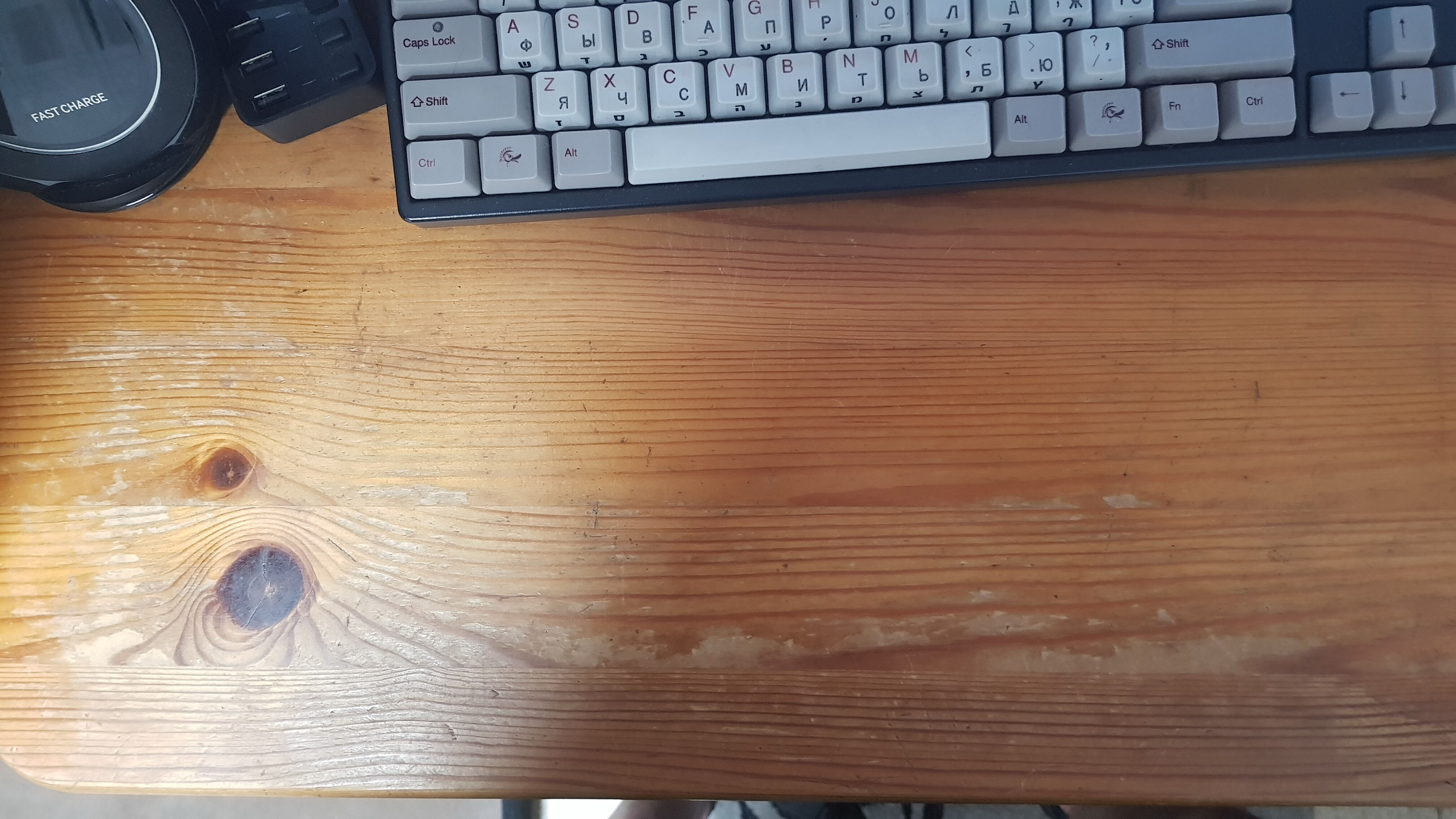

יש לי שולחן כתיבה ישן ואני רוצה לשפץ אותו. זאת פלטה עץ אורן 110X60X2.5 ס"מ צבעה בלכה שקופה. כדי לצבוע אותה מחדש חייבים להוריד את הלכה הישנה? רוצה גם לקצר את המגירות (להכניס פנימה) ב-15 ס"מ. זה דבר מסובך? כדאי לפנות לנגר מקצועי? מישהו מתעסק עם דברים כאלה? אם כן, כמה זה יכול לעלות?
בשביל לחדש את הלכה צריך להוריד אותה על ידי שיוף וצביעה מחדש.

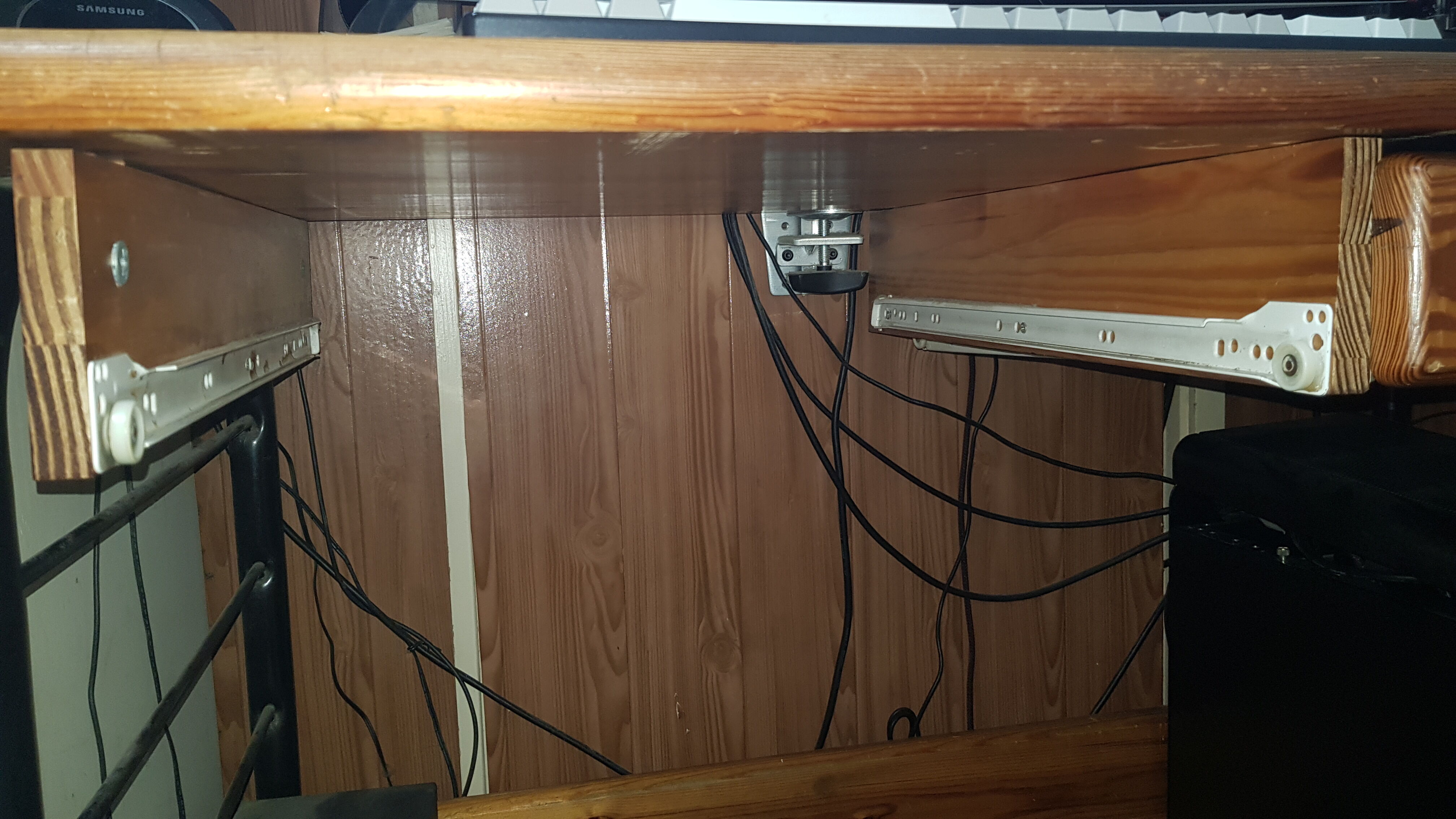

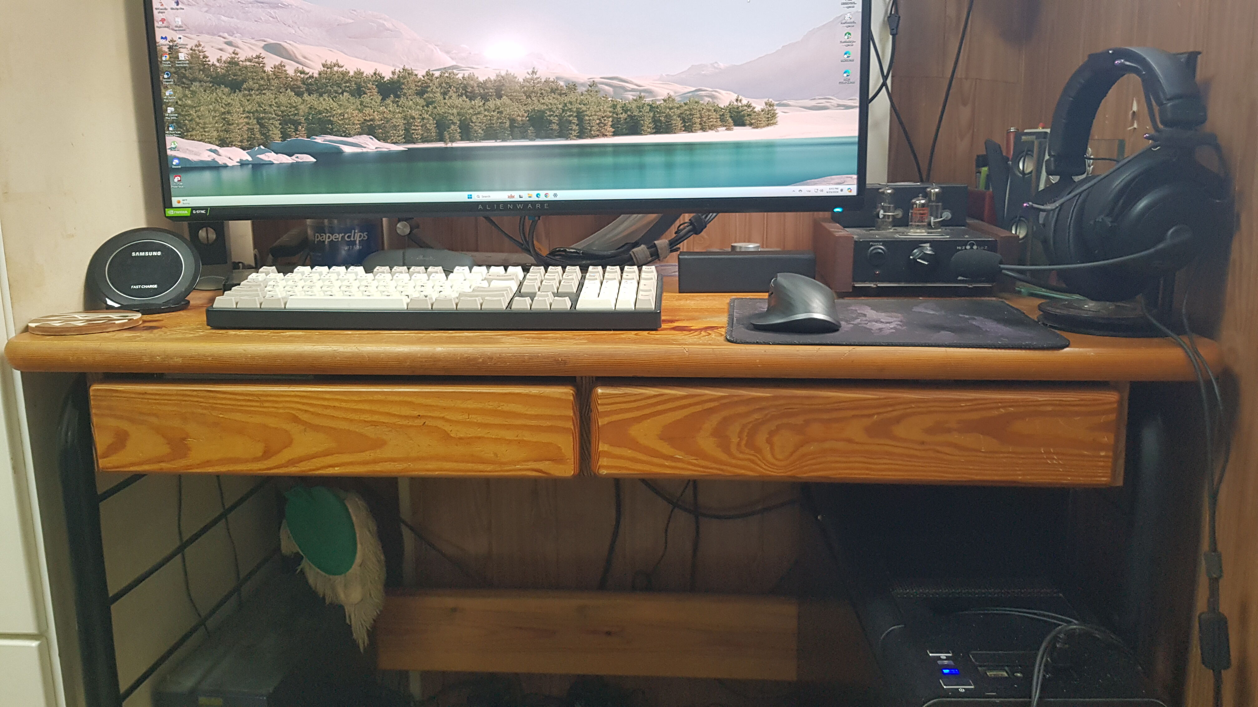

לגבי המגירות, האם יש מרחב פעולה? יעני יש מקום לדחוף את המגירות או שהן מגיעות (עמוקות) עד קצה השולחן כמו בתמונה?

למה אתה רוצה לצבוע מחדש? סתם בשביל הקטע או בגלל שהלכה הישנה התקלפה / נשחקה?
אם המצב טוב אפשר לשפשף קלות רק כדי לעזור לשכבה החדשה להיתפס, אם המצב רע - צריך להוריד הכול שזאת עבודה מייגעת ומעצבנת. למזלך זה 2.5 ס"מ כך שאפשר לשייף בכיף ועמוק.

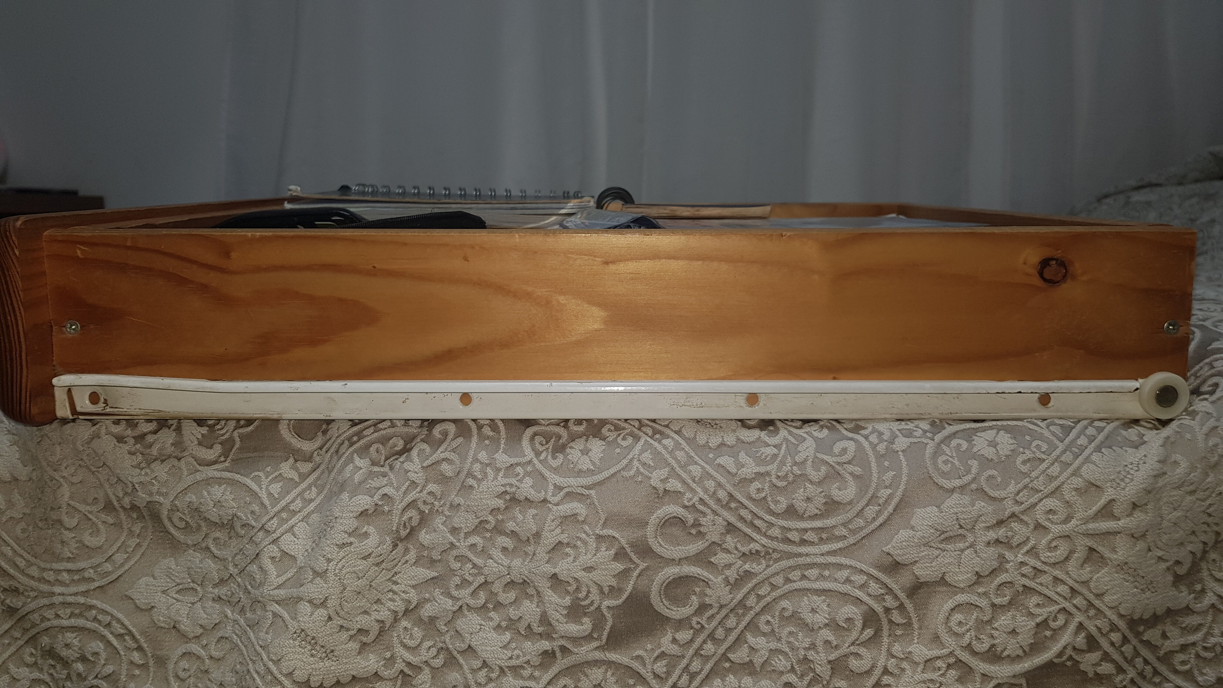

לגבי קיצור המגירות (לא מבין למה אתה רוצה את זה, אבל נו) - תלוי איך הן בנויות, זה יכול להיות קל או בינוני. צילומים שונים במצב פתוח (ואפילו להוציא לגמרי את המגירות) יעזרו פה

נראה שהן בולטות מעט מקו השולחן, אם זה המצב כשהן סגורות לגמרי, זה יכול להציק.
אם יש עוד מקום מאחורה זה יכול להיפתר בעזרת הזזת המסילות עצמן מעט אחורה.
לפני שעה, hans כתב:

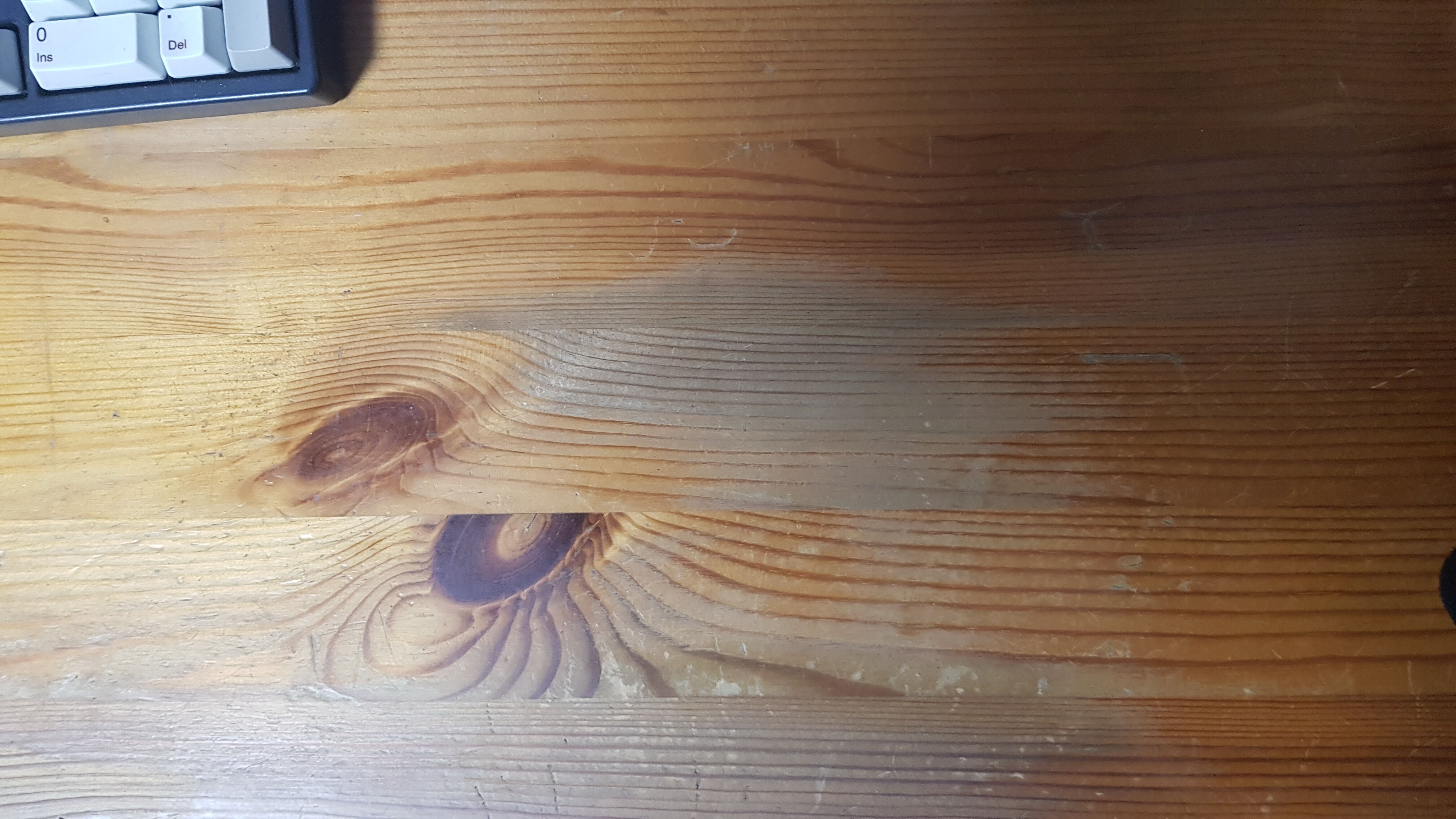

מקדימה באזור שאני מניח את הידיים/מקלדת/עכבר חלקית נשחקה (שליש הקדמי של השולחן). יותר אחורה נראה לי די טוב. עכשיו חשבתי אולי פשוט להפוך את הפלטה קדימה. אם לא, אפשר לשייף ולצבוע רק את החלק הקדמי?

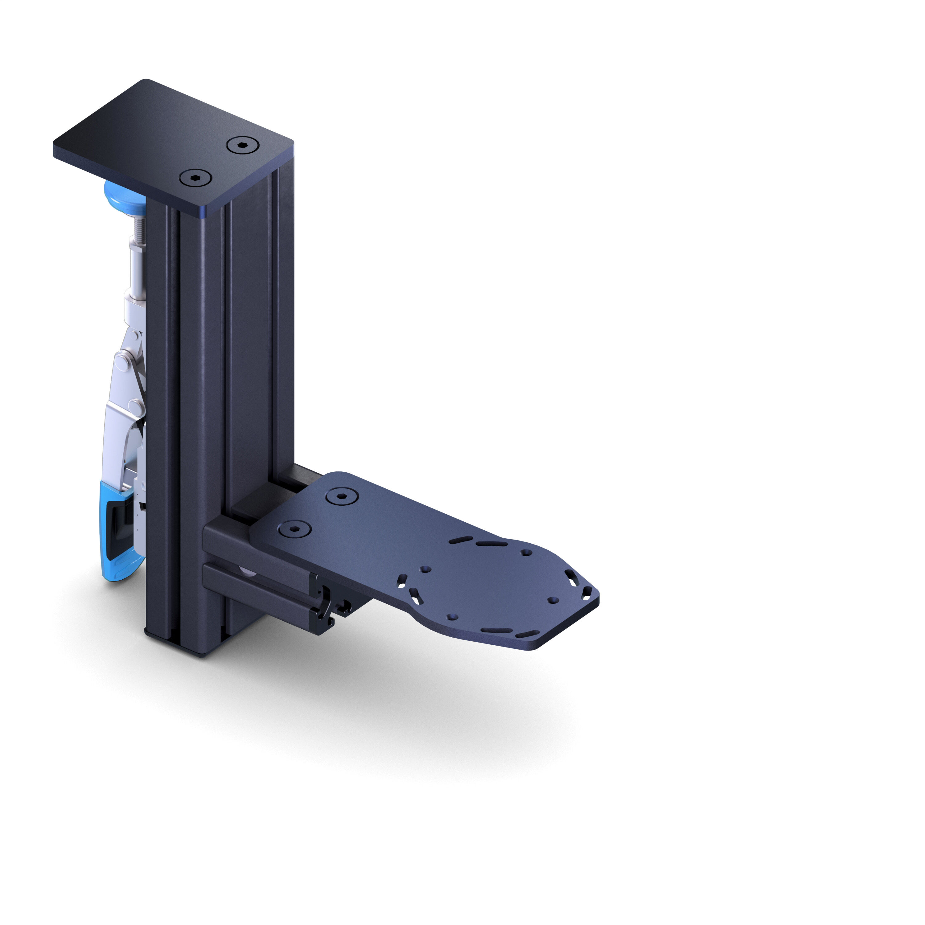

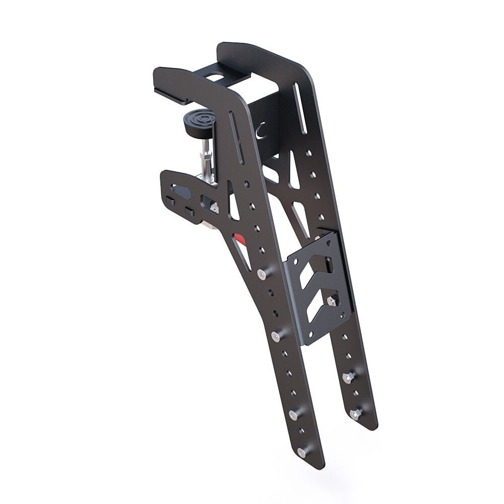

אני משתמש במתקנים לג'ויסטיקים כמו בתמונות. כל פעם כדי לחבר אותם חייב לשלוף את המגירות ואחר כך להחזיר אותם בחזרה. לכן אני צריך פלטה נקיה מקדימה ברוחב של 12-15 ס"מ. אי אפשר לדחוף אחורה כי אין שם מספיק מקום. עד מה מסובך לחתוך מגירות כאלה באיזה 10-15 ס"מ?
לא מסובך בכלל, זה לא משהו מצוקמק אז אפשר לחתוך ולהקטין אותן.
חוץ מהבסיס של המגירה (למרות שהאנשי העץ פה ידעו להכווין אותך יותר טוב ממני) אני לא רואה שום בעיה לקצר את העומק של המגירה.
מה שכן, צריך להביא מסילות יותר קצרות למגירה עצמה.
כן. ולדעתי אם יש לך זמן וכמה שעות פנויות זה יכול להיות אחלה תחביב.
לפני 10 שעות, hans כתב:
בדיוק אצלי שייפתי אתמול שולחן בסלון בחלק העליון שלו. כמובן שהתחלתי עם ניירות לטש אבל בסוף פניתי לעזרת גלגל כזה מסתובב של חברת 3M. שהסיר את הצבע הקודם בצורה מהירה הרבה יותר. ועדיין, עבודה שלקחה בקלות שעה וחצי, שעתיים. כמובן, לעבוד עם כלים מתאימים לעבודה. להקפיד על בטיחות. למשל מסיכה כלשהי, מגיני עיניים ואוזניים. לעבוד במקום מאוורר וכו'.

בגלל שזה עץ מלא כמי שצריך (אורן קרוליינה החביב עליי), מדובר בעבודה קלה: נגר יחתוך את המגירה עם מסור שולחני / מסור עגול, יפרק וירכיב מחדש את הצלע האחורית. אחרי זה קונים מסילות קצרות יותר ומרכיבים מחדש במקום.
לגבי החלק העליון: השחיקה גבוהה, נדרשת הסרה מלאה של הגימור וגימור מחדש. כן, אפשר רק חלק קדמי. הגימור לא עבה מאוד, מלטשת סרט תעשה את זה בקלילות, מלטשת אקסנצטרית - שעה עם עשרות ניירות.

לפני 22 שעות, hans כתב:
לא יספיק, החזית רחבה יותר מגוף המגירה ותמנע את הסגירה עמוק יותר. צריך לטפל בה או לקצר את העץ המפריד בין המגירות שעליו מורכבות המסילות.

עשיתי מדידות והבנתי שאם יכניס את המגירות 15 ס"מ פנימה פלוס יקצר ב-15 נוספים אי אפשר יהיה לפתוח אותם בצורה אפקטיבית. אז פשוט פירקתי אחד מהם וזה פתר לי את הבעיה.
צודק! צריך לקצר את העץ שעליו מורכבות המסילות. קל.
