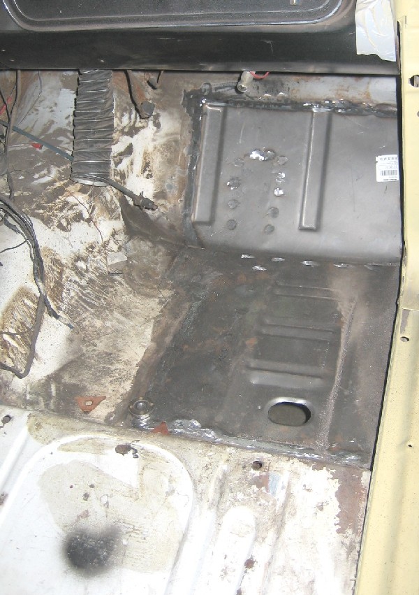

בכ 400 - 500 דולר אתה יכול לקנות בארה"ב משטח רצפה קומפלט או חלקי רצפה יותר בזול.
החלק בתמונה המצורפת עלה כ 30 דולר
והתמונה המצורפת היא מהרכב שלי.
