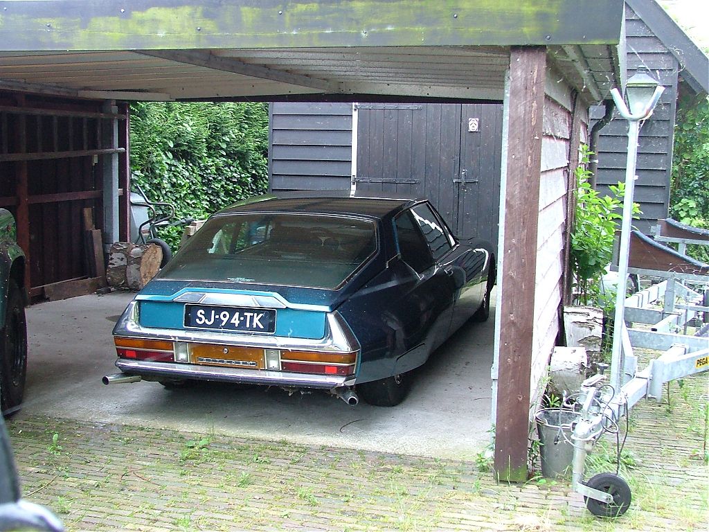

אחת עם מנוע מזרטי שצילמתי בהולנד:
לדברי הבעלים היא במצב נסיעה ואין לו בעייה אמיתית להתנייע איתה כל יום...רן
