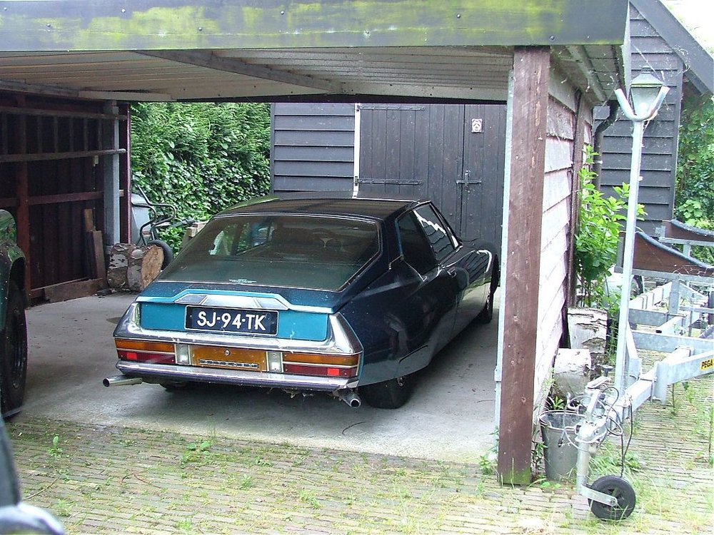

מידי פעם כשאני מתבטא כאן בפורום, אני חותם "בעיקר סיטרואן". מזה שנים שאני חובב את המכוניות האלה של החברה הצרפתית שבמשך שנים קראה תגר על כל המוסכמות של עולם הרכב ובהרבה מיקרים הלכה פשוט הפוך ממה שמקובל. ואני אהבתי את זה. עם הזמן התברר לי שיש מכונית שלא היתה מוכרת בארץ, לא יובאה באופן סדיר. עם השנים כשהתחלתי מבקר בתערוכות של סיטרואן בחו"ל גם ראיתי את יצירת הפאר הזאת. בשלב מסוים גם הגעתי אל המכונית היחידה שהיתה אז בארץ, היא חנתה בחצר של מיפעל באחד מאיזורי התעשיה בארץ. אני צפיתי בה מרחוק מבעד לשער. פעם אפילו פגשתי את הבעלים שלה והצעתי לקנות אותה. הוא סירב, למרות שהמכונית עומדת לדעתי כ25 שנה בערך. למי שלא יודע, הסיטרואנים מתקלקלות יותר כשהם עומדות מאשר כשהן נוסעות.
וכך....לפני כחמש שנים יבאתי אחת כזו לארץ- סיטרואן sm. למי שלא יודע, הדגם הזה הוא תוצאה רומן קצר בין סיטרואן ומזרטי בתחילת שנות השיבעים. בסיטרואן רצו מכונית ספורט ויצרו את הsm שהיא סיטרואן כמו שאתם מכירים, עם מערכת המיתלים ההידרופניאומטית, רכות הנסיעה, יציבות, שאין להם דוגמא בעולם הרכב. המכונית צוידה במנוע של מזרטי 6 צילינדרים בנפחים של 2675 בדגם האירופאי,ו3000 בדגם האמריקני. הדגם האירופאי היה מצויד בפנסים שעוקבים אחרי ההגה בסיבוב, בדומה לds. התקנות האמריקניות אסרו אז את ההתקן הזה, והוא צויד בפנסים רגילים.
את הרכב מצאתי באי בי. הוא הוצג כמכונית של נסעה כשנה. עקבתי אחר המכירה הרבה זמן. איש לא הציע כל הצעה. כניראה שהם ידעו משהוא שאני לא ידעתי. למכונית הזאת יש שם של מכונית מורכבת מאד ומסובכת מאד להחזקה. לבסוף יצרתי קשר עם המוכר, הוא היסביר לי שיש בעיה עם הקרבורטורים- 3 קרבורטורים כפולים של וובר. קטן עלי חשבתי...וקניתי את המכונית.
המכונית הגיע לארץ, ו...אני ישר מנסה להניע אותה. שום דבר. יש להחליף מצבר. ענין של מה בכך....לא בsm. שם המצבר ממוקם בפתח הגלגל הקידמי ימני. יש שם פתח מיוחד שדרכו אמורים להכניס את המצבר. אלא....שבעלי נסיון המליצו להתקין מצבר גדול וזה לא ניכנס בפתח הזה. על מנת להכניסו היה צורך לפרק את מנעול מכסה המנוע הימני, (יש שנים) את ווסת הטעינה, ולהשחיל את המצבר.
כאן המקום להסביר שהמנוע הזה הוא בעל מערכת הצתה מסובכת ומורכבת, שכשגם כשהיתה חדשה היא היתה די בעיתית, ותמיד היו בעיות התנעה. יש שם מפלג כפול, עם קסטה של פלטינות כפולה, שני סלילי הצתה, כאשר כל צד למעשה מצית 3 צילינדרים. אני מגלה שיש בעיה עם הגעת דלק לקרבורטורים.
נאלצתי להילחם עם עוד קונה באי בי על ספר משומש, לא הייתה ברירה ונאלצתי לשלם הון על הספר כי לא הייתה ברירה, הייתי חייב ללמוד את מערכות הרכב. שם גם גיליתי שמשאבת הדלק החשמלית נמצאת בפתח הגלגל האחורי ימני. אלא שעל מנת להגיע אל המשאבה יש לפרק את הגלגל. ואולם...על מנת לפרק את הגלגל האחורי בsm יש להרים את המכונית לגובה מקסימלי הידראולית, לשים את ה"כאילו" ג'ק במקום המיועד ואז להוריד את הגבה למינימום. ואז נישארים שני גלגלים באוויר. אבל מה עושים כשהרכב לא מניע?? אומר רק זאת....הרבה זיעה ודמע זלגו רק על המאמץ להגיע אל משאבת הדלק.
לא רוצה כל כך להלאות אותכם בכל התלאות שעברו עלי. אומר רק שכשסוף סוף הלכתי להוציא רשיון זמני במישרד בתחבורה אמרו לי שם שטופס המ.ב. שברשותי ישן מידי ועלי לרענן אותו. נחרדתי לראות שהרכב יובא בשנת 2004. חמש שנים של התעסקות. ורק עכשיו....בשבוע האחרון עשיתי על המכונית את סיבוב הבכורה. ו ..מה אומר לכם...נסיעה חוויה. לאחר כיוון של אודי התותח לשלשת הקרבורטורים העליתי את המכונית על כביש חוצה שומרון, טסטי איתה. על מנת לסבר את האוזן, הsm השיגה שיא של מהירות למכוניות עם הנעה קידמית אי שם בשנות השיבעים. כ300 קמ"ש. שיא שלא נישבר עד עצם היום הזה.
