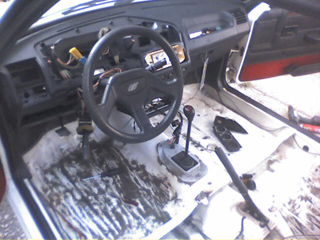

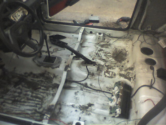

בכל אופן, את הדש-בורד פירקתי מרכב מושבת.. ואני ממליץ לך לחפש גם.. במידה ונותנים לך אישור לעשות את זה - עוד יותר טוב...
אופן הביצוע הוא כזה, מושכים את ידיות השליטה במזגן החוצה, יש שם שתי ברגים.. משחררים ומוציאים את הפאנל של המזגן.. יש שם 4 ברגים... מוציאים.. החלק הזה כבר חופשי, לחלק מהמכוניות יש בורד משמאל להגה.. בכל מקרה, עוברים על כל החלק בעדינות ומוציאים ללא כוח.. אם יש צורך - מפרקים גם את ההגה... (אני כבר מלומד בלי לפרק אותו, חיחי)

ואם כבר, אז ננצל את השרשור...
זו הדרך הטובה ביותר להעביר את שישי בצהריים. :wink:
אה, זו גם התשובה לכמה אנשים ששאלו מה שלום האוטו שלי.

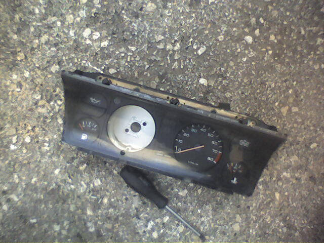

download.php?id=10841
ללא מד המהירות היות והמד המתאפס לא תקין.
יאללה לסדר.
download.php?id=10840
מי מוצא זמן לצלם בעת העבודה ושמו אינו איציק? :lol:
בטח לא אני... :p
download.php?id=10839
הכל הוצא החוצה על מנת לדנדש את השטיח האדום ובעיקר כדי למצוא
מקור של נזילת מים לתוך תא הנוסעים.
יאללה לסדר.
מד טורים...! שעון חום...! :lol:
אשרי המאמין.
סחתיין על הפירוק האולטרה-משני והתמונות. :D
