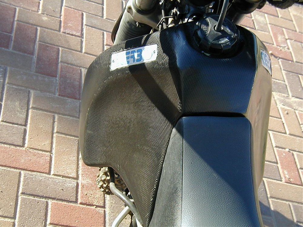

השיטה שאני מצפה חלקים זה עם אפוקסי 30.
מערבב דבק, נותן לו-15-20 דקות להתייבש בתבנית ערבוב.
אחרי שהוא התייבש קצת שופך אותן על המשטח שברצוני לצפות,
ועם פן מפזר את הדבק באופן שווה על משתח עד להתקשות והתייבשות ראשונית.
נותן לכל הסיפור להתייבש כמה שעות בסביבה נטולת מזהמים.
התוצאה קרובה מאוד למראה של תבנית.
הבעיה היא שבחשיפה ממשוכת לשמש האפוקסי נוטה להצהיב ולדהות.

מה שאתה מתאר זה מה שהראיתי בתמונה של המיכל דלק שעשיתי באופנוע לדוגמה. זה אכן אופציה אך לעולם לא תגיע לאיכות גימור כמו גימור בדרכים שציינתי שזה כמו הגימור בתמונות שצביקה העלה.
מעבר לזה צריך לזכור שעבודה עם קרבון שונה מעבודה עם פיבר מבחינת אופן העבודה. הפיבר הנפוץ הוא אוסף סיבים לא שזורים שאפשר לשחק איתם לפרום אותם , להזיז אותם ובזכות זה קל לקחת פינות ולטפל בבועות . בקרבון אין את הפריבילגיה הזו , הבד שזור וצריך לדעת מה איך ואיפה לעשות כדי שהבד ישב בצורה מושלמת כי אם לא זה נראה רע - הרי אתה עושה את זה בשביל הלוק..
מסכים איתך ב 100% . זה לא שיטה ודרך לעבוד במשטחים לא ישרים שבהם באמת קשה לשמור על
המבנה השזור והיפה של קארבון. אך למשטחים ישרים זה אחלה שיטה כאשר אין גישה לכל הציוד הזה.
