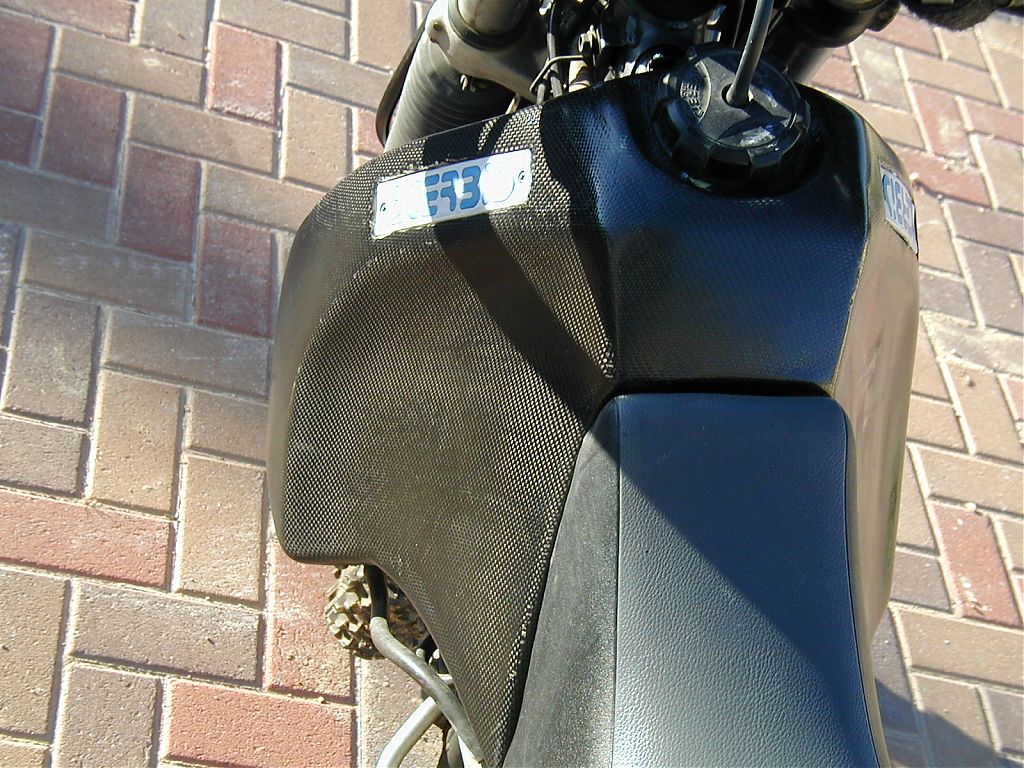

בתמונה המצורפת אתה יכול לראות איך נראה קרבון ללא תבנית וללא ואקום , זה אופנוע של חבר שביקש עזרה אז עשיתי לו פיירינגים ומיכל דלק מקרבון.

מה שאתה מתאר זה מה שהראיתי בתמונה של המיכל דלק שעשיתי באופנוע לדוגמה. זה אכן אופציה אך לעולם לא תגיע לאיכות גימור כמו גימור בדרכים שציינתי שזה כמו הגימור בתמונות שצביקה העלה.
מעבר לזה צריך לזכור שעבודה עם קרבון שונה מעבודה עם פיבר מבחינת אופן העבודה. הפיבר הנפוץ הוא אוסף סיבים לא שזורים שאפשר לשחק איתם לפרום אותם , להזיז אותם ובזכות זה קל לקחת פינות ולטפל בבועות . בקרבון אין את הפריבילגיה הזו , הבד שזור וצריך לדעת מה איך ואיפה לעשות כדי שהבד ישב בצורה מושלמת כי אם לא זה נראה רע - הרי אתה עושה את זה בשביל הלוק..
