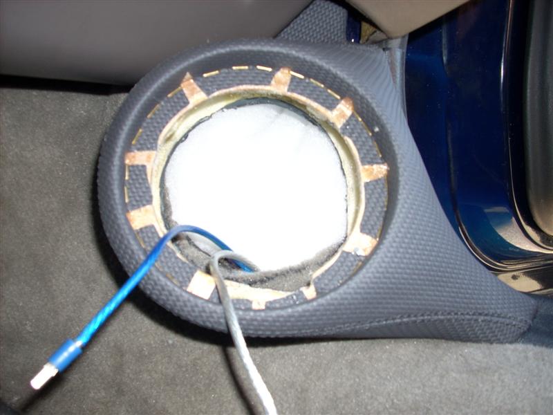

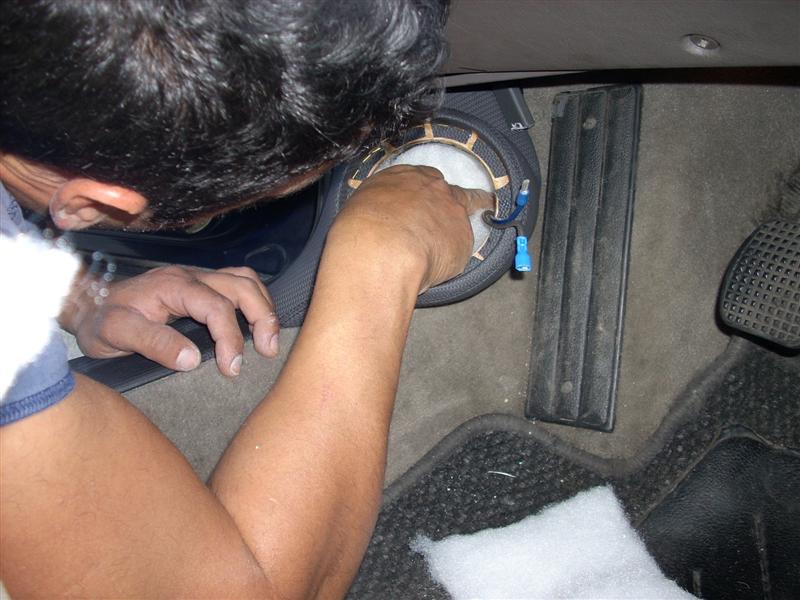

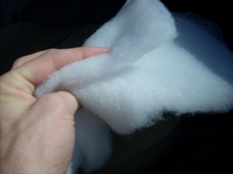

הדופן הפנימית של הפוד בקיק, שהיא בעצם הפח של הרכב, כוסתה בחומר איטום נוזלי של דיינאמט שמגיע במיכל התזה, ועליה הונחה ספוג/אקרילן שמשמש רמקולים ביתיים [נרכש באומגה אודיו]. ההנחיה שנתקבלה הייתה 'סגירת הפתח' לכוון הנפח באמצעות הספוג, כך שהסאונד יעבור אך לא 'יתפזר' בחלל.

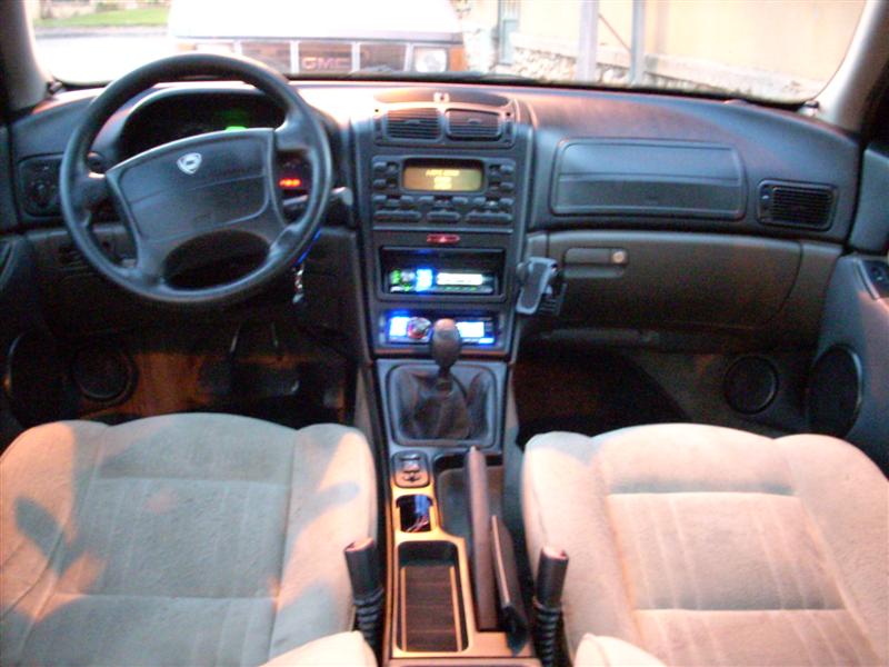

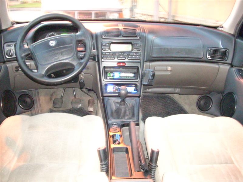

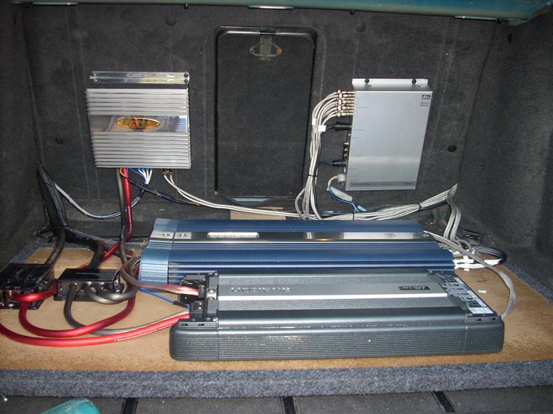

אני רוצה לציין שבגלל שהפרוססור נכנס כאן לתמונה, מה שבעצם מכניס כאן ליין דרייבר למשוואה, הכל השתנה לחלוטין. למשל - מבלי שאגע בגיין של המונו, פתאום הIDMAX התחיל לשבור את האוטו.. הייתי בהלם. אם אמרתי שלשום שהVRX גרם לי להרגיש שההייבריד נולד לי מחדש, אני יכול לומר עכשיו שהIDMAX שלי נולד מחדש. הוא דפק חזק כמו שסאב שמקבל 1090WRMS ב1OHM צריך להתנהג.. ולכל הספקנים למינהם, לא הייתי לבד שם..:wink:, כמובן מיד הנמכתי/הנחתתי עוד ועוד.. כי ההעדפה האישית שלי שונה מבאסים "שוברים".. למרות שלפעמים נחמד לטעום מהם - בדיוק בשביל כך יש ווליום סאב נפרד [שכרגע על 0 מתוך 15..:-D]

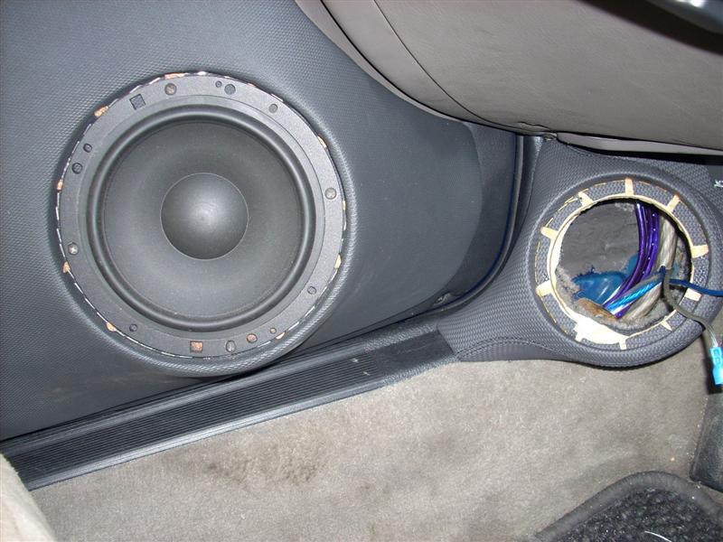

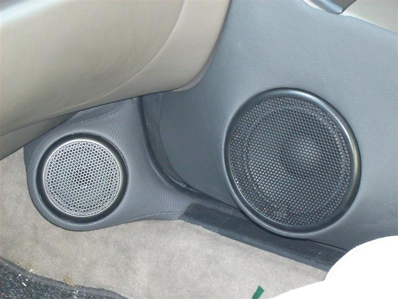

הוופרים [מידבאסים ליתר דיוק] מנגנים טווח קטן יחסית וקיבלו חיים חדשים - גם הם הונחתו בגלל דומיננטיות יתר.. לא היכרתי אותם ככאלו. הם נשמעים נהדר.

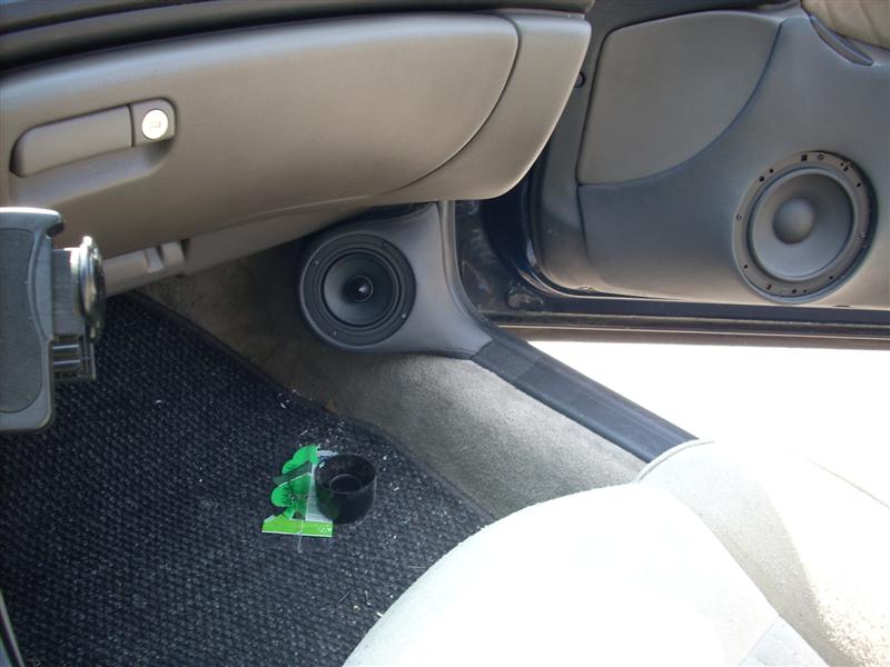

המידים נשמעים מצוין, ניתן להם קצת להיפתח ולהתרכך.. לכל אלו שתמהים על יכולת גובה הבמה בתצורה של מידים בקיקפאנל, אני יכול לומר חד משמעית שהבמה בגובה הדשבורד, גם עם טוויטרים כבויים.
הטוויטרים גם נשמעים אחרת לגמרי ומעולה על הVRX, ובאופן כללי המערכת בכווניה הבסיסיים נשמעת מצוין. אני שמח על התוצאה. שמח עד כדי כך שבדרך חזרה לא הפריע לי הפקק שהיה..:-D

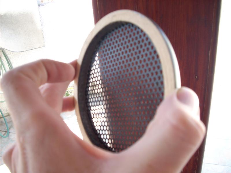

שאלה את הכיסוי לפרוססור שנופל למטה ייצרת לבד מכלום או שזה בא ממשהו אחר והיה בדיוק מתאים בגודל?
