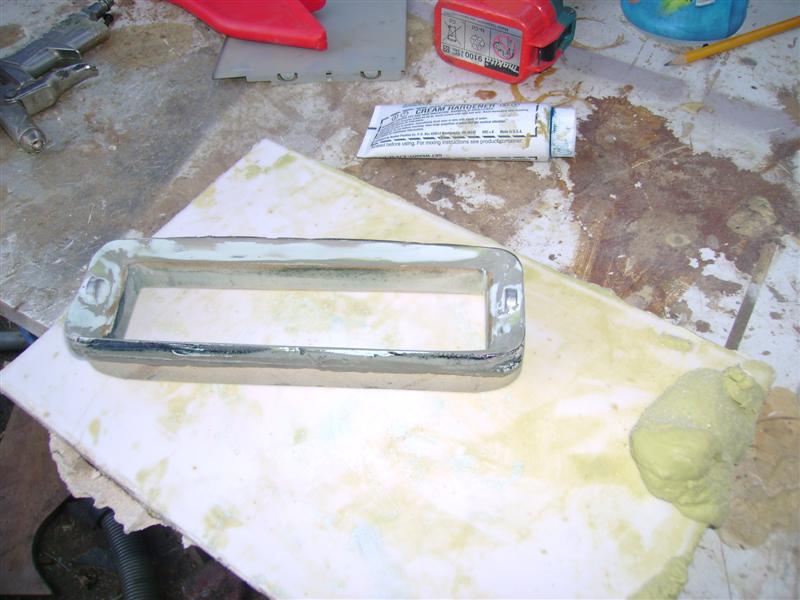

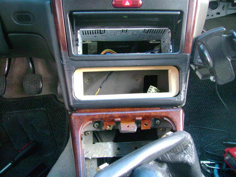

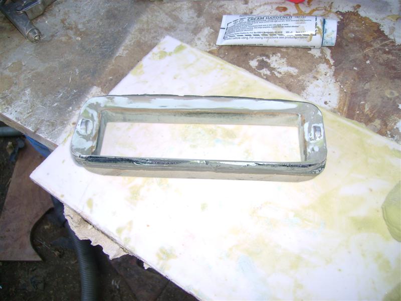

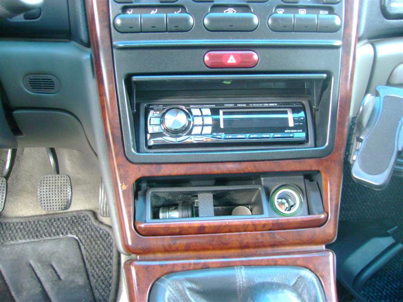

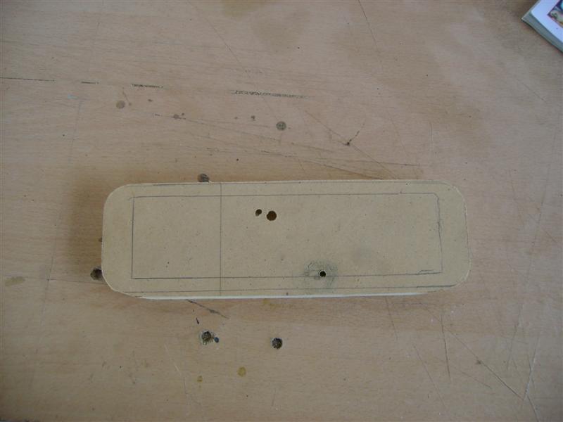

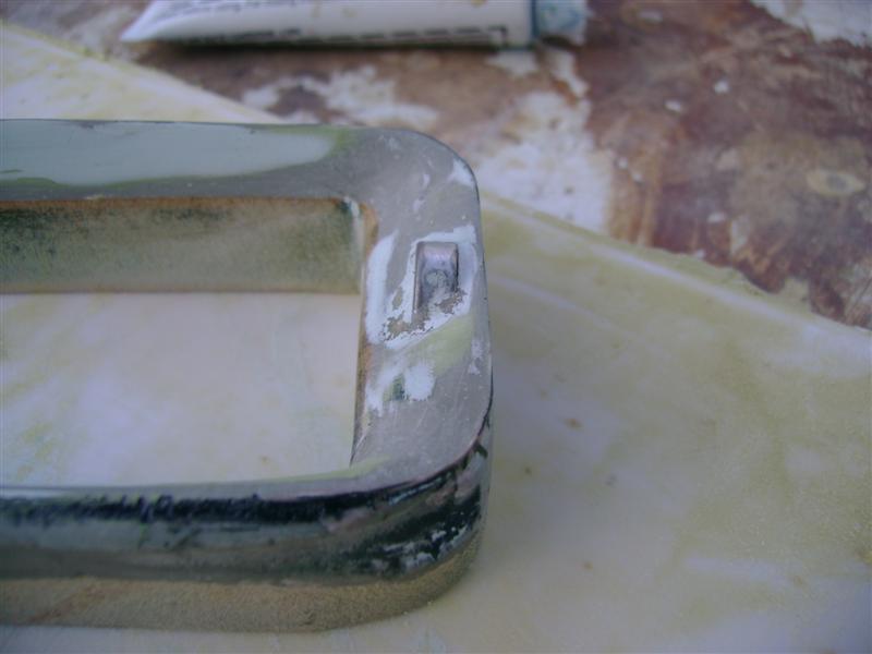

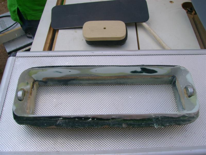

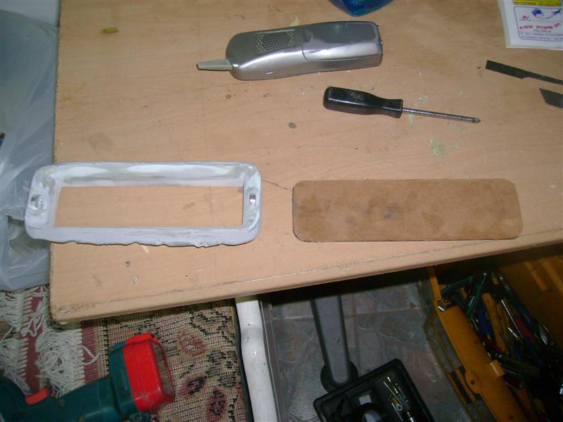

אלכס, למזלי ולשמחתי, כל המאפרה כולל הדלתית הקפיצית שלה, מתפרקת החוצה בשלמות, כך שמה שנשאר זה להתאים את המיפתח המקורי לגודל התצוגה/שליטה של הפרוססור. זה נעשה כמובן ע"י חריטת לוחית עץ והשלמה בפיבר למראה 'מעוגל' - כך שהפנל יהיה שקוע בפנים, על מנת שיוכלו לכסותו, ולא בקו 0 של מכסה הקונסולה, דבר שיבליטו יתר על המידה.

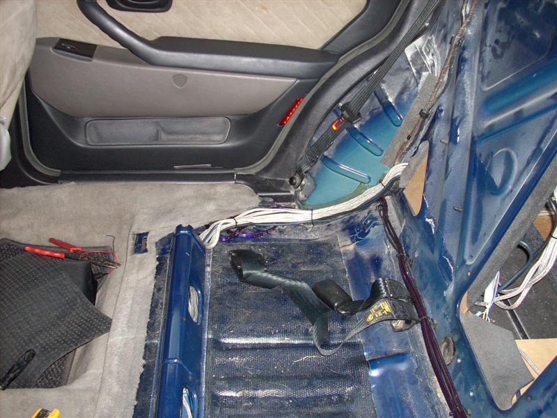

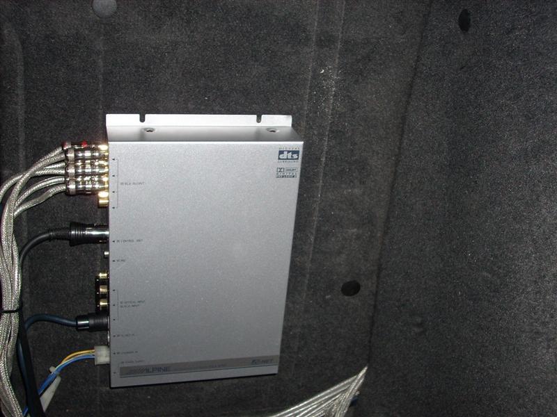

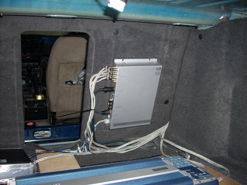

הפרוססור מחובר לפלטת עץ מרופדת, לצידי הפלטה הראשית. כך גם הסטריאו 100 יהיה בצד השני. על פלטת עץ מרופדת לצידי הפלטה הראשית.

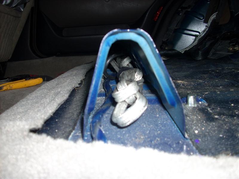

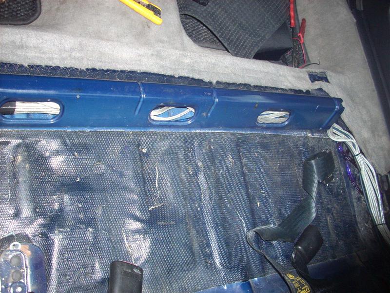

כל כבלי הRCA, גולגלו וסודרו בתוך הקורה.

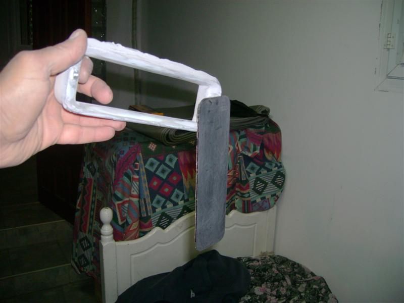

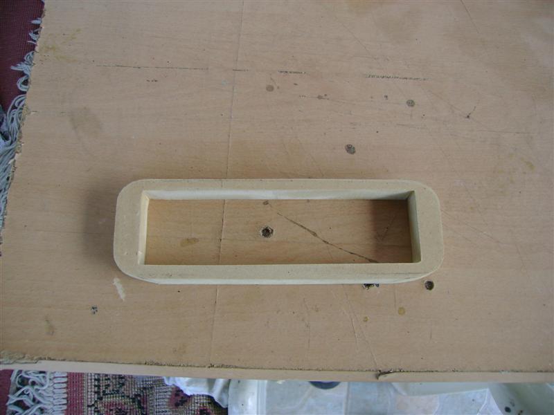

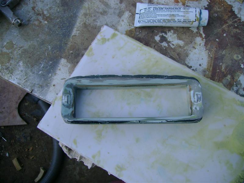

התאמת הקונסולה לתושבת שבתוכה יישב הקונטרולר, היא עבודת נמלים, שצריך סבלנות נדירה, לשבת במשך זמן רב כל כך, ולהגיע לדיוק שכזה. הירידה לפרטים היא למעשה שם המשחק בפרוייקט כזה. והיא שם המשחק - באופן כללי -בהתקנות מקצועיות.

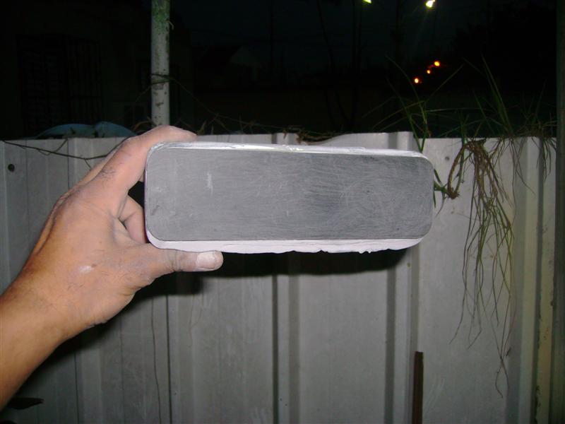

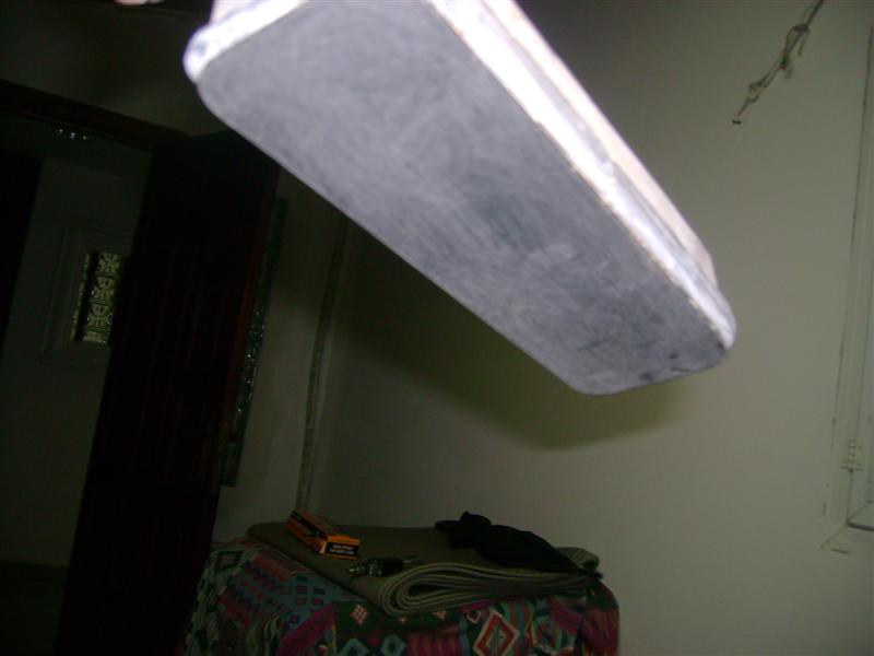

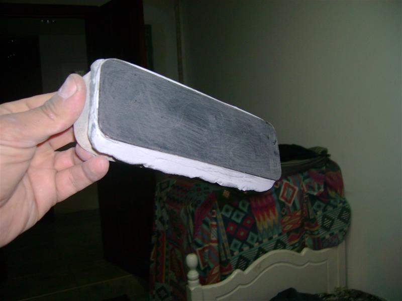

בפנל העץ שצופה בהשלמת פיבר, ע"מ לקבל את אפקט העומק שהקונטרולר יושקע בו, יוצרו זוג חורים רבועים, לתוכם הושתלו זוג מגנטים, להם יוצמד מכסה פלסטיק, לצורך כיסויו בעת הצורך. הפלסטיק והשלמת הפיבר שתחתיו ייצבעו גם בצבע הקונסולה.
כדי שהמגנטים - שגם יהיו צבועים בשחור - לא יישרטו ממכסה הפלסטיק, שיונח עליהם שוב ושוב, יוסי... ריפד את חלקו האחורי של הפלסטיק... [אמרתי ירידה לפרטים?]. בגלל חוזק המגנטים, שכבת הריפוד אף 'תקל' על שליפתו משם בעת הצורך.
אם אתם שמים לב, יש את מלבן העץ המחורר במרכזו באחת התמונות. זה יהיה הבסיס להטמעת מצת במיקום אחר ושונה.

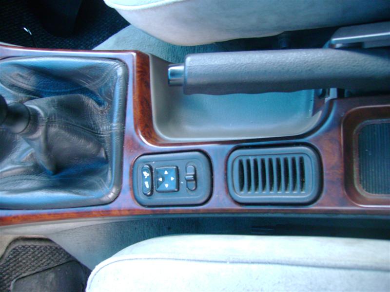

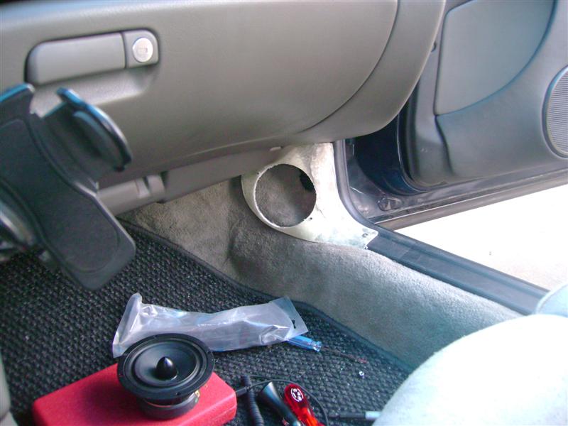

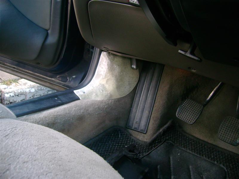

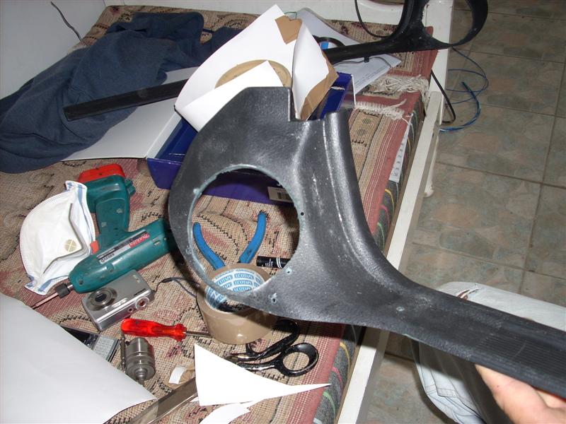

אכן, המיקומים שדיברנו אודותיהם במפגש, במשענת היד עצמה, או בחלק התחתון לה, היו יכולים להיות טובים מבחינה וויזואלית, אך גרועים מבחינה פרקטית. צפיה בפנל הקונטרולר לצורך כוונים, הייתה דורשת הטיית הראש לחלוטין, דבר שהיה פוגע בהחלט בנסיונות כווני המערכת, והאפשרות לכוון "על עוור" באמצעות גישושי אצבעות, עם ראש ישר, היה פוגע באינטואיטיביות, ולכן למרות הבניה שנדרשה החלטתי שאני עושה את זה שם.
