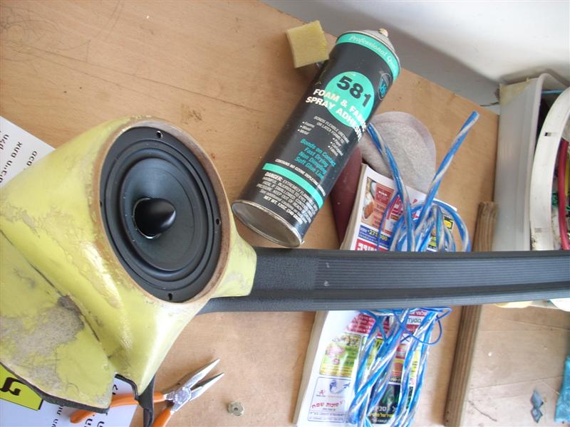

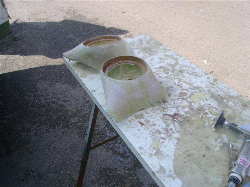

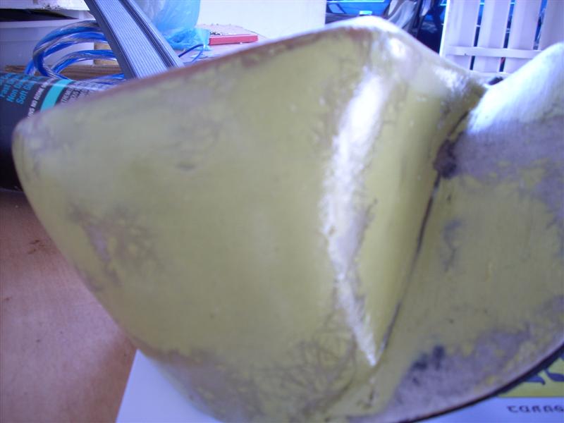

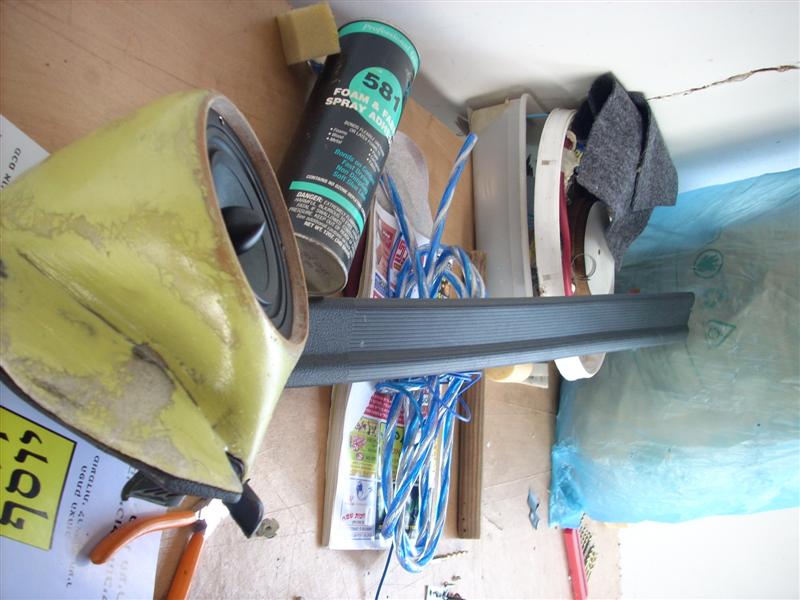

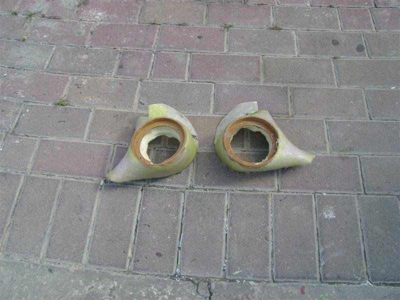

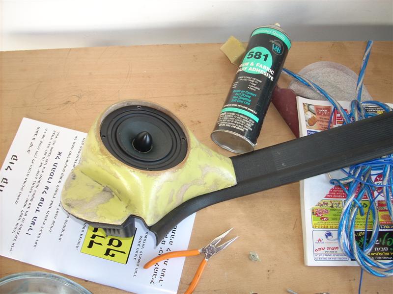

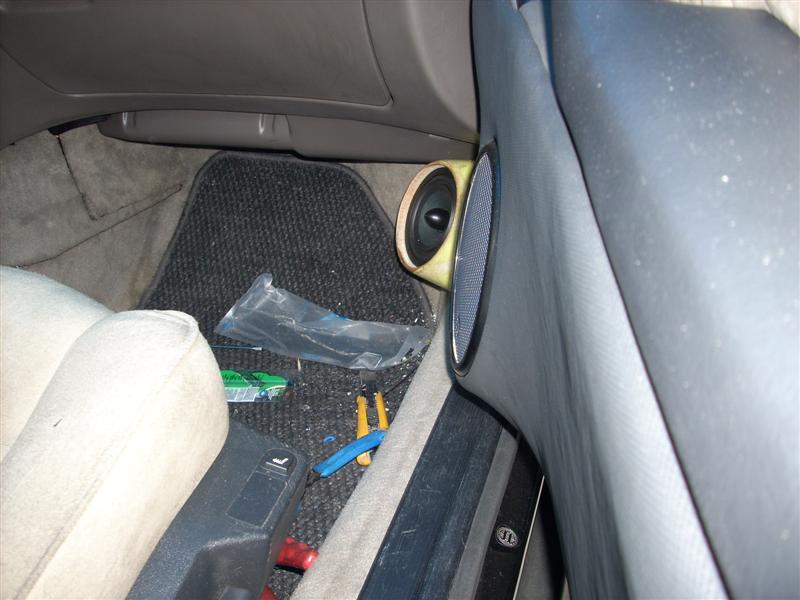

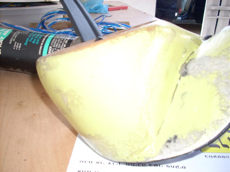

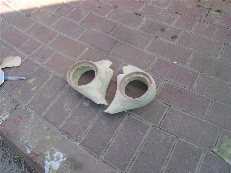

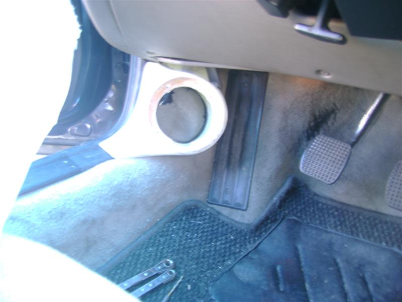

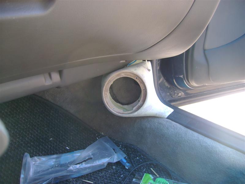

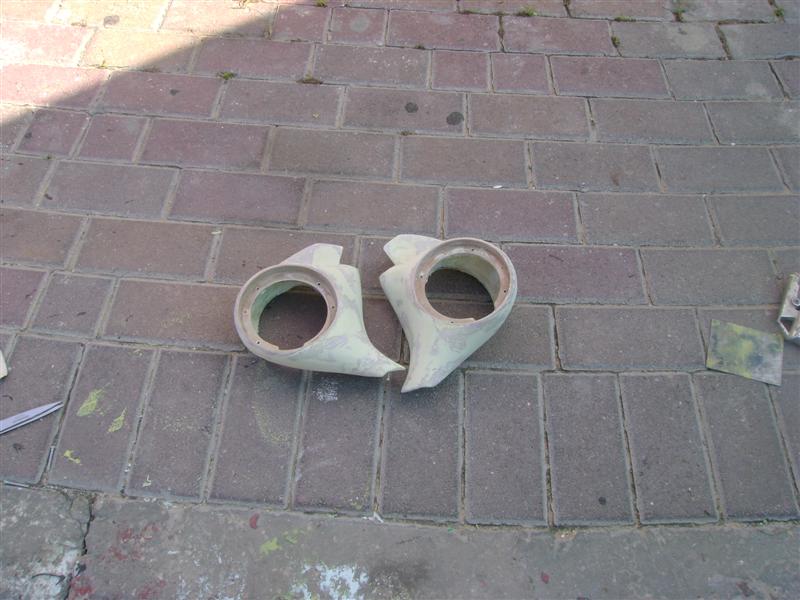

התאמות וכוונים אחרונים לפני ריפוד. השטיח כמובן ייגזר בתוך הפוד, לשם ניגון המיד לתוך החלל הרצוי בין דפנות מרכב הרכב והחוצה כלפי מעלה -נפח מסַפק.
הפוד ירופד באותו בד של הדלת, בכדי ליצור רצף צבעים.
כפתור פתיחת הדלת 'קצת' הפריע לפוד -מה שהיה צריך לקצר אותו מעט - לא קל.. קצת קשה לראות מהזווית הזו.

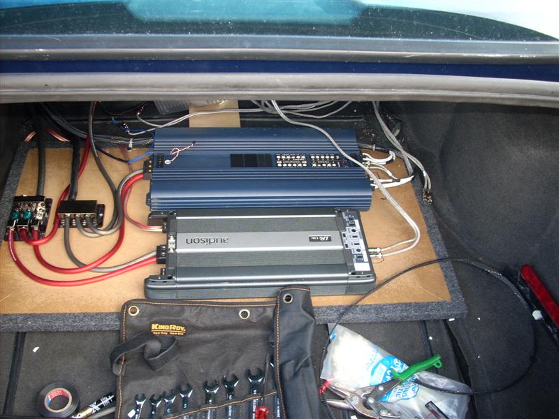

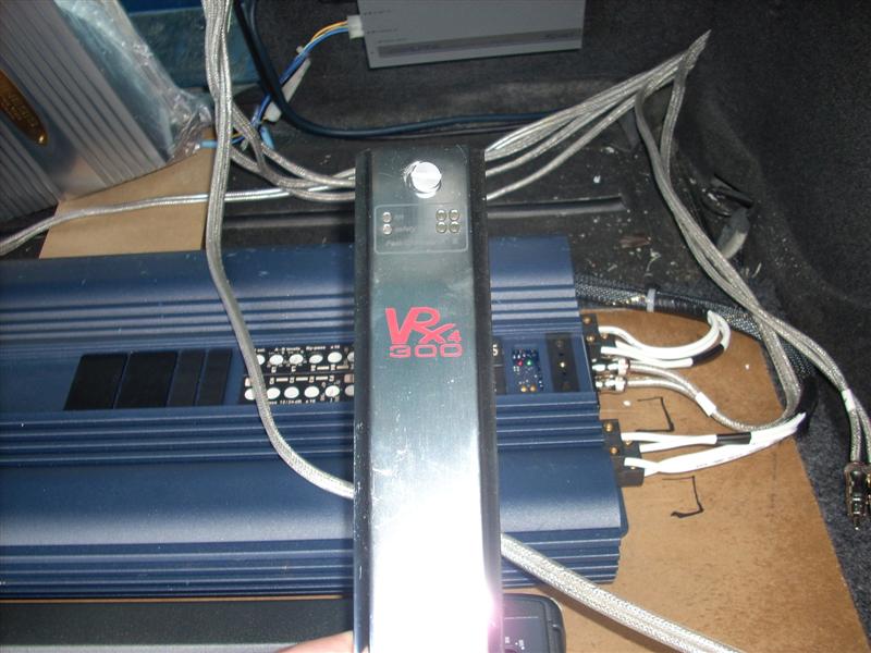

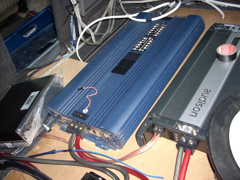

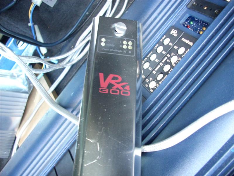

מגבר האודיסון LRx 4.1k הוחלף באודיסון VRx 4.300 המהולל והמשובח. אין צורך להציגו יותר מדי, רק נציין שמדובר באחד המגברים המשובחים בשוק, בעל תכונות ורכיבים היי-אנד.
יציאות המתחים והרמקולים שונים מאחד לשני, מה שאילץ את יוסי, לשנות ולהתאים. למותר לציין שהשינוי וההתאמה דרשו סלילת קווים אחרים בחלק מסויים, מה שהוסיף זמן עבודה, ואצל יוסי אין חיפופים, תבינו לבד.. סליחה, יוסי :-D..

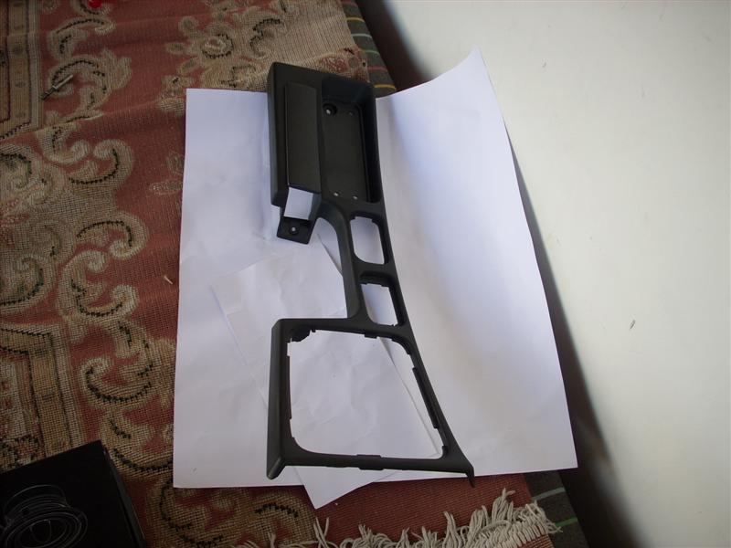

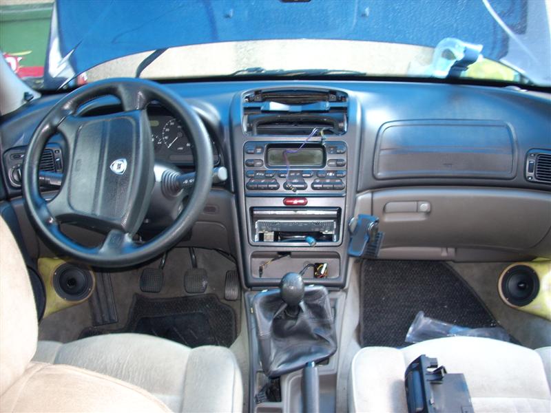

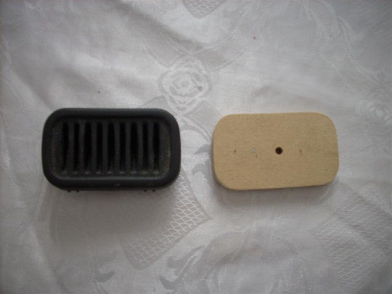

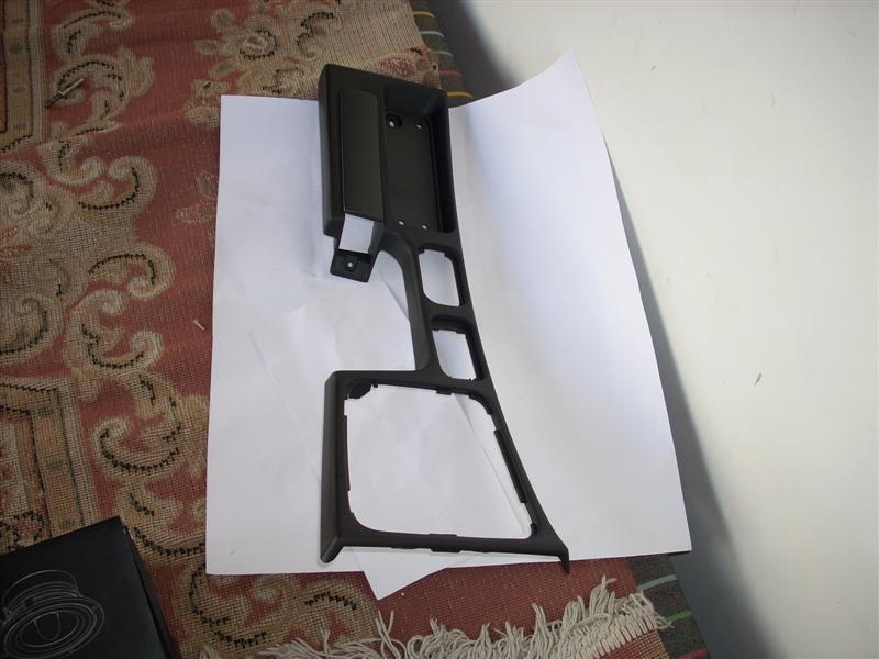

מכסי הפלסטיק בקונסולה ומתחתה, חזרו מצביעה. זה יצא מהמם. פשוט כך. הצבע נעשה במקצועיות רבה והגוון מדוייק, בדיוק כפי שרציתי וקיוויתי שייצא.

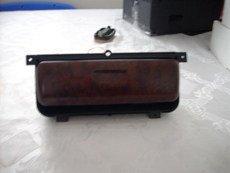

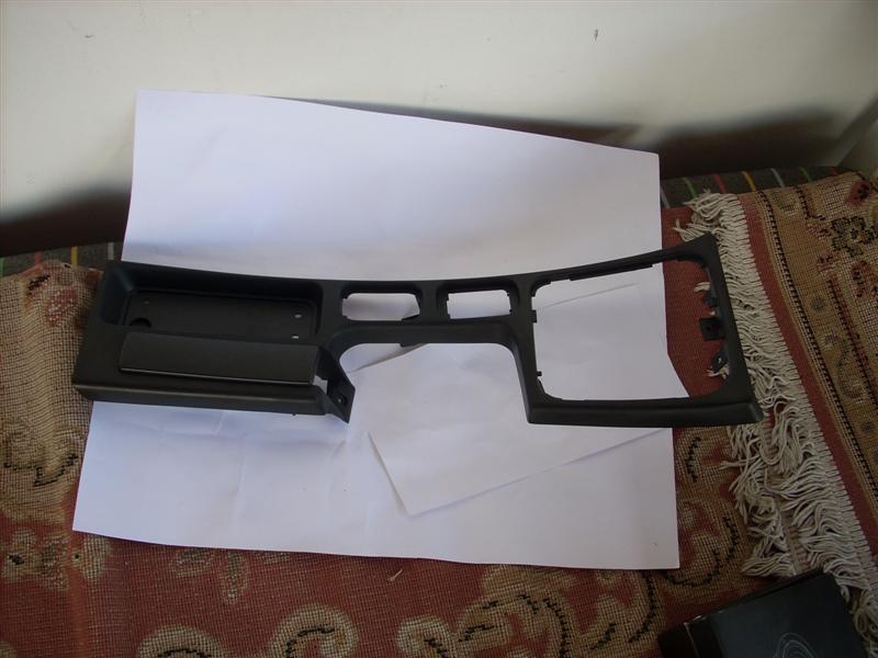

תא המאפרה המקורי שהוצא בשלמותו, לשימחתי.

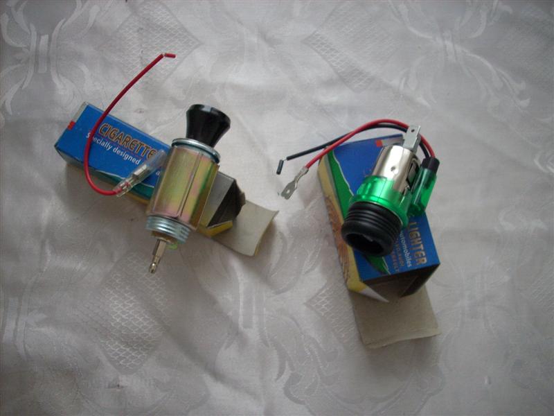

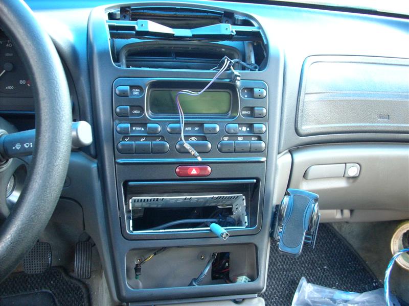

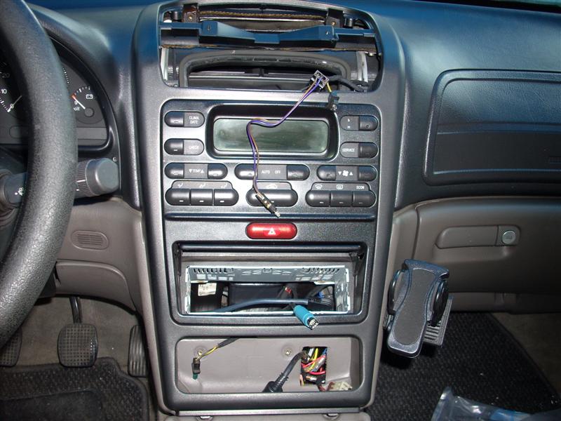

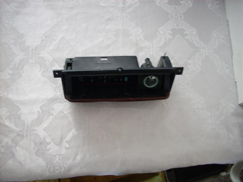

המצת יותקן במקום התאון של המטבעות, בקונסולה התחתונה - ליד ידיות ההילוכים והבלם יד.

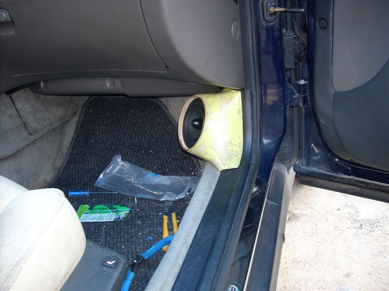

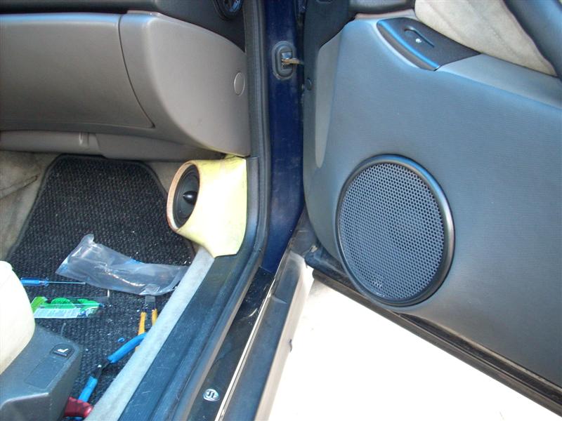

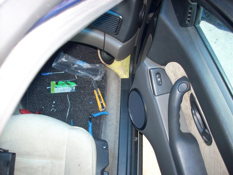

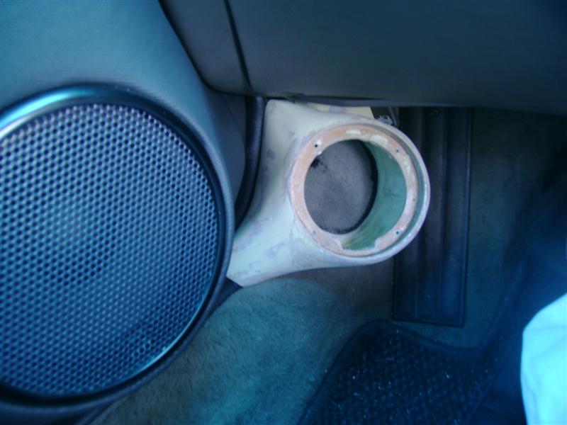

כפי שאתם שמים לב, לאור כך שהנפח יהיה בין דפנות הרכב וכלפי מעלה והחוצה, הפוד עצמו לא גדול במיוחד, ועל כך שמחתי רבה. בתכנון הפרוייקט הזה, הייתי מסוייט ולחוץ מכך שהפודים יפריעו לרגליי ולרגלי הנוסע. הם ממש לא מפריעים. בכלל לא.
