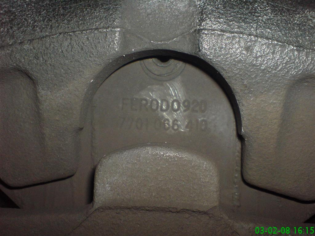

שאלות לי אלייך: למה דווקא הדגם הזה? בגלל שהוא מופיע בקליאוספורט.נט ? אם אני זוכר נכון זו רפידת מירוצים בעלת תרכובת שונה מהרגיל.
אתה יודע שהרפידות המקוריות של הקליאו ספורט, אלה שרשום עליהם "רנו" הן גם פרודו?
חסר לך כח בלימה עם רפידות מקוריות?
תאמין לי רוי לפעמים אתה מצחיק.
אתה בעצמך אומר הפרודו הן הרפידות המקוריות של הקליאו ולא רק זה אלא שהדגם של הרפידות המקוריות הוא DS2500, כאשר הם באות מרנו כמו שאתה אומר פשוט יש את השם של רנו.
עכשיו שקונים בלי השם של רנו כמו שאתה יודע פשוט זה יותר זול.
בקיצור או שאתה לא מודע שהDS2500 הן הרפידות המקוריות או שאין לי מושג מה אתה רוצה ממנו.

רציתי להביא אותו למסקנה שאליה הגעת אתה - שייגש לצנטרל ויקנה סט רפידות מקורי של קליאו ספורט8)
בסביבות 300 ש"ח לזוג אם אני לא טועה..

רוי לא ראיתי את האשכול בקליאוספורט.נט אבל בגלל שהפנת את תשומת ליבי בדקתי את האשכול שם
בקיצור זה רק מוכיח שהבחירה היא בחירה טובה, ורציתי רק לבדוק עלויות, אם זה בגדר הסביר זה מעולה.
ד"א אני די משוכנע שהרפידות של הקליאו זה לא פרודו, לפחות לא ה DS2500
ה DS2500 עולים באנגליה בסביבות ה 100 פאונד לרפידות קדמיות וכ 70 פאונד לאחוריות
המקוריות עולות כ 300 ש"ח עבור הקידמיות וכ 400 ש"ח עבור האחוריות
האנגלים בדיוק כמונו , מחפשים דרכים לעקוף מוסכים מורשים שטוחנים אותם בכסף על חלקים מקוריים.
גם לדעתי הדגם שציינת הוא לא הרכיב המקורי שמגיע עם הספורט.
שמע לי - לך על סט של 4 רפידות מקוריות שנקנו מצנטרל , אלו FERODO בוודאות שעושות עבודה מדהימה!
למעשה זו אחת המכוניות היחידות שמגיעות עם מערכת בלימה כלכך טובה שמעטים מאוד צריכים שיפור שלה.
בא לך לשפר אותה? תחליף נוזל בלימה ל5.1 או צינורות בלימה עבים ואיכותיים יותר - אל תגע ברפידות.
עצה אישית לגמרי - חוץ מזה שלא ראיתי שאתה סובל מבעיית בלימה בטיול ביום שבת...:wink:
היבואן היחידי של רפידות "פרודו" הוא אוטווורקס שנמצא בלוד.
הוא לא מוכר לאנשים פרטיים אבל כל חנות תמכור לך את המוצרים שלהם.
