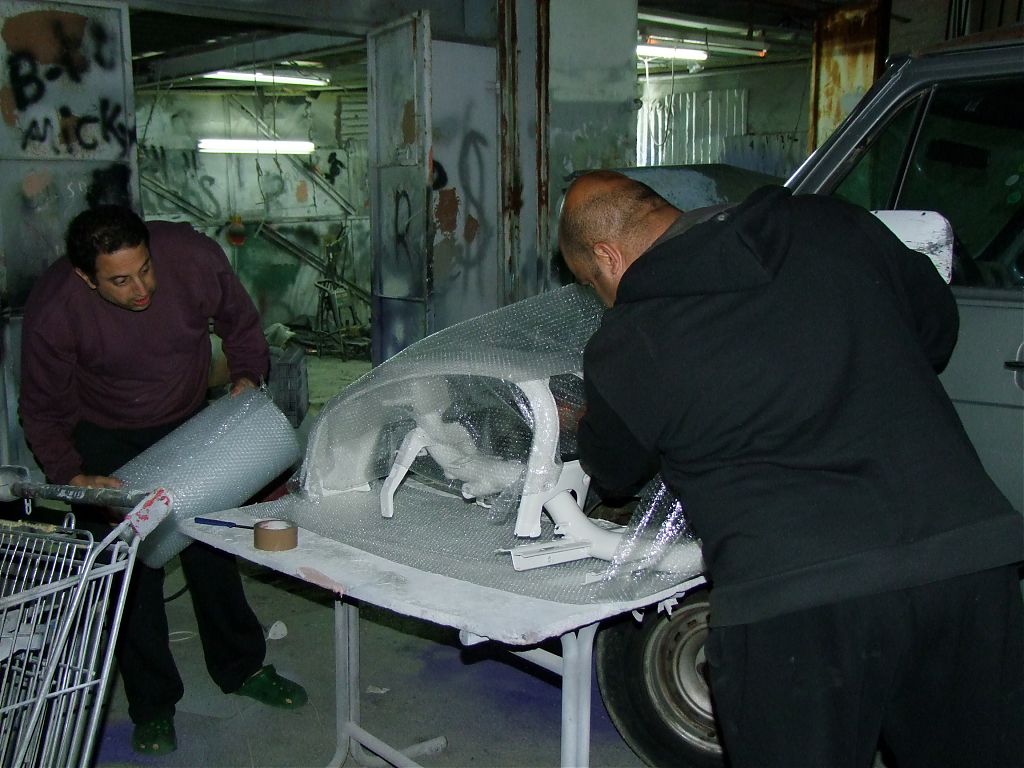

אמש נסעתי עם יוני לפחח, חמוש במצלמה משוכללת חדשה והמון מצב רוח, למעט מעידה אחת קטנה,
(לתוך בור תיקון הרכב) וסיכוי סביר לכך שארסק את המצלמה ואת עצמי, מסתבר שבאמת "שומר פתאים ה' "
שנינו יצאנו בלי פגע...

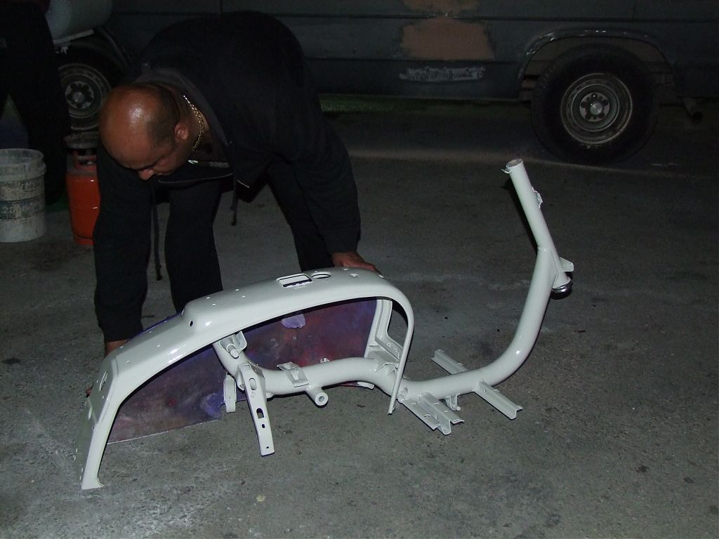

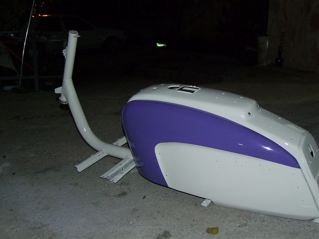

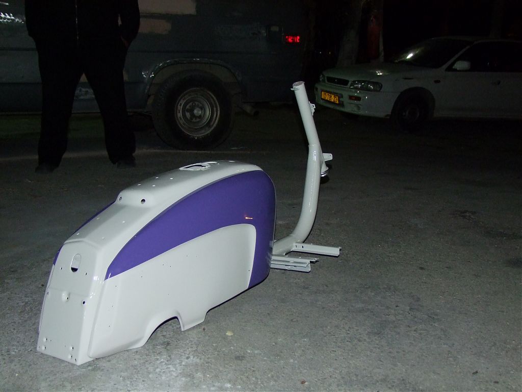

הפחח עשה עבודה מצויינת והתמונות עושות עוול לתוצאה, אין לי ספק שרמת ההשקעה והירידה לפרטים של יוני
הופכת את הפרויקט שלו למשהו אחר לחלוטין.
האמת שהייתי סקפטי לגבי בחירת הצבעים של יוני ומסתבר שטעיתי בגדול, יצא מדהים, אז כל הכבוד ליוני
ותיסלם אדיר לפחח. - רן
