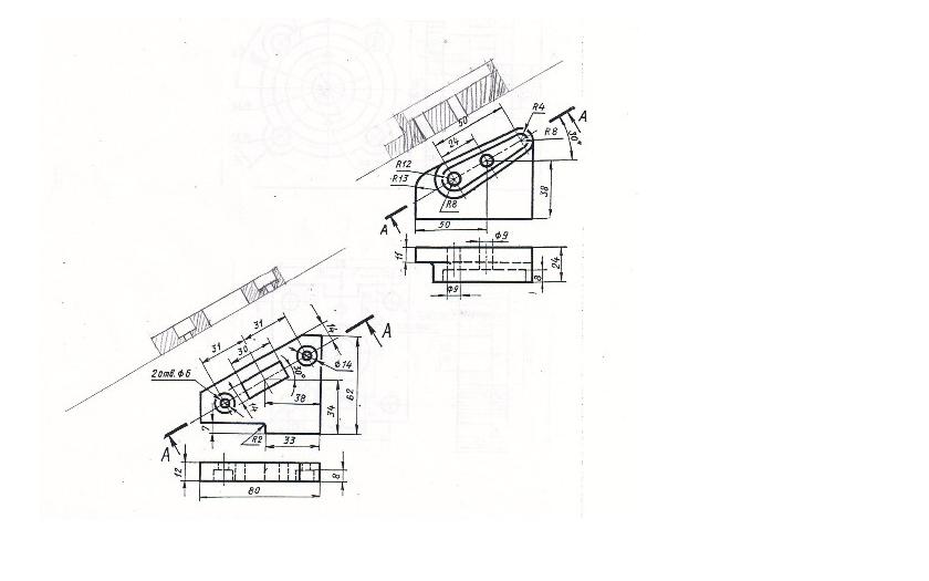

רציתי לבקש עזרה ממהנדסים שלמדו שרטוט הנדסי / גרפיקה הנדסית .
יש נושא שאני לא מצליח להבין , חתך משופע , איך מבצעים את החתך ?
חיפשתי באינטרנט ולא מצאתי כלום , גם ספרות כתובה לא ניתן למצוא .
הנה שני חיתוכים לדוג'.
תודה.

אתה מתכוון לחתך משופע בתוכנת שרטוט (solidworks/solidedge וכו') או בשרטוט ידני?
בכל אופן, לא אמור להיות הבדל בין חתך משופע לחתך מאונך/אופקי, פרט לכך שהמבט החתוך יהיה מונח בצורה אלכסונית (בהתאם לשיפוע קו החיתוך, כאשר התוכנות כבר יעשו זאת בצורה אוטומטית כמובן).
אני אמנם יודע לקרוא ברוסית אך לצערי אני לא מבין את המושגים שהם משתמשים בהם , כך שהמידע ברוסית לא מועיל .
הכוונה היא שצריך לבצע חתך של הגוף בחלק שמסומן A - A ולהראות את החלק לאחר שהחלק העליון נחתך ממנו .
אני צריך לבצע את זה בשרטוט ידני , על סוליד זה די פשוט .
אז הכי פשוט שתעשה את זה פעם אחת בסוליד ע"מ לראות כיצד זה נראה וכך תבין.
אבל בעקרון זה מבט חיתוך רגיל שמונח בצורה אלכסונית, ע"פ קו החיתוך.
אם יבגני יבצע את החתך בעזרת סוליד/סימטרון/אוטקאד הוא יקבל תוצאה סופית ולא יבין איך מבצעים את החתך בעזרת סרגל T ועיפרון מכני או רפידיוגרף.
יבגני אין לי בעיה להסביר לך אך ציין תחילה מהי הרמה המקצועית שלך בשרטוט טכני או מה אתה לומד ?
למדת לבצע היטלים צד/על/פנים ? חתך פשוט ?

שלום מרק,
עד עכשיו למדתי לבצע את רוב סוגי החתכים , היטלי פנים , צד , על .
מדובר על קורס מבוא לגרפיקה הנדסית , קורס בסיס לפני שמתחילים לעבוד על סוליד .
שרטטי את החתך , אני לא בטוח אם זה נכון .

חשוב לבצע חישובים של הגודל האמיתי במתך משופע,
עברתי לך קצת על הקוים, האם אתה מבין את הרעיון הכללי?
ליום יום: מחפש את המיועדת.... כרגע הצעצוע VTR סקסו 1997
לאשה ולסופ"ש: פורסטר 2016 X ממוגן עם הגבהה
הכיון הוא נכון,
תנסה שבחתך משופע החלק שלך יראה כמו החתך על - רק הגדלים שיהיו בגודל אמיתי (בהתאם)
