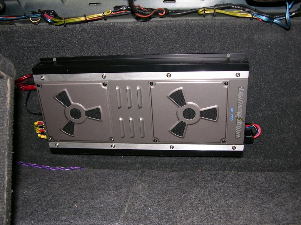

יש לי את המגבר הזה {צירפתי תמונה}
המגבר לא מוסתר עם כלום הוא חשוף בבגאז'

המגבר שלך הוא 370 וואט RMS לפני פיקים.
Kפי מה שאני רואה חובר לך כבל מתח וכבל מינוס בעובי של 8 GAUGE.
המגבר הזה זקוק ל 4 GAUGE.
זו כנראה הסיבה.
חזור למתקין ובקש ממנו שיחליף לך כבל מתח.
