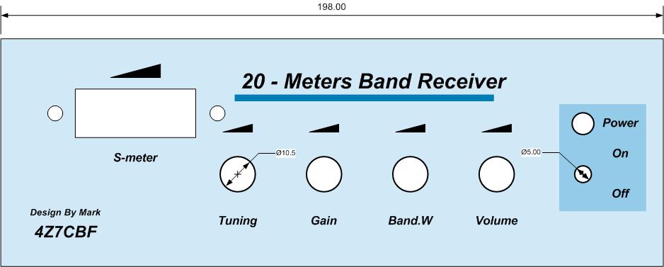

במסגרת פרוייקט שבניתי, מקלט לתדרי חובבים לתחום ה-20 מטר, ייצרתי מדבקה לפנל הקידמי של המקלט (מצורפת תמונה מקובץ VISIO), הבעיה שנותרה לי היא לבצע קדחים מדוייקים עבור מפסקים ופוטנציומטרים בקוטר 5 מילימטר וגם 10.5 מילימטר בנייר פוטו.
יש למישהו רעיון כיצד ניתן לבצע זאת בצורה קלה ומדוייקת באמצעים בייתים ?
תודה רבה לעוזרים

את החורים הקטנים (5MM) הייתי עושה בזהירות עם מקדח עץ מהסוג עם השפיץ במרכז והזיזים בקצוות ביד, ללא מקדחה.
את החורים הגדולים יותר הייתי עושה לאט ובזהירות בעזרת מחוגה בעלת שני חודים.
ניסיתי לעשות את הקדחים בעזרת מקדח וגם בעזרת מחוגה עם שני שפיצים כפי שציינת התוצאה עגומה מאוד מכיוון שהמקדח וגם השפיץ של המחוגה לא חותכים את הנייר אלה מגרדים או
תו.
הצלחתי כבר לזרוק לפח 3 ניירות פוטו של HP בגודל A4 והדרך עוד ארוכה.
נסיונות נוספים שעשיתי ללא הצלחה
1. בעזרת השפיץ של המלחם כאשר הוא חם ביצעתי חורים די יפים אבל החום גורם לכוויות בצבע חום מסביב לקדח.

כל כריכייה (כזו שכורכת ספרי דפוס וכד') תוכל לעזור לך.
הם מחזיקים מקדחה שולחנית עם מקדחי נייר מיוחדים. המקדחים הללו חלולים והתוצאה חלקה ועגולה.
אם מדובר ביח' בודדות, אני משוכנע שאפילו לא ייגבו ממך תשלום. החשש היחיד שלי הוא שלא זכור לי שנתקלתי במקדח בקוטר 10.5 מ"מ, כל אלו שראיתי היו פחות או יותר בגודל 5 מ"מ אך בהחלט ייתכן שיש גם גדולים יותר.

מרק - אם הצלחת עם החוד של המלחם , תעשה חור קטן יותר , ואז כשתכניס את המפסק הוא יכסה את הכתם .
אופציה נוספת - תעשה X עם סכין יפני ותכניס את המפסק דרכו .
קח משהו בגודל הרצוי ותחתוך עם סכין יפנית מסביב (או בתוך, תלוי בגודל)
עוד רעיון - תאלתר משהו על בסיס מחורר/ תפרק מחורר ותשמש ברכיביו

יש פאנצ'ים קטנים שבדרך כלל משתמשים בהם ע"מ לחורר אטמים.
עוד מעט אעלה תמונה של אחד.
קו---------------------------------------
אולי מחורר נייר יכול לעזור לך באחד מסוגי הקדחים (אני לא יודע את קוטר החורים שהוא יוצר)?
ניסיתי אתמול עם מחורר ניר הקדח שמתקבל הוא בקוטר 5 מילימטר והתוצאה מצויינת, אבל לא ניתן לבצע חירור עמוק בתוך הנייר מכיוון שלא ניתן להכניס את הנייר לתוך המחורר.
ציינתי בשרטוט רק שתי מידות אבל יש עוד קדחים בקוטר 6.5 מילימטר וגם 3 מילימטר.

צינור מתכת או נחושת של גז או משהו דומה
קוטר ממש קטן
תשחיז את השוליים
קח פלטת MDF ושים על הרצפה
שים את הקרטון על ה MDF
קח את הצינור שים מעל המקום שאתה רוצה לנקב
תן מכה עם פטיש , וואלה ( ווא-לה בצרפתית לא בערבית) ויש לך חור בלי שוליים
או שתיקח מנקב חגורות ( גלגל עם כמה ראשים שחותך חגורות מעור)
יותר יצירתי מזה?
תשתמש במחוגה עם שני חודים כדי לסמן את גבולות המעגל שאתה רוצה לחתוך .
בעזרת סכין יפנית או סקלפל תחתוך את פנים המעגל בצורת + , תוכל לנסות לחתוך עם כמה קטרים בתוך המעגל זה יכול להקל .
קפל את המשולשים שקבלת פנימה , לצד הלא מודפס של הדף , ואני מאמין שמשם כבר תבין את הרעיון .

הפתרון הוא כמובן Hole Puncher כדוגמת זה:
פתרון יותר אלגנטי הוא לגשת לחנות שלטים, יש להם מכונה שחותכת בנייר ויש להם דפי מדבקות ואפשרות להדפיס עלייהם. צריך לתאם איתם באיזה פורמט הם יכולים לקבל את התמונה כדי שהמכונה תדע לחתוך.
מעבר לזה הפתרון הטוב ביותר הוא לגשת לחנות שמייצרת פנלים לקיטים, יש חנויות שעוסקות בזה.
