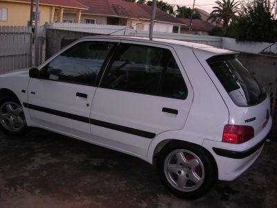

אוקיי היום ניפגשתי בר"ג עם הבחור,העיסקה ניסגרה על 1100 שח כולל פירוק והרכבה .הרכבנו את הגאנטים ואין בעיות של נגיעות שיפשופים וכדומה,משם הלכתי לאשר את המידות החדשות במכון רישוי מ.מ.מליד ק.איילון.
הבדל באחיזה הוא ניכר ומורגש,התאוצה מעט ניפגעה אבל לא משהו משמעותי,יחד עם זאת אני מניח שצריכת הדלק תעלה מעט[גם לא באופן מורגש]
בכל פנים באופן אני די מרוצה ,סה"כ גאנטים במצב מעולה +צמיגים חדשים של פאלקן H512 בני 4 חודש אשר נסעו 8K וכל זה ב1100 שח זה מכובד ומשתלם.אני מבסוט שבסוף לא הלכתי על הגאנטים של ה205FOREVER
ניתן לתמונות לדבר בעד עצמן:
8) 8) 8)
