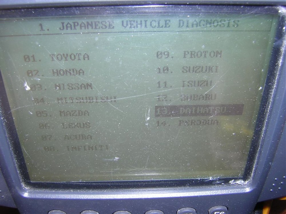

לפני שכולם קופצים ופוסלים את עניין הסקנר שרשמתי כאן, ראוי שתזכרו שבעבר הלא רחוק, אני הוא זה שרשם כל הזמן שסקנר כזה ככל שקיים , קיים במוסך המרכזי בתל אביב בלבד
וחילוץ קודי תקלה במוסכים אחרים אף מורשים, יעשה עי קיצור פינים במחבר הדיאגנוסטיקה!!-- אני הוא זה שרשם, אז עם כל הכבוד ..
אבל :wink: :
אני שמח לבשר שלאחר העדכון התוכנה לאחד מהסקנרים שלי, עדכון -האחד לפני האחרון, קבלתי תוכנות התחברות לדייהטסו. :-P
נסיוני עם תוכנה זו קצר, ובזמן זה עולה כי בדגמים מסויימים קיימות בעיות התחברות, לא רק זאת, גם תקשורת, ובהם אני זקוק לעוד זמן מה, כדי לוודא עד כמה התוכנה ראויה.
אך לדגמי דייהטסו רבים אחרים ניתן להתחבר ואני מתחבר בהצלחה לפחות לחלק מהמעגלים ולעיתים לכולם.
בברכה
דני
מוסמך ניהול מוסך- E_CAR - 2015
חשמלאי רכבמיזוג אוויר - מוסמך משרד התחבורה,
מומחה התקנות סאונד, נוהל חיווטים, כיוונים סופיים.
עוסק בנדל"ן.

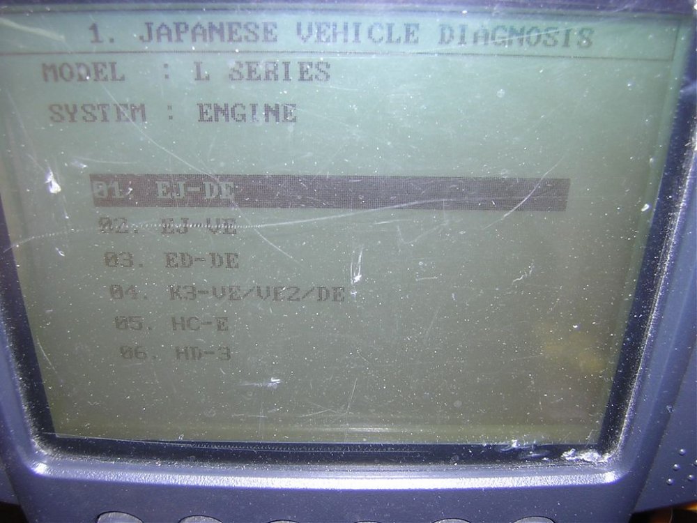

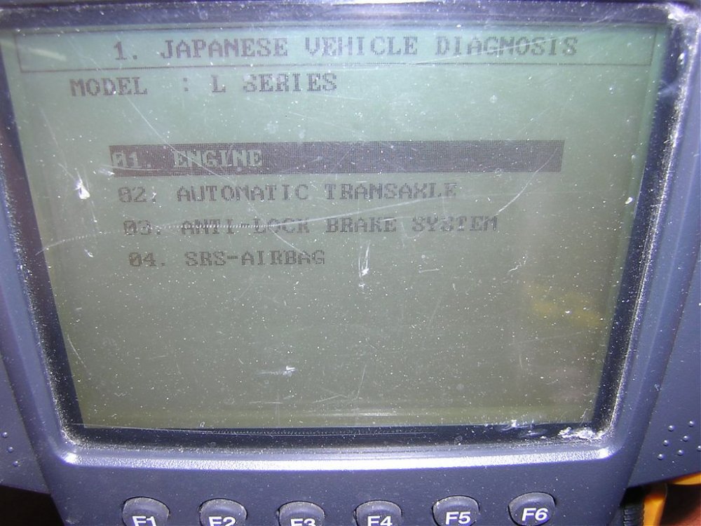

מאזדה וטויוטה, חיבור הסקנר לרכבים מתחת לשנת 1996 יביא להדלקות ושליפה של קודי תקלה מידיים בנורות הבקרות בלוח המכוונים בלבד!! בחלק מהדגמים יהיו נתונים מסוימים מוגבלים.
חיבור רכבים 1996 ומעלה, ראוי!
קורא נתונים "זורמים".
רכבי דייהסטו שנת 2000 ומעלה , חיבור ונתונים , ראוי!
קורא נתונים זורמים.
רכבי דייהסטו משנת 2000ומטה, יש צורך לעיתים במתאמי חיבור (למשל באפלאוז 97 יש להשתמש במתאם חיבור ,אחד מדגמי חיבור טויוטה) , הנתונים כרגע עדיין מוגבלים ,החיבור לוקר בחסר ,התוכנה בהליך שיפור! בחיבור שמצליח, יש קריאת נתונים זורמים
שלוש תמונות (מסכים) מתוך כמה, של מסך הסקנר המדובר מצורפים:
