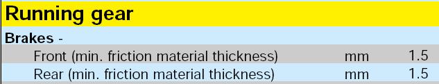

אם זכרוני אינו בוגד בי, עובי רפידת הבלימה היא 15 מ"מ (ללא התושבת המתכתית).
אך... מנחם לדעת.
עובי הרפידה הנוכחי הוא פחות מ 1.5 מ"מ.
