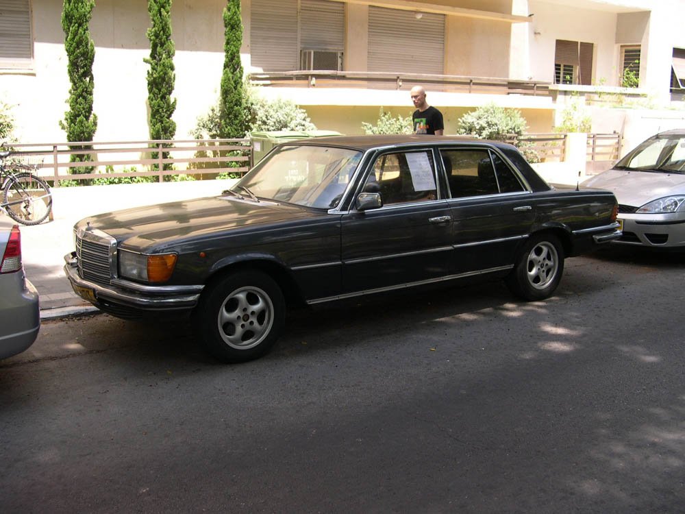

שלום.
בחיפושי אחר רכב הגעתי לזה.
מצב חיצוני - סביר (הרכב אחרי צביעה, כל הניקלים קיימים, והג'אנטים המקוריים ברי השגה).
מצב פנימי - לא מזהיר.
מצב מכני - שמתי לב לחופש מת של 1/8 סיבוב בהגה, ולמזגן שלא עובד.
לטענת המוכר שאר המכלולים במצב טוב מאוד.
הרכב בבעלותו 3 חודשים בלבד.
לטענתו הבעלים הקודמים - תושבי עכו שהחזיקו בו 10 שנים.
מישהו מכיר את הרכב ?
האם יש סיבה להעדיף את המודל הנ"ל (שנת 78 ) ע"פ הדור הקודם לו ? (פנסי פגודה).
הרכב אמור לשמש אותי כרכב עיקרי.
תודה.

רכב נחמד, קח בחשבון אחזקה יקרה מהמקובל, אין סיבה מעשית במודלים הנ"ל להעדיף מודל זה או אחר, חוץ מסיבות אסטטיות או נוסטלגיות ,הזמן עשה את שלו ומדובר ברכבים משנות דור אחרות... הייתי בודק את החופשים בפולים של הרצועות...אם עייני אינם מטעות אותי, זיהיתי הזעה מאחד מהם, אם יש חופש שם והנזילה מהציר או מהמייסב, שווה להתחשבן עם המוכר...למרות שמדובר בחלפה פשוטה יחסית, אין לי מושג על קלות השגת החלק!-רכב במצב טוב יתן לך הנאה מרובה וישמור על אורך חיים גבוה מהמקובל-רן

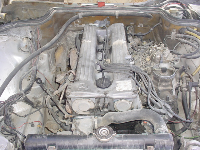

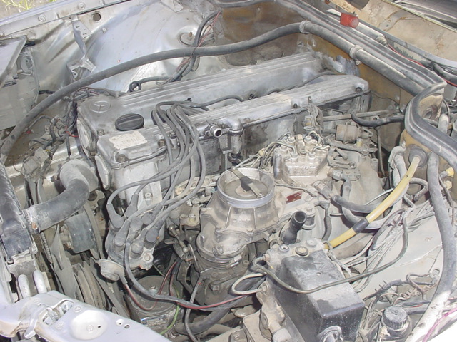

המרצדס הזו נקראת W116,כלומר סידרה S.
CE היא גירסת הקופה של ה W123.
סך הכל מכונית נהדרת לתקופתה,בעלת ביצועים והתנהגות כביש טובים גם במונחים של ימינו,שלא לדבר על תקופתה.
ה SE אומר שהיא מוזרקת דלק(הזרקה מכנית)ויש לה 156 כ"ס.
הבעייה העיקרית של המרצדסים האלו היא החלודה שמגיעה למרבה הצער גם לשילדה.
מבחינה מכנית היא סה"כ מכונית לא מסובכת ולא קשה לטיפול ותיקון,וחלקי חילוף בהחלט ברי השגה,מאחר והיא חולקת מיכללים עם דגמים חדשים יותר.
