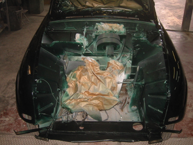

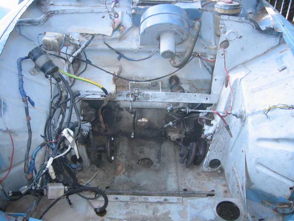

מפני שאין גישה למספר ברגים שמחברים בין המנוע והגיר שנמצאים בחלק התחתון ביניהם, מפני שלסאאב יש פלטת ברזל מתחת לתא המנוע שמונעת כל רצון אפילו לעבודה מתחת לתא המנוע...

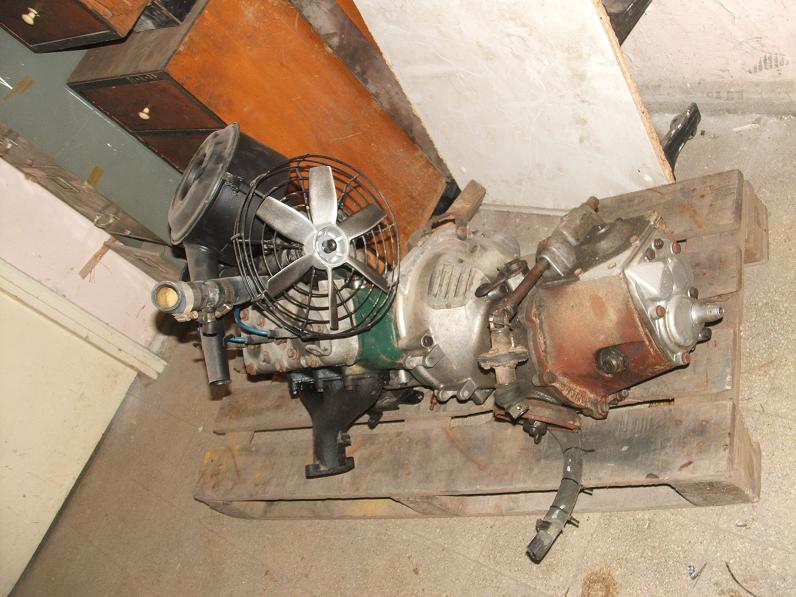

אין שום בעיה להפריד בין המנוע לתיבת ההילוכים בסאאב 96 ו 95 , אם הוא שתי פעימות וגם אם הוא V4. אני תמיד מפריד ומחבר במקום. מנוע שתי פעימות שוקל בערך 50 ק"ג, ואני מוציא ומכניס אותו לבד. V4 שוקל בסביבות 120 ק"ג.
שבת שלום,
אורן
​מועדון סאאב ישראל - ברצף משנת 1983
משתי פעימות ועד לטורבו
[email protected]
תמונות

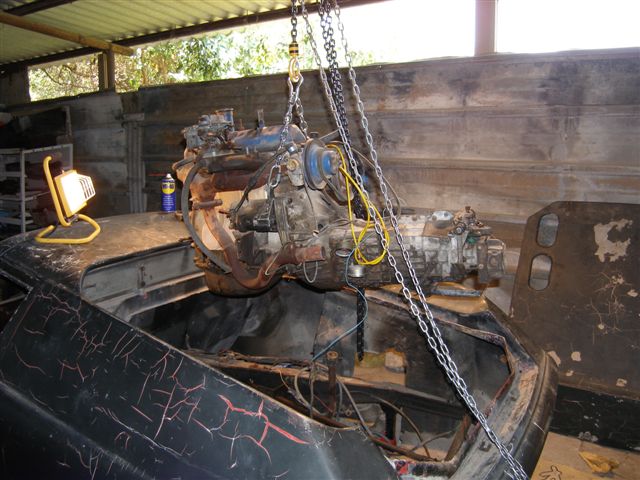

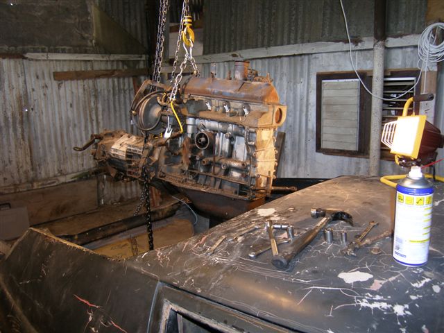

לא חייבים אחד אחד, גם לא תמיד זה הדבר הנכון לעשותו
בלוטוס ההנחייה המפורשת בספר רכב זה להוציא אותם יחד... (מצ"ב תמונה)
לא יודע לגבי המקרה הספציפי הזה, אבל בספרים של לוטוס יש נטיה למנוע הפרדה של חלקים.
הם גם אוסרים באיסור חמור על פתיחה של קליפרים של בלמים, למרות שיש בפנים אטם שיגמור לך את הבלמים (והחיים) אם הוא מתפרק, והוא די רגיש לנוזלי בלמים לא מתאימים. רוב המהנדסים שמתעסקים עם לוטוס היום אומרים שזו בדיחה עלובה.
