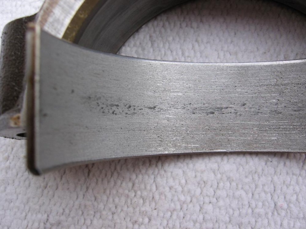

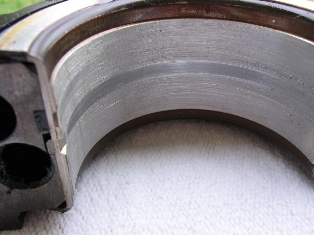

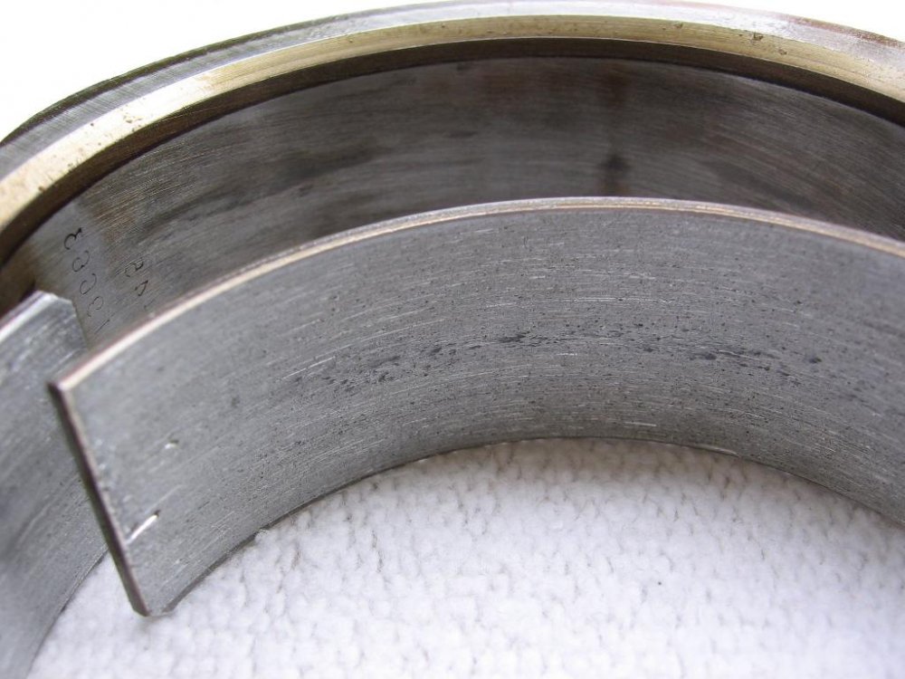

פירקתי את החבקים של הטלטלים וכל המיסבים נראים שלמים וללא סימני שריפה.

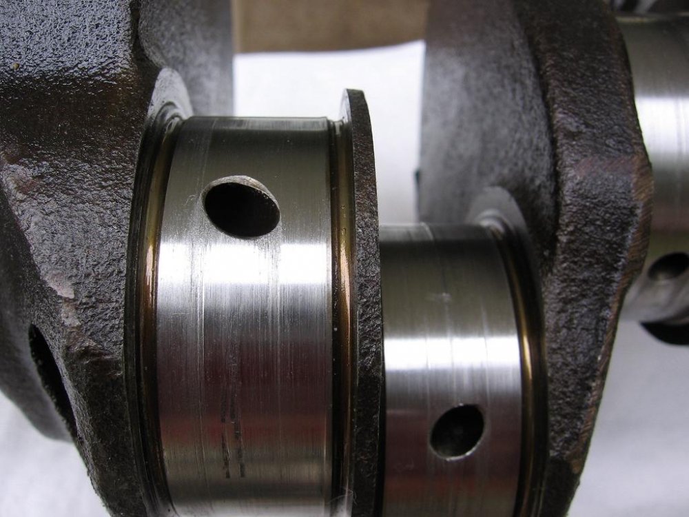

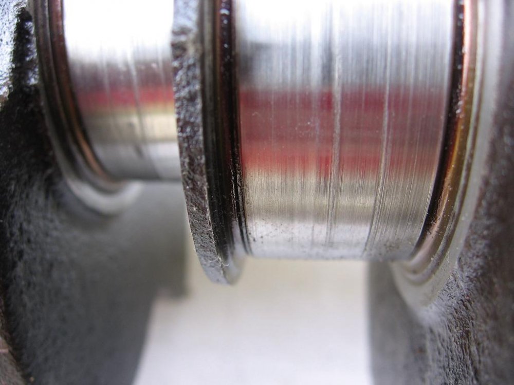

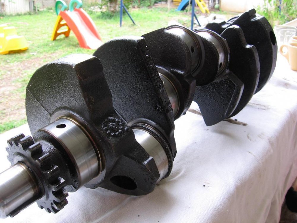

לבסוף פירקתי את גל הארכובה ובקרוב אעלה תמונות ואשמח לקבל חוות דעת על מצב החלקים
ועיצות איך להמשיך וגם המלצות על בעלי מקצוע.

חובה לחרוט את הקרנק החריצים נראים זוועה, כולל מיסבי הטלטלים, נראה בפרוש שהרכב עבד ללא לחץ שמן, ומכאן החריצים הגדולים בקסוות במיסבי טלטלים ובגל הארכובה, עד כמה לחרוט, והאם ניתן אם הקרנק לא פסול כבר, בגלל עומק החריצים, ומחיר ניתן לדעת רק על ידי מדידה עם מכשור מתאים, רק במכון החורט מנועים וגלי ארכובה?!

לדעתי הקרנק כבר היה בלוי ואתה רק נתתה לא את המכה האחרונה בראש.
יש לחרוט את הקרנק. רק לפני החריטה תבקש מהחרט שיגיד לך את המידה של המיסב, וקודם תברר אם יש כי אים איין וזה קורה תצטרך לחרוט שוב וחבל.מומלץ להביא את כול המנוע לחרט לשם התאמת מיסבים.
